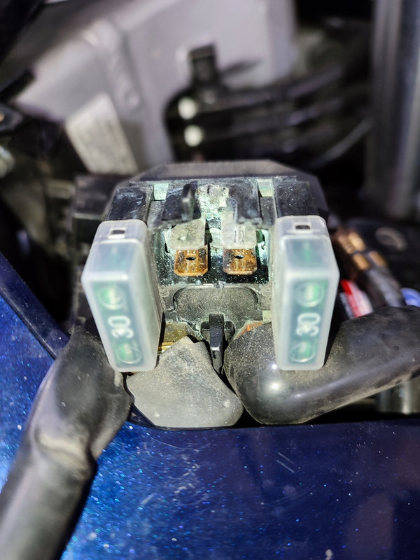

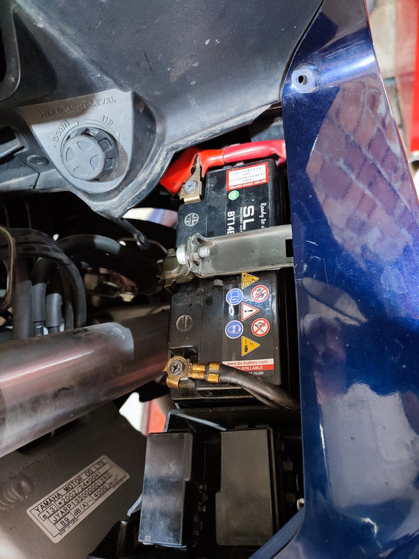

Влајко 2204 Napisano Februar 27, 2025 Никад не једи жути снег!, 963 postova Lokacija: Церовац - Београд Motocikl: Јаворка (ФЈР 1300) Prijavi odgovor kao problematičan Не знам да ли смо разглабали на ову тему... понекад (читај баш ретко) ми се деси да кад је мотор баш врућ и угаси се на кратко, рецимо станем за гориво, приликом паљења он завергла само на блиц и у том тренутку као да му неко лупи шамар , некако се ресетује. Сва струја као да нестане за један кратак тренутак а сат се рецимо врати на 1:00 што је по дефолту... Након тога, окренем кључ назад, дам контакт поново и упали нормално. И подесим сат поново, наравно, али ово иритира... Да ли се некоме дешавало ишта слично? Иначе пали лако, акумулатор добар, све у апсолутном реду... Citat Podeli ovaj odgovor sa prijateljima Link to post Share on other sites More sharing options...
miljanvasic 795 Napisano Februar 28, 2025 Svrati ponekad, 121 postova Lokacija: Jaša Tomić Motocikl: Yamaha FJR1300A, BMW K1600GTL Prijavi odgovor kao problematičan 13 hours ago, Влајко said: Не знам да ли смо разглабали на ову тему... понекад (читај баш ретко) ми се деси да кад је мотор баш врућ и угаси се на кратко, рецимо станем за гориво, приликом паљења он завергла само на блиц и у том тренутку као да му неко лупи шамар , некако се ресетује. Сва струја као да нестане за један кратак тренутак а сат се рецимо врати на 1:00 што је по дефолту... Након тога, окренем кључ назад, дам контакт поново и упали нормално. И подесим сат поново, наравно, али ово иритира... Да ли се некоме дешавало ишта слично? Иначе пали лако, акумулатор добар, све у апсолутном реду... Najverovatnije anlaser. Uglavnom krece takve simptome da pokazuje kad je agregat zagrejan. Ne bih preporucio nikakve popravke jer zapravo meni nisu pomogle, samo bacene pare. Nasao zamenski na ebayu, ubacio i sve radi kako treba. 2 Citat Podeli ovaj odgovor sa prijateljima Link to post Share on other sites More sharing options...
BaneVuk58 8838 Napisano Februar 28, 2025 Solo Rider, 3290 postova Lokacija: Sremčica Motocikl: Yamaha FJR 1300 A Prijavi odgovor kao problematičan Kod mene je bio slučaj obavljene kleme. Mislio sam da je aku kaput....kad sam mu prišao da dopuni ...vidim labavo...ujedno montirao "brzu vezu" jer je drkanje skidati one plastike.... Srećno 1 1 Citat Podeli ovaj odgovor sa prijateljima Link to post Share on other sites More sharing options...
Žaksi 9821 Napisano Februar 28, 2025 Ne silazi, 2432 postova Lokacija: Jagodina Motocikl: Suzuki Bandit 650SAL0 Prijavi odgovor kao problematičan Evo mislim se,kakva li je to ,,obavljena" klema.....ma znam,jutro,sanjiv čovek još kišno. 1 Citat Podeli ovaj odgovor sa prijateljima Link to post Share on other sites More sharing options...
BaneVuk58 8838 Napisano Februar 28, 2025 Solo Rider, 3290 postova Lokacija: Sremčica Motocikl: Yamaha FJR 1300 A Prijavi odgovor kao problematičan pre 5 minuta, Žaksi je napisao: Evo mislim se,kakva li je to ,,obavljena" klema.....ma znam,jutro,sanjiv čovek još kišno. Dobro jutro......Beše si pre 9 god......motor iz uvoza prva godina upoznavanja....požalim se prijatelju...palila mi se i ABS lampica s vremena na vreme , ali bez nekih posledica na ABS.....reče čovek da je 99% Aku.....pogledam i eto vidim....plus izvod može rukom da se pomera. Ujedno montiram brzu spojku i stegnem "ko za oči"....i dopunim Aku....nikad više nisam imao problema........Bem li ga 1 Citat Podeli ovaj odgovor sa prijateljima Link to post Share on other sites More sharing options...
Satelis 17789 Napisano Februar 28, 2025 Integrisan, 9769 postova Lokacija: Beograd - M.M.Lug Motocikl: Peugeot Satelis250 ...... Honda NC750XD Prijavi odgovor kao problematičan Pre 15 sati, Влајко je napisao: Не знам да ли смо разглабали на ову тему... понекад (читај баш ретко) ми се деси да кад је мотор баш врућ и угаси се на кратко, рецимо станем за гориво, приликом паљења он завергла само на блиц и у том тренутку као да му неко лупи шамар , некако се ресетује. Сва струја као да нестане за један кратак тренутак а сат се рецимо врати на 1:00 што је по дефолту... Након тога, окренем кључ назад, дам контакт поново и упали нормално. И подесим сат поново, наравно, али ово иритира... Да ли се некоме дешавало ишта слично? Иначе пали лако, акумулатор добар, све у апсолутном реду... kreni od baterije, moz biti da se klema popstila pored bateriej imas automat anlasera, zna uc voda....proveri i to Takodje moze biti i da je anlaser (simptom kratke cetkice ili izgorelog dela kolektora rotora), do njega je teze doci. 2 Citat Podeli ovaj odgovor sa prijateljima Link to post Share on other sites More sharing options...
Влајко 2204 Napisano Februar 28, 2025 Никад не једи жути снег!, 963 postova Lokacija: Церовац - Београд Motocikl: Јаворка (ФЈР 1300) Prijavi odgovor kao problematičan kreni od baterije, moz biti da se klema popstila pored bateriej imas automat anlasera, zna uc voda....proveri i to Takodje moze biti i da je anlaser (simptom kratke cetkice ili izgorelog dela kolektora rotora), do njega je teze doci.Хоћу, хвала! Ово је бобијева?Сент фром мај Шајоми... Citat Podeli ovaj odgovor sa prijateljima Link to post Share on other sites More sharing options...

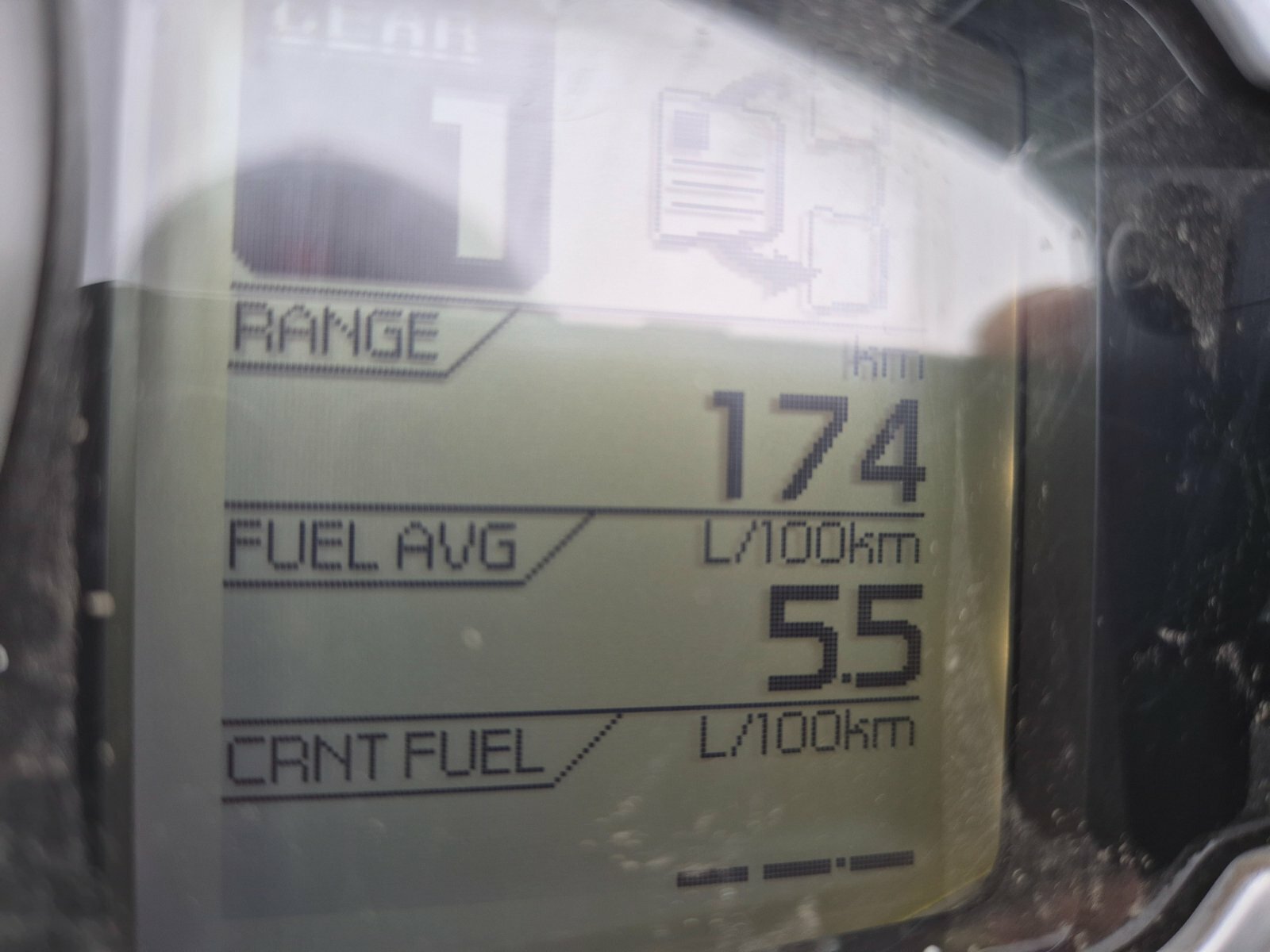

bobi_krofna 1296 Napisano Maj 11, 2025 (promenjeno) Zainteresovan, 416 postova Lokacija: stockholm Motocikl: plavi Prijavi odgovor kao problematičan posle skoro 5000km za prethodnih mesec dana na gen3 ono sto sa sigurnoscu mogu da kazem je da je zbog verovatno boljeg mapiranja potrosnja osetno manja nego na gen2... ostale razlike su prilicno subjektivne, ali ova je veoma merljiva Promenio Maj 11, 2025 član bobi_krofna 2 1 Citat Podeli ovaj odgovor sa prijateljima Link to post Share on other sites More sharing options...
