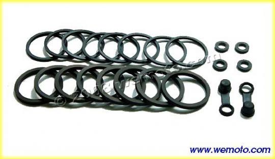

Mr.Black 17 Napisano Januar 16, 2011 U prolazu, 67 postova Lokacija: Vojvodina Motocikl: NX500 2024 Pearl Horizon White Prijavi odgovor kao problematičan Evo linka za komplet gumica, samo pronadji za odgovarajuci fi klipa! wemoto.com Pozdrav! Citat Podeli ovaj odgovor sa prijateljima Link to post Share on other sites More sharing options...

Pablo87 85 Napisano Januar 18, 2011 Svrati ponekad, 226 postova Lokacija: Backi Petrovac, Vojvodina Motocikl: Tomos Automatic A35-S / Kawasaki ZZR600 Prijavi odgovor kao problematičan Danas su me zvali iz Sigurnosti i primili su paket ali kazu da gumicu za prashinu nemogu da urade na osnovu onog malog delica shto sam im poslao. Ustvari kazu da mogu ali nemogu da garantuju za nju. Najbolje bi bilo kad bi mogao naci tacne dimenzije gumice za prashinu pa da im poshaljem da urade po tim dimenzijama. Na gornjem linku koji je dao G.Crni nevidim dimenzije gumica a ni ova slika nepomaze... Ako neko zna dimenzije gumice za prashinu nek ih napishe. Hvala. Citat Podeli ovaj odgovor sa prijateljima Link to post Share on other sites More sharing options...

Pablo87 85 Napisano Januar 22, 2011 Svrati ponekad, 226 postova Lokacija: Backi Petrovac, Vojvodina Motocikl: Tomos Automatic A35-S / Kawasaki ZZR600 Prijavi odgovor kao problematičan Kurir 250 slanje + 150 povratak Gumice 8 uljanih + 8 prasinara + 4 za izmedju kleshta ( kao na gornjoj slici samo bez one dve u desnom donjem uglu ) = 680 =1080 RSD Glavni kocioni cilindar to je ono gore gde je rucica kocnice i gde se sipa koc. tecnost ?? Citat Podeli ovaj odgovor sa prijateljima Link to post Share on other sites More sharing options...
