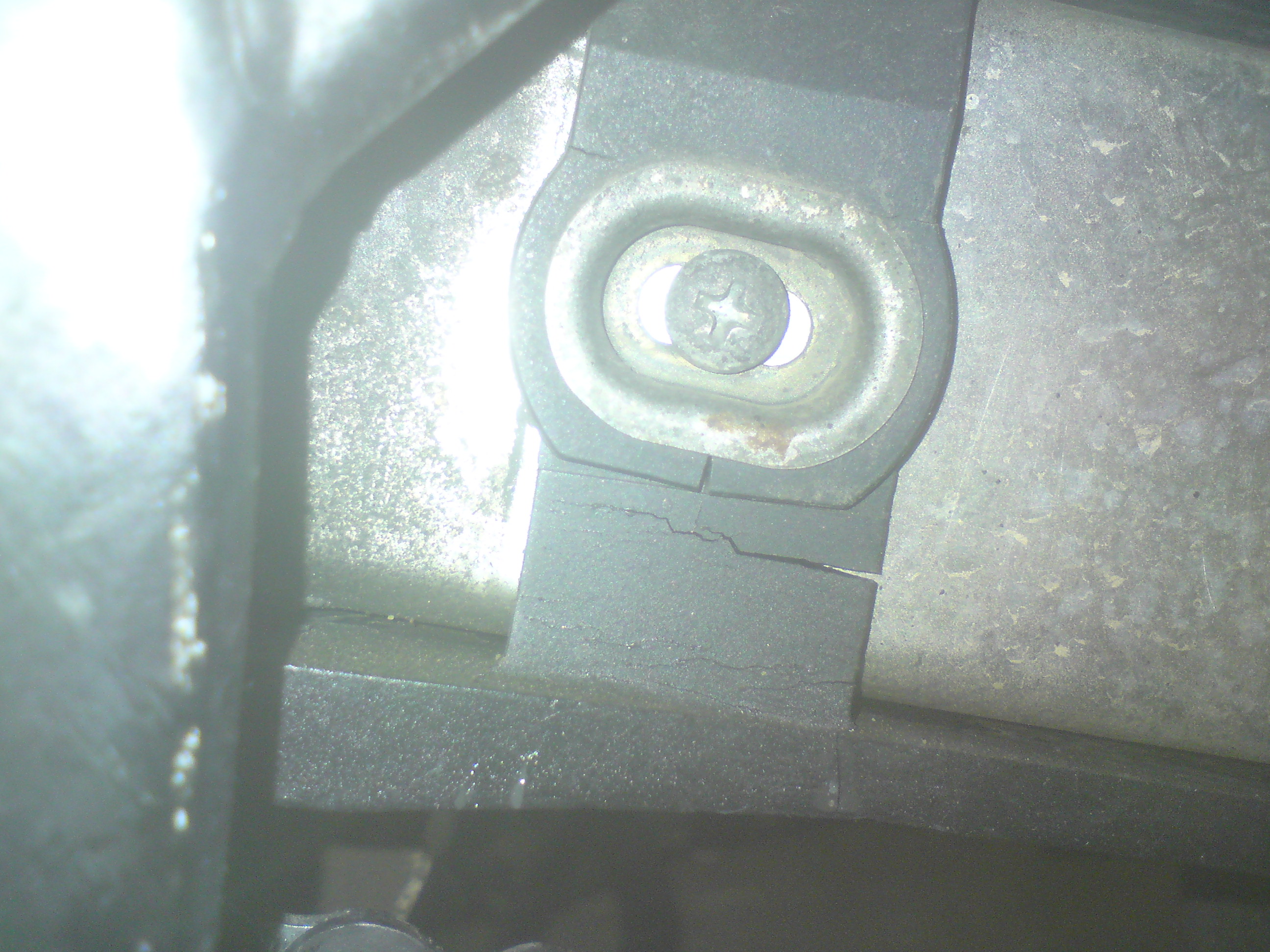

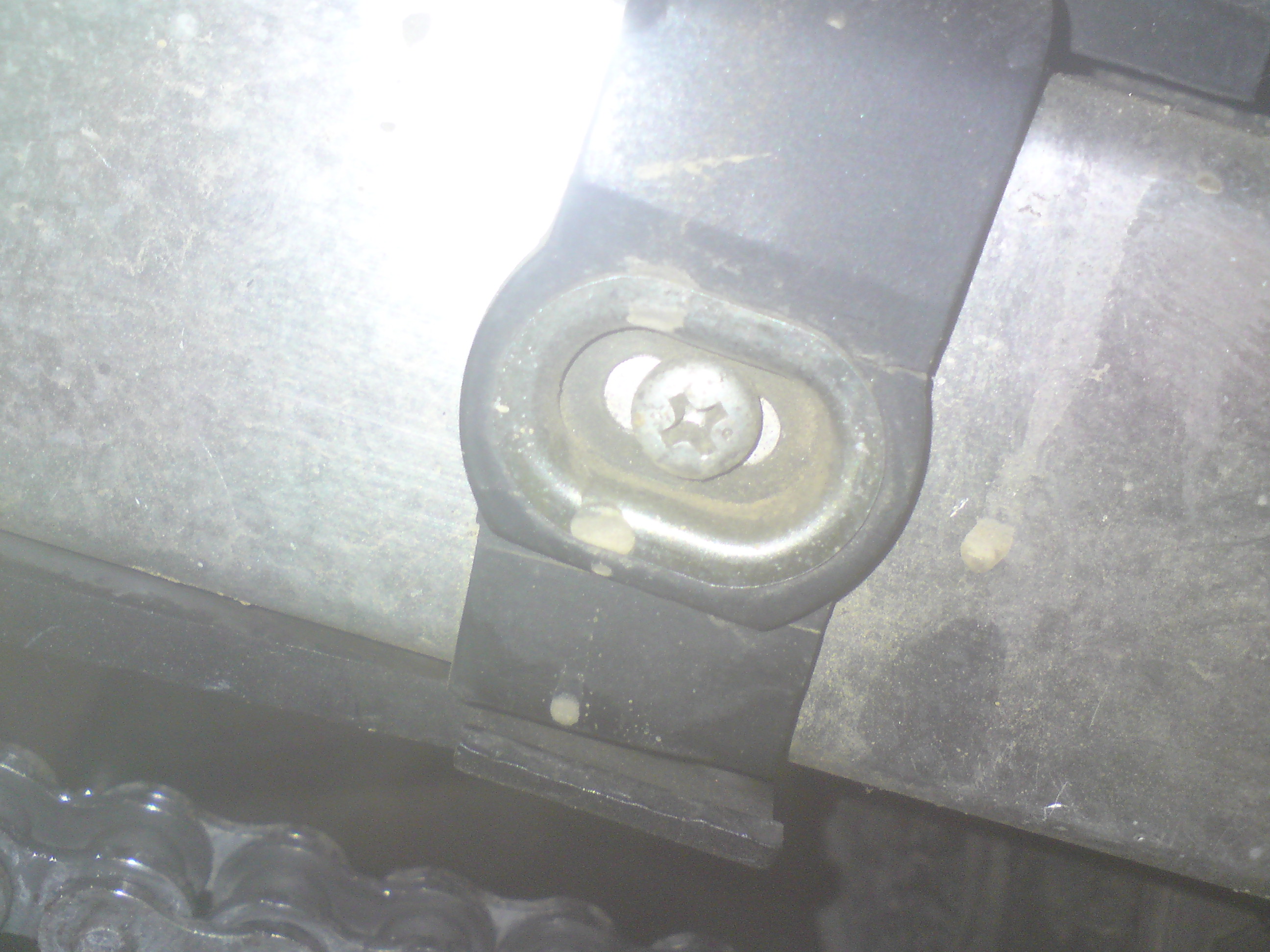

iksel 191 Napisano Octobar 18, 2010 XL, 460 postova Lokacija: Београд, југ Motocikl: BMW F800GS, HONDA SH125i Prijavi odgovor kao problematičan Клизач ланца, за мој трактор је почео да попушта, године су кренуле да чине своје... Овако изгледа на предњем шарафу, а овако на задњем... Пошто на превоју код погонског ланчаника има меса још ихаха, хтео би да пробам да избуџим некако, а да не скидам виљушку. Имал' наде за нас пошто сумњам да као нов може да се поручи? Citat Podeli ovaj odgovor sa prijateljima Link to post Share on other sites More sharing options...
Ribolovac 493 Napisano Octobar 18, 2010 Zainteresovan, 863 postova Lokacija: Negotin Motocikl: @ UBER ALLES Prijavi odgovor kao problematičan Da sam na tvom mestu probao bih kod Saleta iz Trstenika .I skoro sam ubedjen da ti moze dobaviti nov klizac iz GR .Pa lepo skines viljusku , podmazes sta treba , i namestis nov klizac. Citat Podeli ovaj odgovor sa prijateljima Link to post Share on other sites More sharing options...

draza 554 Napisano Octobar 26, 2010 Drug član, 1030 postova Lokacija: Soko Banja Motocikl: APRILIA Caponord & Transalp 1999 Prijavi odgovor kao problematičan Druze . Ne moras to da menjas ako si reko da ima mesa na gumi . Za tu odozdo sto ti je prsla guma ne moras da brines uopste . Tu lanac ide prema nazad i sam je drzi . Moze da bude skroz icepana opet ce da bude na mestu jer je drzi ona guma sto je obavijena oko viljuske . Znaci mozes bilo kako da je zalepis da ne landara bez veze . Izmisli nesto . Ja sam jednu moju lepio silikonom za akvarijume da stoji na mesto i evo jos dan danas tako stoji i funkcionise . Naravno ako ima jos gume ako nema menjaj jer ce da ode viljuska za cas posla . Onda nije ni 55 evra mnogo veruj mi . Pozdrav !!! 1 Citat Podeli ovaj odgovor sa prijateljima Link to post Share on other sites More sharing options...
iksel 191 Napisano Octobar 15, 2011 XL, 460 postova Lokacija: Београд, југ Motocikl: BMW F800GS, HONDA SH125i Prijavi odgovor kao problematičan Е, да, решено, купљена цела задња виљушка на беју, са све клизачем за 40 и кусур €... Ако треба неком виљушка... Citat Podeli ovaj odgovor sa prijateljima Link to post Share on other sites More sharing options...
