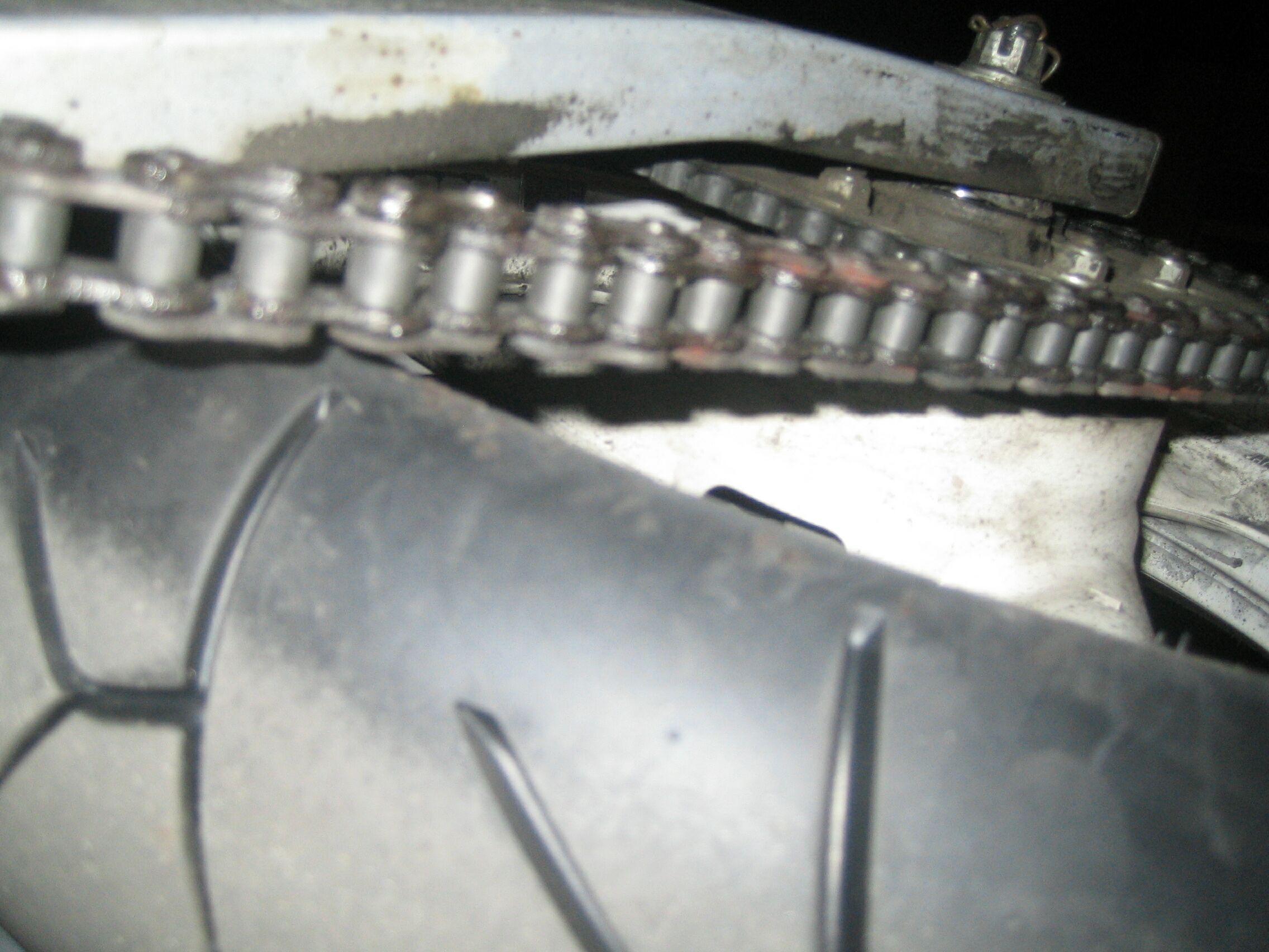

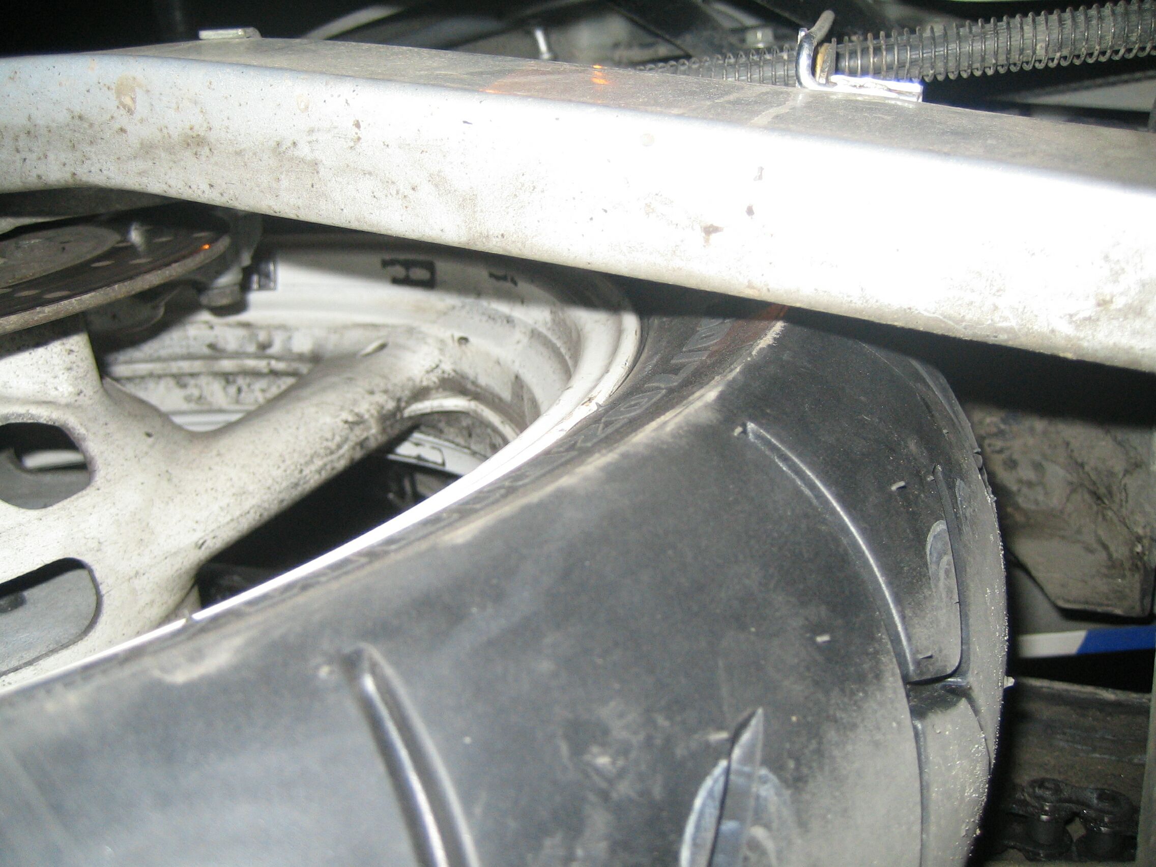

meex 68 Napisano April 20, 2007 Zainteresovan, 582 postova Lokacija: Novi Beograd Motocikl: Voge SR4 Max Prijavi odgovor kao problematičan ZLOPACENJE - 3 deo.Aj objasnite mi kakve posledice mozhe da ima guma shira od fabricke + drugog proizvodjaca' date=' posto ja vec par meseci vozim sa shirom gumum i nista nisam provalio da smeta? Ufffff... :bokser:[/quote'] UH, ne bih ti bio u kozi.... Sto se tice sirine, postoje odredjene tolerancije u kojima mozes da se kreces, a te tolerancije ti pripisuju felna i sirina zadnje viljuske...Dakle,moras da proveris da li na felnu mozes da stavis siru gumu, a posle toga moras da proveris da li ta sira guma moze neometano da se obrce i da ne zakaci lanac ili zadnju viljusku.. Citat Podeli ovaj odgovor sa prijateljima Link to post Share on other sites More sharing options...

Bender 75 3 Napisano April 30, 2007 Svrati ponekad, 117 postova Prijavi odgovor kao problematičan Zlopacenje konacno resheno. Guma stigla preko Radulovica u rekordnom roku od 6 dana!? Veshti kockini prsti je montirashe josh u petak, al tek sad skupih vremena za post. Guma je Brigestone BT-012R i ovi su je iskopali (samo ne znam gde!? :shock:) ladno u dimenziji 150-70-18!? A to je ta guma nema greske. Stvarno su zakon za te gume, najednostavnije reshenje za nas sa 18-ticama & egzotika felnama. Sve imaju, ali sve velicine. E sad, posto je meni kao 130 fabricka velicina, a ova je shira - stade al po 3-4 milimetra od lanca, viljuske & ostalog - taman da nista ne kaci! Cisto za vlasnike slicnog motora da znaju - moze da se ubudzi! E sad, kako se motor ponasha - pa strava, mnogo lepse leze nego sa starom gumom. Nikakav problem nisam uocio :-k... Sve je strava... E da: cijena prava sitnica 13.124 didzi - znaci i crkveno i mrtveno! Evo slika ono de se lepo vidi milimetarski naguz gume: Hm - moram oprati motor... E da, zahvaljuem se svima na pomoci! Dexteru i Lazaru pogotovo... Stvarno ste :kul:! Citat Podeli ovaj odgovor sa prijateljima Link to post Share on other sites More sharing options...
