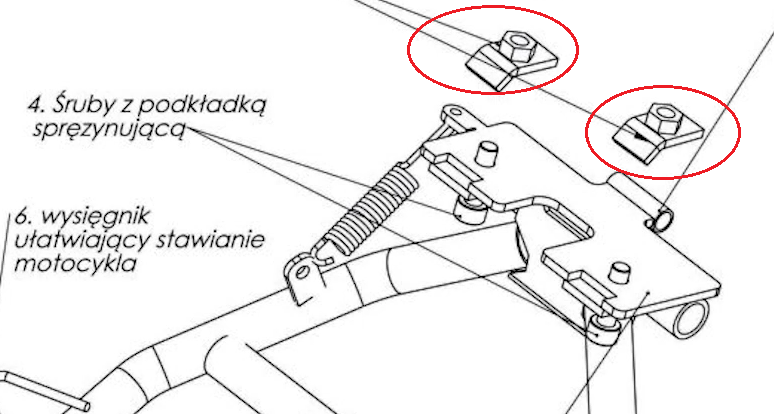

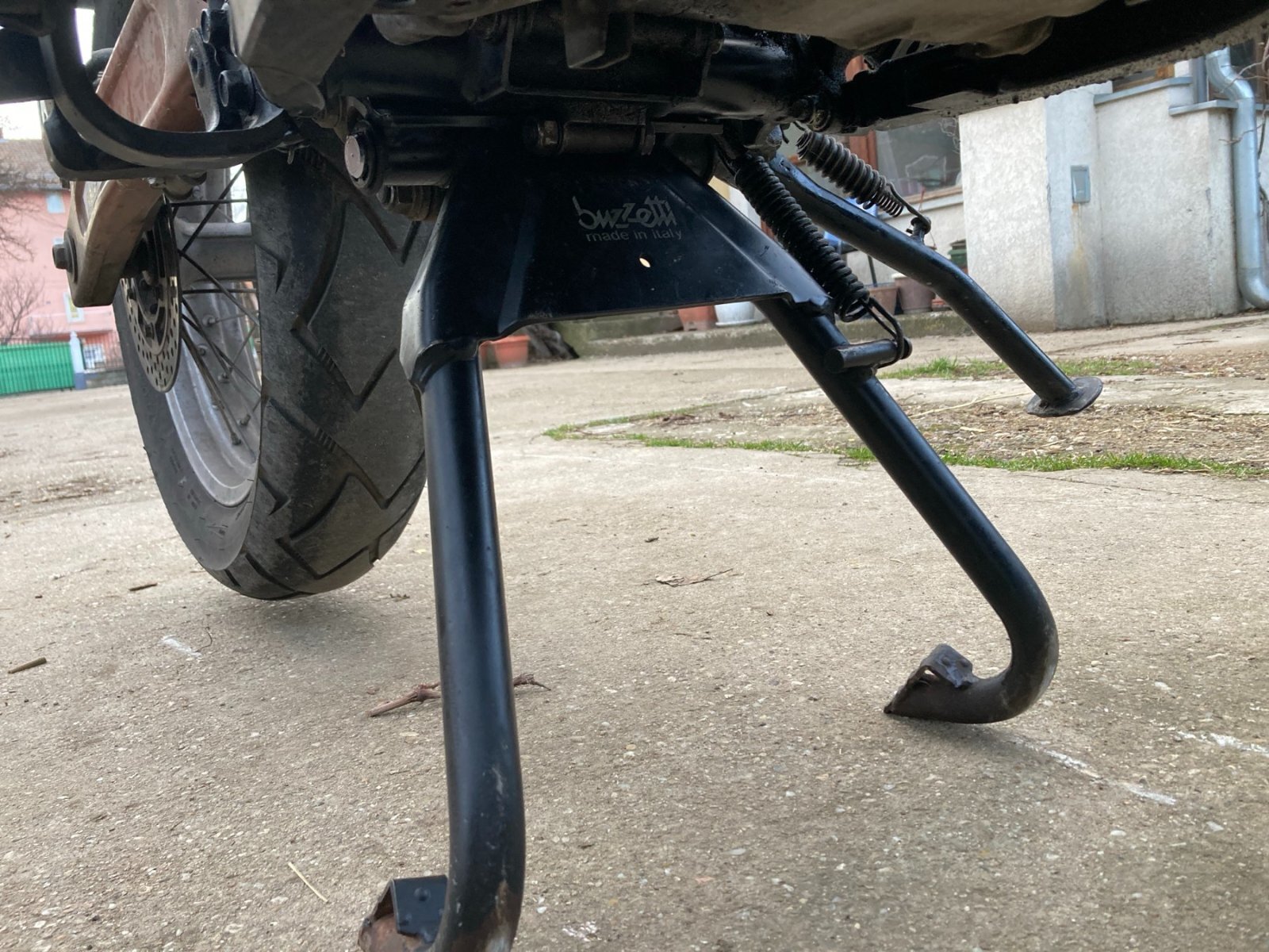

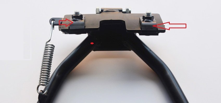

Marko81 1073 Napisano Februar 23 (promenjeno) Zainteresovan, 723 postova Motocikl: XTZ750 | 450MT Prijavi odgovor kao problematičan Konacno sam resio misteriju centralnog stendera kojeg sam kupio jos prosle godine - i namontirao ga na bajk. Problem je bio sto mi prodavac nije poslao papucice ili stege , ne znam kako da ih nazovem drugacije, a ja sam mislio da tu ide neki poseban nosac ili slicno (jednostavno se papucice sa srafovima stegnu direktno za ram, bez ikakavih nosaca ili dodataka, vrlo prosto a meni nikad ne bi palo na pamet da je to tako zamisljeno): Promenio Februar 23 član Marko81 4 Citat Podeli ovaj odgovor sa prijateljima Link to post Share on other sites More sharing options...
Arso 2534 Napisano Februar 23 Narod koji bira lažove i lopove nije žrtva već saučesnik!, 2054 postova Lokacija: Čačak Motocikl: Yamaha XTZ 750 Super Tenere Prijavi odgovor kao problematičan Pre 3 sati, Marko81 je napisao: Konacno sam resio misteriju centralnog stendera kojeg sam kupio jos prosle godine - i namontirao ga na bajk. Problem je bio sto mi prodavac nije poslao papucice ili stege , ne znam kako da ih nazovem drugacije, a ja sam mislio da tu ide neki poseban nosac ili slicno (jednostavno se papucice sa srafovima stegnu direktno za ram, bez ikakavih nosaca ili dodataka, vrlo prosto a meni nikad ne bi palo na pamet da je to tako zamisljeno): To je isti kao moj. 1 Citat Podeli ovaj odgovor sa prijateljima Link to post Share on other sites More sharing options...
Marko81 1073 Napisano Februar 24 Zainteresovan, 723 postova Motocikl: XTZ750 | 450MT Prijavi odgovor kao problematičan Sad moze da se prtlja oko lanca i zadnjeg tocka bez muke Citat Podeli ovaj odgovor sa prijateljima Link to post Share on other sites More sharing options...
