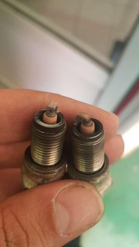

vedran 105 Napisano April 18, 2022 U prolazu, 88 postova Lokacija: Zagreb Motocikl: Ducati GT1000; Yamaha XTZ 750 Super Tenere Prijavi odgovor kao problematičan Pozdrav.Da se javim sa novostima. Motor je složen, vozi, međutim nakon 10ak kilometara počne se propinjati/zastajkivati pri većim okretajima.Nakon nekog vremena ko da malo dođe k sebi, pa opet isponova. Svjećice su crne, suhe, čađave. Na ler gasu radi dobro, gas prima trenutno.Motor je pregledan, kompresija ok, pumpa radi, struje ima, karbovi presloženi sa kedo kitom.Molim komentar.Sent from my Redmi Note 9 Pro using Tapatalk 1 Citat Podeli ovaj odgovor sa prijateljima Link to post Share on other sites More sharing options...
Bigor 8305 Napisano April 18, 2022 Drug član, 3162 postova Lokacija: Beograd Motocikl: Super Tenere 750 Prijavi odgovor kao problematičan Svjecica je crna i cadjava sto znaci da trebas tube i iglice mijenjati, svi simptomi su tu.Послато са Redmi Note 8 помоћу Тапатока Citat Podeli ovaj odgovor sa prijateljima Link to post Share on other sites More sharing options...
vedran 105 Napisano April 18, 2022 U prolazu, 88 postova Lokacija: Zagreb Motocikl: Ducati GT1000; Yamaha XTZ 750 Super Tenere Prijavi odgovor kao problematičan Svjecica je crna i cadjava sto znaci da trebas tube i iglice mijenjati, svi simptomi su tu.Послато са Redmi Note 8 помоћу ТапатокаTo je stavljeno sa keda. U kojoj mjeri pomicanje prstena na iglici može popraviti stvar?Prema kedo manualu mislim da su na 3/5.Ne znam da li je mehaničar micaoSent from my Redmi Note 9 Pro using Tapatalk Citat Podeli ovaj odgovor sa prijateljima Link to post Share on other sites More sharing options...
Bigor 8305 Napisano April 18, 2022 Drug član, 3162 postova Lokacija: Beograd Motocikl: Super Tenere 750 Prijavi odgovor kao problematičan Kada? Te sam i ja stavio i za sada je ok.Onda prekontrolisati na kom podeoku iglice stoje i koliko su pilot srafovi odvrnuti. Trebali bi biti na 2.5 kruga, a iglice na srednjem podeoku. Zatim i prekontrolisati plovke, tj nivo goriva u loncetu.Послато са Redmi Note 8 помоћу Тапатока Citat Podeli ovaj odgovor sa prijateljima Link to post Share on other sites More sharing options...
vedran 105 Napisano April 18, 2022 U prolazu, 88 postova Lokacija: Zagreb Motocikl: Ducati GT1000; Yamaha XTZ 750 Super Tenere Prijavi odgovor kao problematičan Kada? Te sam i ja stavio i za sada je ok.Onda prekontrolisati na kom podeoku iglice stoje i koliko su pilot srafovi odvrnuti. Trebali bi biti na 2.5 kruga, a iglice na srednjem podeoku. Zatim i prekontrolisati plovke, tj nivo goriva u loncetu.Послато са Redmi Note 8 помоћу ТапатокаProšli tjedanSent from my Redmi Note 9 Pro using Tapatalk Citat Podeli ovaj odgovor sa prijateljima Link to post Share on other sites More sharing options...
Bigor 8305 Napisano April 18, 2022 Drug član, 3162 postova Lokacija: Beograd Motocikl: Super Tenere 750 Prijavi odgovor kao problematičan Pa to ti je, pregledaj sto sam nabrojao. Moze biti problem i sa iglicama sauga, sa su se istrosile pa kraj njih prolazi visak gotiva. To se najlakse primjeti ako na prvo paljenje upali bez choka.Evo svjecice posle nekih 100km, zacade one malo i vise kada se duze vozi ali gore vrh ne smije, evo i razlika izmedju dobre i loseПослато са Redmi Note 8 помоћу Тапатока Citat Podeli ovaj odgovor sa prijateljima Link to post Share on other sites More sharing options...

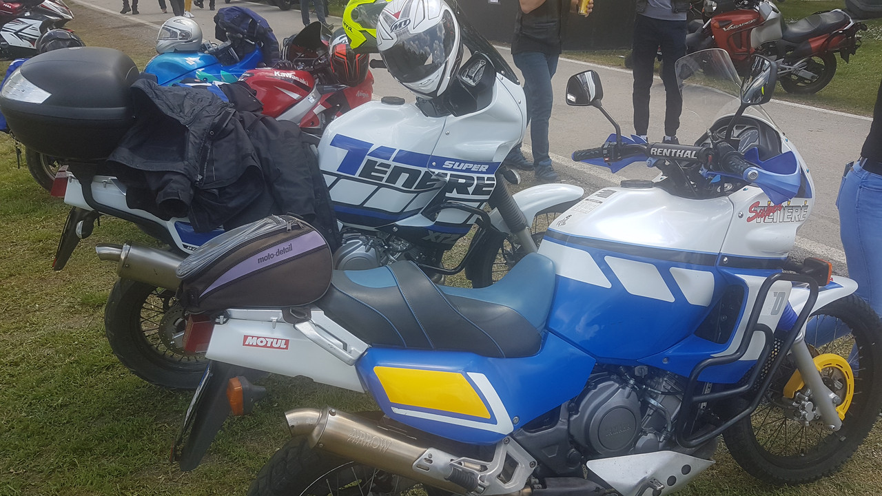

sinisab 59 Napisano April 18, 2022 U prolazu, 18 postova Lokacija: Gradiška-BiH Motocikl: Yamaha Super Tenere xtz 750 Prijavi odgovor kao problematičan Evo ga. Nakon vise od dva mjeseca laganog sredjivanja, projekat je konacno gotov. Dosta toga je uradjeno. Ja sam zadovoljan. Momak koji je radio presao je nekih 150 km ovih dana. Kaze da je prezadovoljan. Sutra se ide ako Bog da u Zagreb po kacigu, jaknu i jos neke opreme i nadati se da ce se u brdo narednih dana. 21 Citat Podeli ovaj odgovor sa prijateljima Link to post Share on other sites More sharing options...
Bigor 8305 Napisano April 18, 2022 Drug član, 3162 postova Lokacija: Beograd Motocikl: Super Tenere 750 Prijavi odgovor kao problematičan Vrh, sta reciПослато са Redmi Note 8 помоћу Тапатока 1 Citat Podeli ovaj odgovor sa prijateljima Link to post Share on other sites More sharing options...
el classico 6463 Napisano April 18, 2022 Drug član, 4313 postova Lokacija: CH-HR-BiH Motocikl: 2002 K1200RS-1989 XTZ 750 Chesterfield- 1989 XTZ 750 FarawayBlue, 1985 Honda XLV750-RD01 Prijavi odgovor kao problematičan Šteta što felge nisu crne„Poslato“ iz dijaspore sa novog „ajpeda“ Citat Podeli ovaj odgovor sa prijateljima Link to post Share on other sites More sharing options...

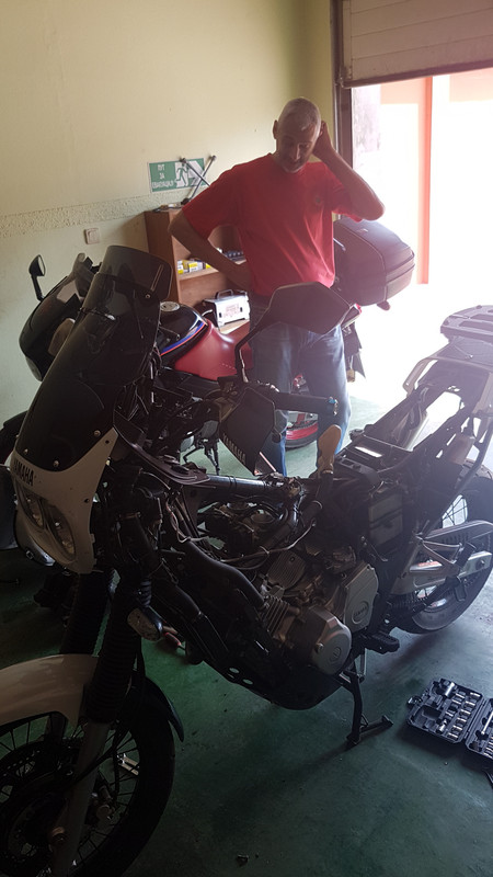

Bigor 8305 Napisano April 18, 2022 Drug član, 3162 postova Lokacija: Beograd Motocikl: Super Tenere 750 Prijavi odgovor kao problematičan Muke moje, majstor nista konkretno nije uspjeo odraditi. Promjenili smo biksnu na zupcaniku, realno luft sveli na minimum ali i dalje preskace prilikom paljenja. Mora izgleda novi frajlauf, a ostecenja se ne vide ni na cemu. Kaze majstor da su tu nekakvi ovalni valjcici i da se ne mogu zamjeniti kako je on planirao, pa kvar ostaje do daljnjeg dok ne nadjem dio. Citat Podeli ovaj odgovor sa prijateljima Link to post Share on other sites More sharing options...
JoeD 778 Napisano April 19, 2022 Drug član, 676 postova Lokacija: Niš Motocikl: Honda VFR800 FI Prijavi odgovor kao problematičan Potrose se malo valjci malo povrsine po kojima klize. To je u rangu jedne desete ili tako nesto. Drugaru bese pravio strugar za neki matori suzuki jer nije moglo da se nadje. Najbolje ceo frajlauf. Ne znam koji je rang cene novog, za apriliju pegaso koja muke iam s tim se hvata neki od KTM-a i kosta 70 evra nov, sto nije strasno. NE znam koji bi bio rang cene za xtz polovno/novo Citat Podeli ovaj odgovor sa prijateljima Link to post Share on other sites More sharing options...
Novola 2155 Napisano April 19, 2022 Drug član, 1708 postova Lokacija: Sremska Mitrovica Motocikl: Yamaha Super Tenere XTZ 750 Prijavi odgovor kao problematičan Ako je to to, jebem li ga. Citat Podeli ovaj odgovor sa prijateljima Link to post Share on other sites More sharing options...
Bigor 8305 Napisano April 19, 2022 Drug član, 3162 postova Lokacija: Beograd Motocikl: Super Tenere 750 Prijavi odgovor kao problematičan To je to, kaze mi sad lik na tehnickom da je u pitanju taj zupcanik velikiПослато са Redmi Note 8 помоћу Тапатока Citat Podeli ovaj odgovor sa prijateljima Link to post Share on other sites More sharing options...
