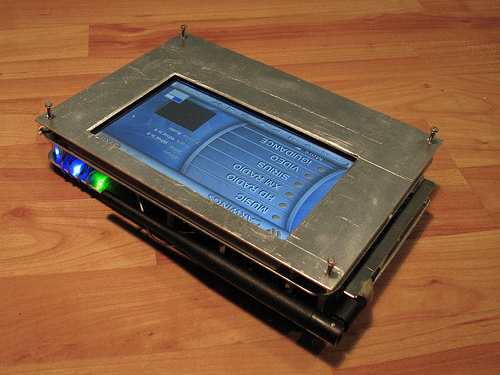

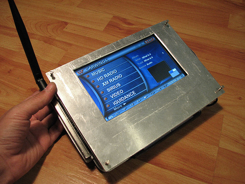

fibra 346 Napisano Octobar 25, 2009 Drug član, 1826 postova Lokacija: DE Prijavi odgovor kao problematičan Na zalost, odustao sam od ugradnje GPS prijemnika u komp. Uspeo sam da dobijem bolje rezultate ali cinjenica da mi je prijem losiji samo zato sto je modul u kucistu mi ne da mira. Aluminijumska folija nije pomogla. :-\ Montiracu ga negde spolja. Postto sam morao da razjebem kuciste GPS-a, sad i njega moram da pravim. Bas me ovo razocaralo. Vidjao sam da su u ovakav isti asus ugradjivali GPS, ali niko nije pomenuo da asus utice na prijem. Verovatno im je bilo bitnije da bude sve zbudzeno unutra nego kvalitet signala. Pored ovog besuspesnog testiranja ucvrstio sam display i touchscreen i isekao prednju plocu. Citat Podeli ovaj odgovor sa prijateljima Link to post Share on other sites More sharing options...
BRACO 3740 Napisano Octobar 25, 2009 Pobjednik motogp kladionice 4X, 5952 postova Lokacija: Sokolac RS Motocikl: s.f. fzr1000 crf450r cbr600rr shadow Prijavi odgovor kao problematičan Limena naprava skoro pa gotava? Jel imas neku kamericu da nakacis na to.Nisam vidio da si spominjao(mozda sam preskocio) Citat Podeli ovaj odgovor sa prijateljima Link to post Share on other sites More sharing options...
lalajko 2064 Napisano Octobar 25, 2009 Teoreticar ..., 12120 postova Lokacija: Lazarevac Motocikl: BMW R1200GS Adv Prijavi odgovor kao problematičan Gde ti planiras da namestis ovo cudo?? Citat Podeli ovaj odgovor sa prijateljima Link to post Share on other sites More sharing options...
fibra 346 Napisano Octobar 25, 2009 Drug član, 1826 postova Lokacija: DE Prijavi odgovor kao problematičan Limena naprava skoro pa gotava? Jel imas neku kamericu da nakacis na to.Nisam vidio da si spominjao(mozda sam preskocio) Ima jos da se radi... Kamera ce biti externa. Gde ti planiras da namestis ovo cudo?? Na upravljac najverovatnije. Sta, jel i tebi preveliko. Citat Podeli ovaj odgovor sa prijateljima Link to post Share on other sites More sharing options...

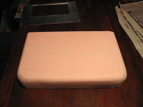

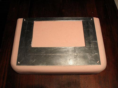

fibra 346 Napisano Octobar 30, 2009 Drug član, 1826 postova Lokacija: DE Prijavi odgovor kao problematičan Danas sam poceo sa pravljenjem modela za fiberglasiranje. Slepio sam dva komada stirodura zajedno, preneo konture i prvo grubo skalpelom oborio ivice sa 3 strane. Nakon toga sam smirglom sve zaobljavao. Lepo se da oblikovati ali me strah da ne preteram negde jer nisam siguran da moze da se zagituje pa popravi. Ostre ivice se lako ostete. Ovo nije konacan oblik... kao sto se na slikama vidi ima jos dosta da se trimuje. Citat Podeli ovaj odgovor sa prijateljima Link to post Share on other sites More sharing options...
zogu 46 Napisano Octobar 30, 2009 Zainteresovan, 589 postova Lokacija: Beograd Motocikl: Suzuki SV 650 Prijavi odgovor kao problematičan Ja sam skroz zaboravio da ti kazem da sam pitao drugara i da je bio voljan da uradi kuciste, sorry. Koliko vidim super je tebi ovo ispalo, ali ako naletis na prepreku mozemo da ga pozovemo. Izasao juce novi ubuntu, ima nova varijanta notebook remix, prilagodjen za manje rezolucije. Evo link: http://www.canonical.com/projects/ubuntu/unr Citat Podeli ovaj odgovor sa prijateljima Link to post Share on other sites More sharing options...
fibra 346 Napisano Octobar 31, 2009 Drug član, 1826 postova Lokacija: DE Prijavi odgovor kao problematičan Super. Hvala. Videcu jos kako ce ovo ici i koliko finu povrsinu mogu da dobijem. Probacu da li i kako se git hvata na stirodur. Nije bitno da cvrsto drzi, ali bar da pokrije eventualne neravnine. Kako ti se cini Remix za ovu primenu? Citat Podeli ovaj odgovor sa prijateljima Link to post Share on other sites More sharing options...

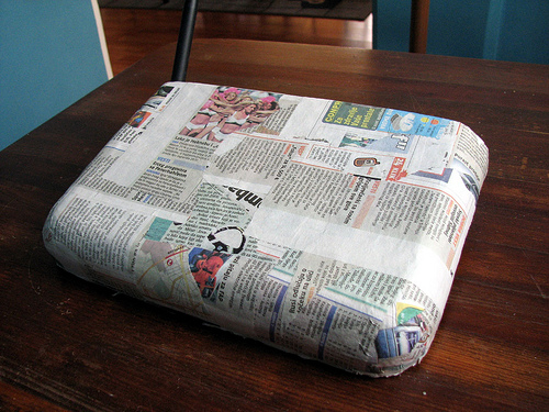

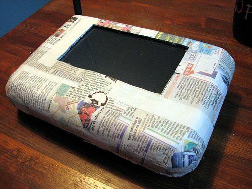

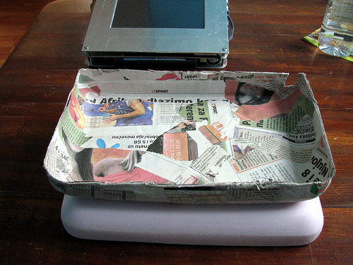

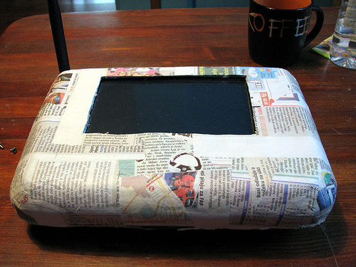

fibra 346 Napisano Novembar 1, 2009 Drug član, 1826 postova Lokacija: DE Prijavi odgovor kao problematičan Posto model nije dizajniran u CAD-u i pravljen masinski vec rucno i od oka, bilo je neophodno uraditi jedan probni "odlivak". Najjednostavni metod koji mi je pao na pamet jeste tapete tehnika. Preko modela od stirodura sam postavio lepljivu plasticnu foliju za hranu koja ima ulogu odvajaca. Preko folije sam lepio trake od novinskog papira koji sam umakao u lepak za tapete. Nakon susenja se dobije dosta cvrst komad koji je veoma lagan i moze se obradjivati secenjem i smirglanjem. Dobro je sto sam uradio ovaj probni komad od papira pre fiberglasa jer su neophodne male korekcije modela. Citat Podeli ovaj odgovor sa prijateljima Link to post Share on other sites More sharing options...
