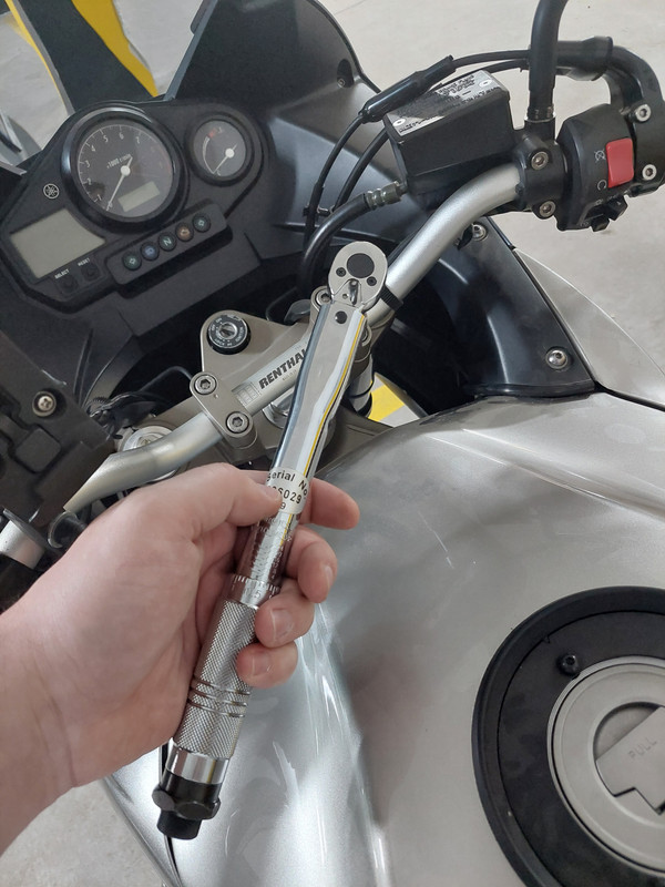

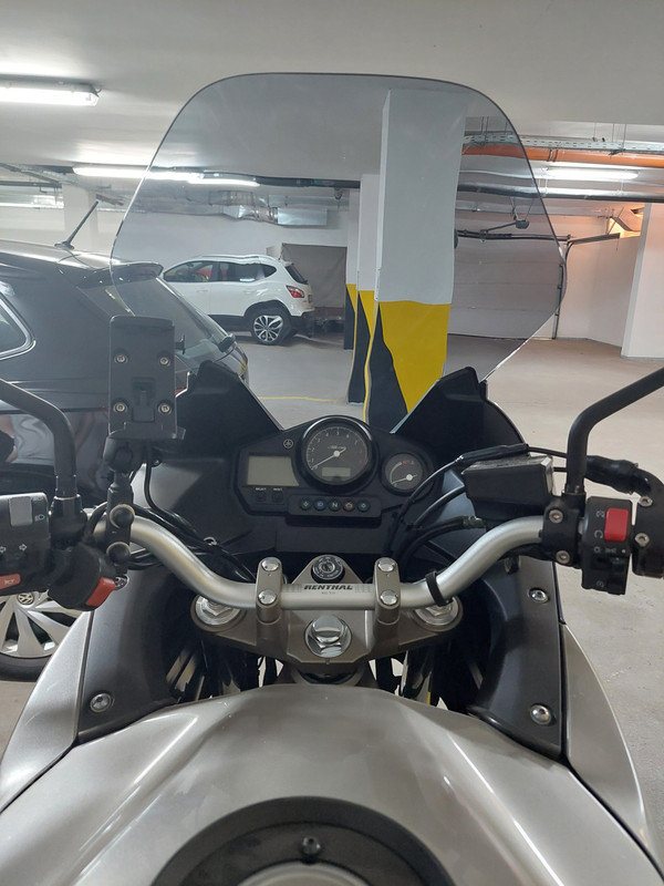

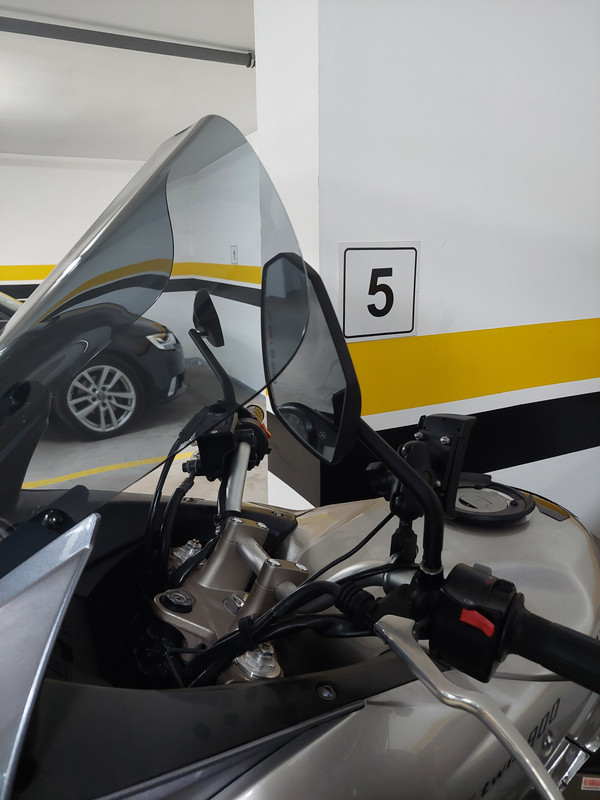

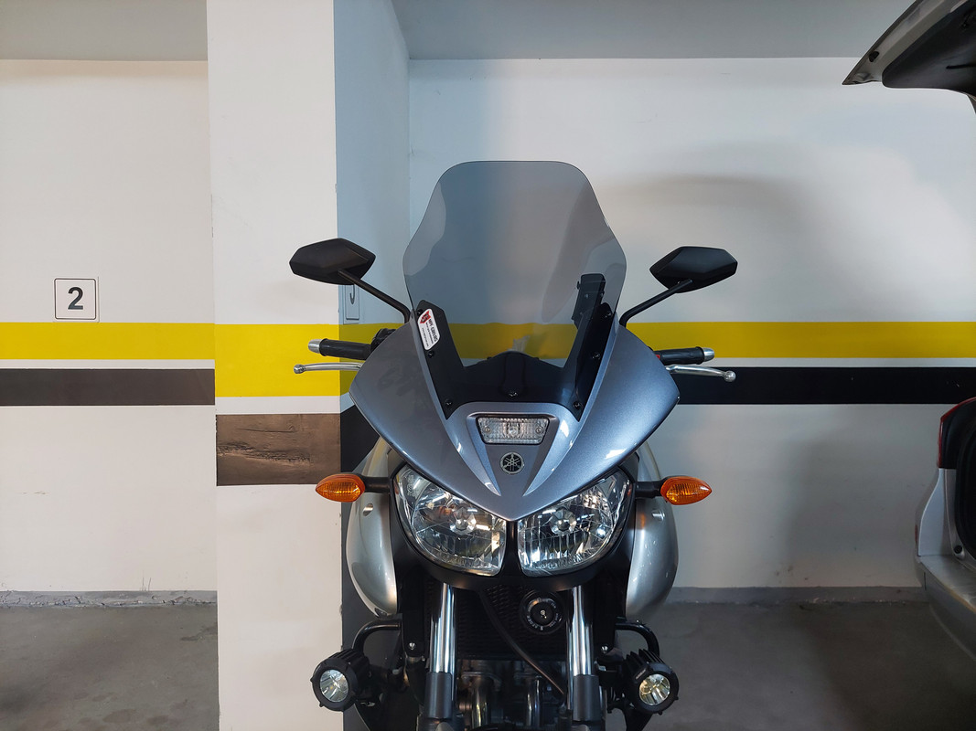

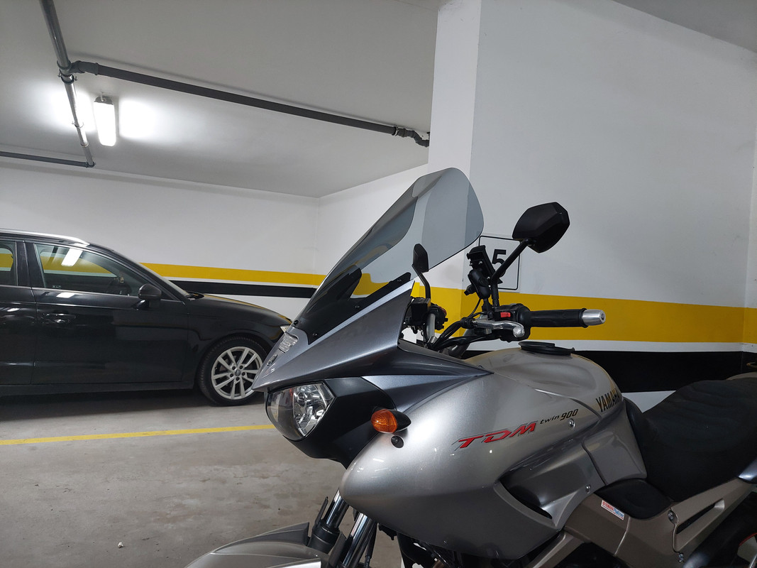

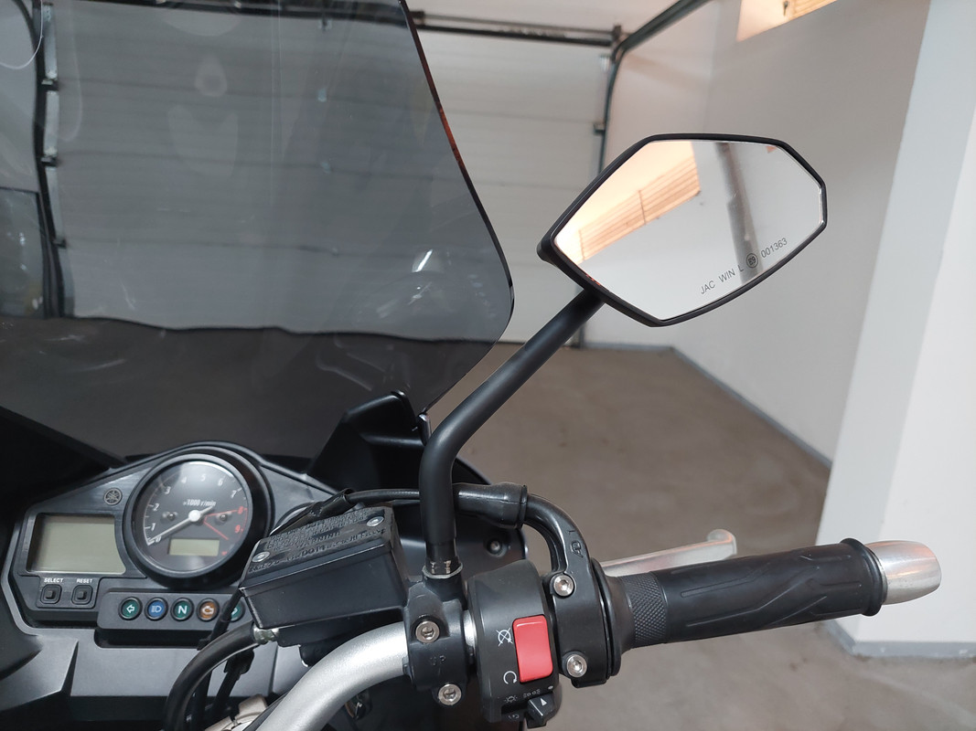

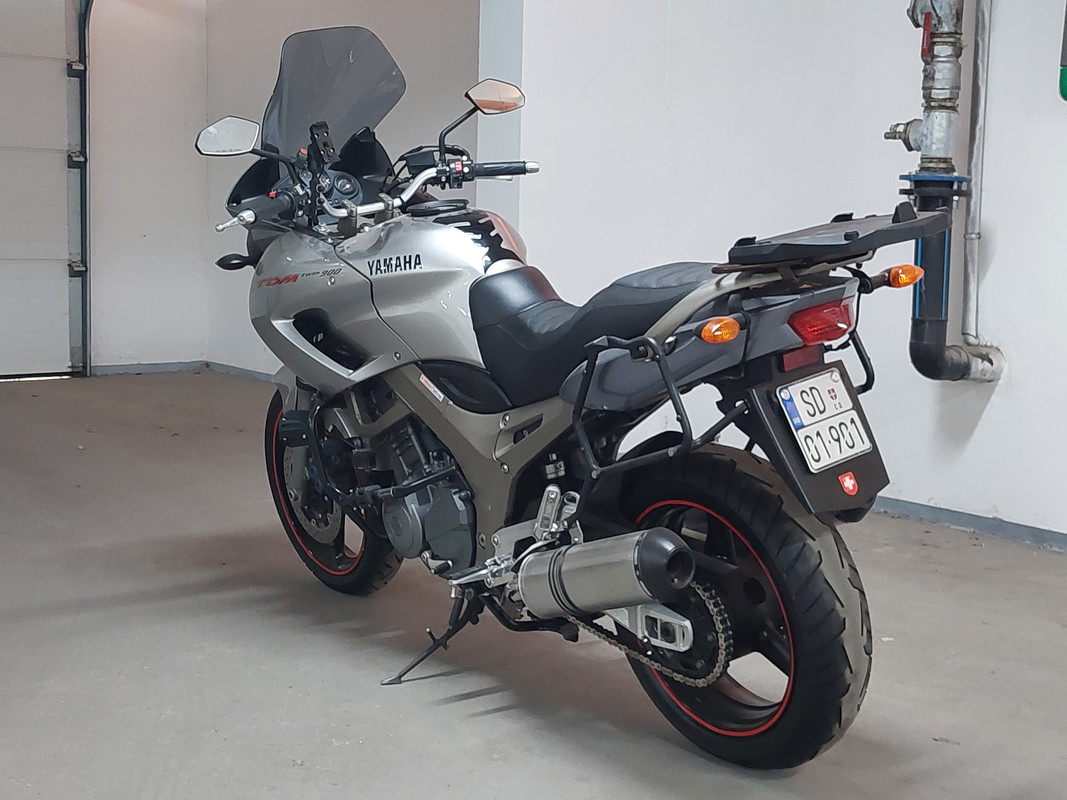

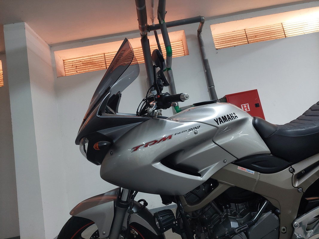

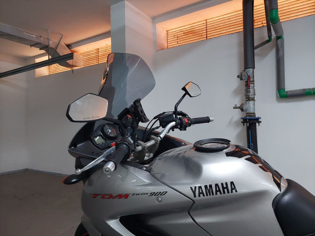

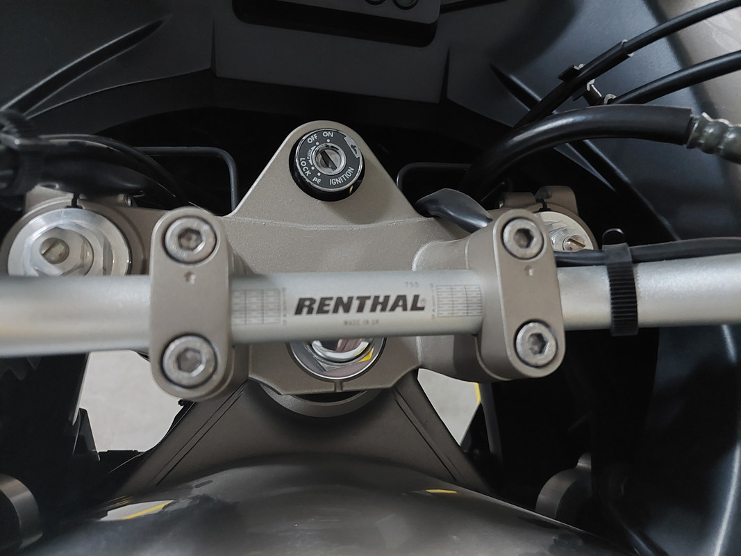

Alekre 16531 Napisano April 9, 2024 Integrisan, 8432 postova Lokacija: Smederevo Motocikl: TDM 900 Prijavi odgovor kao problematičan Vizir je konačno stigao iz Grčke. Naručen u decembru, stigao u aprilu. Moraću ponovo da podesim malo upravljač i retrovizore jer udaraju u vizir. Da imam fabrički upravljač ne bi bilo problema ali sa ovim ne može. Fabrički je grozan, povijen je dosta ka unutra, jeste dobar za provlačenje ali za krupne ljude sa širokim ramenima nije. Nažalost otkrio sam nešto neprijatno dok sam montirao vizir, provalim da su popucale dve ušice od desnog panela... To niko ne dira sem mene, nigde nije udaren niti bilo šta. Dve teorije imam, da su pukle od vibracija polirke ili ih je rastresao nastavak vizira koji sam imao sa Alija. Znam da sa njim na 150kmh dobro da se nije počupalo sve. Tako da, kad podesim retrovizore i upravljač videću da skinem panel i odnesem da se zavare ušice. 6 1 Citat Podeli ovaj odgovor sa prijateljima Link to post Share on other sites More sharing options...
N.F.S. 26209 Napisano April 9, 2024 Integrisan, 10661 postova Lokacija: Kragujevac Motocikl: ---Honda--- Prijavi odgovor kao problematičan Bas motor za primer! 1 Citat Podeli ovaj odgovor sa prijateljima Link to post Share on other sites More sharing options...

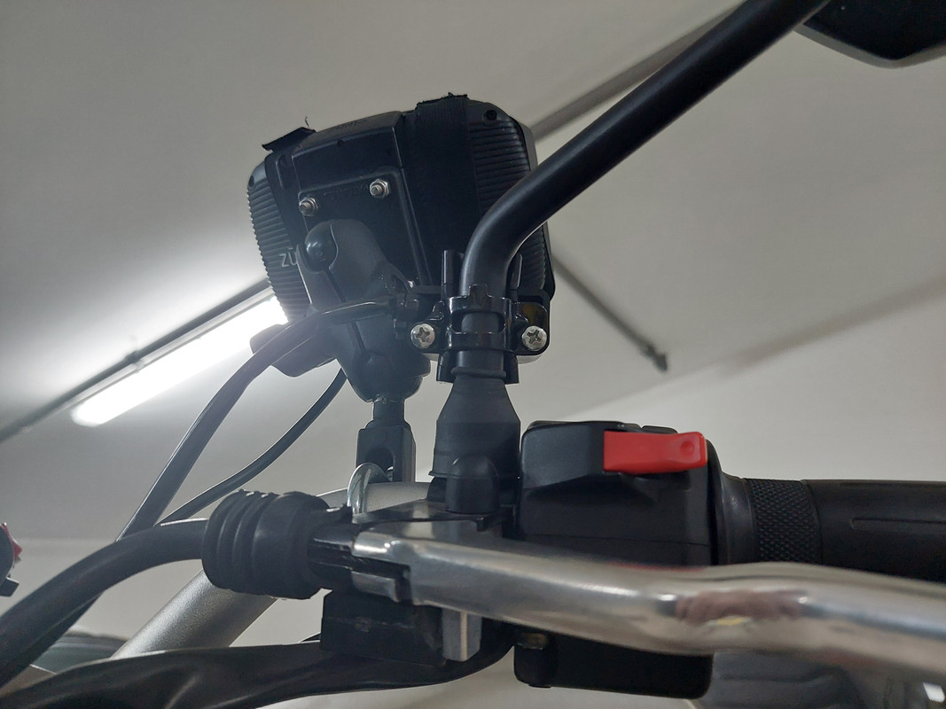

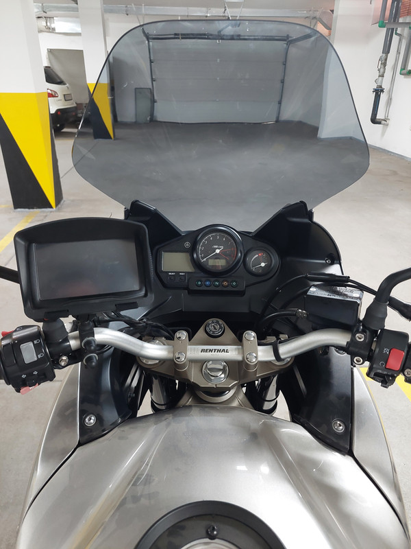

Alekre 16531 Napisano April 9, 2024 Integrisan, 8432 postova Lokacija: Smederevo Motocikl: TDM 900 Prijavi odgovor kao problematičan Da, Gato taj. Videću konkretno šta se desilo kad budem demontirao. No to je što je. Uhvatili me živci pa sam uzeo alat i otišao da "čačkam". Pošto je ovaj vizir veći od MRA Vario koji sam imao pre toga, sad retrovizori udaraju. To znači da moram promenim komplet poziciju upravljača i retrovizora. Prvo sam popustio šrafove upravljača da nađem poziciju napred nazad. Pre toga sam popustio i nosače ručica na koji su montirani retrovizori da ukradem koji milimetar i tu. Našao sam poziciju koja odgovara, jer moram da vodim računa i da ne promašim ugao retrovizora. Ogledala se pomeraju ali sve to mora da se podesi. Sad ima prostora između vizira i retrovizora. Sad stezanje kilo ključem. Napomena, strelica kazuje da se ti šrafovi prvo stežu! Sad ostaje da stavim gumene suknjice na navoj retrovizora. Zaboravih da retrovizor ne može da se vrti jer smeta vizir. Skidaj ponovo. Konačno navukoj suknjice da pokrijem navoj a nosač prekidača maglenki sam plastificirao i zamenio šrafove jer je tu imalo malo korozije. Promena pozicije upravljača zahteva i promenu pozicije Garmina, pa smo i tu našli sweet spot. Sutra da odnesem nov aku da se formira, da ga palimo. Ima tu još neke sitnice ali to ću isto ovih dana. Ozbiljnije izgleda sa vizirom. Kako će da se ponaša vetar, videćemo. Zanemarite prašinu. Ceo je namazan keramikom. Spraćemo sve! 4 Citat Podeli ovaj odgovor sa prijateljima Link to post Share on other sites More sharing options...
