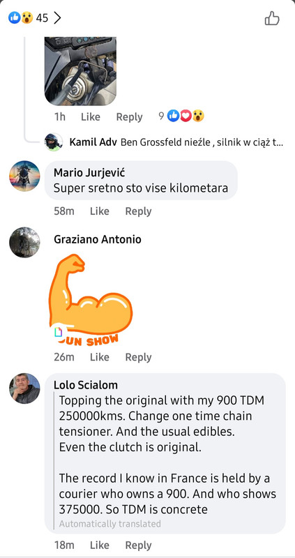

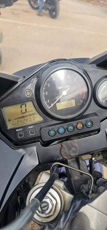

Alekre 16522 Napisano Mart 17, 2024 (promenjeno) Integrisan, 8429 postova Lokacija: Smederevo Motocikl: TDM 900 Prijavi odgovor kao problematičan On 3/14/2024 at 9:15 AM, Gato said: Italija, nedavno u oglasniku i sasvim uredno radi i izgleda... Još nešto na konto kilometraže. Lolo kaže da ima neki kurir koji je pretukao 375 000 a on je na 250 000 Promenio Mart 17, 2024 član Alekre 1 Citat Podeli ovaj odgovor sa prijateljima Link to post Share on other sites More sharing options...
Gato 114 Napisano Mart 18, 2024 Svrati ponekad, 217 postova Lokacija: Slavonija Motocikl: Yamaha TDM 900 Prijavi odgovor kao problematičan Pre 20 sati, Alekre je napisao: Još nešto na konto kilometraže. Lolo kaže da ima neki kurir koji je pretukao 375 000 a on je na 250 000 Baš sam to htio kopirati pa staviti ovdje, ali preduhitrio si me. Citat Podeli ovaj odgovor sa prijateljima Link to post Share on other sites More sharing options...
