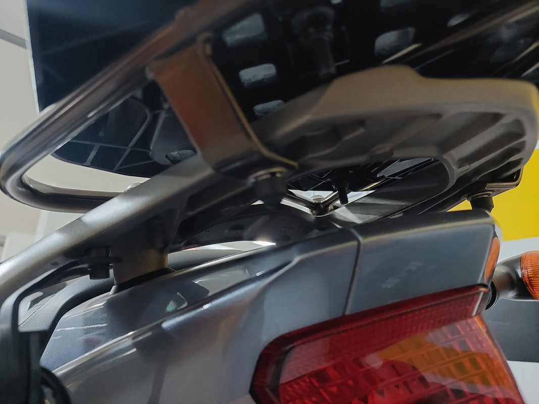

Alekre 16537 Napisano Februar 10, 2024 Integrisan, 8435 postova Lokacija: Smederevo Motocikl: TDM 900 Prijavi odgovor kao problematičan Kod nas se uveliko radi i sprema se leto. Danas je sređen nosač kofera. Prvo je palo pranje ploče. Moje pravilo je, da se sve što se montira, prvo mora da bude čisto pa tek onda montaža. Razlog zbog čega se bavim nosačem jesu bile dve pukotine. Odmah iza kačenja za donji deo repa. Seba mi je to zavario ponovo. Inače je nosač fabrički. Potom plastifikacija. Našli smo specifičnu boju, tzv. bronze gold. Inspiracija za ovu boju je boja rama na prvim serijama TDM 900. Malooo je tamnija, ali izgleda skladno kao "ceo paket". Mogao sam i crnu ali ovo mi je eksluzivnije. Nema šta, 10/10. Ovo su elementi za vezivanje ploče i nosača. Kappa / Givi, imali su neki bezveze crni farbani finiš. Ovo se ne vidi ali sam ih isto osvežio jer bilo šta da radim, mora sve u paketu da bude odrađeno. Evo i kako izgleda vezivanje. Napomena, ovi leptiri nemaju istu levu i desnu stranu. Različite su visine. Tako da možete da obuhvatite deblje i tanje profile. Kao što je slučaj ovde. Inače imbus šrafovi koji su došli sa pločom su katastrofa. Imbusi, toliko fest da ključ jedva ulazi unutra. Hteo sam ovo da završim večeras a radnje su zatvorene. Inače bih otišao i kupio normalne imbuse. Druga stvar, da stavim ploču, pazeći da ne ogrebem rukohvate na Yamahi, skontam da unutrašnji leptiri ne mogu na ovoj poziciji. Šrafovi udaraju u rukohat. Odvrći pa prebacuj unutra. Dupli posao. Junior, što dalje od telefona i televizora. Vodim ga u garažu redovno. Nema ni dve godine ali naučio sam ga da koristi nasadni ključ i malu račvu. Na dva šrafa ispod ide plastični poklopac. Gotovo fiksiranje. Sad prelazimo na zaštitu plastične ploče. Za ovu namenu, profi sredstvo. Imamo punu policu raznih bočica za sve i svašta Masti, voskovi, ulja, klineri ovi oni, pene, sve ima. Posle premaza, kao da je juče izašla iz radnje. Ostaje da na proleće sačeka detaljno opranu i zaštićenu Maksiju 3. Toliko za večeras, sutra bi trebalo da se pozabavimo centralnim štenderom i maglenkama. 4 Citat Podeli ovaj odgovor sa prijateljima Link to post Share on other sites More sharing options...

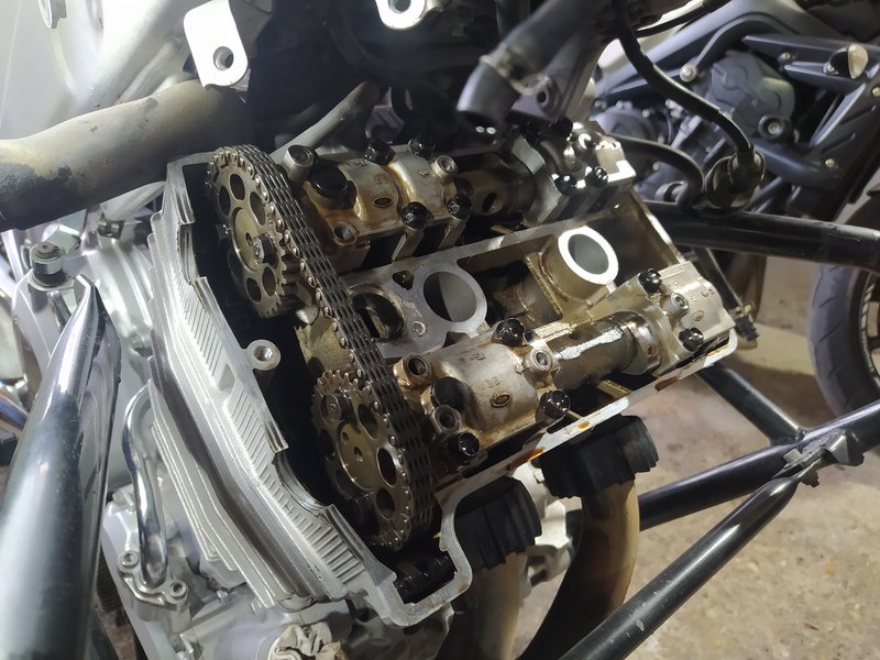

NIKOLA 1 1207 Napisano Februar 11, 2024 MK Obrenovac, 624 postova Lokacija: Obrenovac Motocikl: BMW R 1150 GS Prijavi odgovor kao problematičan Nastavak radova Svaki dan po malo pa dokle se stigne . Za pocetak skidanje poklopca ventila i provera ventila ! Za divno čudo svi ventili su bili u toleranciji sem jednog usisnog koji je bio malo pretegnut , umesto 0.15 bio je 0.12. Sledi vađenje spanera i bregastih jer je u planu i zamena lanca bregaste U pomoć mi je priskočio drugar koji ima alat za spajanje lanca a ima i pločice za stelovanje ventila. Tako da smo prvo spojili lanac bregaste a posle istim alati. I pogonski lanac. U suštini prijatno sam iznenađen u kakvom je stanju motor, polako sređivanje i biće kao grom 5 Citat Podeli ovaj odgovor sa prijateljima Link to post Share on other sites More sharing options...

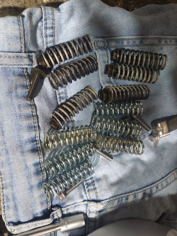

NIKOLA 1 1207 Napisano Februar 18, 2024 (promenjeno) MK Obrenovac, 624 postova Lokacija: Obrenovac Motocikl: BMW R 1150 GS Prijavi odgovor kao problematičan Opet se malo srafilo. Na red je došla provera kvačila ! Prvo demontaža Činjenično stanje je sledeće: Osovina , zubčanik i potisni ležaj deluju odlično, kao i sama korpa koja ne pokazuje neke velike tragove korišćenja, tj deluje kao nova, peraja nisu pojedena od lamela.... Lamele i potisne ploče imaju lepu boju, nemaju tragove spaljivanja , sve su premerene i sve su u gornjoj granici tolerancije. Jedino što je bilo za zamenu su opruge kvačila. Koje su se vremenom sabile i omeksale tako da su po dužini ispod donje granice tolerancije. Tako da je usledila zamena. Gornje su stare a donje svetlucave su nove opruge. Nakon svega ovoga što se tiče kvačila trebalo bi da sam miran barem dok motor bude kod mene ( jedino što sam poznat po tome da često menjam motore ) Promenio Februar 18, 2024 član NIKOLA 1 5 1 Citat Podeli ovaj odgovor sa prijateljima Link to post Share on other sites More sharing options...

goshy 166 Napisano Februar 22, 2024 Svrati ponekad, 139 postova Lokacija: Novi Banovci Motocikl: TDM 900 Prijavi odgovor kao problematičan On 2/18/2024 at 1:07 AM, NIKOLA 1 said: Tako da je usledila zamena. Gornje su stare a donje svetlucave su nove opruge. @NIKOLA 1 Drugar, gde si uzeo opruge? Pozdrav. Citat Podeli ovaj odgovor sa prijateljima Link to post Share on other sites More sharing options...
Bigor 8301 Napisano Februar 22, 2024 Drug član, 3160 postova Lokacija: Beograd Motocikl: Super Tenere 750 Prijavi odgovor kao problematičan Ja na svom kuburim takodje sa pronalazenjem opruga, zvao sve po Bg jedino mi Barel potvrdio da moze nabaviti za 15, 20 dana uz avans po cijeni od 900 i nesto dinara po komadu. Ipak pronadjem kod nekih prodavaca iz Sente za 2000 sve plus postarina.Mislim da su iste za 3VD i 3LD MEF 117Послато са 2303CRA44A помоћу Тапатока Citat Podeli ovaj odgovor sa prijateljima Link to post Share on other sites More sharing options...
NIKOLA 1 1207 Napisano Februar 23, 2024 MK Obrenovac, 624 postova Lokacija: Obrenovac Motocikl: BMW R 1150 GS Prijavi odgovor kao problematičan Opruge sam kupio u Luisu , tj drugar mi uzeo. Cena kompleta je oko 20e 1 Citat Podeli ovaj odgovor sa prijateljima Link to post Share on other sites More sharing options...
