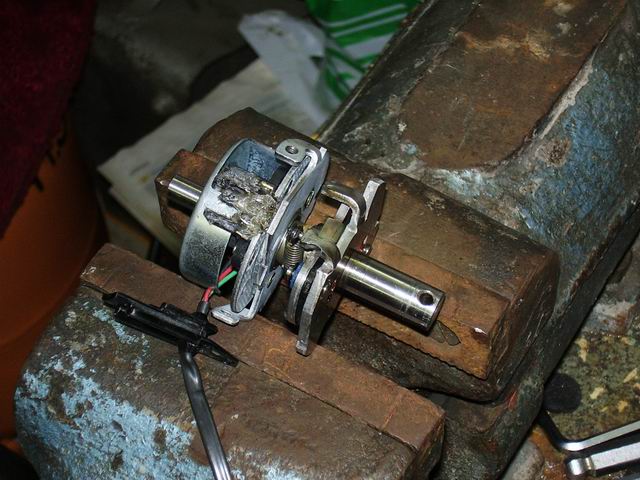

Arakis 6610 Napisano Jul 17, 2009 Svakom po zasluzi, 12508 postova Lokacija: NBGD - KN04ET Motocikl: Honde Transalp, plavi i narandžasti, oba za dečake Prijavi odgovor kao problematičan Kopao, kopao i....hmmm...ovaj je neki specilajne hallić, ima i metalni oklop... Citat Podeli ovaj odgovor sa prijateljima Link to post Share on other sites More sharing options...
joska 63 Napisano Jul 17, 2009 I=U/R, 2061 postova Lokacija: Temerin Motocikl: Transalp `97 Prijavi odgovor kao problematičan Ma nista se ne sekiraj,radice i ovaj.Vec sam napisao da sam na uralu isti ovakav problem resio sa optokoplerom iz HP printera,i radi kao sto je i pre radio.Zalepi hall na svoje mesto,i probaj. Citat Podeli ovaj odgovor sa prijateljima Link to post Share on other sites More sharing options...

guja011 167 Napisano Jul 17, 2009 Drug član, 1847 postova Lokacija: Beograd Prijavi odgovor kao problematičan Kopao, kopao i....hmmm...ovaj je neki specilajne hallić, ima i metalni oklop... pa šta. ima šild, jak stvar, možeš i ti da staviš kasnije. treba samo da pogodiš stranu pre lepljenja da obara ka masi kada vidi magnet (predpostavljam da se ono zvono obrće i zaklanja / pušta) Citat Podeli ovaj odgovor sa prijateljima Link to post Share on other sites More sharing options...

joska 63 Napisano Jul 17, 2009 I=U/R, 2061 postova Lokacija: Temerin Motocikl: Transalp `97 Prijavi odgovor kao problematičan Nije deo iz printera nego je pravi hall senzor ugradjen,onaj sto se kupuje u radio klubu. Sa optokoplerom sam ja izgrunfovao urala jer nisam imao hall Citat Podeli ovaj odgovor sa prijateljima Link to post Share on other sites More sharing options...

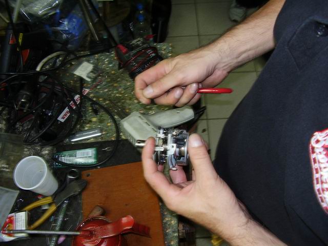

scuba 18 Napisano Jul 17, 2009 Çelebi, 2415 postova Lokacija: Beograd - Vuk Motocikl: Imam Prijavi odgovor kao problematičan Daklem vako! BMW opet radi! Zvuk koji je Joška čuo je probno paljenje da vidimo dal uopšte može da radi s ovim hallom. MOŽE!!! Ostalo je da se stegne dvokomponentna plastika u koju je uronjen hallov senzor i da opet sklopim razvodnik paljenja i naštelujem paljenje. Dakle, cela operacija je koštala 1000 dinara od kojih je hall 142 dinara a resto je popijeno pivo (pa bila vrućina, šta ćete) ;D ;D ;D Od verzije sa dva halla i prekidačem smo odustali u poslednjem času trenutka momenta jer iziskuje da potpuno prepravimo pločicu na kojoj je hallov element i to bi predugo trajalo. Kad pribavim razvodnik paljenja, napraviću tu verziju sa dva halla. Mada zapadnjaci menjaju ceo sklop sa hallom i to je Bosch. Nije im palo na pamet da promene samo senzor (ameri, crknite!!!). Ovaj naš je Panasonic (Matsushita electronics). Do duše, promena samo senzora je značila da sam zubarskim borerima tri sata polako kopao plastiku da izvadimo crknuti senzor i u to gnezdo postavimo nov. Pipav posao do zla boga. Ali se isplatio jer bi ceo sklop koštao oko 50e i kad ga poručim čekao bih mesec, dva. Nov razvodnik paljenja košta između 300 i 400e i naravno da mi ne pada na pamet da dajem tolke pare. Ovako, odnos cene i kvaliteta apsolutno ide u prilog kopanju od tri sata i petrnaest piva :D evo i par sličica raskupusanog razvodnika i konzilijuma pred garažom konzilijum su činili dr Peđa Forest, dr Daki, dr Tetkascuba, dr Ratko KumRale, dr Rajko Arakis, na stalnoj telefonskoj vezi je bio dr Joška, i moja malenkost, dr Rale scuba Citat Podeli ovaj odgovor sa prijateljima Link to post Share on other sites More sharing options...

scuba 18 Napisano Jul 17, 2009 Çelebi, 2415 postova Lokacija: Beograd - Vuk Motocikl: Imam Prijavi odgovor kao problematičan Petrnaest piva obično znači nepoznat broj piva između 10 i 20 (po glavi stanovnika i cenama na malo u prvom kvartalu) e da, na slikama je već zalemljen novi senzor koji je za probu bio uronjen u vruć lepak iz glue gun-a tek da se drži na okupu dok probamo. Ovo sivo je ta dvokomponentna pljastik koja mora da se stegne do sutra. Dr Daki, fala na pljastikci. Citat Podeli ovaj odgovor sa prijateljima Link to post Share on other sites More sharing options...
