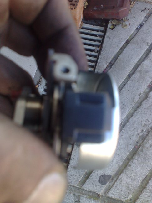

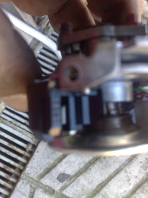

Arakis 6610 Napisano Jul 15, 2009 Svakom po zasluzi, 12508 postova Lokacija: NBGD - KN04ET Motocikl: Honde Transalp, plavi i narandžasti, oba za dečake Prijavi odgovor kao problematičan Evo malo (mutnih ) slika hal-a u Scubinom razvodniku. Napajanje je 12V, ne znam da li pasuje od nekog domaćeg automobila? Citat Podeli ovaj odgovor sa prijateljima Link to post Share on other sites More sharing options...
banebmw 11 Napisano Jul 15, 2009 U prolazu, 54 postova Lokacija: Zemun Prijavi odgovor kao problematičan Dali je to pronadjen kvar ? Ako je to zasto ne pozovete Dzerija iz Milanovca i pitate dali ga ima i koliko kosta. Citat Podeli ovaj odgovor sa prijateljima Link to post Share on other sites More sharing options...
Arakis 6610 Napisano Jul 15, 2009 Svakom po zasluzi, 12508 postova Lokacija: NBGD - KN04ET Motocikl: Honde Transalp, plavi i narandžasti, oba za dečake Prijavi odgovor kao problematičan Kvar pronađen , zveknuo Hall-ov senzor u razvodniku. Citat Podeli ovaj odgovor sa prijateljima Link to post Share on other sites More sharing options...

guja011 167 Napisano Jul 15, 2009 Drug član, 1847 postova Lokacija: Beograd Prijavi odgovor kao problematičan hall u radioklubu 80-150 dinara. ruke majstora su druga priča. Citat Podeli ovaj odgovor sa prijateljima Link to post Share on other sites More sharing options...
zlajabgd 9 Napisano Jul 15, 2009 Drug član, 1193 postova Lokacija: Zemun Prijavi odgovor kao problematičan hall u radioklubu 80-150 dinara. ruke majstora su druga priča. delovi za bmwe u radio klubu...cccc.....ih ti nemci nisu bre vise kao nekad ajde nabudzite to ,pa da nam se drug scuba ponovo vozi. SRECAN RAD MAJSTORI, ja ne mogu da vam pomognem,osim moralne podrske Citat Podeli ovaj odgovor sa prijateljima Link to post Share on other sites More sharing options...
guja011 167 Napisano Jul 15, 2009 Drug član, 1847 postova Lokacija: Beograd Prijavi odgovor kao problematičan ne delovi za bmwe već hallovi. a bmw je zahvalan za budženje. Citat Podeli ovaj odgovor sa prijateljima Link to post Share on other sites More sharing options...
guja011 167 Napisano Jul 15, 2009 Drug član, 1847 postova Lokacija: Beograd Prijavi odgovor kao problematičan naravno, za nešketa ako ustreba će se nađe ceo zundgeber Citat Podeli ovaj odgovor sa prijateljima Link to post Share on other sites More sharing options...
