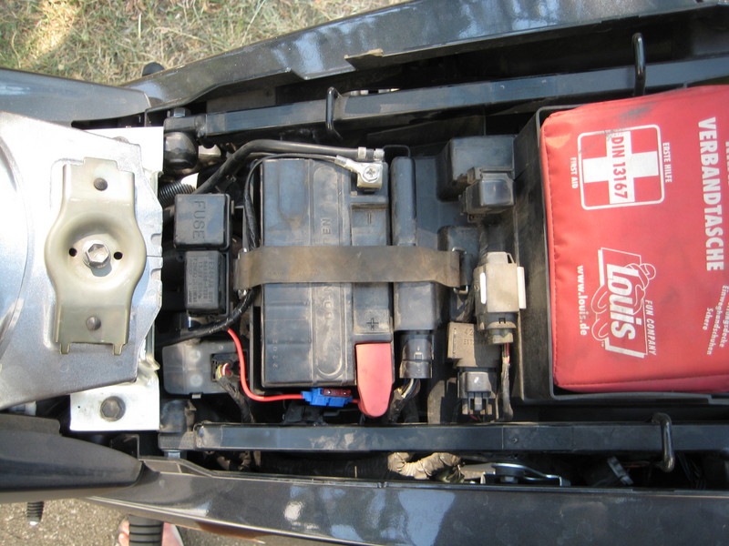

pa osigurac ti ide na + kabel (sad ne vidim najbolje leziste za osigurac i nacin vezivanja) u sustini bilo bi dobro da ga stavis u neki pl. kutijicu a ti valjcici oni ti sluze sa izolaciju spojeva (pretpostavljam za podnozije lezista osiguraca)

Posto si vec sproveo instalaciju od kormana do akumulatora uzmi (+) zicu i preseci je i tu ugradi plavo kuciste za osigurac. Preseceni krajevi (+) zice ti dodju na ove metalne stopice od kucista osiguraca i onda se kuciste presavije i skljocne tako da uhvati i drzi zice. Posle toga osigurac ubacis u kuciste i obe zice (+ i - ) spojis na akumulator. Te male crvene valjkice koristis na (+) zici od i do kucista osiguraca ali moze i bez toga (ja ih nisam stavljao)

hvala na odgovorima, kućište se sklapa ovako kako je baneBP opisao.
evo par slika kako to izgleda namontirano:
mesto na volanu koje sam izabrao za utičnicu:
instalacija sprovedena sa leve strane motora i dovedena do akumulatora. crvena žica (+) pol prekinuta linijskim osiguračem od 10A koji je došao u kompletu, i sve spojeno na akumulator. kao da su mali japanci izvlačili instalaciju ;D
i na kraju test. telefon se puni.. 8)

drago mi je da si uspeo... ja nisam hteo da ti kazem da preseces + zicu jel nisam znao kako ide na osigurac, zato sam trazio bolju sliku.... ma bitno da ti je covek objasnio detaljno
