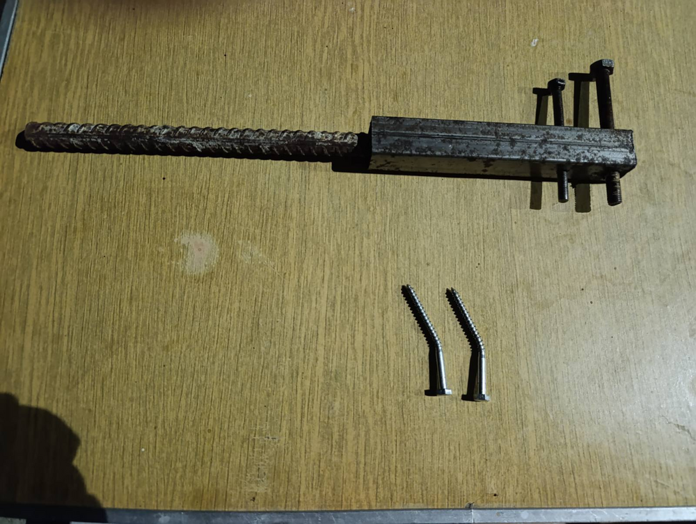

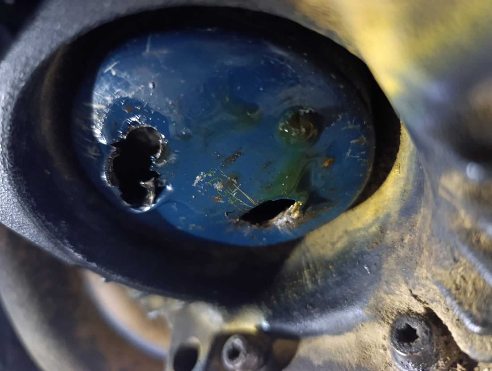

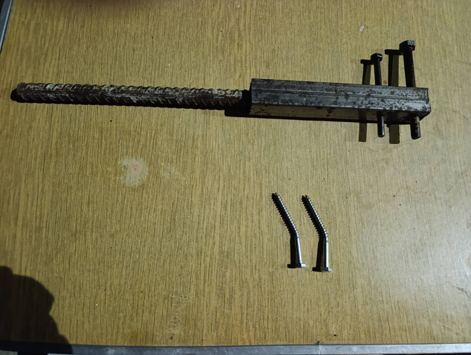

Ne mogu da odvrnem uljni filter. Pošto kupovni ključ proklizava, šmirgla ne pomaže, izbušio sam dve rupe u njemu i uvrnuo šrafove. Oni su se iskrivili a filter stoji. Napravio sam alat (vidi sliku) sa čeličnim šrafovima ali ni to ne pomaže. Lim se cepa a filter stoji. Šta sada? image.thumb.png.fd632f2626bfb1c5eefcc30835374e05.pngimage.thumb.png.6bcb877e2f6fe156526b491fe84a451b.png

Ako ti je ovakav alat probaj krpu preko njega staviti da smanjis zazor. Ja jednom izbusio filter i nikada vise.9ee26e1d59a8f1747a50914e57f881eb.jpg

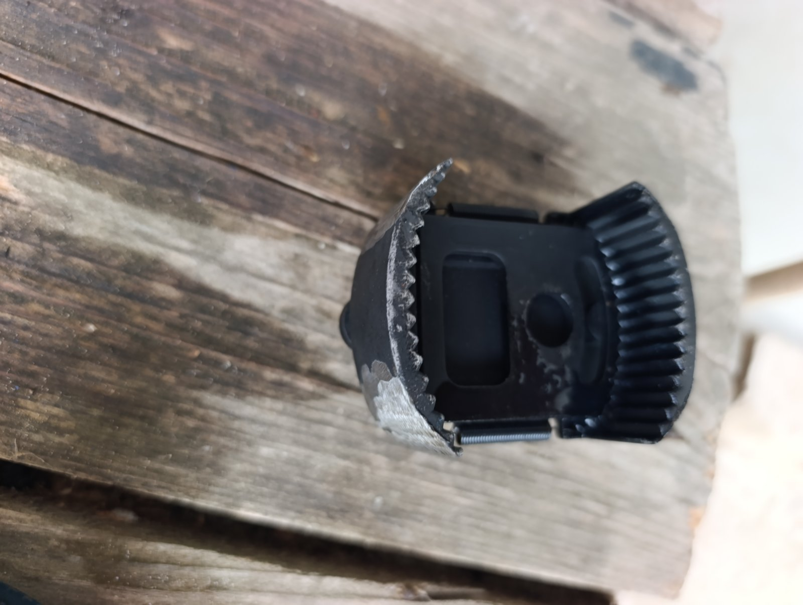

Uspeo sam posle više različitih pokušaja. Ono sa krpom ne radi posao, iseče krpu i oblazne. Rešenje je alat (vidi sliku) koji je bio prevelik pa sam morao da ga prilagodim brušenjem. Možda bi ga još malo trebalo obrusiti. Njega sam nakucao gumenim čekićom i rešio problem...
Hvala svima na savetima a i ne malo značajno, podrci...
