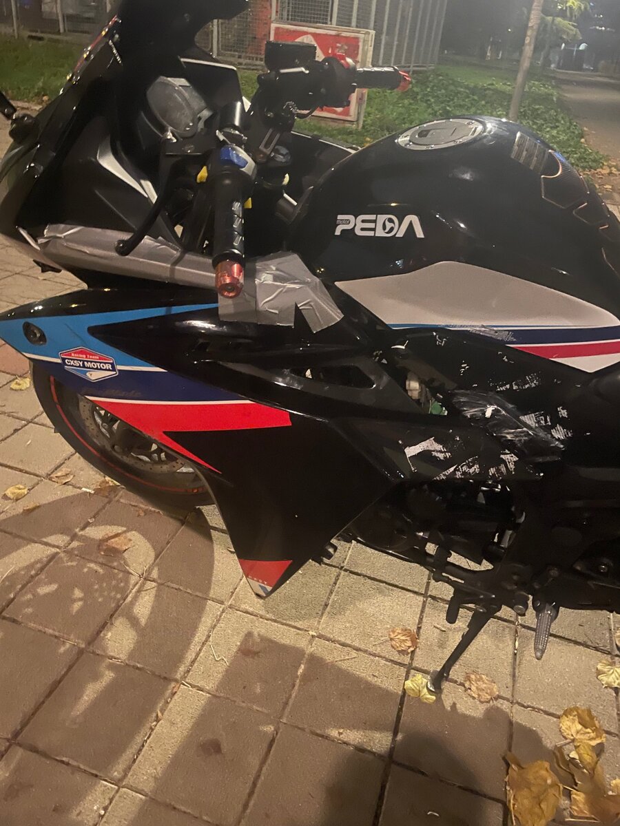

Uros Telalic 1 Napisano Decembar 15, 2025 U prolazu, 13 postova Prijavi odgovor kao problematičan Pozdrav svima, pre par dana ženi mi je pao motor i cela leva strana se bukvalno odvojila… Zeleo bih da vidim koji su vasi saveti i sta mogu uraditi a da nije zamena kompletne plastike. Ja sam ga zalepio jakom sivom trakom kao sto mozete videti na slici ali to je cisto privremeno dok se ne nadje neko resenje. Da li je mozda moguce da kupim neki jak lepak i zalepim taj deo? Inace je u pitanju Peda pro xt 250r. Citat Podeli ovaj odgovor sa prijateljima Link to post Share on other sites More sharing options...
ekozelj 1064 Napisano Decembar 15, 2025 Zainteresovan, 449 postova Lokacija: Zaječar Motocikl: Yamaha FZS600 Fazer Prijavi odgovor kao problematičan Ne lepi se nego se vari. Ako znaš kako i imaš čime zavariš sam ako ne odnesi kod nekoga ko se bavi varenjem plastike. Ako ne znaš nikog pitaj auto farbare i preporučiće ti već nekog ko vari. Posle varenja priprema pa farbanje. 1 Citat Podeli ovaj odgovor sa prijateljima Link to post Share on other sites More sharing options...
Bor-i-slave 8180 Napisano Decembar 15, 2025 Drug član, 1621 postova Lokacija: Novi Sad Motocikl: SMC 300 Prijavi odgovor kao problematičan Kakve su cene farbara, jeftinije mu novo. 1 Citat Podeli ovaj odgovor sa prijateljima Link to post Share on other sites More sharing options...
Zlatko LA 2955 Napisano Decembar 15, 2025 Drug član, 1314 postova Lokacija: Vlasotince, Ladovica Motocikl: Triumph Tiger 1050, Honda Hornet 600, Honda NC 700, Suzuki AN 125, Automatik A3 S, Automatik A35. Prijavi odgovor kao problematičan Radim taj posao i znam da je najbolje da uvek nabaviš zdrav deo, pogotovo što je to plastika. 2 Citat Podeli ovaj odgovor sa prijateljima Link to post Share on other sites More sharing options...
Zarkela 2324 Napisano Decembar 15, 2025 Drug član, 1436 postova Lokacija: Kikinda Motocikl: Honda VT500c, Suzuki Bandit 600 mk1, Kawasaki Versys 650, Suzuki gn 250, MZ 175ES/1, tomos t12 colibri Prijavi odgovor kao problematičan Ne moze ni svaka plastika da se lepo zavari. Uvek je bolje novo. U kucnoj varijanti mozes sledece da uradis. Spojis odlomljene delove, uzmes butan bocu i reso za kampovanje, to ti je 600 din i uzmes zicu za co2. Kljestima oblikujes zicu i ugrejes je do usijanja, te sa njom utiskujes pazljivo u plastiku. Krajeve zice poseces i izravnas brusilicom. Plastiku predjes lemilicom da se pokrije napravljena armatura. Pazis da ti zica ne prodje kroz celu plastiku vec da se zadrzi u nekoj sredini. Mozes i mrezicu od fena da utisnes. To su kucne varijante. Moze vrlo pedantno da se uradi. Ne zahteva veliku strucnost ali treba biti pazljiv. Posle ide preprema za farbanje, ko zeli. Citat Podeli ovaj odgovor sa prijateljima Link to post Share on other sites More sharing options...
Zlatko LA 2955 Napisano Decembar 16, 2025 Drug član, 1314 postova Lokacija: Vlasotince, Ladovica Motocikl: Triumph Tiger 1050, Honda Hornet 600, Honda NC 700, Suzuki AN 125, Automatik A3 S, Automatik A35. Prijavi odgovor kao problematičan Zavisi od oštećenja, nekad se polomljeni deo može odraditi da bude stvarno jak. Ako sastavljaš celu plastiku ništa ne dobijaš time, više od pola maske će ti biti u gitu. Citat Podeli ovaj odgovor sa prijateljima Link to post Share on other sites More sharing options...
ekozelj 1064 Napisano Decembar 16, 2025 Zainteresovan, 449 postova Lokacija: Zaječar Motocikl: Yamaha FZS600 Fazer Prijavi odgovor kao problematičan 20 hours ago, Zarkela said: Ne moze ni svaka plastika da se lepo zavari... Bukvalno svaka plastika može da se zavari i da to bude jako kao što je bilo i pre loma ali kao što rekoh gore potreban je alat i znanje. Kao i za sve uostalom... 1 Citat Podeli ovaj odgovor sa prijateljima Link to post Share on other sites More sharing options...
Zarkela 2324 Napisano Decembar 16, 2025 Drug član, 1436 postova Lokacija: Kikinda Motocikl: Honda VT500c, Suzuki Bandit 600 mk1, Kawasaki Versys 650, Suzuki gn 250, MZ 175ES/1, tomos t12 colibri Prijavi odgovor kao problematičan Hmm.... Probaj branik od Forda Escorta 1998 god, mislim da je mk2, da zavaris. Ima da se napatis kao niko i pitanje da li ces uspeti. Citat Podeli ovaj odgovor sa prijateljima Link to post Share on other sites More sharing options...
Satelis 17706 Napisano Decembar 17, 2025 Integrisan, 9757 postova Lokacija: Beograd - M.M.Lug Motocikl: Peugeot Satelis250 ...... Honda NC750XD Prijavi odgovor kao problematičan Pre 6 sati, ekozelj je napisao: Bukvalno svaka plastika može da se zavari i da to bude jako kao što je bilo i pre loma ali kao što rekoh gore potreban je alat i znanje. Kao i za sve uostalom... Kažu ljudi da kad koska sraste tam gde je pukla bude jača nego lani...... ima istine. Citat Podeli ovaj odgovor sa prijateljima Link to post Share on other sites More sharing options...
