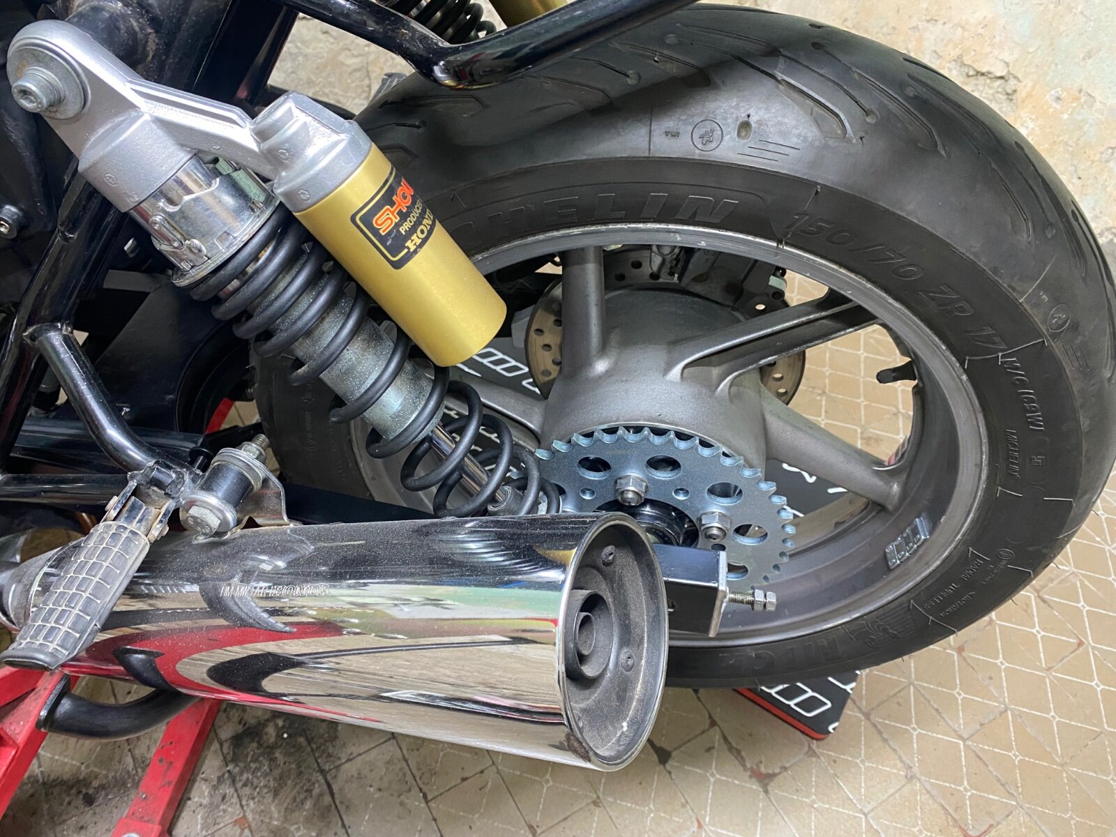

Ponyexpress 534 Napisano Novembar 25, 2025 Svrati ponekad, 179 postova Lokacija: Norsrb Motocikl: Tomoskaisar Prijavi odgovor kao problematičan Idemo dalje polako da skockamo zadnji tocak 2 Citat Podeli ovaj odgovor sa prijateljima Link to post Share on other sites More sharing options...

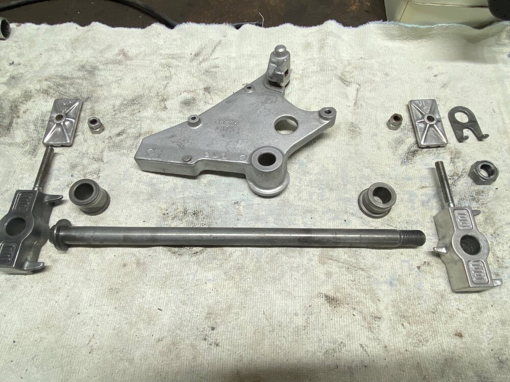

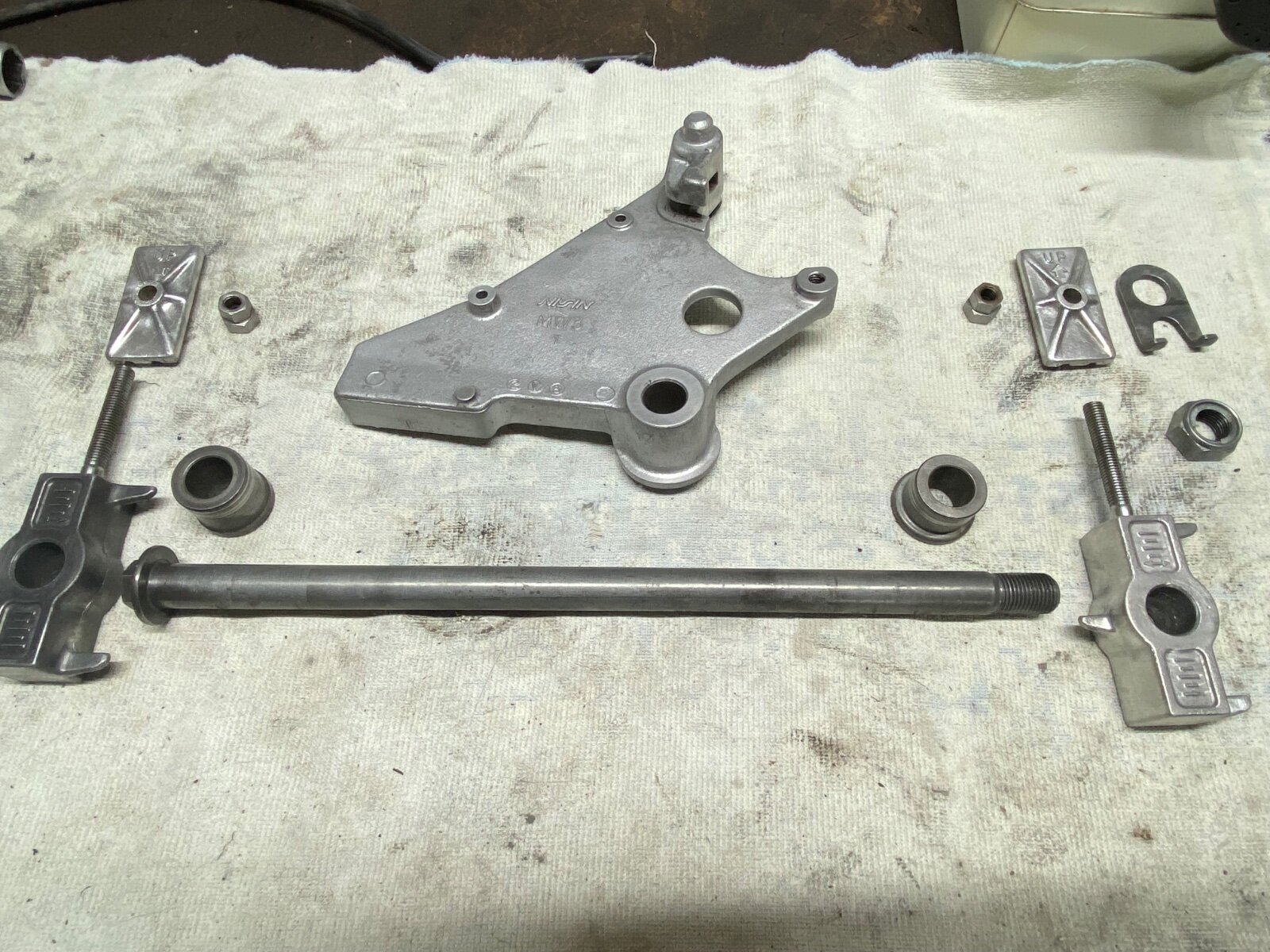

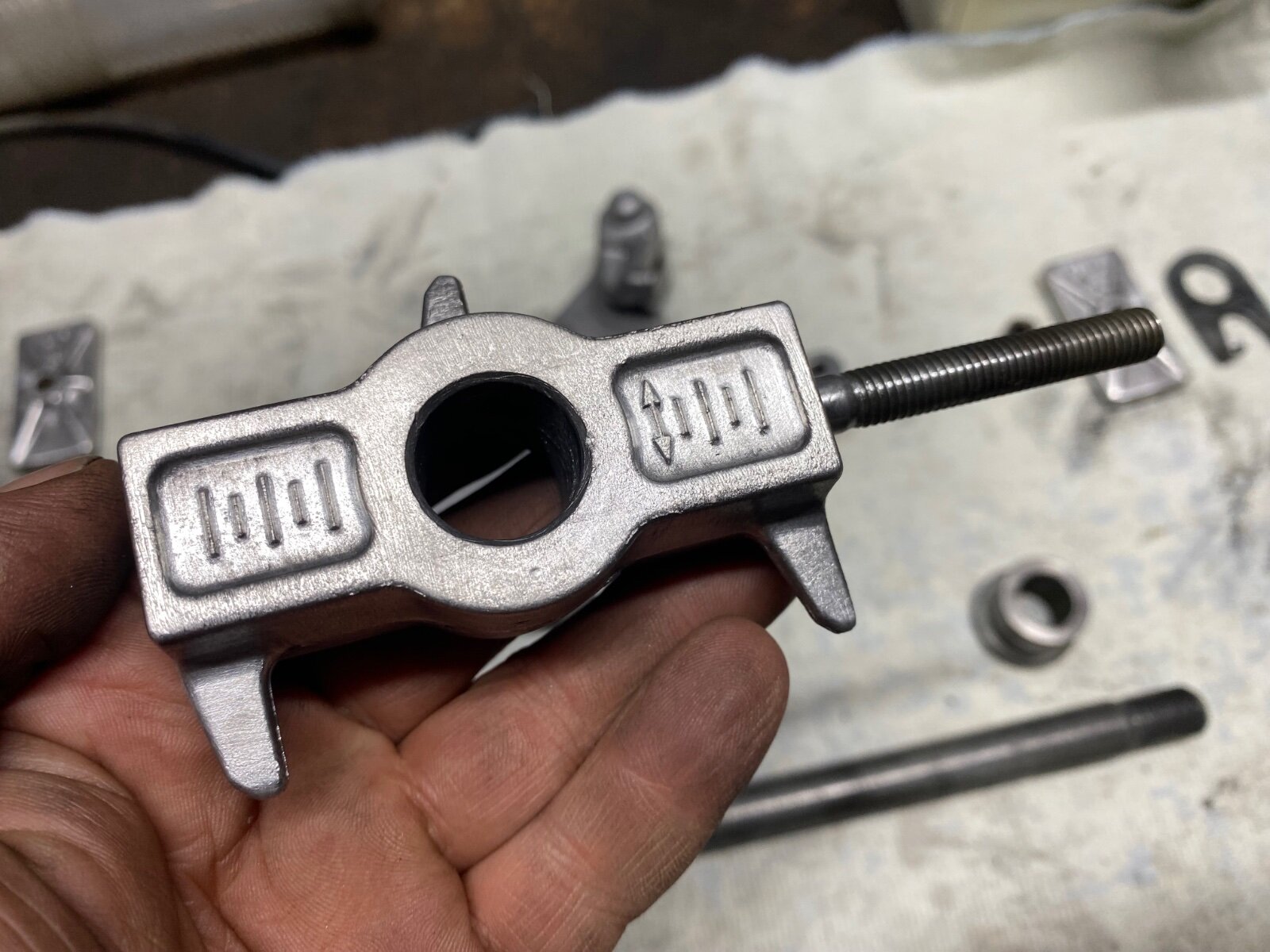

Ponyexpress 534 Napisano Novembar 25, 2025 Svrati ponekad, 179 postova Lokacija: Norsrb Motocikl: Tomoskaisar Prijavi odgovor kao problematičan Pa i ostalo po redu... 4 Citat Podeli ovaj odgovor sa prijateljima Link to post Share on other sites More sharing options...

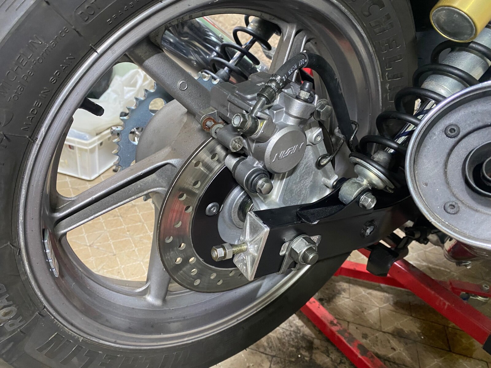

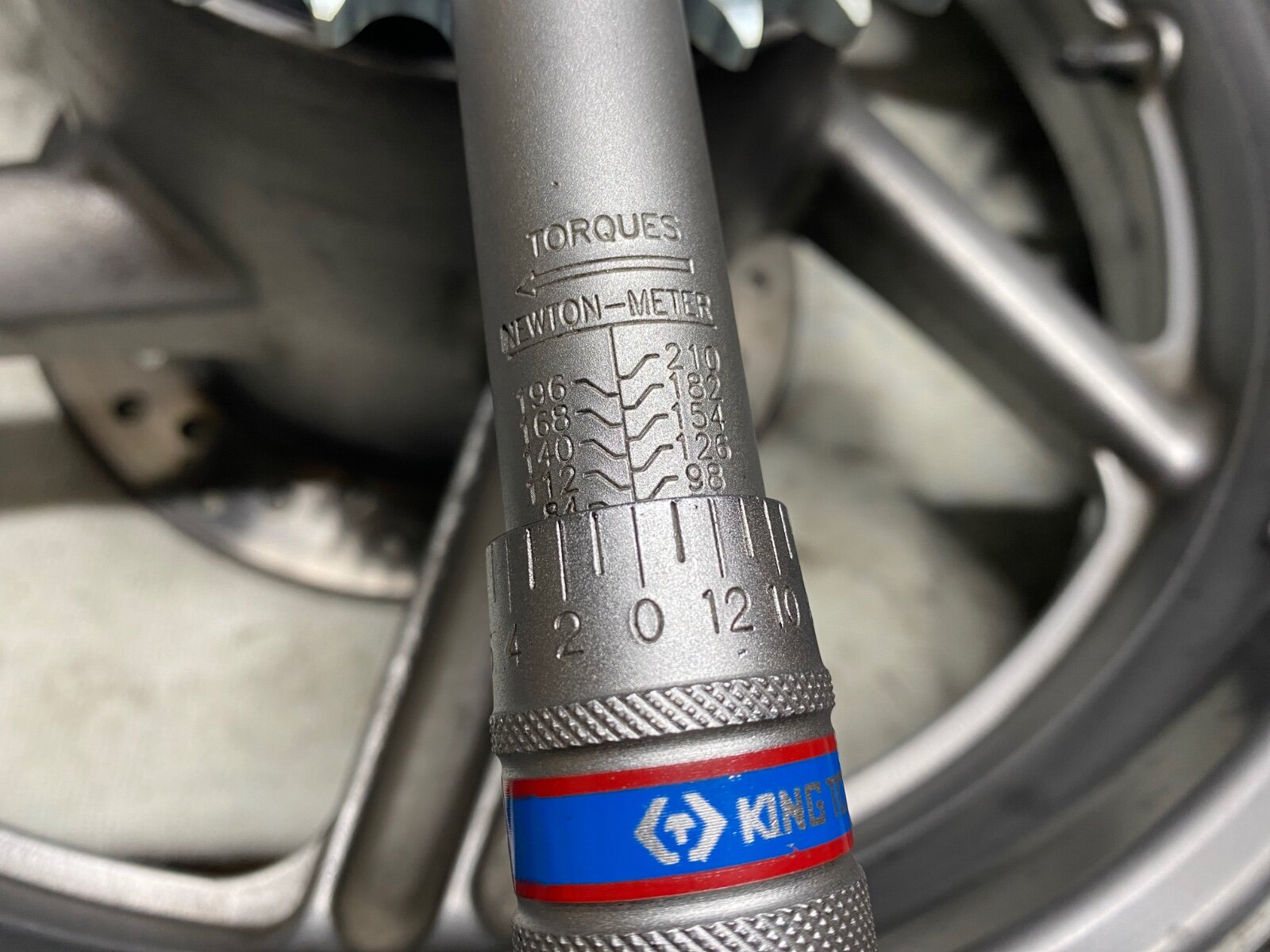

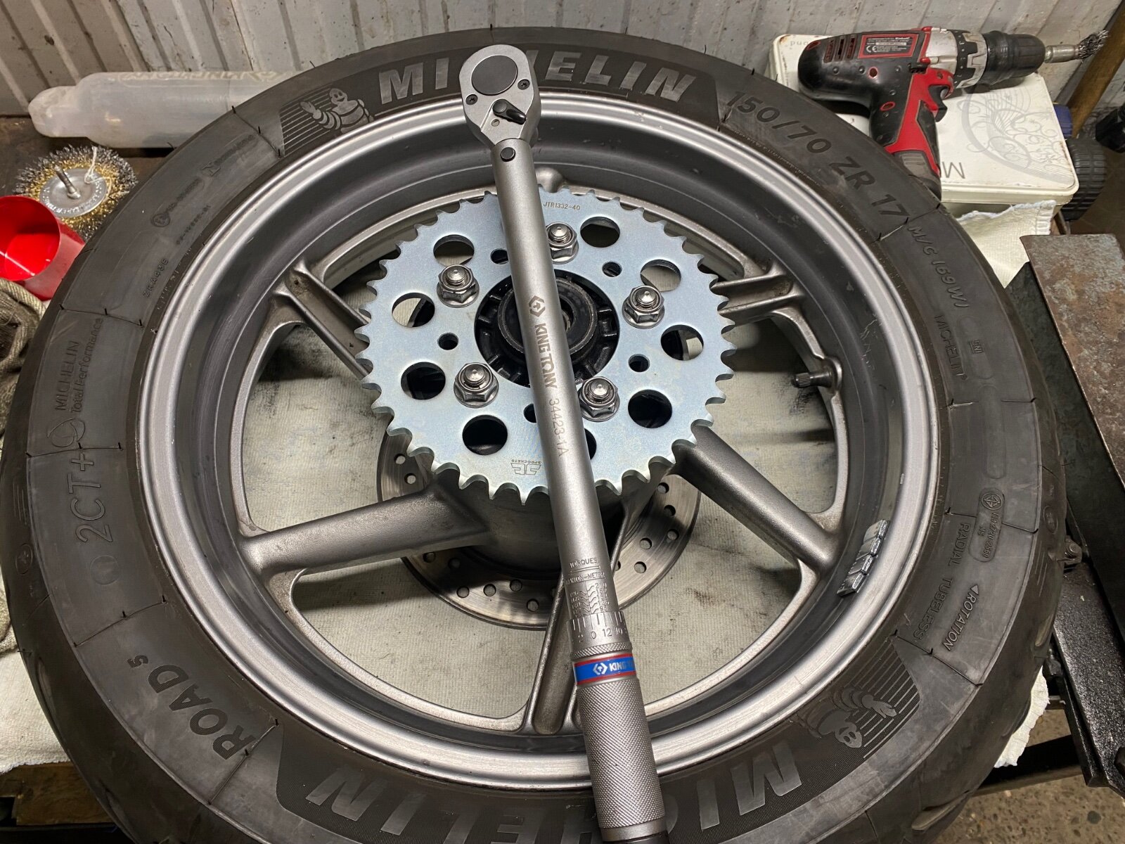

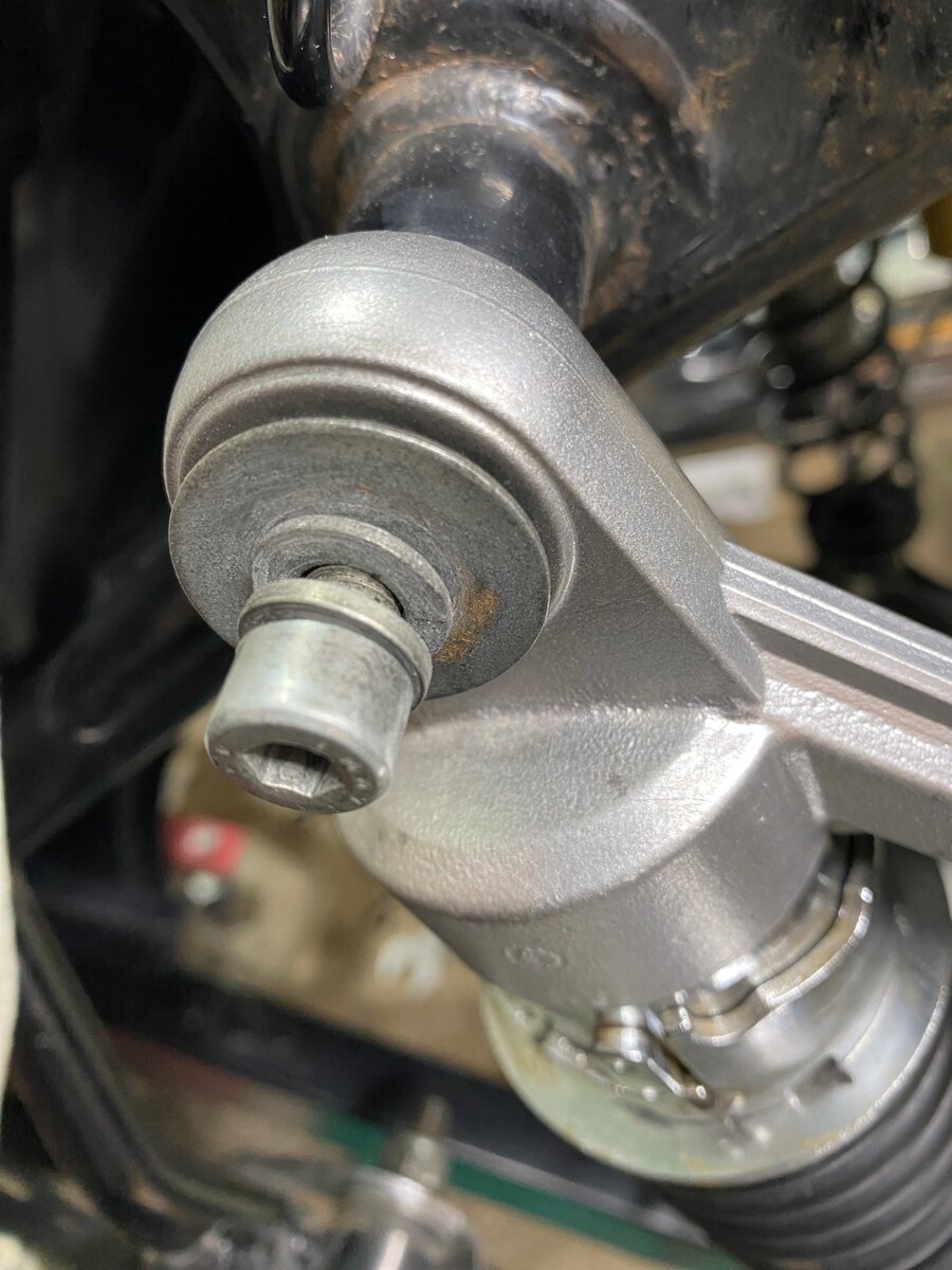

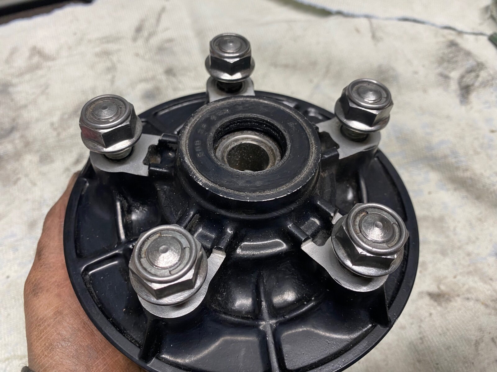

Ponyexpress 534 Napisano Novembar 25, 2025 Svrati ponekad, 179 postova Lokacija: Norsrb Motocikl: Tomoskaisar Prijavi odgovor kao problematičan Stezanje lancanika,ajd radi reda da koristim moment kljuc 6 Citat Podeli ovaj odgovor sa prijateljima Link to post Share on other sites More sharing options...

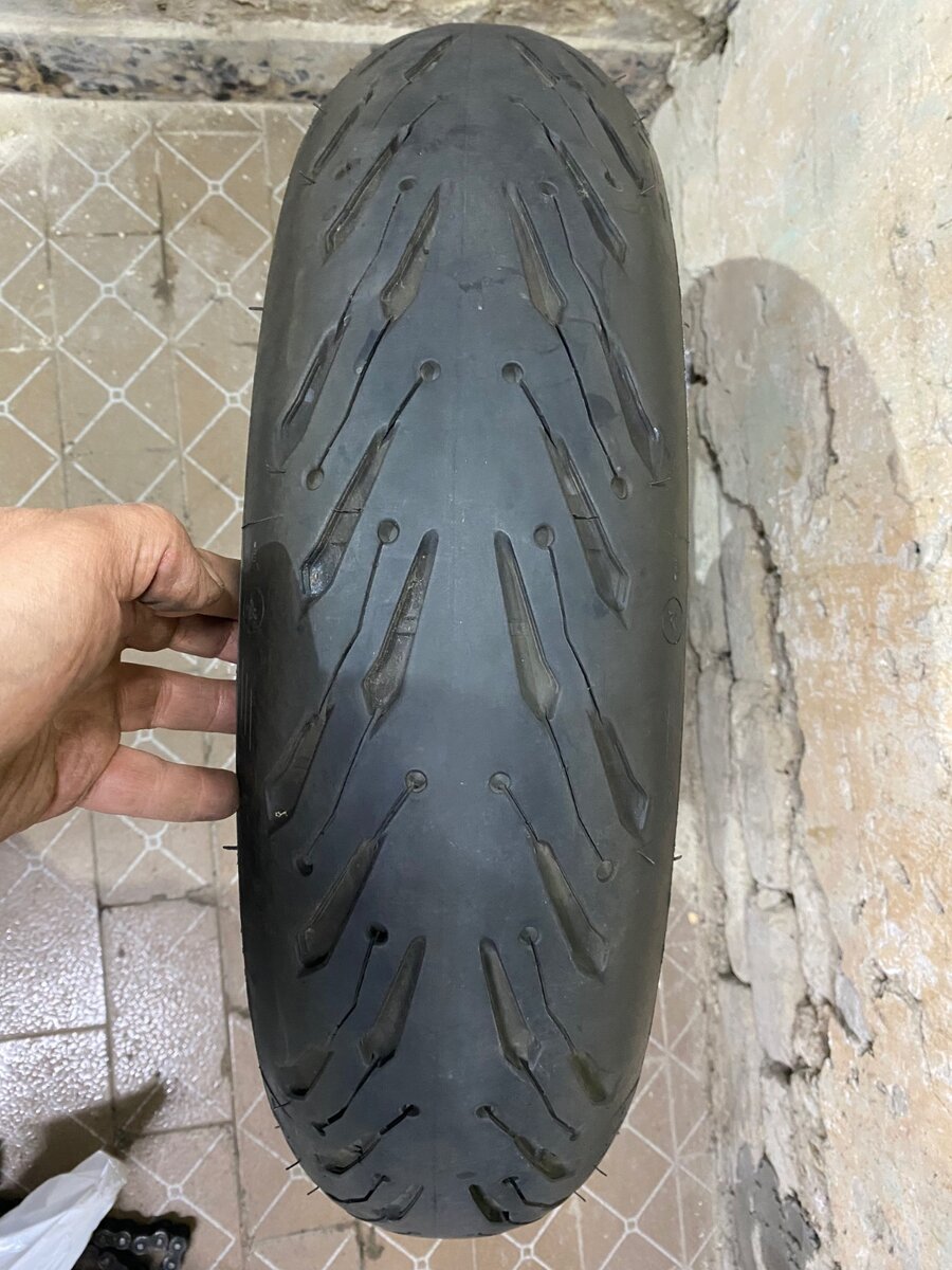

Ponyexpress 534 Napisano Novembar 26, 2025 Svrati ponekad, 179 postova Lokacija: Norsrb Motocikl: Tomoskaisar Prijavi odgovor kao problematičan Neznam koliko se vidi na slikama ali evo jos slika,nabavio sam te polovne gume miselin ke,dot 2023 Citat Podeli ovaj odgovor sa prijateljima Link to post Share on other sites More sharing options...

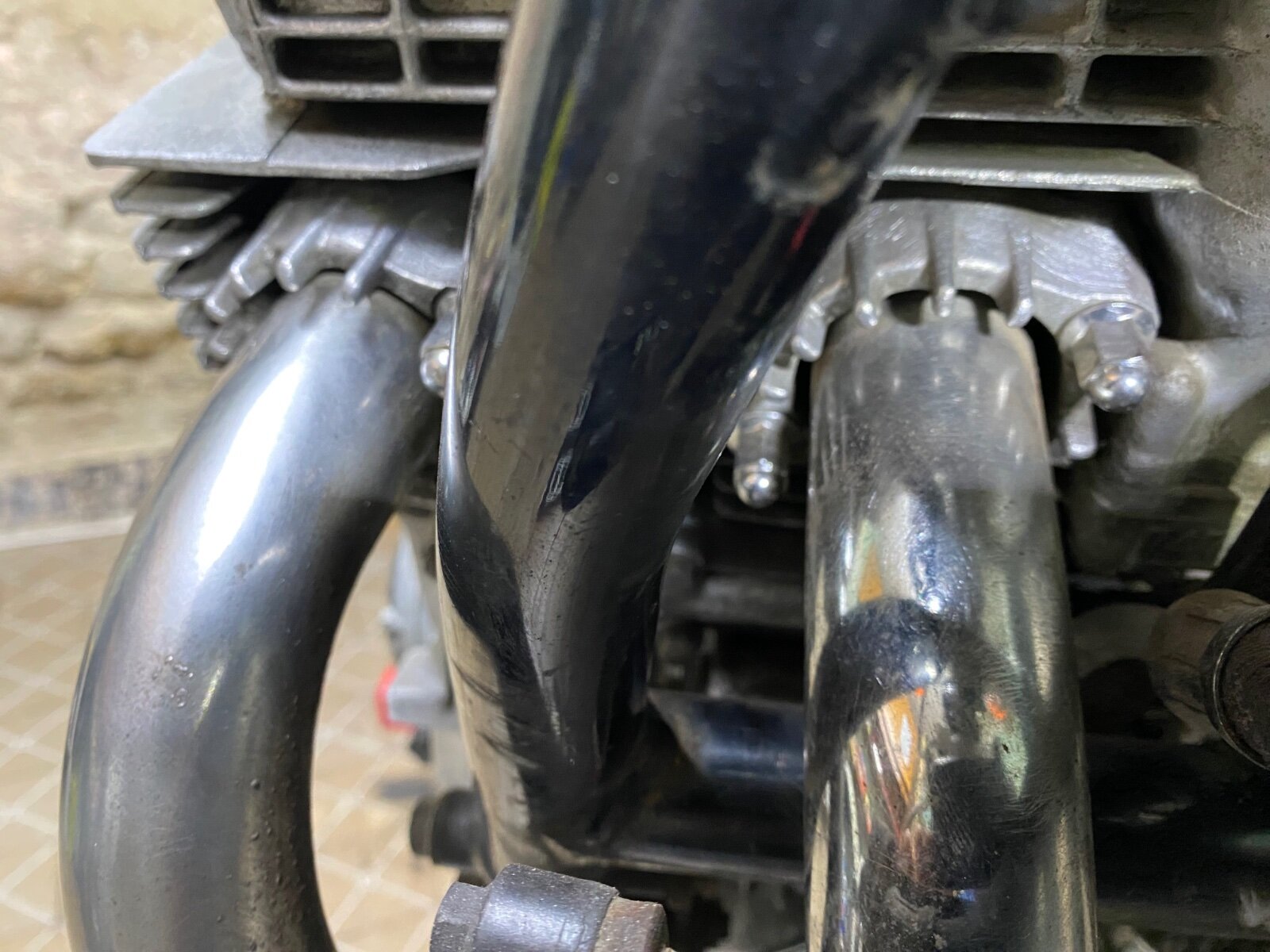

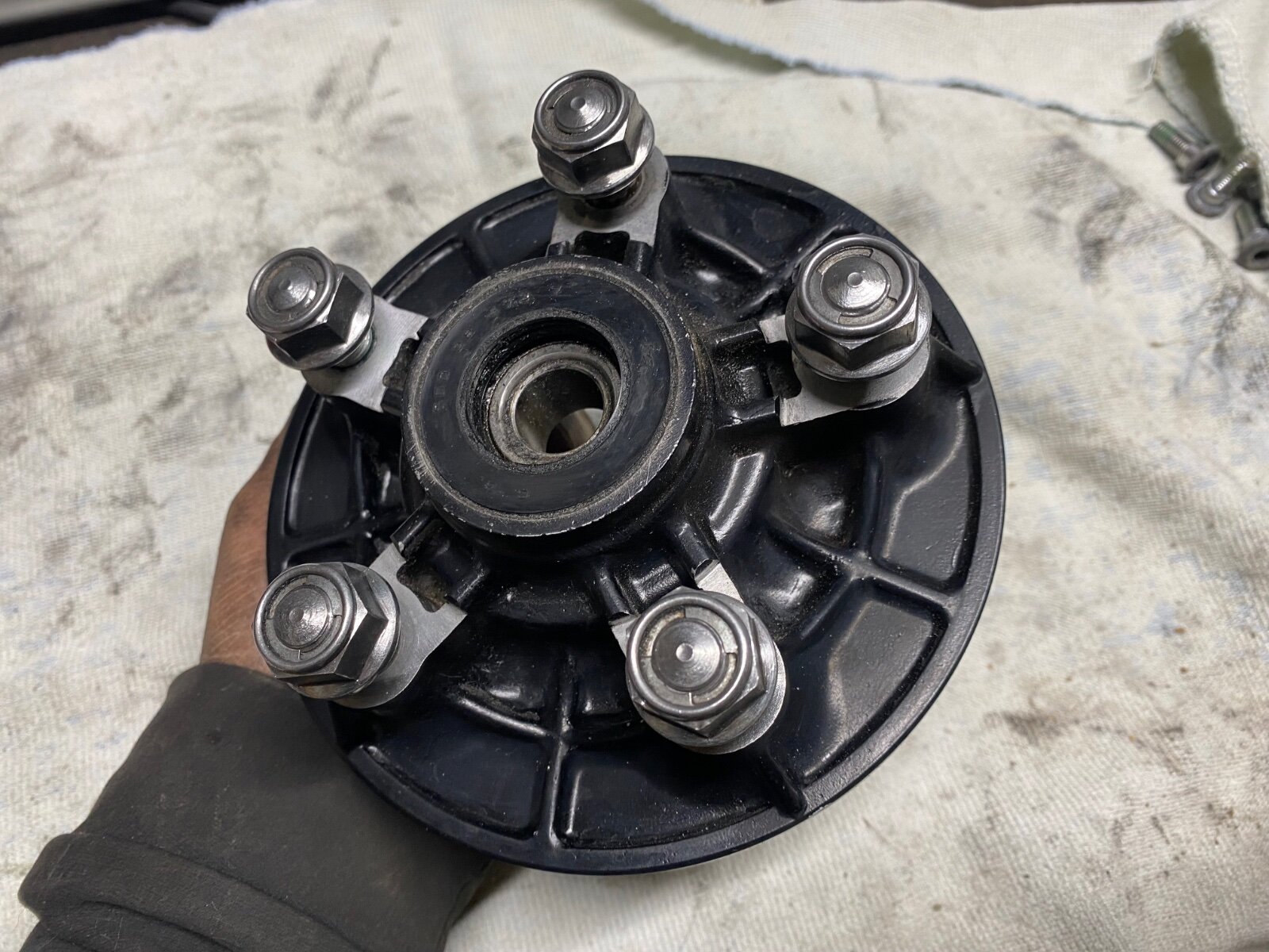

Ponyexpress 534 Napisano Novembar 26, 2025 Svrati ponekad, 179 postova Lokacija: Norsrb Motocikl: Tomoskaisar Prijavi odgovor kao problematičan A ovo me uzasno nervira,tj bode oci sto nije orginal,dobro bi bilo naci fabricke sarafe Citat Podeli ovaj odgovor sa prijateljima Link to post Share on other sites More sharing options...

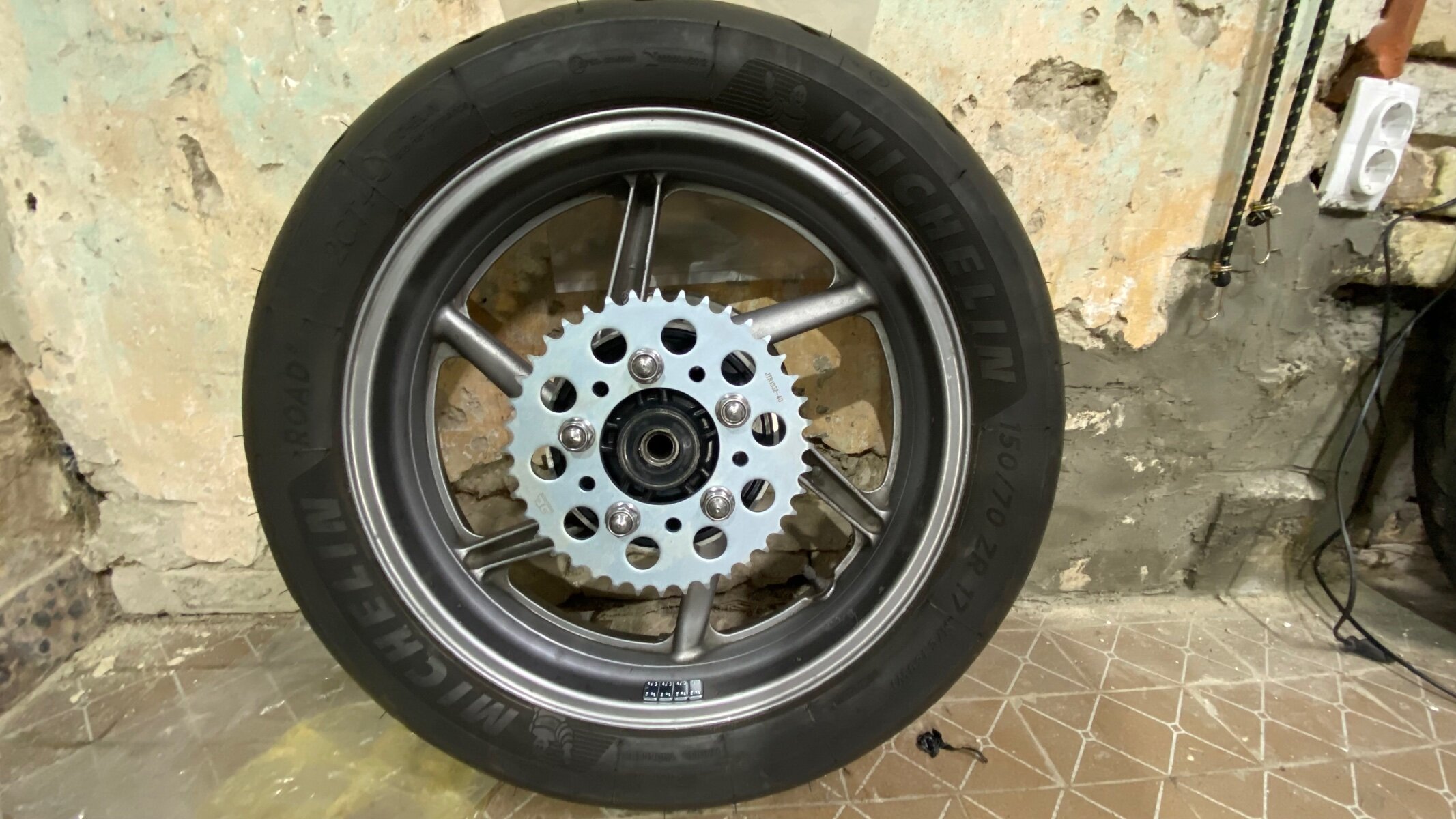

Ponyexpress 534 Napisano Novembar 29, 2025 Svrati ponekad, 179 postova Lokacija: Norsrb Motocikl: Tomoskaisar Prijavi odgovor kao problematičan Zadnjica sklopljena(delimicno),lanac ce skroz na kraju 4 Citat Podeli ovaj odgovor sa prijateljima Link to post Share on other sites More sharing options...

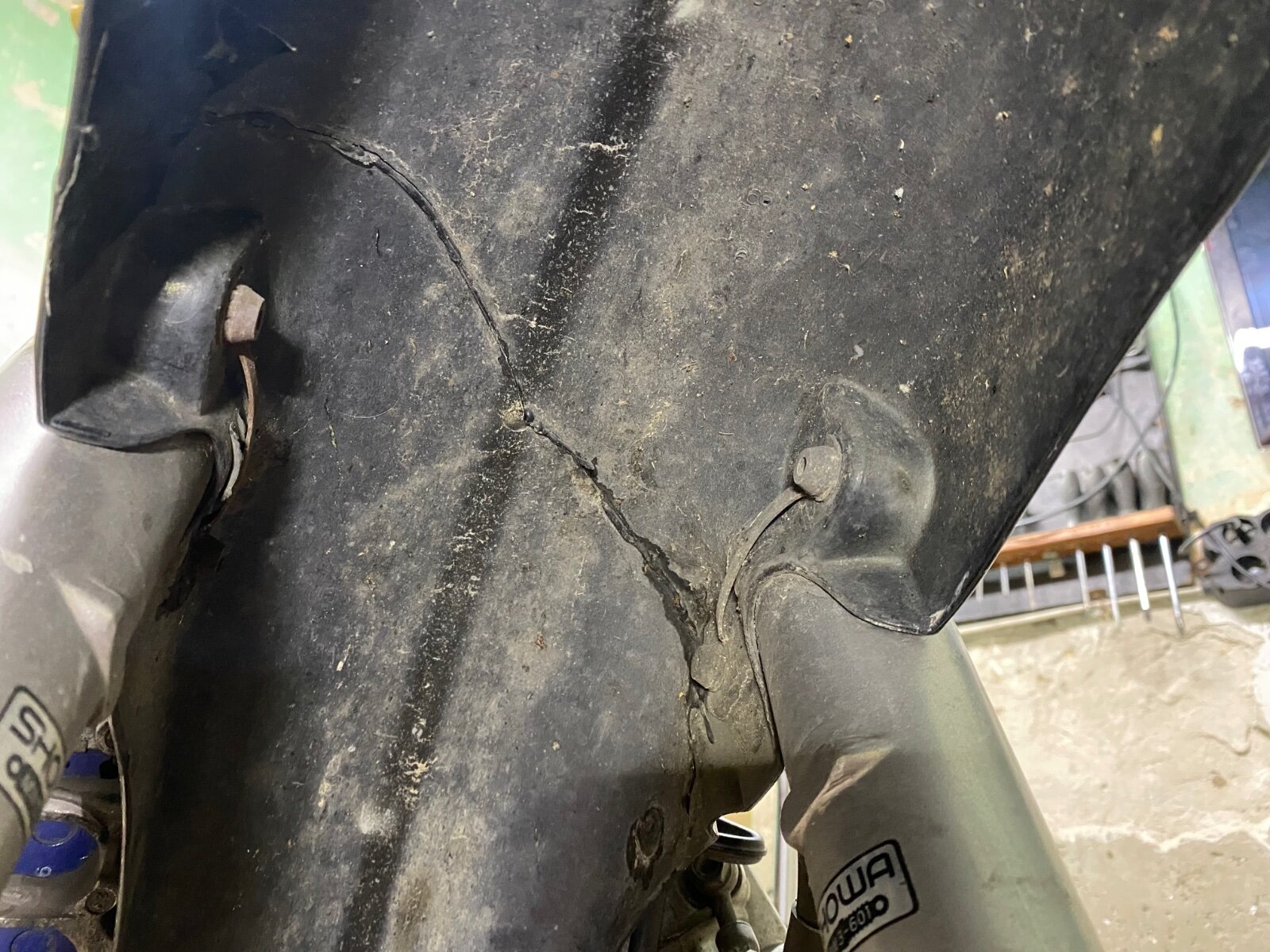

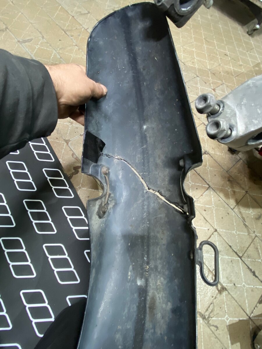

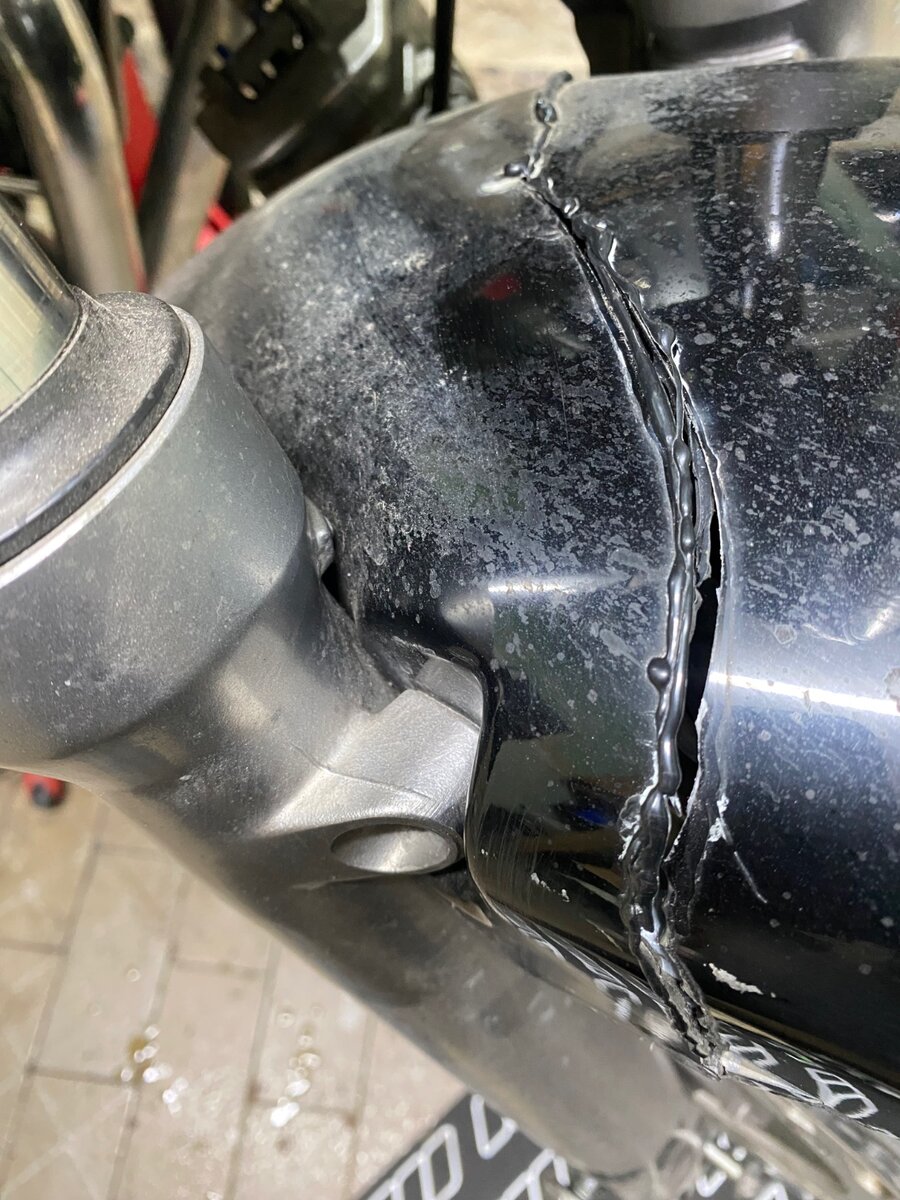

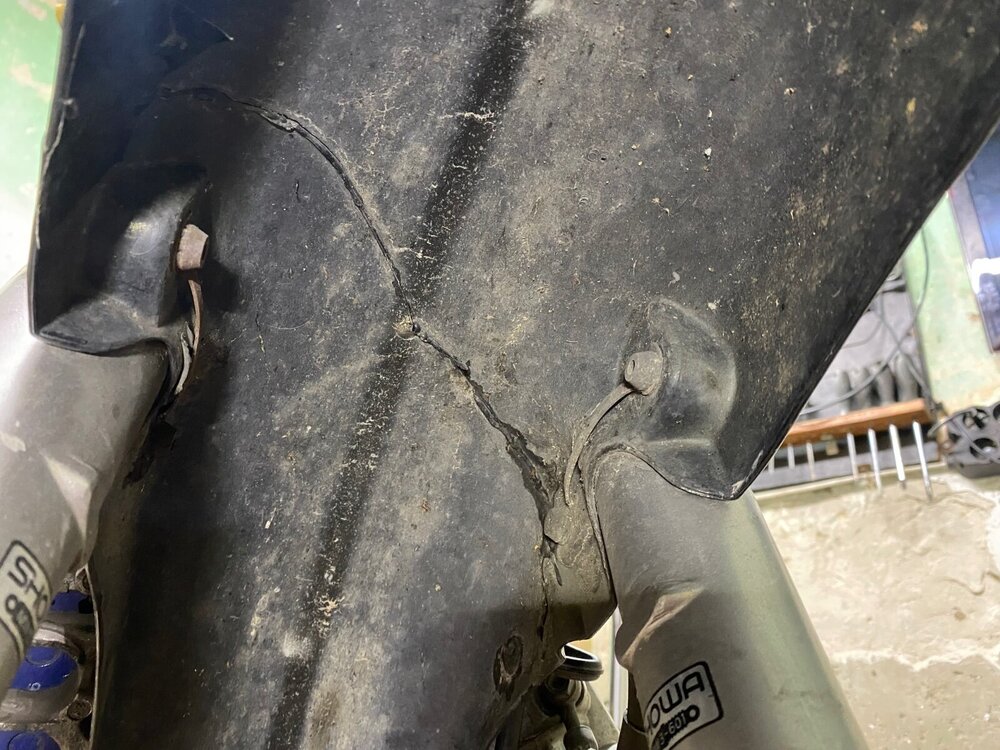

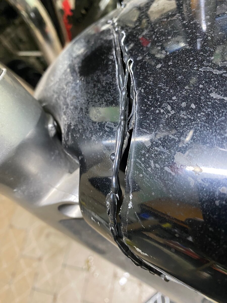

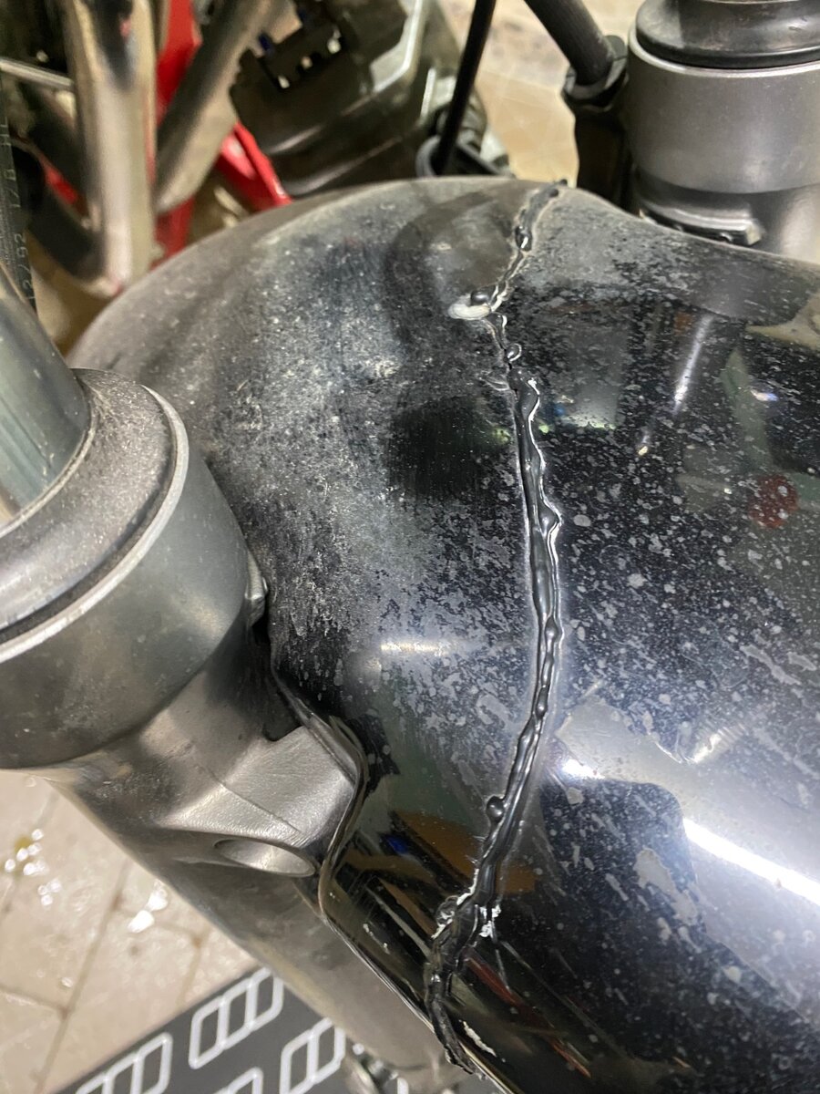

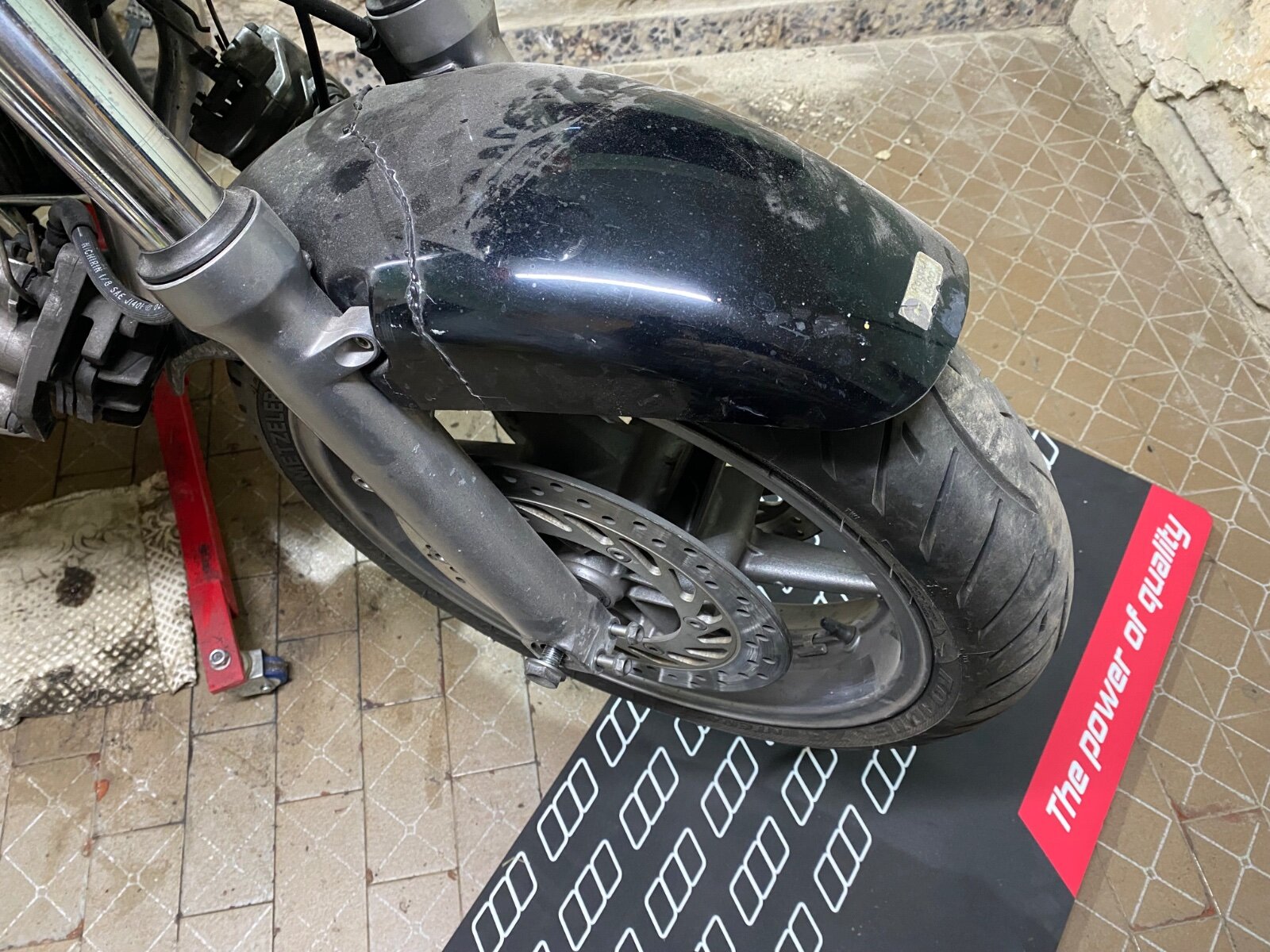

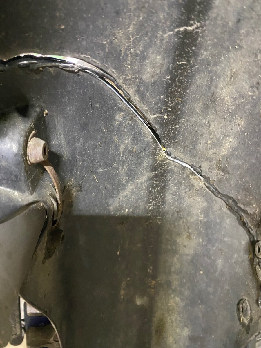

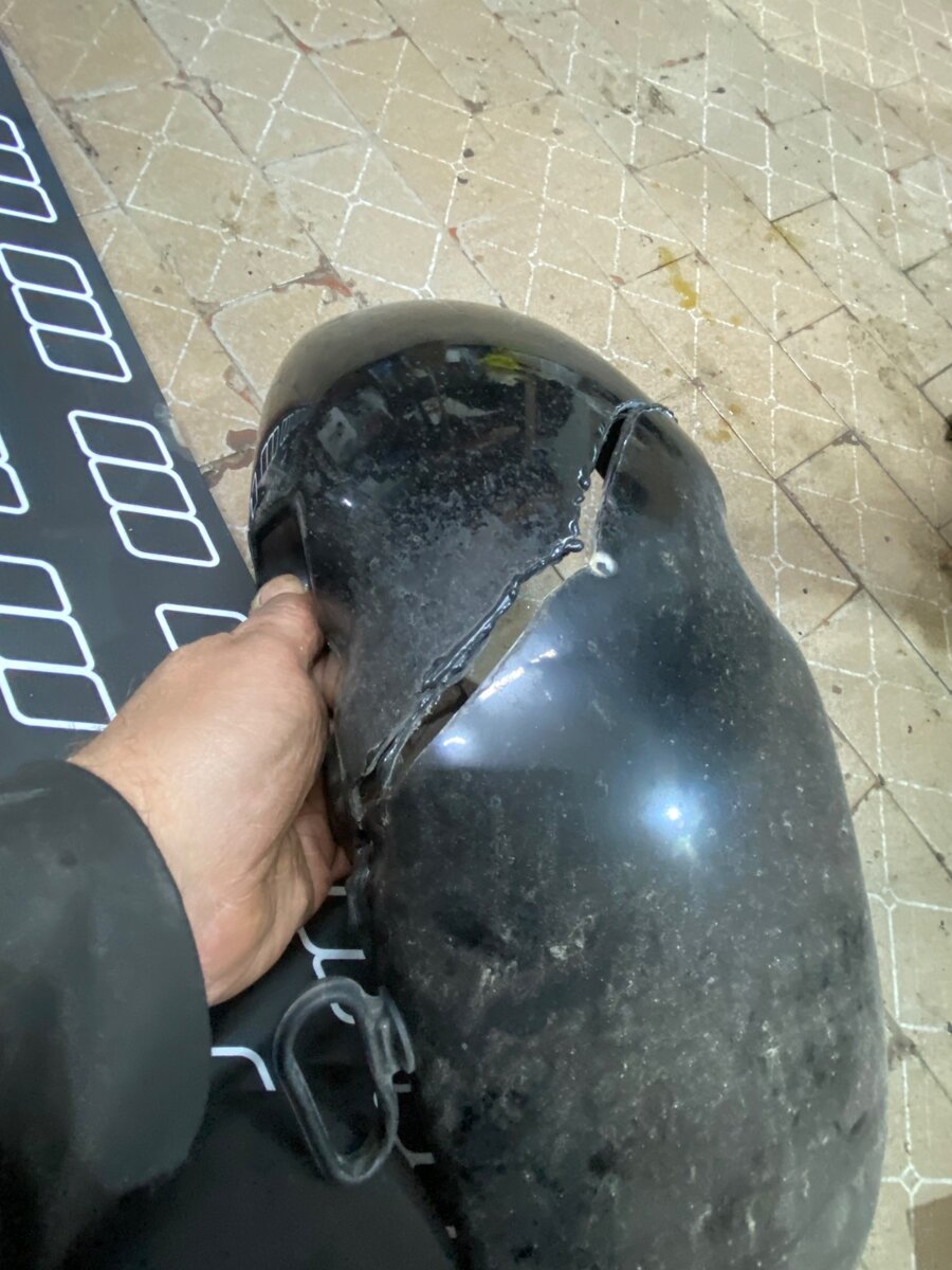

Ponyexpress 534 Napisano Novembar 29, 2025 Svrati ponekad, 179 postova Lokacija: Norsrb Motocikl: Tomoskaisar Prijavi odgovor kao problematičan Sto bi se naski reklo...kaaanta Citat Podeli ovaj odgovor sa prijateljima Link to post Share on other sites More sharing options...

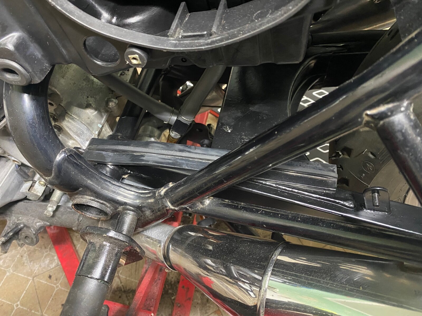

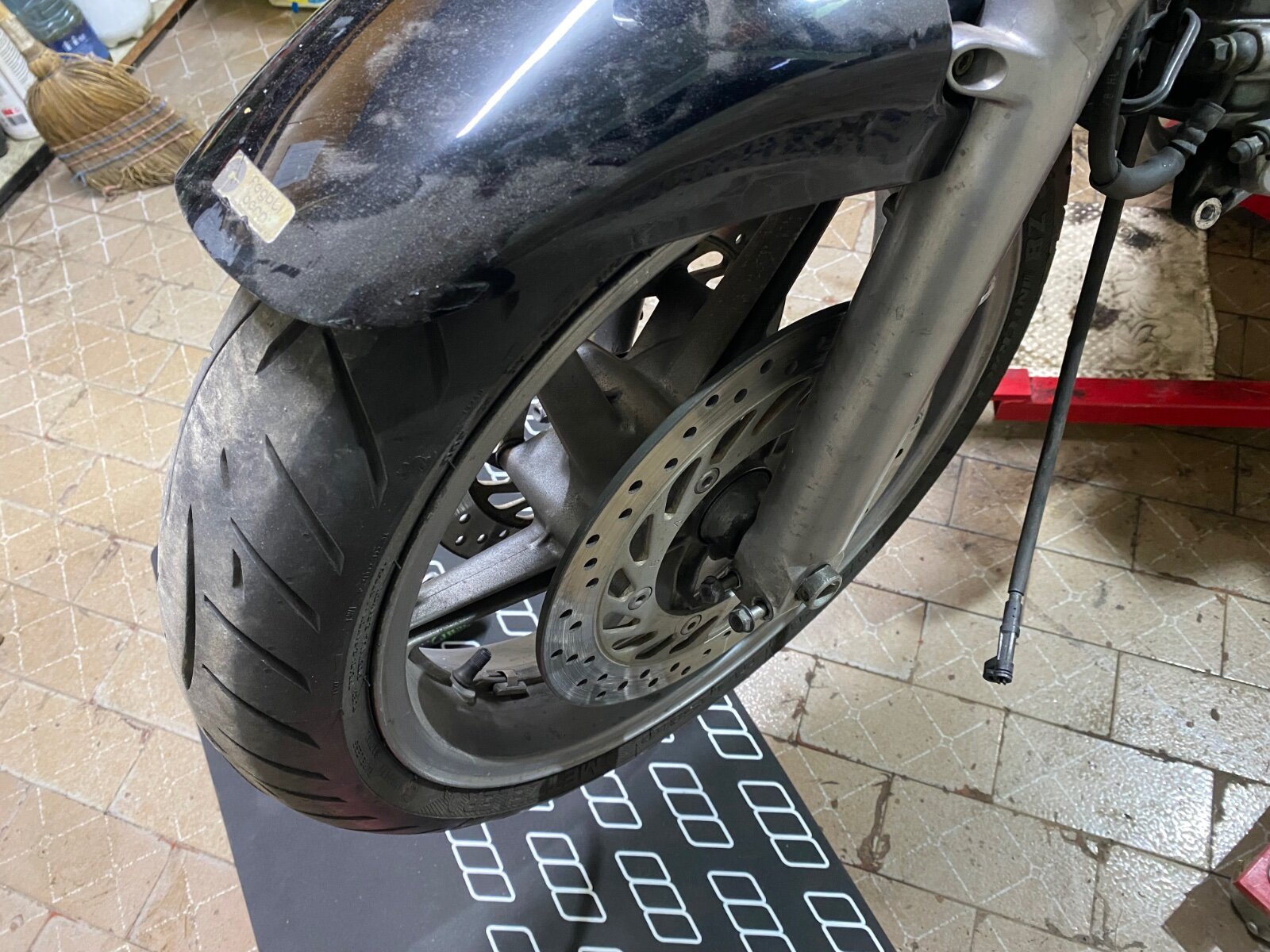

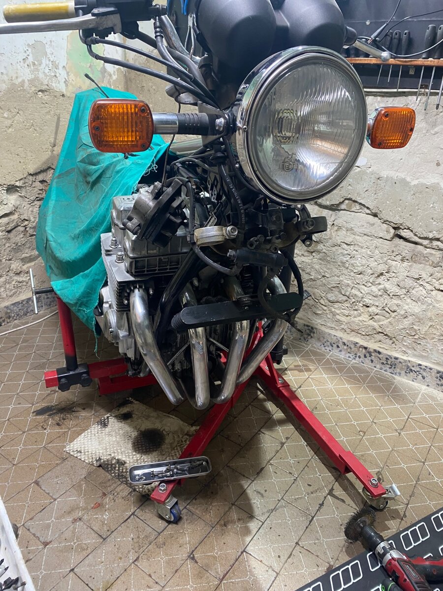

Ponyexpress 534 Napisano Novembar 29, 2025 Svrati ponekad, 179 postova Lokacija: Norsrb Motocikl: Tomoskaisar Prijavi odgovor kao problematičan Rasturio i prednjicu 3 Citat Podeli ovaj odgovor sa prijateljima Link to post Share on other sites More sharing options...

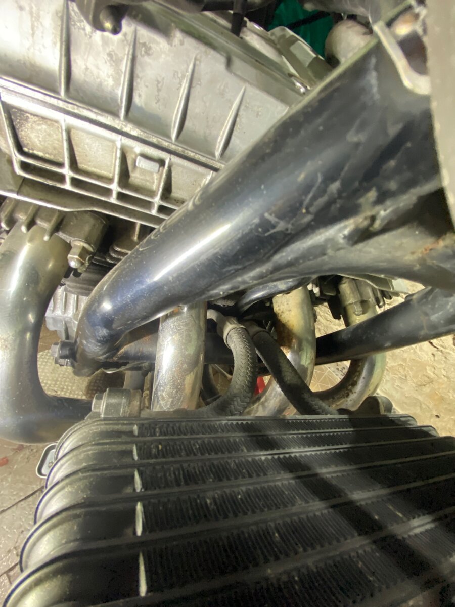

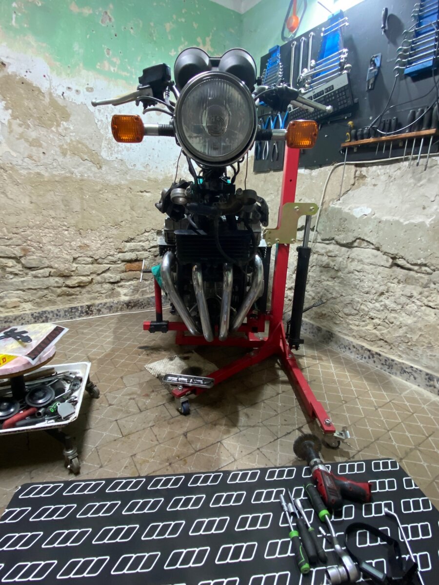

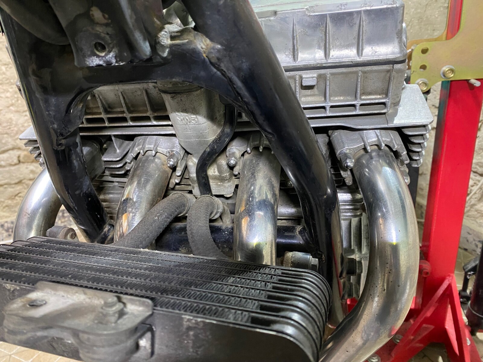

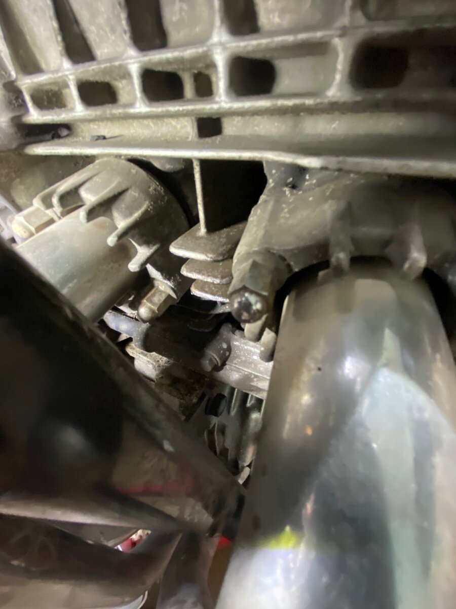

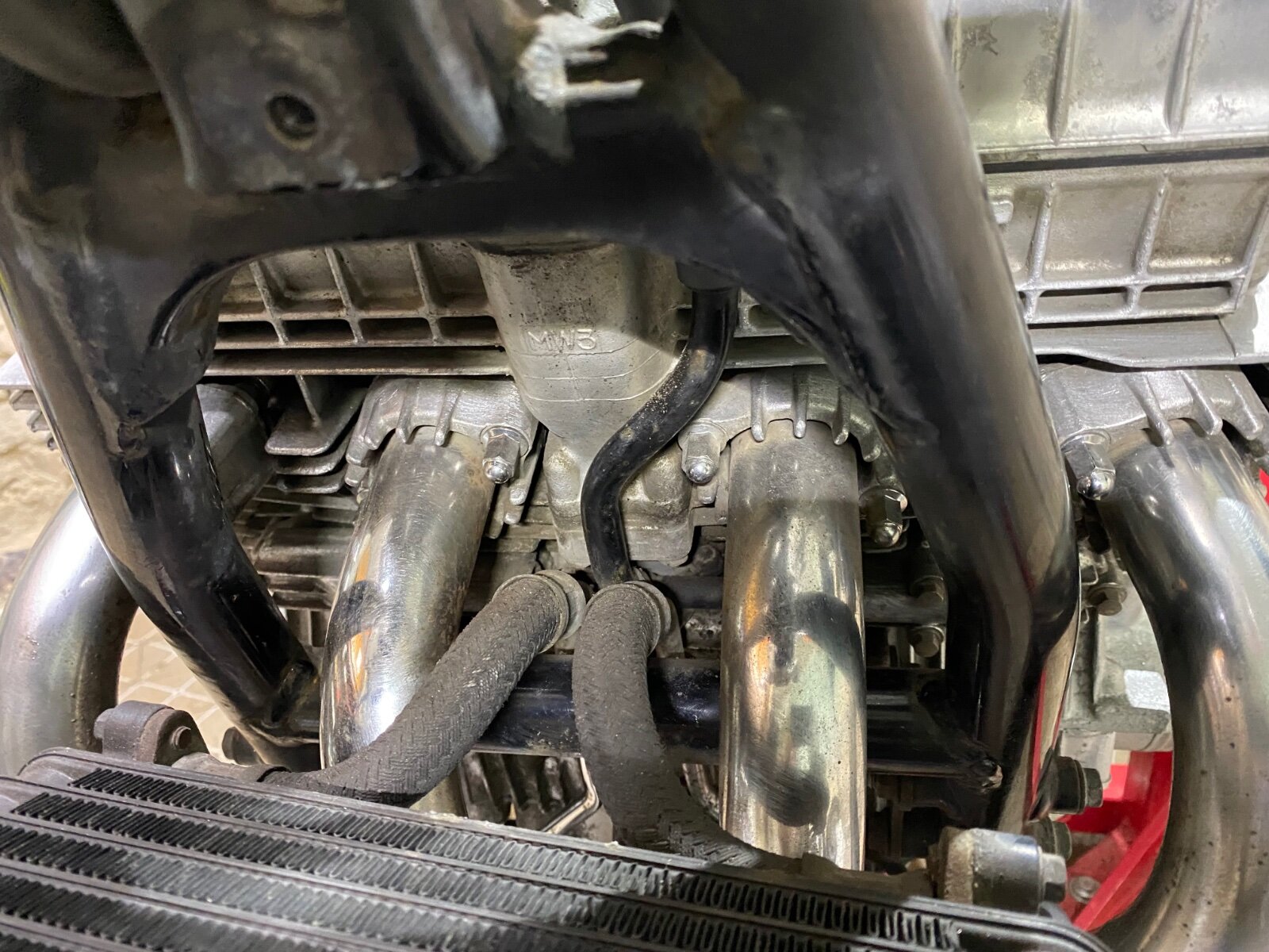

Ponyexpress 534 Napisano Novembar 29, 2025 Svrati ponekad, 179 postova Lokacija: Norsrb Motocikl: Tomoskaisar Prijavi odgovor kao problematičan Pocet cu najbolje sa ciscenjem ovog dela,pa izduvne cevi 4 Citat Podeli ovaj odgovor sa prijateljima Link to post Share on other sites More sharing options...

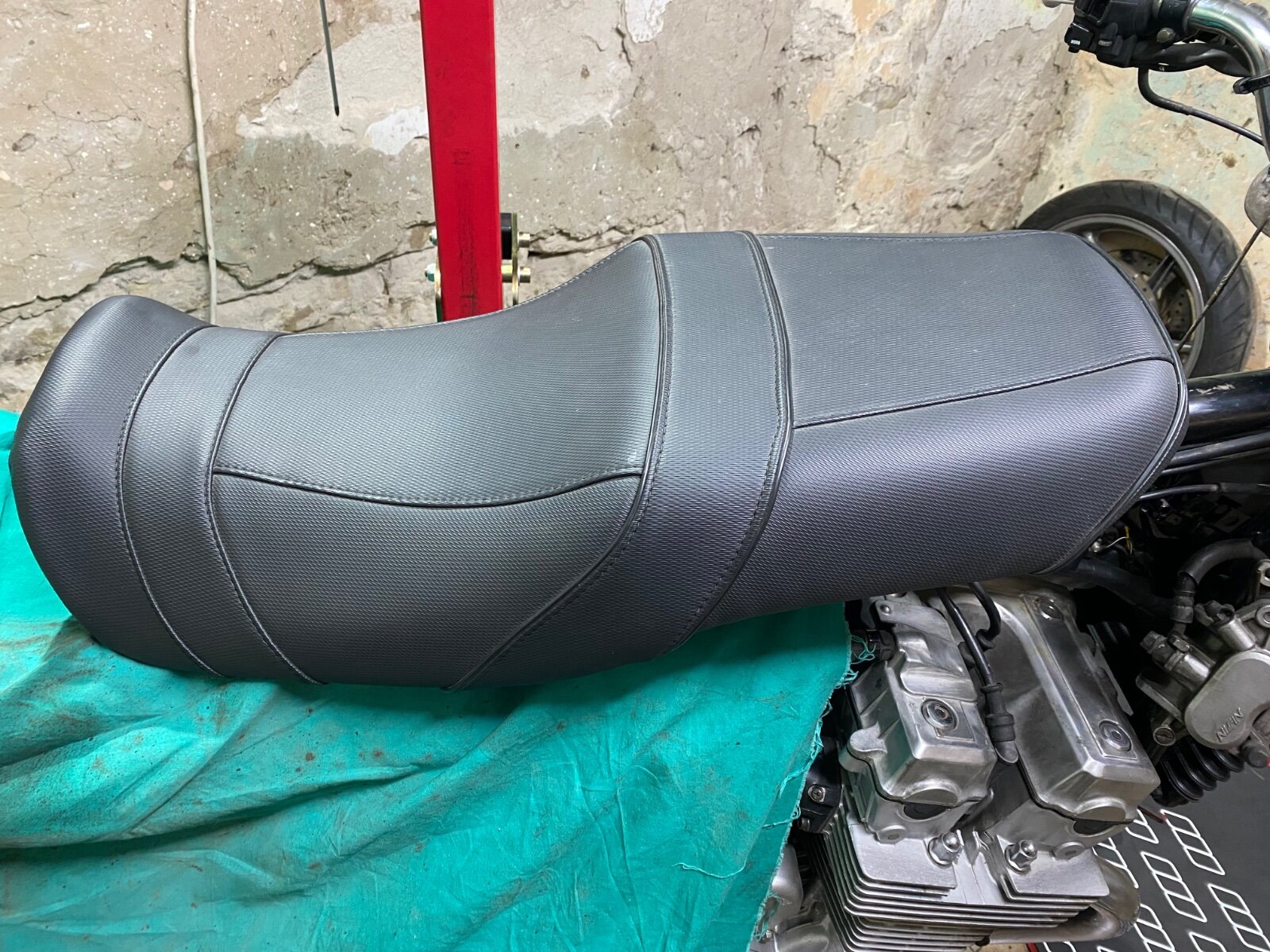

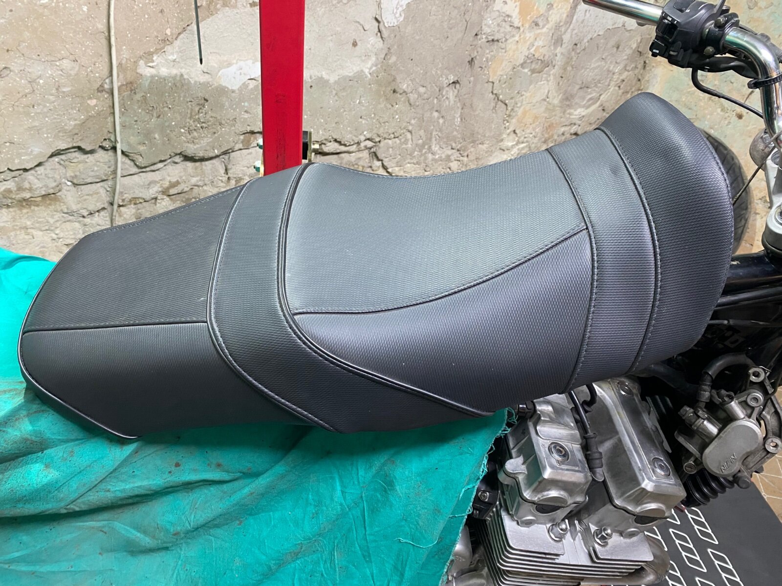

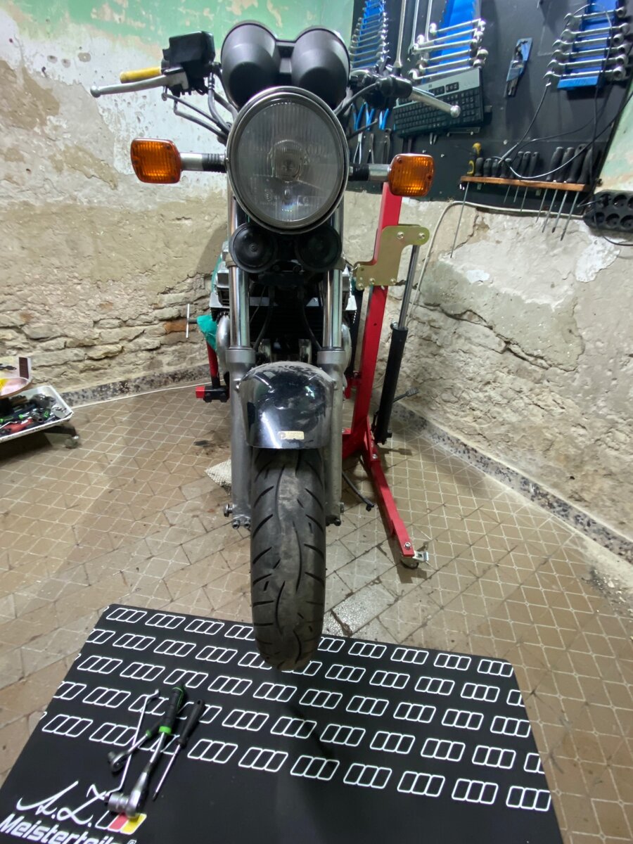

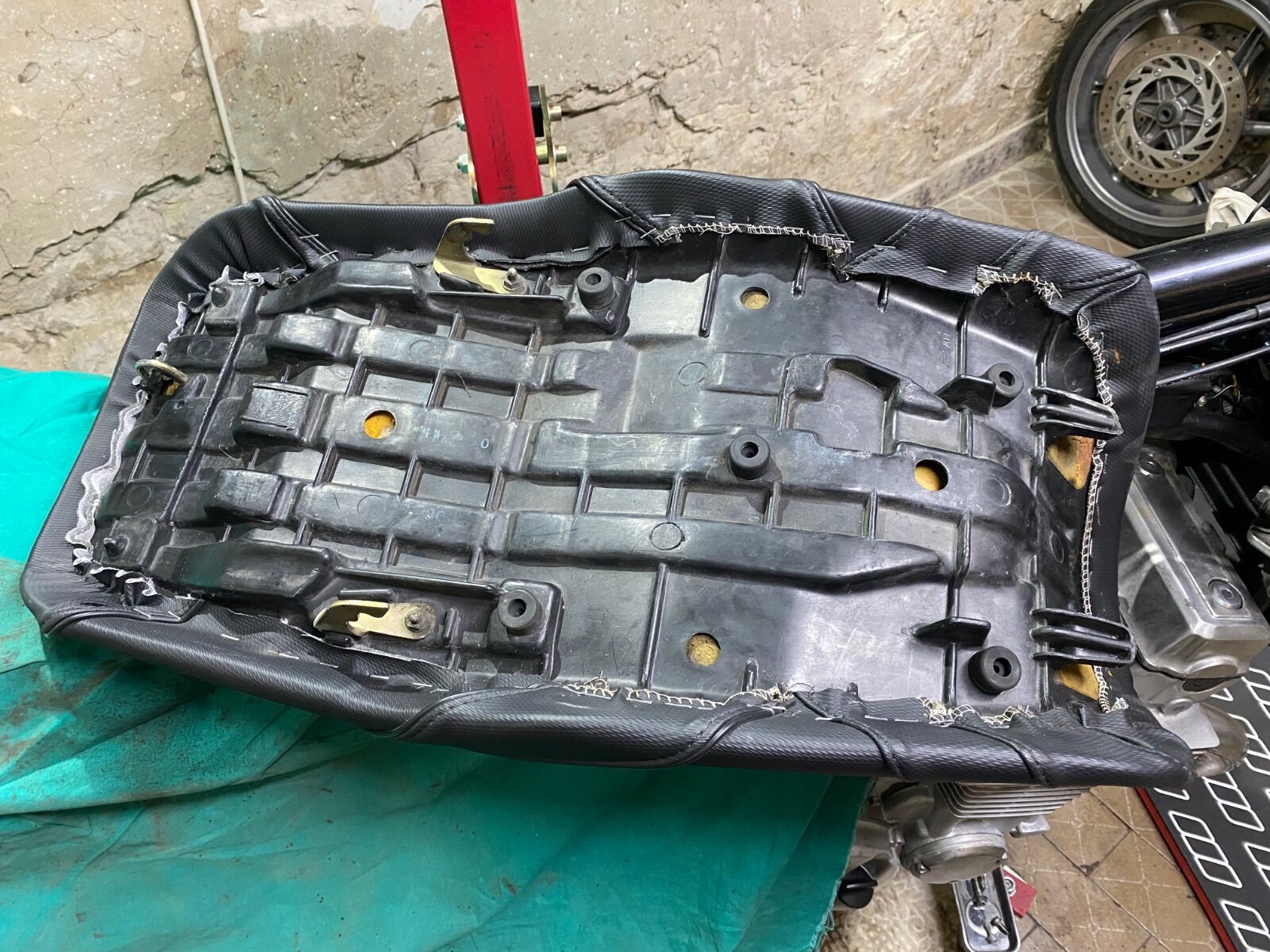

Ponyexpress 534 Napisano Novembar 30, 2025 Svrati ponekad, 179 postova Lokacija: Norsrb Motocikl: Tomoskaisar Prijavi odgovor kao problematičan Stiglo i sediste od Surde,odradio ga extra,razlika bas bas ocigledna,utegnuto ko pracka! 1 Citat Podeli ovaj odgovor sa prijateljima Link to post Share on other sites More sharing options...
vidakn 2357 Napisano Novembar 30, 2025 Drug član, 1725 postova Lokacija: Beograd Motocikl: Suzuki DL 1000 2014 Prijavi odgovor kao problematičan Krenuo si od spolja ka unutra sa sređivanjem...Ja bi krenuo obrnutim redosledom, prvo mašina pa onda periferije...Sent from my SM-A556B using Tapatalk 1 Citat Podeli ovaj odgovor sa prijateljima Link to post Share on other sites More sharing options...
Ponyexpress 534 Napisano Decembar 1, 2025 Svrati ponekad, 179 postova Lokacija: Norsrb Motocikl: Tomoskaisar Prijavi odgovor kao problematičan Pre 13 sati, vidakn je napisao: Krenuo si od spolja ka unutra sa sređivanjem... Ja bi krenuo obrnutim redosledom, prvo mašina pa onda periferije... Sent from my SM-A556B using Tapatalk Slazem se potpuno,al znas kako,delovi stizu bzvz,evo npr lamele vracene jos kad pre,dan danas jos nista,mogu zamislit da sam uzeo motor rasklopit,pa od tog nebi bilo nista decenijama 1 Citat Podeli ovaj odgovor sa prijateljima Link to post Share on other sites More sharing options...
Disko Nindža 11986 Napisano Decembar 1, 2025 Hronični Motociklopata, 7863 postova Lokacija: Severna Bačka Motocikl: Frezer 600 Plavi Grom Prijavi odgovor kao problematičan On 29. 11. 2025. at 14:00, Ponyexpress je napisao: Sto bi se naski reklo...kaaanta Ne mora u kantu, samo treba ljudski da se uradi, i neće se ništa videti. Nikad se ne zna, ipak su to stariji modeli, teže se dolazi do delova, pogotovo plastike, ja bi to ostavio negde u zapećku, bar dok imam dotični motor. 1 1 Citat Podeli ovaj odgovor sa prijateljima Link to post Share on other sites More sharing options...

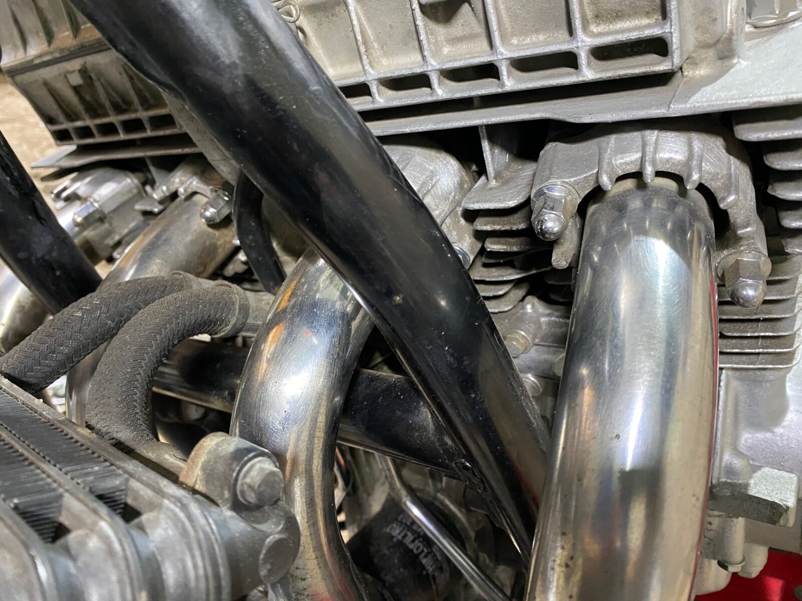

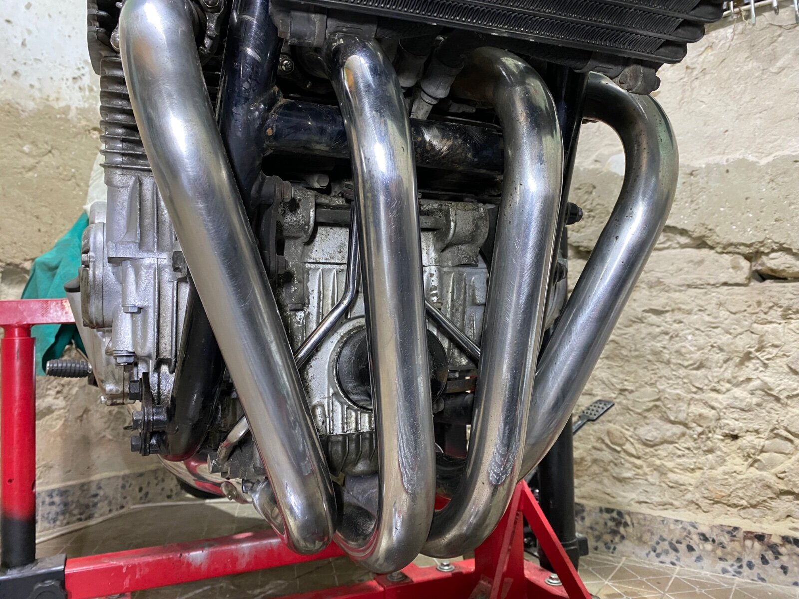

Ponyexpress 534 Napisano Decembar 2, 2025 Svrati ponekad, 179 postova Lokacija: Norsrb Motocikl: Tomoskaisar Prijavi odgovor kao problematičan Pa dobro nije nesto al nemoze se reci da nije malcice bolje,jos ostaje da probam ispolirati izduvne cevi 5 Citat Podeli ovaj odgovor sa prijateljima Link to post Share on other sites More sharing options...

Slammer 840 Napisano Decembar 3, 2025 Usamljeni kauboj daleko od doma svog, 495 postova Lokacija: Novi Sad - Leskovac Motocikl: Yamaha FZ1 Prijavi odgovor kao problematičan Za poliranje grana i svih metalnih delova svima preporucujem Autosol metal polish pastu. Odlicno se pokazala, dosta bolja od Purola. 3 Citat Podeli ovaj odgovor sa prijateljima Link to post Share on other sites More sharing options...
Ponyexpress 534 Napisano Decembar 4, 2025 Svrati ponekad, 179 postova Lokacija: Norsrb Motocikl: Tomoskaisar Prijavi odgovor kao problematičan Pre 13 sati, Slammer je napisao: Za poliranje grana i svih metalnih delova svima preporucujem Autosol metal polish pastu. Odlicno se pokazala, dosta bolja od Purola. Ova je neka K2 pasta,namenjena za alu felne kao,al cu probati ugrabiti ovu sto preporucujes pa da predjem jos jednom! Hvala ti za predlog 1 Citat Podeli ovaj odgovor sa prijateljima Link to post Share on other sites More sharing options...
