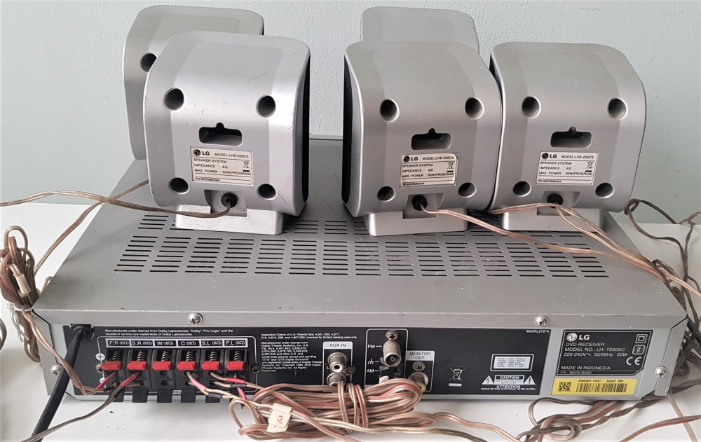

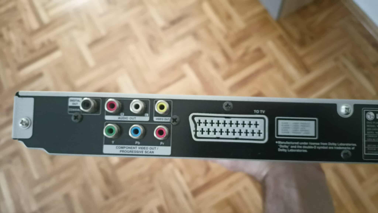

Motorcyclist 23526 Napisano Avgust 17, 2025 Integrisan, 7576 postova Lokacija: Vojvodina Motocikl: Kwikasfuki 600 Prijavi odgovor kao problematičan Pozdrav kolege, kupio bih jeftino ili primio na poklon ukoliko nekome stoji a ne koristi, LG ili neki drugi (kontam da moze) DVD plajer odnosno jedinicu sa daljincem koja je ispravna. Posedujem zvucnike ili jedinicu sam bacio. Supruga je nasla kod svojih jedan ali on nema RCA izlaze za zvucnike vec scart kabel za TV i jos neke izlaze koje ne znam kako bih povezao. Kontaktirao sam kolegu na forumu u medjuvremenu da mi kaze da li se to moze iskoristiti. Evo ovako je izgledao moj: Znaci ima ove cinceve/RCA za zvucnike, desno pise 50W. Ovaj sto mi je supruga donela: Takodje na njemu desno pise 8w. Ukoliko ima neki adapter i dalje ne znam kako bih povezao zvucnike koji su cinc, imaju gole zice sa ovim. Hocu da ih koristim na laptopu preko aux kabela. Ranije sam koristio dok nije crkla jedinica. Eto ako ima neko da mu stoji, ne treba i slicno neka se javi. Podeli ovaj odgovor sa prijateljima Link to post Share on other sites More sharing options...
nuk 753 Napisano Avgust 17, 2025 Zainteresovan, 715 postova Lokacija: NS Motocikl: Voge SR3, Aprilia Scarabeo 125, Voge DS625X Prijavi odgovor kao problematičan Tvoji zvučnici su pasivni što znači da LG ima ugrađeno pojačalo u sebi za razliku od ovog donjeg uređaja koji je koristio aktivne zvučnike i jedno sa drugim ne možeš da povežeš. Možeš da tražiš neko jeftinije 5.1 pojačalo kojem bi odgovarali zvučnici po specifikacijama osim ako baš dvd nije razlog 1 Podeli ovaj odgovor sa prijateljima Link to post Share on other sites More sharing options...
aca-pn 7337 Napisano Avgust 17, 2025 Enduraš, 6708 postova Lokacija: Paracin Motocikl: 450MT Prijavi odgovor kao problematičan 1 hour ago, Motorcyclist said: Takodje na njemu desno pise 8w. Ukoliko ima neki adapter i dalje ne znam kako bih povezao zvucnike koji su cinc, imaju gole zice sa ovim. Nikako, taj dvd nema pojačalo u sebi, na audio out se povezuje pojačalo sa dvd-om 1 Podeli ovaj odgovor sa prijateljima Link to post Share on other sites More sharing options...

Motorcyclist 23526 Napisano Avgust 17, 2025 Integrisan, 7576 postova Lokacija: Vojvodina Motocikl: Kwikasfuki 600 Prijavi odgovor kao problematičan 50 minutes ago, nuk said: Tvoji zvučnici su pasivni što znači da LG ima ugrađeno pojačalo u sebi za razliku od ovog donjeg uređaja koji je koristio aktivne zvučnike i jedno sa drugim ne možeš da povežeš. Možeš da tražiš neko jeftinije 5.1 pojačalo kojem bi odgovarali zvučnici po specifikacijama osim ako baš dvd nije razlog Hvala. Onda bi mi trebalo pojacalo. Ne bih koristio 5.1 vise 2.1 da imam. Podeli ovaj odgovor sa prijateljima Link to post Share on other sites More sharing options...
Motorcyclist 23526 Napisano Avgust 17, 2025 Integrisan, 7576 postova Lokacija: Vojvodina Motocikl: Kwikasfuki 600 Prijavi odgovor kao problematičan @aca-pn@nuk Mogu li ja uzeti bilo koje pojacalo, od linija i sl, bilo kog proizvodjaca da ima cinceve i staviti zvucnike koje imam? Bitno je samo da je na pojacalu oznaka 50w ili vise. Da li sam dobro shvatio? Podeli ovaj odgovor sa prijateljima Link to post Share on other sites More sharing options...
nuk 753 Napisano Avgust 17, 2025 Zainteresovan, 715 postova Lokacija: NS Motocikl: Voge SR3, Aprilia Scarabeo 125, Voge DS625X Prijavi odgovor kao problematičan Impedansa i snaga tj. koliko vati i oma imaju izlazi i zvučnici, slabije može, jače nosi rizik da odu izlazi na pojačalu. Druga stvar, tebi ne igra obična linija ili bilo šta sa dva klasična stereo izlaza jer ne možeš da povežeš 2.1 sistem, teoretski možeš ako se neke stvari poklope ali pitanje kako bi to zvučalo 1 Podeli ovaj odgovor sa prijateljima Link to post Share on other sites More sharing options...
aca-pn 7337 Napisano Avgust 17, 2025 Enduraš, 6708 postova Lokacija: Paracin Motocikl: 450MT Prijavi odgovor kao problematičan Ako misliš na ove zvučnike sa prve slike na Stereo pojačalo mozes da povežeš dva zvučnika, al to ce da se čuje kao tranzistor bez basa. Ili kupi neki dvd player sa pojačalom kao što si imao ili baci to sve i kupi neke zvučnike i pojačalo ako hoćeš da se pristojno čuje. 2 Podeli ovaj odgovor sa prijateljima Link to post Share on other sites More sharing options...
