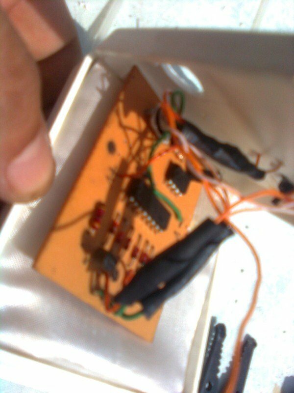

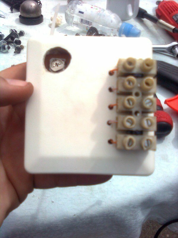

N.F.S. 25017 Napisano Jul 3 Integrisan, 10354 postova Lokacija: Kragujevac Motocikl: ---Honda--- Prijavi odgovor kao problematičan Ovako je to bilo na mojoj cbr1000 pre 20 godina (i tada sam u ilegali bio covece ), nije bilo blicera/kontrolera za 3 evrica, pravio sam, stampica u kutiji od narukvice, izbusio gde je trimer da brzinu stelujem. Izvinjavam se pokretacu teme ali na neki nacin smo u toku P.S. Kvalitet snimka proporcionalan godini nastanka 3 Citat Podeli ovaj odgovor sa prijateljima Link to post Share on other sites More sharing options...
