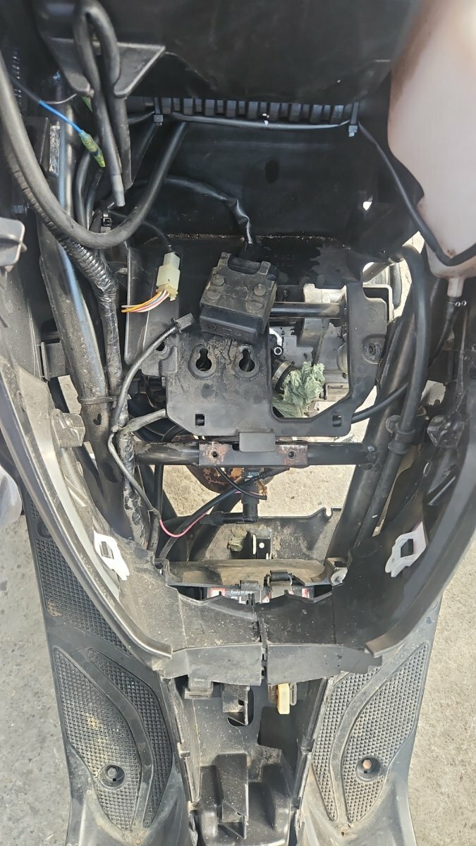

lazarbeli2 1 Napisano Jul 2, 2025 U prolazu, 5 postova Prijavi odgovor kao problematičan Pozdrav Skoro sam kupio Yamahu aerox 2014. Odradio odma nov klip, masinska obrada svega sto treba, nova radilica Original yamahina, novi lageri,svecica,filter ...nove rolnice... Nova pumpa za vodu... Karburator sredjen...oprqn ultrazvucno itd .Jedino prenos nije diran za sada kaze majstor da je dobar za sada. Kada sam je uzeo a i sada posle svega toga sto je radjeno ima isti problem. Ide extra i samo odjednom izgubi snagu bar 50%, a nekad i 100% bukvalno ni da mrdne. Nekad ugasim-upalim i vrati snagu a nekad nece ni tada. Ima li neko neku ideju sta može biti problem??? Nisam preso jos ni 40tak km. Majstor rece da prvi rezervoar napravim mesavinu 4.5l benzina na 100ml 100% sintetika, a posle 5l na 100ml. Tek sam sinoc napravio i sipao prvi rezervoar pa nisam stigao da probam. E sad da li je to možda bio problem jer ne znam kakvo je pre toga gorivo bilo a i znam da je bila mesavina u njemu sa polusintetiku.... Svakako ce ponovo kod majstora ako to ne uspe ali me zanima vasa iskustva Citat Podeli ovaj odgovor sa prijateljima Link to post Share on other sites More sharing options...

lazarbeli2 1 Napisano Jul 2, 2025 U prolazu, 5 postova Prijavi odgovor kao problematičan Uglavnom je sve od toga odradjeno... Svecica i kapica novo. Sve je komplet bilo rastureno,zamenjeno i sklopljeno i opet isti problem. CKP jedino to ne znam sta je i kako izgleda... Ispod plastike sedišta znam da je nesto radio oko nekog cetvrtastog dela tj neka elektronika sta je vec. Citat Podeli ovaj odgovor sa prijateljima Link to post Share on other sites More sharing options...
