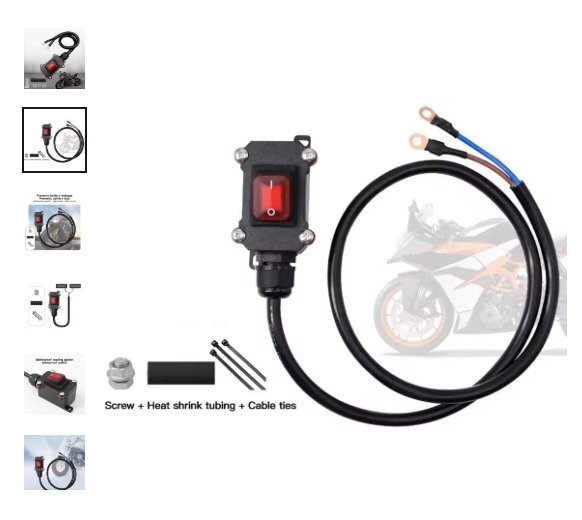

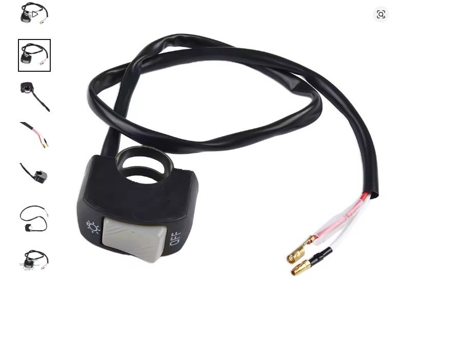

sasarados 8 Napisano Februar 21 U prolazu, 19 postova Prijavi odgovor kao problematičan Evo nekih prekidača koji bi mogli da se montiraju, možda nekom bude korisno. Citat Podeli ovaj odgovor sa prijateljima Link to post Share on other sites More sharing options...
