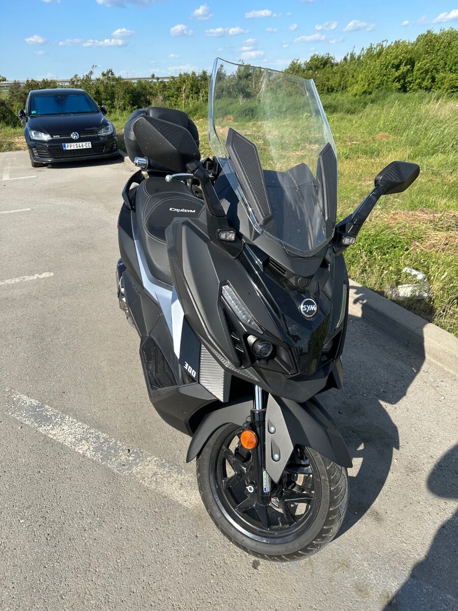

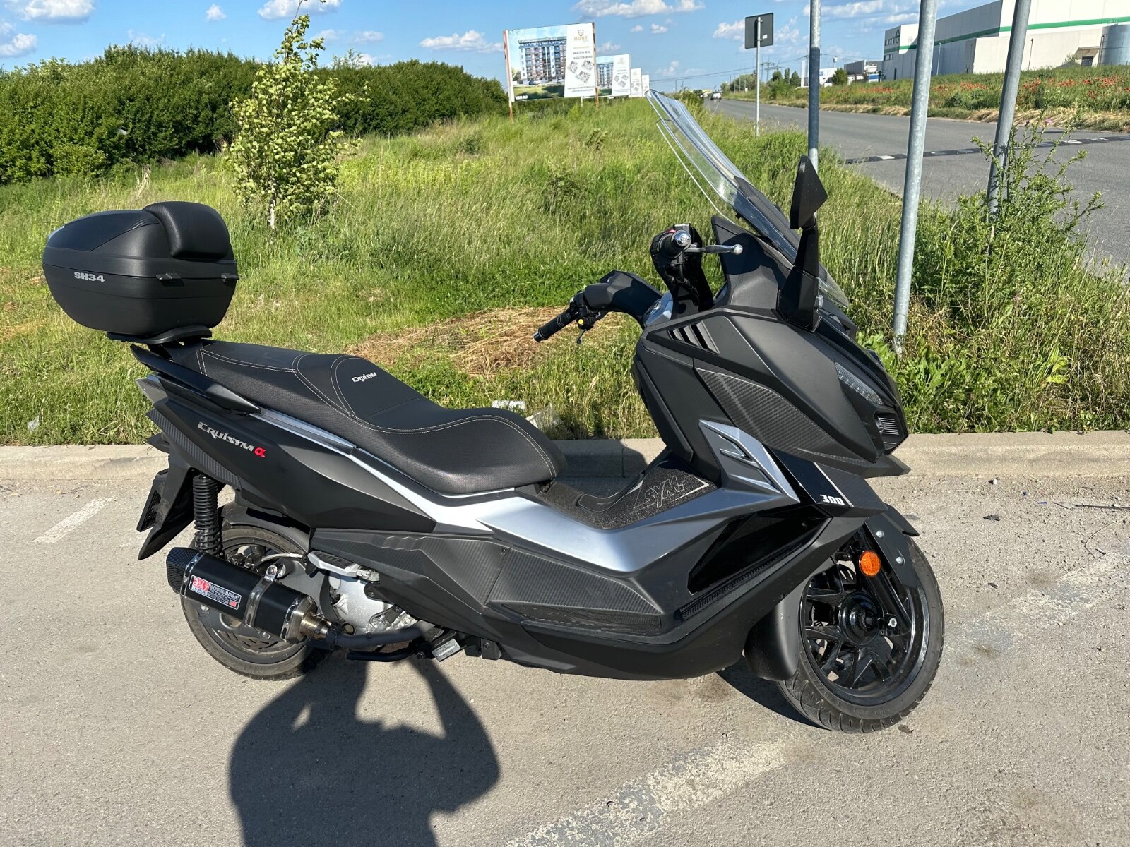

dule2812 1874 Napisano Maj 29, 2025 Zainteresovan, 294 postova Lokacija: Beograd Motocikl: Zontes 350 E Prijavi odgovor kao problematičan Као што наслов каже, ипак сам се вратио на скутер, из више разлога. Првенствено због здравствених проблема и положајем седења у односу на Sym NHT 300 који сам поседовао. Била ми је жеља да имам брзинца и то сам и остварио, а можда се некада и вратим, никад се не зна. Е сад, скутерче је мало јаче у односу на NHT за целих 1.6 коњић (без возача наравно ) Купљен нов у еуросумару 2023 године, а година производње је 2022. Прешао је нешто преко 9000км, урађена су два сервиса, али је само први уписан у сервисну књигу и само за први имам рачун, тако да ћу морати отићи један дан да видим шта се дешава. Али ћу прво да купим уље и заменим сам јер је и ово исто црно као што је било и на NHT а отприлике у исто време су и мењана па ми то нешто сумЉиво али ајде да не мрачим одмах Генерално је у одличном стању, има по неку огреботиницу, лепо иде, лепо се вози- буквално што се каже као бицикла. Хонду коју сам имао од 125 кубика ми је била некако тежа од овога, не знам како да се одразим тачно али ко га вози, зна о чему причам. Лед фарови су бруука, дуга уопште нису потребна. Е сад, претходни власник му је ставио јошимуру-не знам дал је копија или оригинал (ја у суштини никад то нисам волео нити бих стављао те ауспухе на скутере), АЛИ сад ми се јако свиђа овај звук па сад сам на јаком вагању да ли да је скинем и вратим фабрички ауспух или оставим овако и пустим да ме куну комшије Имам пар сличица чисто реда ради да испоштујем а праве ћемо направити неки други дан Качим и једну слику коју ми је направио омладинац са посла кад сам рекао да ћу да узмем скутер 3 1 Citat Podeli ovaj odgovor sa prijateljima Link to post Share on other sites More sharing options...

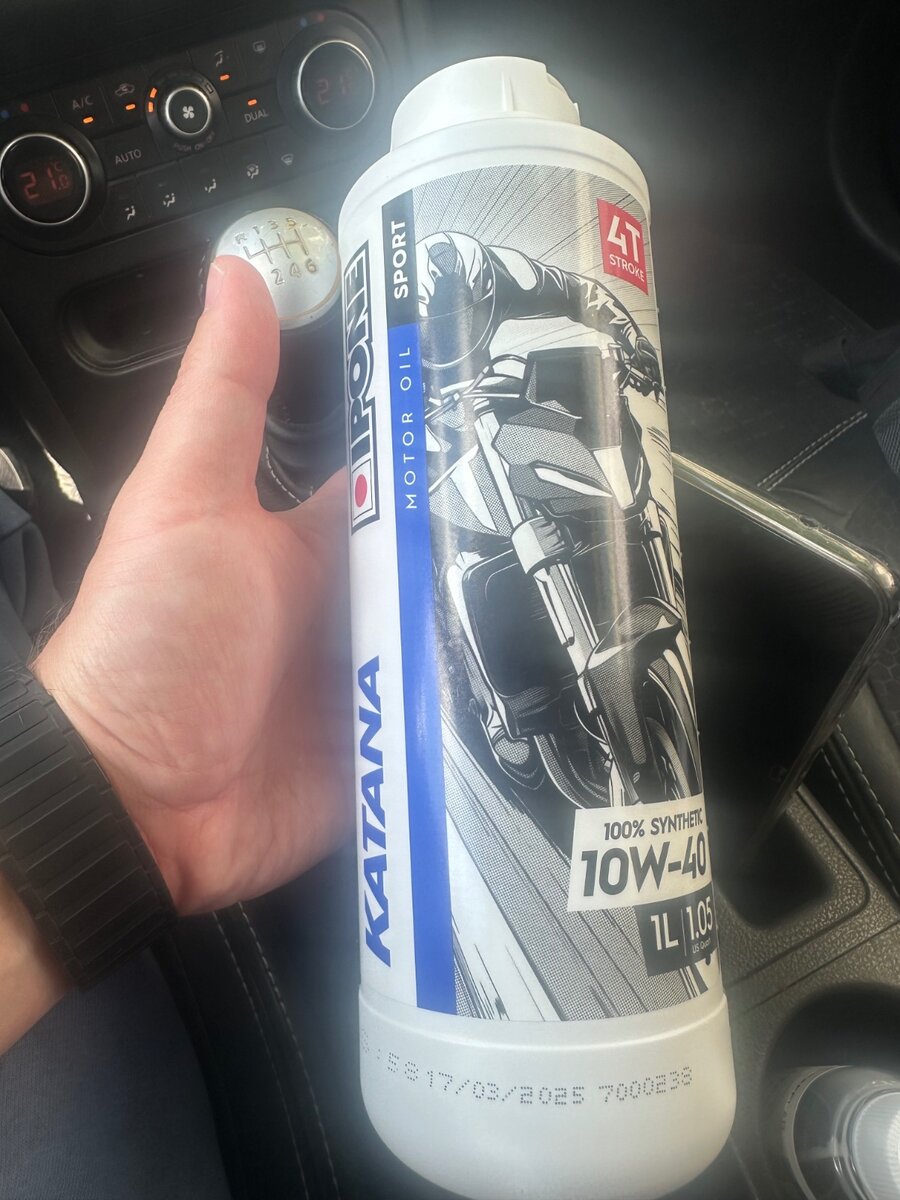

dule2812 1874 Napisano Maj 31, 2025 (promenjeno) Zainteresovan, 294 postova Lokacija: Beograd Motocikl: Zontes 350 E Prijavi odgovor kao problematičan Хвала другари, узео сам ипон фул повер катана 10/40 синтетику. То пише на рачуну а и њима у програму избацује то. мало сам у збуну ал ајде ваљда је то то Promenio Maj 31, 2025 član dule2812 3 Citat Podeli ovaj odgovor sa prijateljima Link to post Share on other sites More sharing options...
boza_kg 6929 Napisano Maj 31, 2025 Ne silazi, 5020 postova Lokacija: Kragujevac Motocikl: Kymco Agility+ 300 Prijavi odgovor kao problematičan Ma sve OK. Po specifikaciji, to ulje uveliko prevazilazi standarde koje SYM zahteva, ali svakako odgovara i nije greška. Bitno je samo da nije neki fejk, a Ipone kod nas ima dobrog uvoznika sa širokom mrežom prodaje. 2 1 Citat Podeli ovaj odgovor sa prijateljima Link to post Share on other sites More sharing options...

cezarpa 12651 Napisano Maj 31, 2025 Ne silazi, 2983 postova Lokacija: pvo Motocikl: Connect gy6 125 Prijavi odgovor kao problematičan To je JASO MA2? Citat Podeli ovaj odgovor sa prijateljima Link to post Share on other sites More sharing options...
boza_kg 6929 Napisano Maj 31, 2025 Ne silazi, 5020 postova Lokacija: Kragujevac Motocikl: Kymco Agility+ 300 Prijavi odgovor kao problematičan Jeste. Zilion puta je već pisano, al što da ne još jedanput. Skuterima sa klasičnim suvim kvačilom je dovoljan JASO MB standard ulja. Ali su kompatibilni i sa JASO MA/MA2, koji su inače namenjeni za motore sa mokrim kvačilom. Citat Podeli ovaj odgovor sa prijateljima Link to post Share on other sites More sharing options...

dule2812 1874 Napisano Jun 1, 2025 Zainteresovan, 294 postova Lokacija: Beograd Motocikl: Zontes 350 E Prijavi odgovor kao problematičan Хвала другари на саветима. Јуче замењено уље (јел могуће да нема ни филтер, ни мрежицу ни магнет?), и враћен фабрички ауспух, али наравно да мора да има и неки зајеб. Унутар лонца на делу где се повезује са скутером видим да фали азбест, и прди онако ружно јер не може скроз да се стегне шелна Успео сам да скинем са овог другог издува али опет није то то, и нисам задовољан. Где бих могао то да набавим, или да ли постоји нека друга солуција? Citat Podeli ovaj odgovor sa prijateljima Link to post Share on other sites More sharing options...

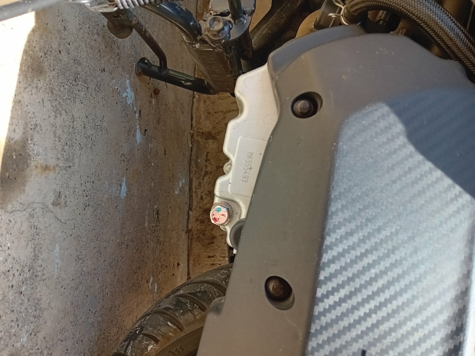

boza_kg 6929 Napisano Jun 1, 2025 Ne silazi, 5020 postova Lokacija: Kragujevac Motocikl: Kymco Agility+ 300 Prijavi odgovor kao problematičan Mora da ima oprugu i filter mrežicu iznad čepa kartera. Da nisi samo ispustio ulje na onom jednom šrafu za ispust? Doduše, desi se da vrhunski "serviseri" zagube delove i ne vrate sve kako treba. Što se auspuha tiče, ne bih znao. Prezirem te koji se dernjaju bezveze. Ja biK vratio fabrički, i prs u uvo. Citat Podeli ovaj odgovor sa prijateljima Link to post Share on other sites More sharing options...

boza_kg 6929 Napisano Jun 1, 2025 (promenjeno) Ne silazi, 5020 postova Lokacija: Kragujevac Motocikl: Kymco Agility+ 300 Prijavi odgovor kao problematičan Pa kad ne čitaš uputstva Imaš mali šraf za ispuštanje ulja. To prvo odvrneš da iscuri što više, da ti ne fljusne ulje kad skidaš ovaj veliki čep sa slike. Iznad njega je mrežica, vidi sa na slici što sam stavio gore. Promenio Jun 1, 2025 član boza_kg Citat Podeli ovaj odgovor sa prijateljima Link to post Share on other sites More sharing options...

boza_kg 6929 Napisano Jun 1, 2025 Ne silazi, 5020 postova Lokacija: Kragujevac Motocikl: Kymco Agility+ 300 Prijavi odgovor kao problematičan Pa veliki čep ti je kao filter ulja na nekim drugim skuterima. I na njima moraš da prvo ispustiš ulje, pa da njega odviješ, tj skineš filter. Logično je, ako bolje razmisliš. 1 Citat Podeli ovaj odgovor sa prijateljima Link to post Share on other sites More sharing options...

boza_kg 6929 Napisano Jun 1, 2025 Ne silazi, 5020 postova Lokacija: Kragujevac Motocikl: Kymco Agility+ 300 Prijavi odgovor kao problematičan Može i bez malog. Ako ti odgovara da budeš okupan vrućim uljem, samo napred. 1 Citat Podeli ovaj odgovor sa prijateljima Link to post Share on other sites More sharing options...

boza_kg 6929 Napisano Jun 1, 2025 Ne silazi, 5020 postova Lokacija: Kragujevac Motocikl: Kymco Agility+ 300 Prijavi odgovor kao problematičan Ama zato što je veliki fi. Ako bi veliki samo odvio, litar ili više vrelog ulja bi naglo fljusnulo. Em sto bi sve umazalo, em sto postoji dobar rizik da se ispečeš. Ne znam šta je tu nejasno? Citat Podeli ovaj odgovor sa prijateljima Link to post Share on other sites More sharing options...
