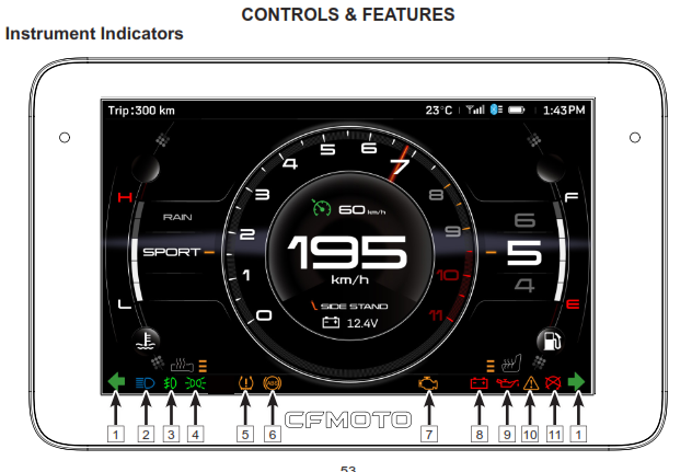

VOKS081 74 Napisano Septembar 30, 2025 Svrati ponekad, 100 postova Lokacija: Podgorica Motocikl: Honda CB500X - CFMOTO 800MT - ET4 125 Prijavi odgovor kao problematičan Na Touring-u nemam problema, ali ima problem sa automatskim svijetlima... više ih nemam nego imam... odjednom mi se u meniju pojavi ta opcija, drugi put je nemam.. sprdnja 1 Citat Podeli ovaj odgovor sa prijateljima Link to post Share on other sites More sharing options...
b00zda 13 Napisano Septembar 30, 2025 U prolazu, 7 postova Lokacija: Novi Sad Motocikl: CFMOTO 800MT Explore Prijavi odgovor kao problematičan Na Touring-u nemam problema, ali ima problem sa automatskim svijetlima... više ih nemam nego imam... odjednom mi se u meniju pojavi ta opcija, drugi put je nemam.. sprdnjaЈа нисам ни знао да има адаптивна светла Sent from my iPhone using Tapatalk Citat Podeli ovaj odgovor sa prijateljima Link to post Share on other sites More sharing options...
VOKS081 74 Napisano Septembar 30, 2025 Svrati ponekad, 100 postova Lokacija: Podgorica Motocikl: Honda CB500X - CFMOTO 800MT - ET4 125 Prijavi odgovor kao problematičan E ova funkcija mi se gubi iz menija i pojavljuje, više je nemam nego sto imam... ima li neko slicnih problema? 1 Citat Podeli ovaj odgovor sa prijateljima Link to post Share on other sites More sharing options...
Sharky - Alex 8081 Napisano Octobar 1, 2025 Drug član, 2287 postova Lokacija: Beograd-Borča Motocikl: CFmoto 800MT Prijavi odgovor kao problematičan Ja to kod mene nikada nisam video, za koje trziste je tvoj motor Citat Podeli ovaj odgovor sa prijateljima Link to post Share on other sites More sharing options...
VOKS081 74 Napisano Octobar 1, 2025 Svrati ponekad, 100 postova Lokacija: Podgorica Motocikl: Honda CB500X - CFMOTO 800MT - ET4 125 Prijavi odgovor kao problematičan pre 15 minuta, Sharky - Alex je napisao: Ja to kod mene nikada nisam video, za koje trziste je tvoj motor Ne znam stvarno, ali je 100 posto isti, jer ide preko Gevare za CG.. Na mom se ponekad pojavi ikonica ovdje izmedju 4-5 mala zelena sa "A" u sredini i tada mi se pojavi i onaj AUTO light u meni-ju... i nestane brzo... Citat Podeli ovaj odgovor sa prijateljima Link to post Share on other sites More sharing options...

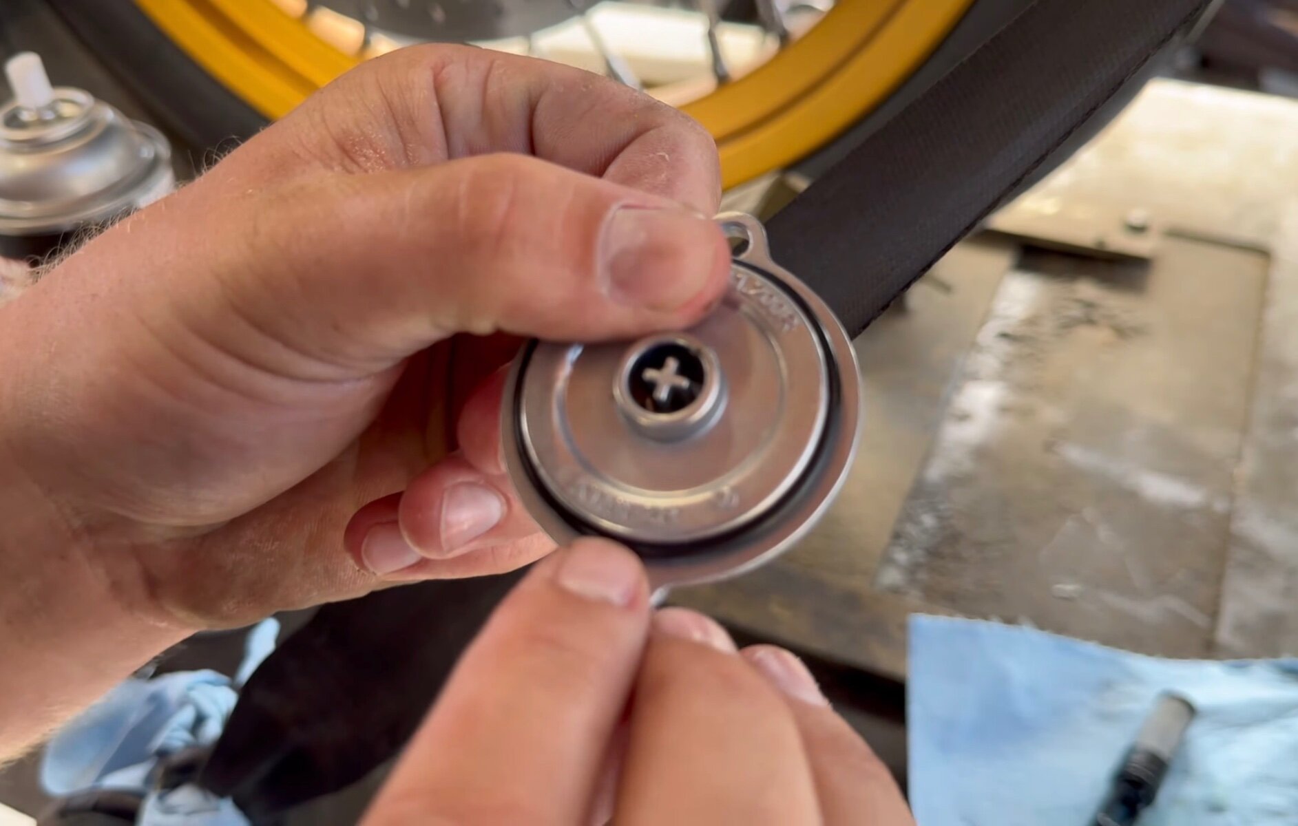

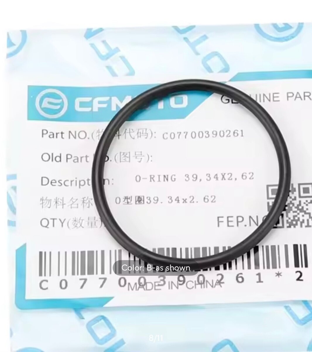

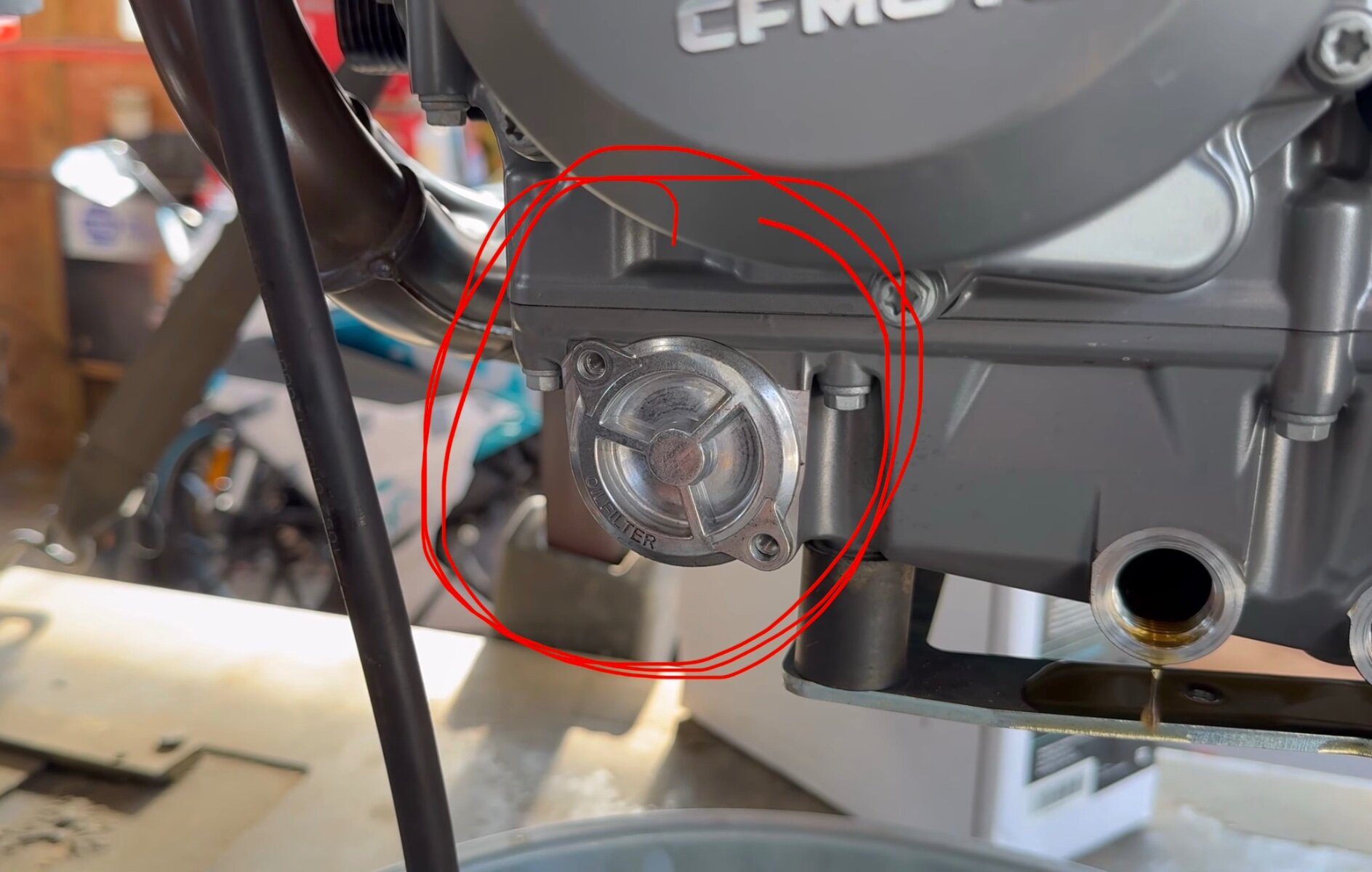

Sharky - Alex 8081 Napisano Octobar 13, 2025 (promenjeno) Drug član, 2287 postova Lokacija: Beograd-Borča Motocikl: CFmoto 800MT Prijavi odgovor kao problematičan Do sada sam hvalio ali ajde sada malo i da kritikujem. Pre dve nedelje sam bio na redovnom servisu u Guevari u Vrcinu. Treci po redu i na skoro 14000km. Standardno zamenjeno ulje i filteri. Motor mi prljav ali juce primetim masno u skidplejtu tj donjoj zastiti motora. Pomislio sam prvo da je od lanca. Procackam malo i vidim sveze zuto ulje na prstu. Skinem zastitu i primetim da curi ulje iz poklopca filtera za ulje. Ocistim sve, probam da dotegnem srafove ali ne ide, vec su stegnuti ne ide da silim puci ce. Ostavim tako motor koji je inace hladan i nije vozen zadnjih par dana, vratim se posle nekih 2-3 sata da pogledam, skupilo se opet 2-3 kapljice ulja. Pogledam malo po youtube-u , nema niko taj problem ali nema sta drugo da bude osim O-ring gumica koja je na poklopcu. Ima na aliju original i gumica i poklopac ali ko ce da ceka, bar sam nasao dimenziju Kupim gumicu lokalno (39,34x2,62 mm) i aj kod drugara u garazu da operisemo. Pripremili serpu ispod, steta novo ulje. Skinuli poklopac i gumicu sa njega a ona dosta tvrdja od nove i pod prstima se oseti da je malo tanja od nove. Vratli sve sa novim o-ringom, provozao, sacekao, ne curi nista Da li u servisu nisu menjali gumicu nikada pa je toplo-hladno, ulje i sve ostalo ucinilo svoje ili su stavili neku neodgovarajucu to vec ne znam ali sam opasno alergican kad mi iz bilo kog vozila curi neka tecnost a pogotovu relativno novog vozila Promenio Octobar 13, 2025 član Sharky - Alex 3 3 Citat Podeli ovaj odgovor sa prijateljima Link to post Share on other sites More sharing options...
Rider000 2451 Napisano Octobar 13, 2025 Drug član, 1669 postova Lokacija: Zapadna Bačka Motocikl: EX Honda CB500X '23---------------------------------------EX Honda Africa Twin '17------------------------------------------V Strom 650XT '24------------------------- Prijavi odgovor kao problematičan Ma nije to nista strasno, jeste smor je sto je to novo vozilo, u garanciji a ti moras sam da šarafaš, ispustas novo ulje... Ali ti "veliki" ovlasceni servisi odavno ne mare da urade servise kako treba, vec samo da se otaljiga i sto vise love uzme. Slicna je prica za bilo koji brend. Nije to samo za CF... 1 1 Citat Podeli ovaj odgovor sa prijateljima Link to post Share on other sites More sharing options...
Sharky - Alex 8081 Napisano Octobar 13, 2025 Drug član, 2287 postova Lokacija: Beograd-Borča Motocikl: CFmoto 800MT Prijavi odgovor kao problematičan Slazem se @Rider000, ali… Skines poklopac, zamenis gumicu od 30 dinara…. E u tome se razlikuju majstori od dundjera. Inace svi ovlasceni servisi i garancija su prokletsvo koje prati nova vozila. 1 1 Citat Podeli ovaj odgovor sa prijateljima Link to post Share on other sites More sharing options...
VOKS081 74 Napisano Octobar 14, 2025 Svrati ponekad, 100 postova Lokacija: Podgorica Motocikl: Honda CB500X - CFMOTO 800MT - ET4 125 Prijavi odgovor kao problematičan Najverovatnije uz ovakav tip filtera dodje i gumica, ali ih mrzi da je mijenjaju Citat Podeli ovaj odgovor sa prijateljima Link to post Share on other sites More sharing options...
Marko86nf 56 Napisano Octobar 14, 2025 U prolazu, 77 postova Lokacija: Beograd Motocikl: CFmoto 800MT Explore Prijavi odgovor kao problematičan pre 16 minuta, VOKS081 je napisao: Najverovatnije uz ovakav tip filtera dodje i gumica, ali ih mrzi da je mijenjaju Ne dolazi gumica uz filter... 1 Citat Podeli ovaj odgovor sa prijateljima Link to post Share on other sites More sharing options...
VOKS081 74 Napisano Octobar 14, 2025 Svrati ponekad, 100 postova Lokacija: Podgorica Motocikl: Honda CB500X - CFMOTO 800MT - ET4 125 Prijavi odgovor kao problematičan Moguće, ali to mi je baš čudno... rekoh kao za VW motore, uz svaki filter dodju u gumice Citat Podeli ovaj odgovor sa prijateljima Link to post Share on other sites More sharing options...
Marko86nf 56 Napisano Octobar 14, 2025 U prolazu, 77 postova Lokacija: Beograd Motocikl: CFmoto 800MT Explore Prijavi odgovor kao problematičan pre 16 minuta, VOKS081 je napisao: Moguće, ali to mi je baš čudno... rekoh kao za VW motore, uz svaki filter dodju u gumice Nije to samonuz vw npr uz bmw ti dolazi gumica i bakarna podloška za šeaf kartera. Ja sam vec uradio mali servi na 6000(sam sam uradio) i kupljeninfilter iz cf nije imao gumicu. Gledao sam i HF filtere, isto ne dolazi gumica... 1 Citat Podeli ovaj odgovor sa prijateljima Link to post Share on other sites More sharing options...
živke 9057 Napisano Octobar 14, 2025 Drug član, 3106 postova Lokacija: Niš; youtube.com/@adv_zivke Motocikl: CF Motor 450MT; ex: Yamaha XT660Z Tenere Prijavi odgovor kao problematičan 9 hours ago, Sharky - Alex said: Pripremili serpu ispod, steta novo ulje. Kod ovakvih manjih intervencija spustiš motor na bok (pripremiš sve, lagano da se nešto ne ošteti) i nema da se smaraš sa ispuštanjem ulja. Skidali smo cele dekle tako. 3 1 1 Citat Podeli ovaj odgovor sa prijateljima Link to post Share on other sites More sharing options...
mali_zmaj 1759 Napisano Octobar 15, 2025 prisutan, 1318 postova Lokacija: Banja Luka Motocikl: keeway cruiser 250,KLE 500,BMW K75, ZEPHYR 750,CBF 1000 BENELLI TRK 702 Prijavi odgovor kao problematičan Meni na Hondi onomad pri zamjeni ulja nisu bakarnu podlošku barem zagrijali, a o zamjeni da ne govorim, parkirao motor, ujutro lokvica ulja, zovem ih rekoh jbg, i podloška od euro!! Dovezi kažu.. Pa nisam ja dokon da mogu stalno cimati tamo vamo. Glupost obična, ali ja se distanciram odmah. 1 Citat Podeli ovaj odgovor sa prijateljima Link to post Share on other sites More sharing options...
VOKS081 74 Napisano Octobar 15, 2025 Svrati ponekad, 100 postova Lokacija: Podgorica Motocikl: Honda CB500X - CFMOTO 800MT - ET4 125 Prijavi odgovor kao problematičan On 14. 10. 2025. at 8:36, živke je napisao: Kod ovakvih manjih intervencija spustiš motor na bok (pripremiš sve, lagano da se nešto ne ošteti) i nema da se smaraš sa ispuštanjem ulja. Skidali smo cele dekle tako. Iskusno! Citat Podeli ovaj odgovor sa prijateljima Link to post Share on other sites More sharing options...
