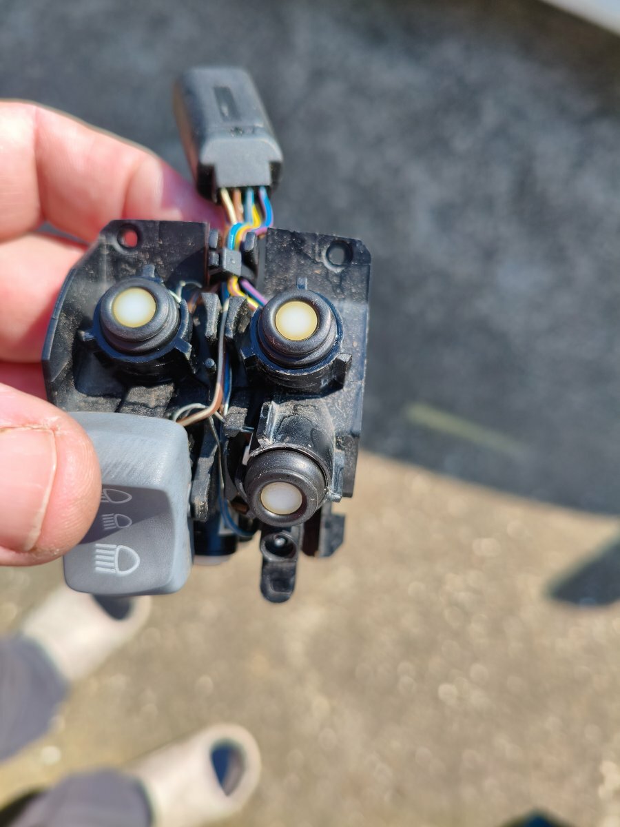

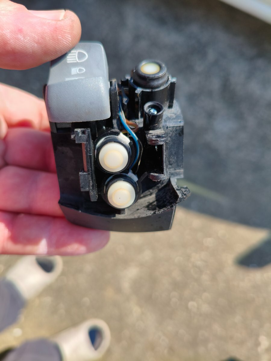

jasminko VIR 1767 Napisano Maj 1, 2025 I N S T R U K T O R, 1256 postova Lokacija: Beograd i okolina Motocikl: CBF 600N, penzionerski Prijavi odgovor kao problematičan Problem REŠEN ! Čuo sam se sa Nikolom pre neki dan i on mi reče da može da ga radi posle praznika ali da je siguran da je problem u prekidačima. Ako je tako, prvi slobodan dan mi je bio danas, rasturim ručku, pretresem i naprskam svaki prekidač i ništa. Primetim, pri pritiskanju tastera za sirenu, da mi se on malo čudnije ponaša od ostalih, to jest da ima manji hod. Krenem istovremeno da ga prskam čistačem kontakta i da pritiskam prstom i oseti se onaj tihi "klik" kao i kod ostalih. Povežem sa ručicom i sve radi. Dakle, verovatno je kolega na tehničkom imao jači doručak pa i malo jači pritisak na taster i da je taster ostao zaglavljen. Eto, mnogo vike ni oko čega, hvala bogu, Ovaj GORNJI taster sa druge (donje) slike je bio kriv za sve. 7 1 Citat Podeli ovaj odgovor sa prijateljima Link to post Share on other sites More sharing options...
maza1 2045 Napisano Maj 1, 2025 Drug član, 733 postova Lokacija: Stara Pazova Motocikl: Honda VFR1200XD, Tomos A3 SL, Sherco SEF-300 Prijavi odgovor kao problematičan Ukoliko ti nakon tog kontakt spreja ostaje sve suvo, posno, trebalo bi naneti podmazivač kontakata. Ukoliko osećaš masnjikavo blago, onda je ok samo jedan sprej. 1 Citat Podeli ovaj odgovor sa prijateljima Link to post Share on other sites More sharing options...
GixxerK6 931 Napisano Maj 2, 2025 (promenjeno) Drug član, 1509 postova Lokacija: Beograd Motocikl: BMW S1000R, APRILIA RSV4 E5 Prijavi odgovor kao problematičan Ovo sa žicama je mnogo pouzdanije od flat kabla kako je na drugim modelima koji imaju veći broj komandi na klasteru. To neće da pukne nikad ali ono što može da se desi je da zaglavi neki taster koji ima svoj radni vek u smislu koliko hiljada pritisaka. Ovo što se tebi desilo je upravo to, probaj da simuliras kvar tako što držis napet jedan taster a stisni drugi, videćeš da ZFE neće ništa da uradi. Nije to niko jako stisnuo jer ne može plastičan trn koji stiska taster da izadje više nego što može nego taster pokazuje znake da može da ostane zaglavljen. Vozi, sad makar znaš da nemaš glupi flat već žice kao mnogo bolje rešenje a da može da glavi taster bilo koji, pod prstom ogromna razlika u tvrdoci i hodu u odnosu na ispravan taster. Znaš šta je meni prvo crklo, pa levi migavac i reset migavca što je logično ako gledaš broj pritisaka. Onda sam morao da radim hara kiri metodu I da stvar rešim, nema taj taster osim da nađeš drugi polovan klaster pa skineš ispravne tastere, taster mora da bude mini size, odredjena snaga pritiska radi tvog osećaja I naravno hod. Ali sam napravio, sada su ta dva tastera bolja od drugih. Ovo sve što napisah je opšte poznata stvar, jedina razlika je to što nisam kupio klaster za GS 800 za 300€, već stvar oživeo na svoj način. Postaviću slike dole Promenio Maj 2, 2025 član GixxerK6 1 1 Citat Podeli ovaj odgovor sa prijateljima Link to post Share on other sites More sharing options...
GixxerK6 931 Napisano Maj 2, 2025 (promenjeno) Drug član, 1509 postova Lokacija: Beograd Motocikl: BMW S1000R, APRILIA RSV4 E5 Prijavi odgovor kao problematičan Inace OEM taster je zajeban mehanicki sklop kada rikne za popraviti (ima neke klackalice unutra a sve je mikro), WD naravno nikako ne pomaze jer uostalom taster je zatvoren da ne ulazi voda. Ovo dole je budzevina levog migavca i srednjeg reset, bolje rade od drugih OEM. I da, pored karakteristika tastera koje sam naveo bitna je i visina tastera u mm, svi zazori moraju biti perfektni. Bilo igranke ali sada je sve kao pesma. Popravka se radi pod lupama i magnifajerima, ovo je sve jako mikro. Eto mozda nekome koristi ako nece da prsne 300+ EUR zavisno od klastera. Promenio Maj 2, 2025 član GixxerK6 4 Citat Podeli ovaj odgovor sa prijateljima Link to post Share on other sites More sharing options...
