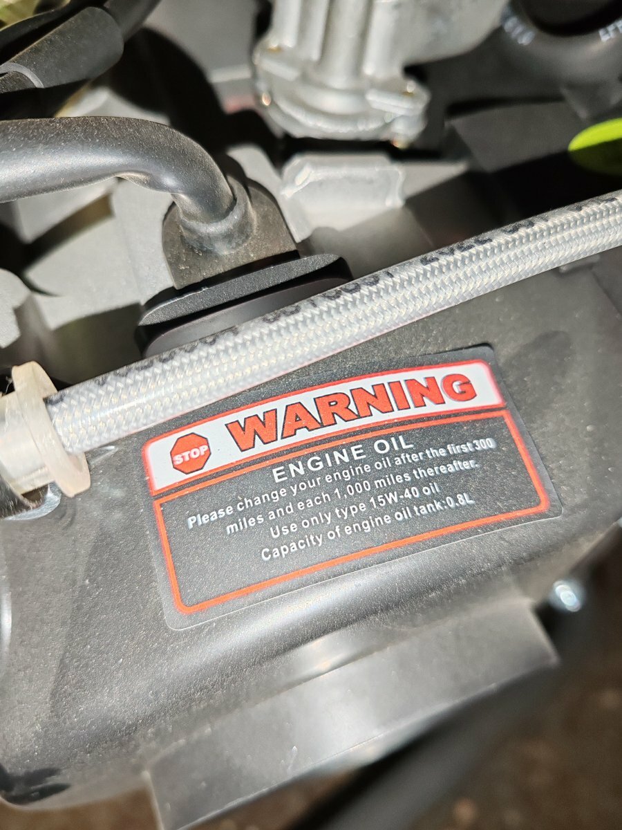

Stefan Petrovic 1988 11 Napisano Jun 14, 2025 U prolazu, 37 postova Lokacija: Nis Motocikl: Yamaha Super Tenere XTZ 750 Prijavi odgovor kao problematičan A sto na nalepnici pise drugacije ? Citat Podeli ovaj odgovor sa prijateljima Link to post Share on other sites More sharing options...
Milanessi 2 Napisano Jun 14, 2025 U prolazu, 9 postova Motocikl: Peda R9 Prijavi odgovor kao problematičan pre 3 minuta, Stefan Petrovic 1988 je napisao: A sto na nalepnici pise drugacije ? Ne znam, nisam se jos sam bavio oko toga, ali ako se dobro secam rekli su mi da to koriste. Mogu ti se raspitati danas nakon 12h kod njih ako ti nije zurba? Citat Podeli ovaj odgovor sa prijateljima Link to post Share on other sites More sharing options...
cezarpa 12617 Napisano Jun 14, 2025 Ne silazi, 2967 postova Lokacija: pvo Motocikl: Connect gy6 125 Prijavi odgovor kao problematičan Jeste li sigurni za vadusaru i tu klasu zazora u motoru da ide 5w-40? Citat Podeli ovaj odgovor sa prijateljima Link to post Share on other sites More sharing options...
Stefan Petrovic 1988 11 Napisano Jun 14, 2025 U prolazu, 37 postova Lokacija: Nis Motocikl: Yamaha Super Tenere XTZ 750 Prijavi odgovor kao problematičan Aj vidi molim te .... Jer necu kod lopova da idem da mi naplate 4500 din servis zbog garancije jer mu vec izlazi garancija Citat Podeli ovaj odgovor sa prijateljima Link to post Share on other sites More sharing options...
Milanessi 2 Napisano Jun 14, 2025 U prolazu, 9 postova Motocikl: Peda R9 Prijavi odgovor kao problematičan Pre sat vremena, cezarpa je napisao: Jeste li sigurni za vadusaru i tu klasu zazora u motoru da ide 5w-40? Ja nisam siguran, ali ce se proveriti danas pa javljam Citat Podeli ovaj odgovor sa prijateljima Link to post Share on other sites More sharing options...
cezarpa 12617 Napisano Jun 14, 2025 Ne silazi, 2967 postova Lokacija: pvo Motocikl: Connect gy6 125 Prijavi odgovor kao problematičan 5w-40 je malo retko za GY6 masinu.Uobicajeno je da se sipa neko 10w40 za skutere. Citat Podeli ovaj odgovor sa prijateljima Link to post Share on other sites More sharing options...
Milanessi 2 Napisano Jun 14, 2025 U prolazu, 9 postova Motocikl: Peda R9 Prijavi odgovor kao problematičan pre 6 minuta, cezarpa je napisao: 5w-40 je malo retko za GY6 masinu.Uobicajeno je da se sipa neko 10w40 za skutere. Moguce da je i ovo onda IPONE Katana 10W40 4T sintetičko Citat Podeli ovaj odgovor sa prijateljima Link to post Share on other sites More sharing options...
cezarpa 12617 Napisano Jun 14, 2025 (promenjeno) Ne silazi, 2967 postova Lokacija: pvo Motocikl: Connect gy6 125 Prijavi odgovor kao problematičan Moj izbor kad istekne garancija 10w-40 jasoMB. Trenutno mi u servisu sipaju isto samo 10w-30,Kazu to je propisano. IPONE polusintetičko ulje za skutere 4T R4000 Scoot 10W40 1L - Ipone.rs IPONE.RS IPONE polusintetičko ulje za skutere 4T R4000 Scoot 10W40 1L namenjeno 4-taktnim skuterima sa suvim kvačilom bilo koje kubikaže. Promenio Jun 14, 2025 član cezarpa 1 Citat Podeli ovaj odgovor sa prijateljima Link to post Share on other sites More sharing options...
Milanessi 2 Napisano Jun 14, 2025 U prolazu, 9 postova Motocikl: Peda R9 Prijavi odgovor kao problematičan Pre 5 sati, Stefan Petrovic 1988 je napisao: Aj vidi molim te .... Jer necu kod lopova da idem da mi naplate 4500 din servis zbog garancije jer mu vec izlazi garancija Bilo koje za Iponovo za 4t masine, 10W40 evo otisao sam da proverim 1 Citat Podeli ovaj odgovor sa prijateljima Link to post Share on other sites More sharing options...

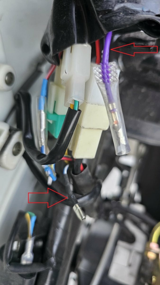

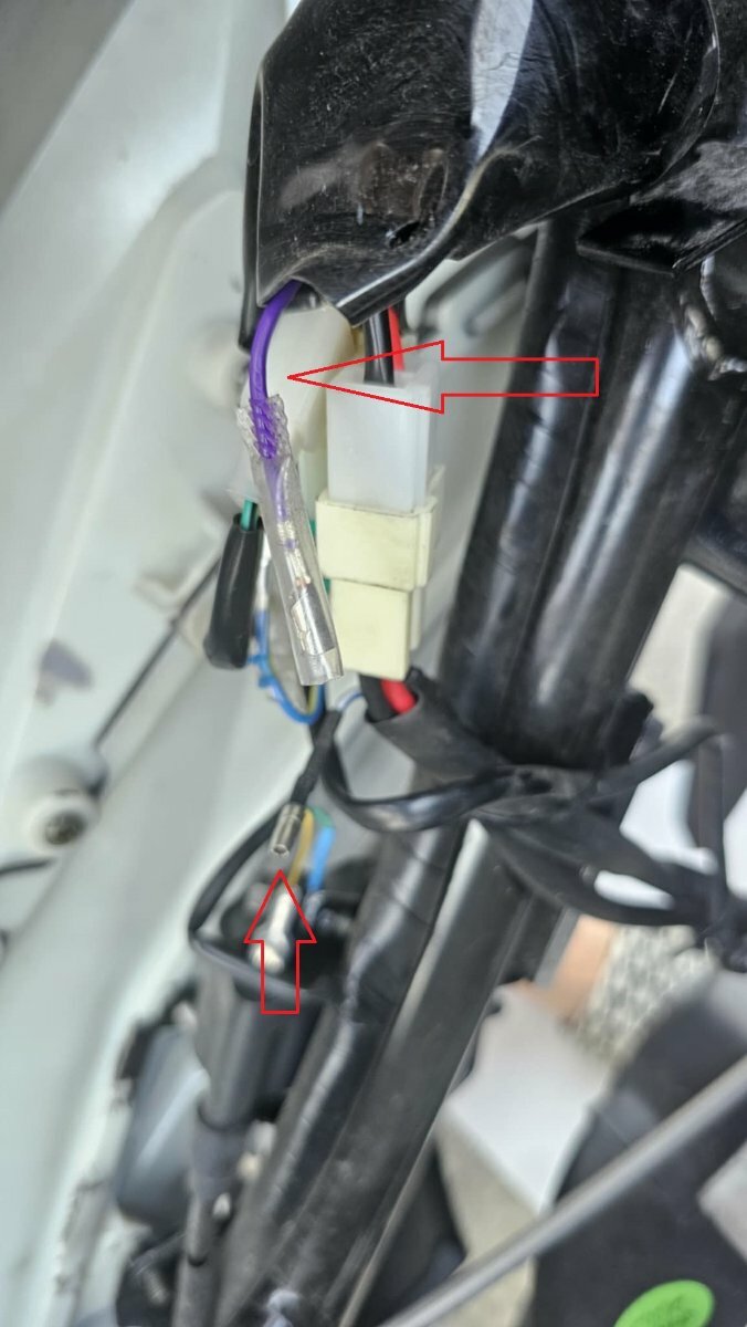

Goran037 3 Napisano Jun 20, 2025 U prolazu, 3 postova Prijavi odgovor kao problematičan Ko zeli (na svoju odgovornost) da skida blokadu na R9, ispod sedista se nalazi 'snop' kablova, raskaci se ljubicasta i pavo/bela zica i to je ''skinuta blokada'' skuter ide 60-63 max na ravnicvi. Dobija se samo na maksimalnoj brzini, sve ostalo je isto. 2 Citat Podeli ovaj odgovor sa prijateljima Link to post Share on other sites More sharing options...
