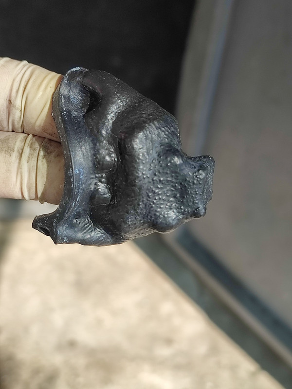

Akrapovic koji je bio na motoru zveci unutra, pretpostavljam da je ispuna progorela i da je to razlog jako cudnog zvuka auspuha.

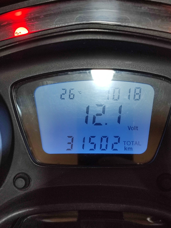

Primetio sam jos jednu promenu, vise ne obara napon prilikom verglanja.

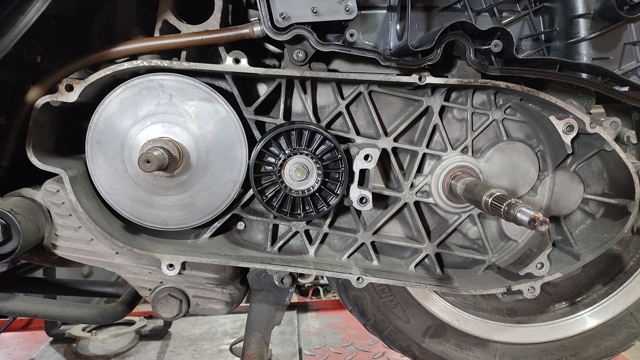

Uradjena zamena kaisa, po servisnom intervalu, radi se zamena kaisa na 10k km, moj je presao 12k km.
Generalno, kais nema znakova habanja, nije se suzio, ostace mi za rezervu, za nedaj Boze.

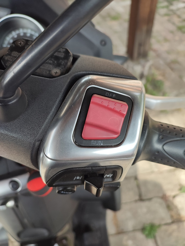

takodje zatekoh..... xx puta rekli da se ne gasi na kill prekidac
uvek na ON

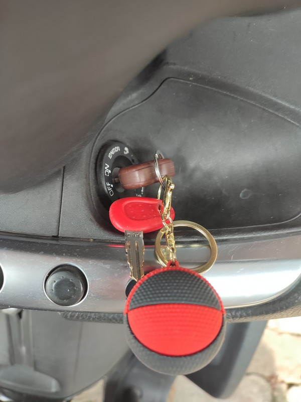

isto smo rekli da se master kljuc ne koristi za svaki dan
on se cuva u fijoke,koristi se samo kad se novi kljuc treba ucitati

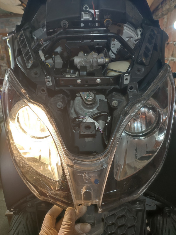

po datom kontaktu odmah se pali indiator dugog svetla i ako nije ukljucen
oboreno svetlo a ni dugo nemam, samo pozicija radi
ide na operacioni sto
km nema veze sa mozgom

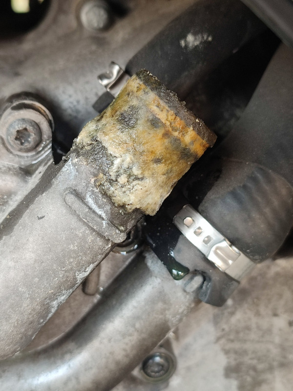

u rshladnom sistemu ima vodu
oem su selne
iza selne....

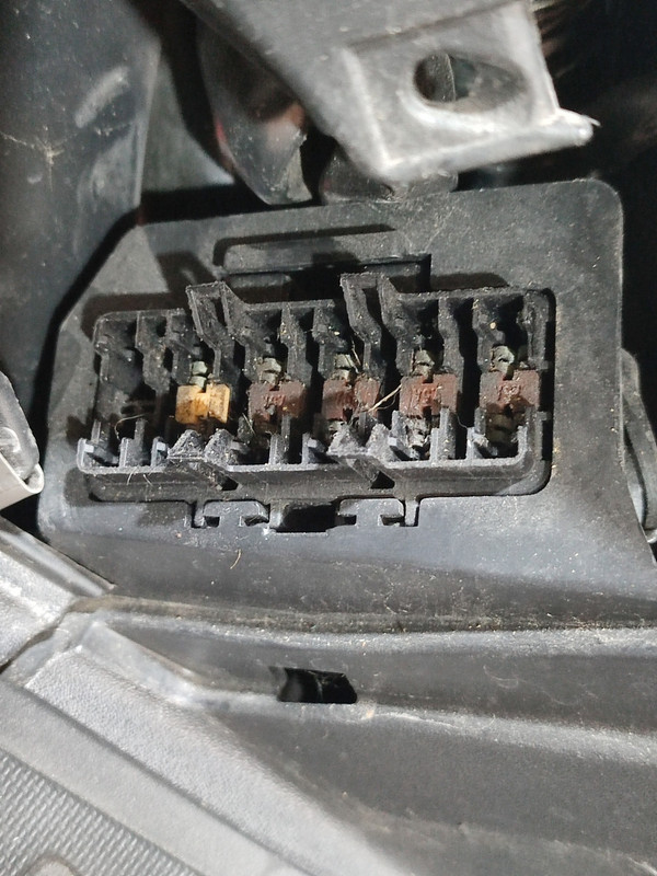

antifriz je gotov, prelazim da vidim sta se sa svetlima desava

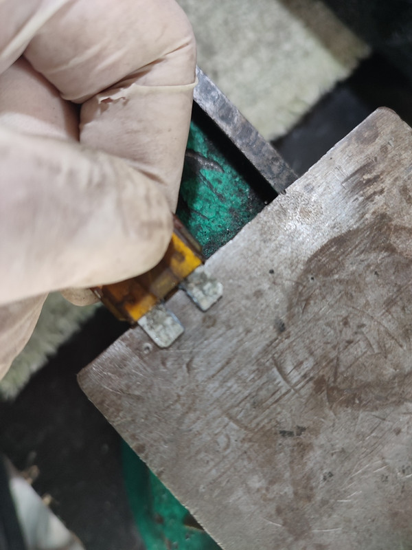

prekidac je zveknuo, morace se zameniti
sijalice su ispravne
napajanje
nije dobro

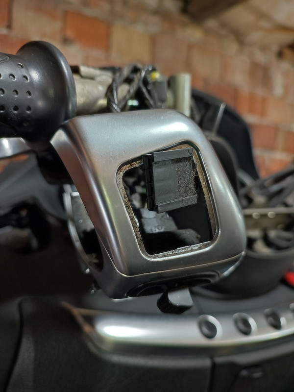

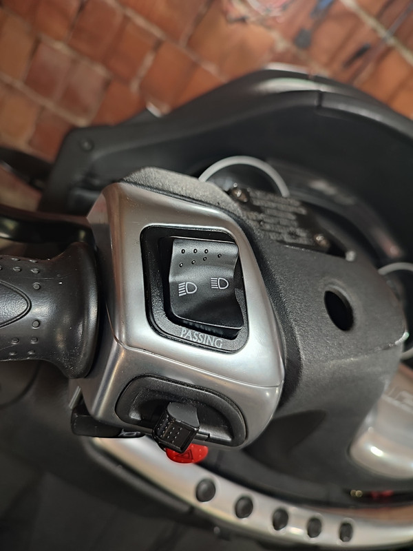

osiguraci sredjeni, prekidac zamenjen, dzek kod fara sredjen
signalizacija proradila kako treba

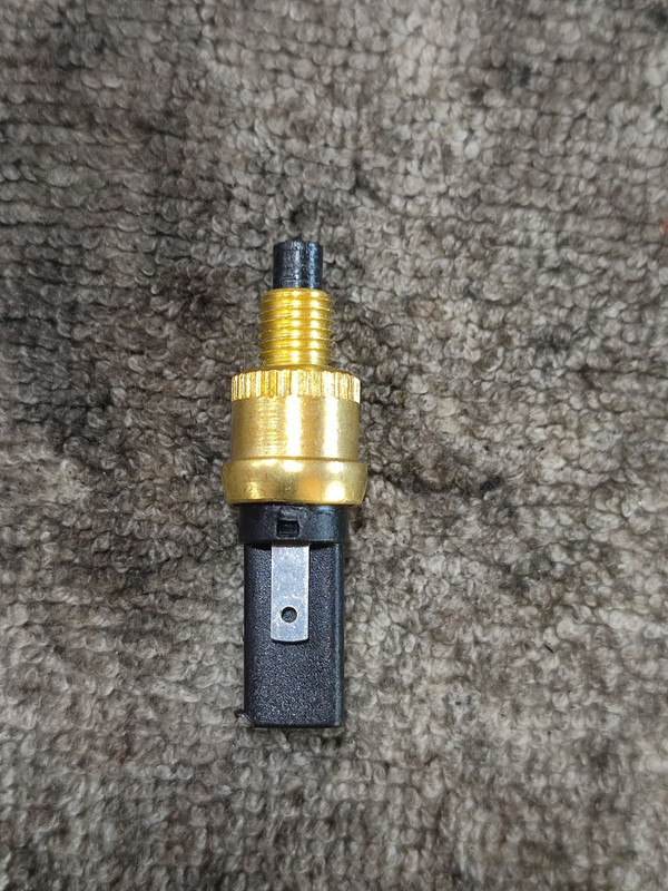

vlasnik se pozalio da mu stop svetlo stalno treperi u voznji
leva strana pravi problem, zaviriti sta se desava sa prekidacem i polugom
prekidac je za zamenu, polugu je ladno neko....
brusio i lepio neki alu limcic
nov prekidac
nova poluga
problem resen
moze se spakovati taj deo

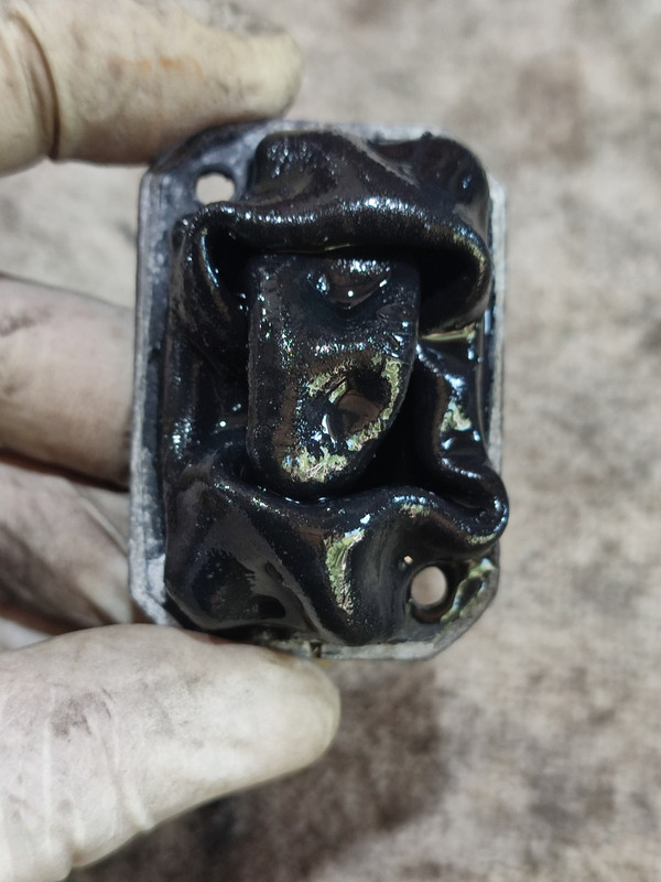

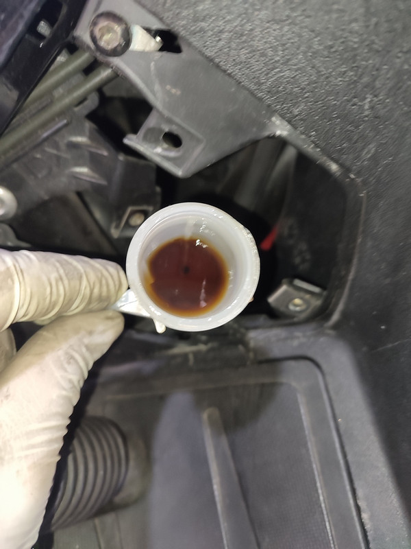

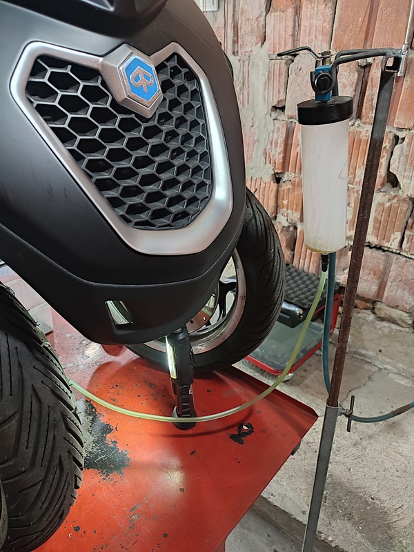

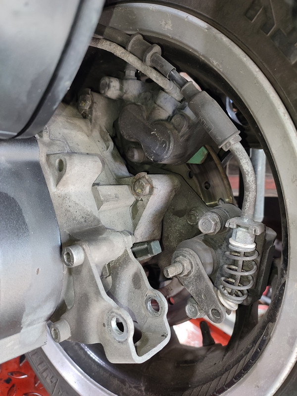

kad sam vec tu gore, resih da predjem na kocnice.... stanje je uzasno
stanje kod pedalne
treba bit
za pozadi mora se min amortizer raskaciti da bi se nipli prislo
Stanje koje se moglo videti gore....ka da je u kiselini bilo je zbog hemiske reakcije prilikom zamene kocione tecnosti.
Neko je sipao tecnost koju nije trebao, pametovao dok lepo pise na poklopcu sta ide....vrlo je prosto.

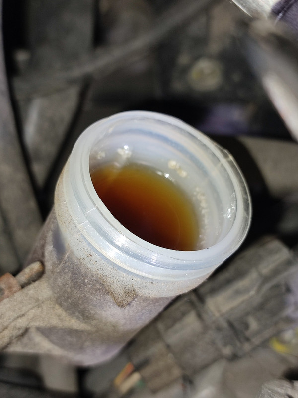

kad je vec raskacen amortizer iskoristih priliku da zamenim ulje u diferencijlu
zatim napadam stabilizaciju
tu je takodje lose stanje, ko zna dal je i kad zamenjena tecnost

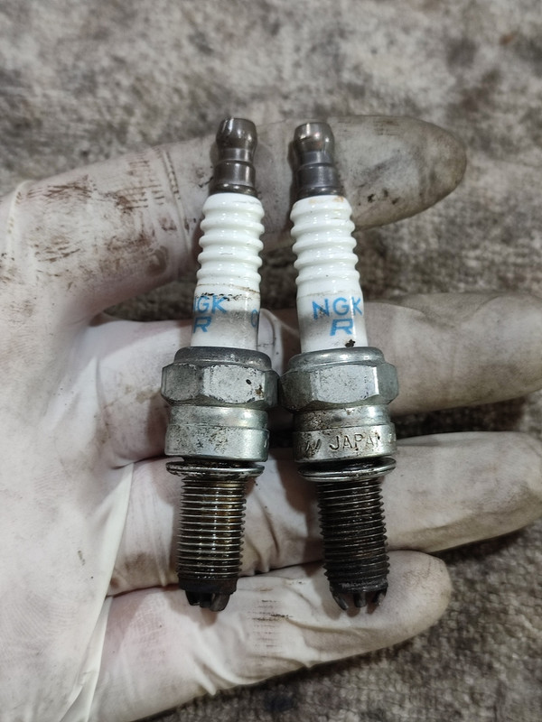

svecice su dobre, cicenje pa vratiti nazad

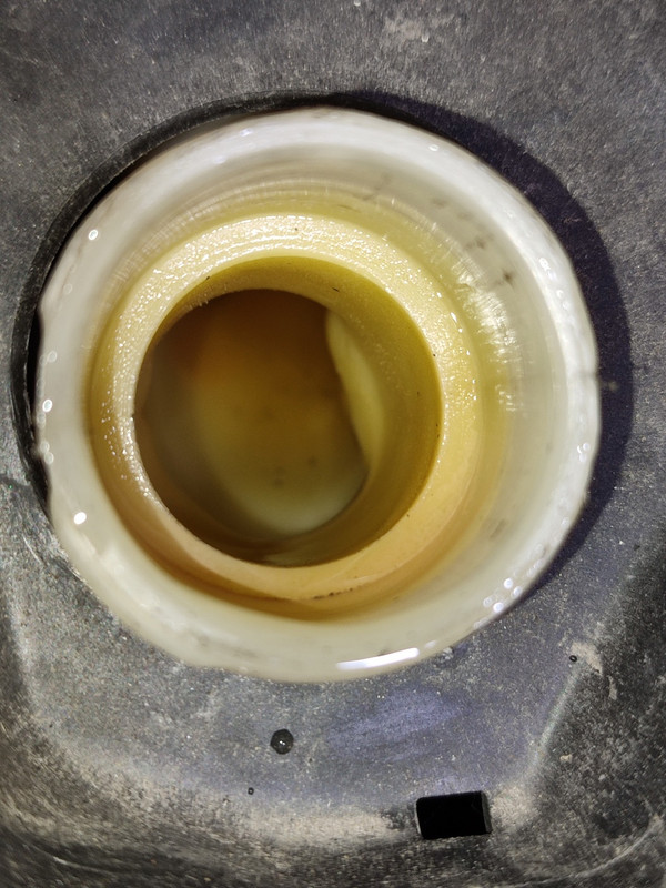

sad da vidim otkud toliko ulja na usisu
Nastavice se.....

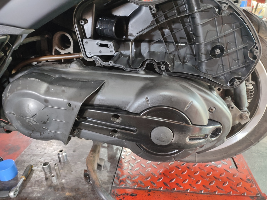

idemo dalje sa zbivanjem
iz oduska
Sad imam jednu mogucu teoriju sta se zbilo, otkud ulja ovoliko?
Misljenja sam (sto ne mora da bude tacno) da je motor imao pad na levu stranu te da je usled toga pukla leva poluga koja je zamenjena nekom koja ne odgovara tj brusilica ili tocilica je radila da bi se upasovala.
Rekli smo, kad ode na bok dok radi motor, ulje iz motora preko creva ibera uvuce tj dospe u kuciste f. vazduha.
Zavisno koliko dugo radi agregat u tom polozaju, toliko ce nafilovati ulja u kucistu. Nekad napuni one male dve providne cuce na dnu, nekad bude do pola kucista u ulju.
Zato, kad dodje do pada iz nekog razloga..... sto pre ugasiti motor na kljuc, kill, povuci copu, nije bitno... bitno je da se rad agregata prekine.

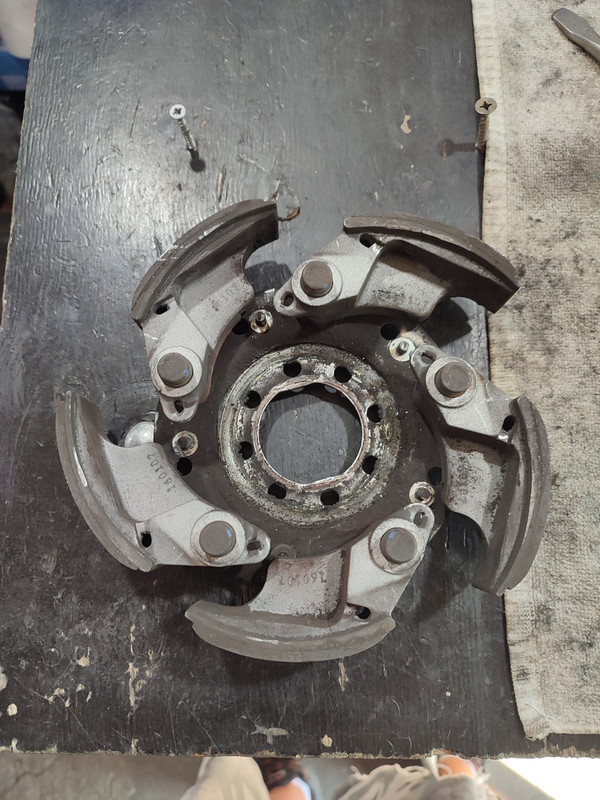

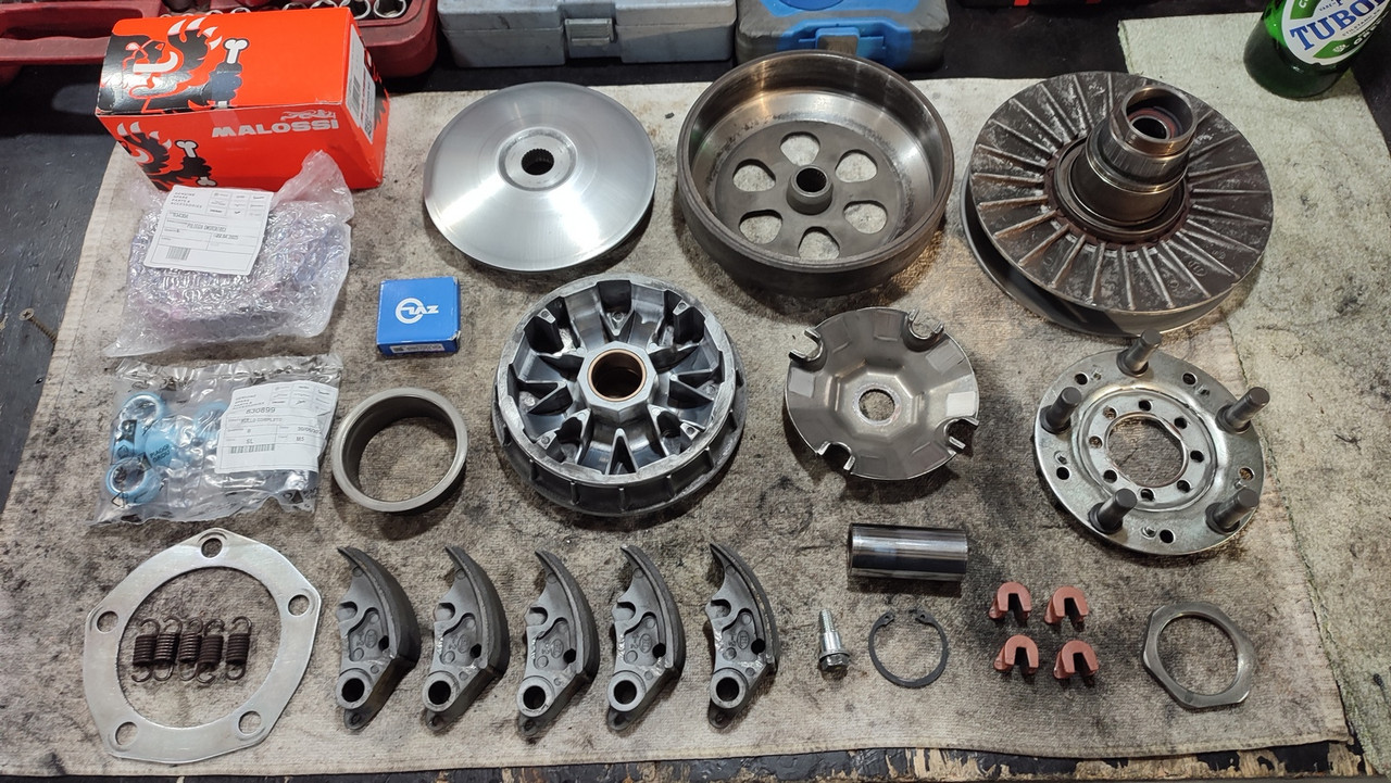

kuciste obostrano oprati kao i drenazno crevo, CVT otvoriti
nov filter spremiti
sve lamele se otezano otvaraju
zapeklo, tesko sam ih svukao sa osovina
rolnice, lezaj u dekli, roler kaisa nisu valjani
kad se pruzi prilika valja ubaciti malossi centralnu oprugu
povrsine
ispeglati
moze se pakovati
i ovo poglavlje je gotovo

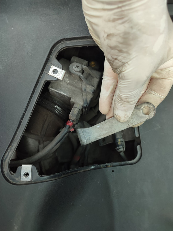

kad sam otvorio plasticno prozorce ispod sedista, nadjoh kljuc za stelovanje zadnjih amorta na agregatu
na momente tako zazvrci da se zapitah sta se i odakle ovo cuje, kluc nije mali :)

On je imao muku sa kvacilom, vodjice u tanjirima su se pojele i dovele do velikog lufta i zapinjanja pri otvaranju tanjira.
Rezultat toga je jako cimanje kad se da gas, tacnije na kretanju i ubzanju nema problem, problem nastaje kad se nakon ubrzanja oduzme pa nesto kasnije da gas. Tad pocne da dobija jake udare i da cima kao blesav.
