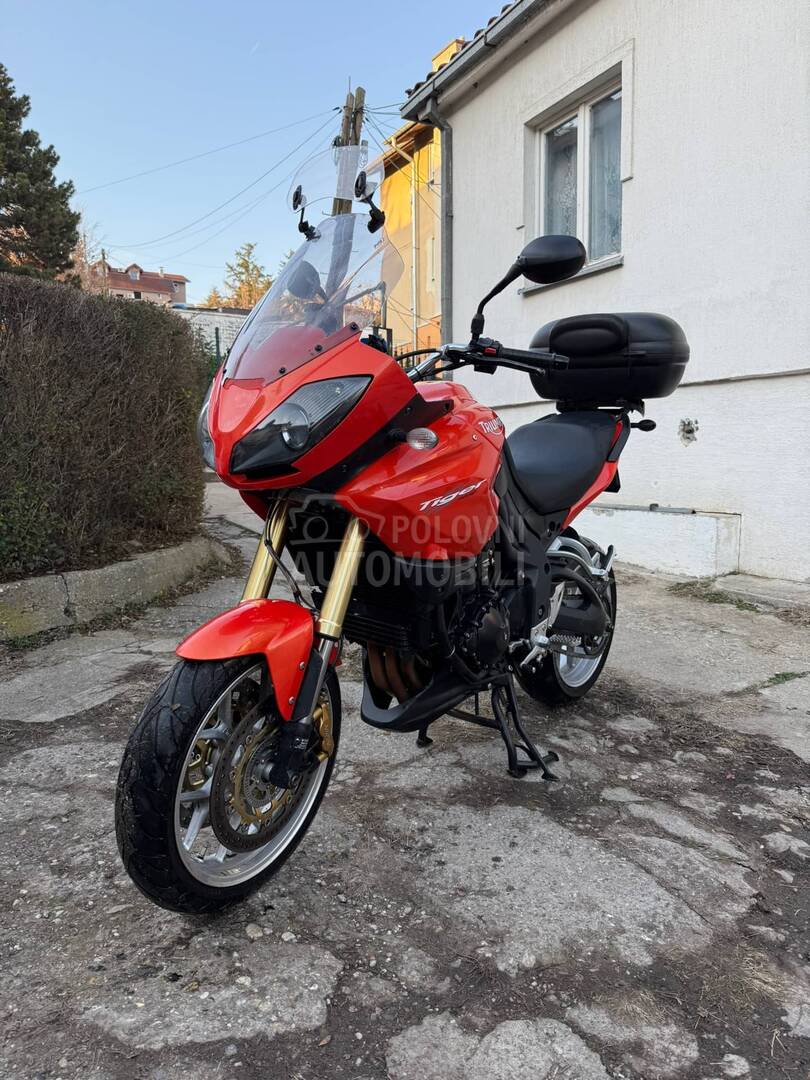

Motorcyclist 23188 Napisano Jun 18, 2025 Integrisan, 7429 postova Lokacija: Vojvodina Motocikl: Kwikasfuki 600 Prijavi odgovor kao problematičan Triumph Tiger 1050 ABS WWW.POLOVNIAUTOMOBILI.COM Triumph Tiger 1050 ABS, 2009. godište, Touring, vozilo prešlo 55000 km, Beograd. Cena 3.500 € - Motori - Polovni Automobili Jel ovo bas povoljno? Citat Podeli ovaj odgovor sa prijateljima Link to post Share on other sites More sharing options...
milomir22 4264 Napisano Jun 18, 2025 Malinar u pokusaju, 1859 postova Lokacija: Kg Motocikl: piaggio x9 amalfi, triumph tiger 1050 Prijavi odgovor kao problematičan Jeste, ako motor nije lomina, ovo je baš dobra cena za ovaj model, uglavnom su 1000-1500€ skuplji. Citat Podeli ovaj odgovor sa prijateljima Link to post Share on other sites More sharing options...
Zarkela 2335 Napisano Jun 18, 2025 Drug član, 1444 postova Lokacija: Kikinda Motocikl: Honda VT500c, Suzuki Bandit 600 mk1, Kawasaki Versys 650, Suzuki gn 250, MZ 175ES/1, tomos t12 colibri Prijavi odgovor kao problematičan Ja sam ga jos zimus zapratio. Stoji, realno po toj ceni bi trebao da ode. Citat Podeli ovaj odgovor sa prijateljima Link to post Share on other sites More sharing options...

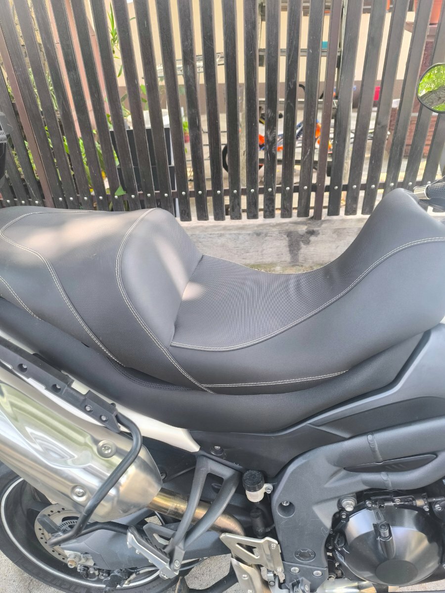

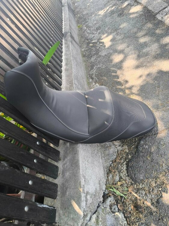

MARKO1983 4 Napisano Jul 1, 2025 U prolazu, 4 postova Lokacija: Beograd Motocikl: Triumph tiger 1050sport Prijavi odgovor kao problematičan Pozz momci imam sediste viska za tigera 1050uradjeno kod Bobana.Preradjeno u turing pre par meseci.Dovuo sam novo pa mi je ovo visak. Ako nekog zanima 2 Citat Podeli ovaj odgovor sa prijateljima Link to post Share on other sites More sharing options...
