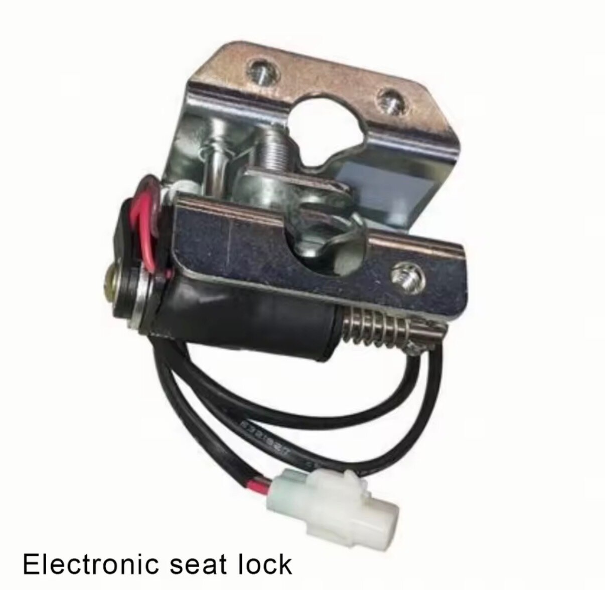

nikmih 186 Napisano Mart 1 Svrati ponekad, 124 postova Lokacija: Beograd - Zemun Motocikl: Zontes 350E Prijavi odgovor kao problematičan Pokušao sam i dok radi skuter da otvorim tako sto dva puta kliknem dugme, ali se isto desava. Malo sam guglao i negde naleteo da se i drugima desavalo da taj “actuator” ode. Ima ga na Aliju za 38$ … samo treba podignuti prvo sediste a da nesto ne slomim. 1 Citat Podeli ovaj odgovor sa prijateljima Link to post Share on other sites More sharing options...
boza_kg 6921 Napisano Mart 1 Ne silazi, 5008 postova Lokacija: Kragujevac Motocikl: Kymco Agility+ 300 Prijavi odgovor kao problematičan Google i botovi kažu da postoji način da se dugačkim ravnim šrafcigerom kroz neku rupicu pozadi otkoči sedište, ali možda i lupa. Isto kaže da može biti rizično da se nešto polomi, i da treba imati iskustva. Bolje se obrati servisu, bar telefonom za savet. Trebalo bi da to znaju, ako je izvodljivo. 1 Citat Podeli ovaj odgovor sa prijateljima Link to post Share on other sites More sharing options...
Satelis 17789 Napisano Mart 1 Integrisan, 9769 postova Lokacija: Beograd - M.M.Lug Motocikl: Peugeot Satelis250 ...... Honda NC750XD Prijavi odgovor kao problematičan To je elektromagnetna bravica, ista glupost kao što ima Metropolis za otkljucavanje ladice ispred kolena. Kad crkne hoće njen osigurač da iskoči tj pregori....vidi da nije to slučaj kod tebe. Metropolis čak crkne skroz zbog tog govanceta. Jedino valjano rešenje je klasičan motoric brave.....ali za njega treba mesta. 1 1 Citat Podeli ovaj odgovor sa prijateljima Link to post Share on other sites More sharing options...
nikmih 186 Napisano Mart 4 Svrati ponekad, 124 postova Lokacija: Beograd - Zemun Motocikl: Zontes 350E Prijavi odgovor kao problematičan Uspeo, sad čekam da mi stigne bravica pa da je zamenim. Ispod repa ima otvor gde ulaze neki kablovi( sa leve strane ) … e pa u dubini do kraja se vidi cilindar mali koji se gurne duugim šrafcigerom ( ili nečim drugim tankim a jakim ) i gurne se na desnu stranu da udje. Zamena je relativno laka.. na par šrafova se skine celo dno sedista i na tri srafa ide bravica i kablic u dzek i to je to. Hvala na savetima 1 1 Citat Podeli ovaj odgovor sa prijateljima Link to post Share on other sites More sharing options...
