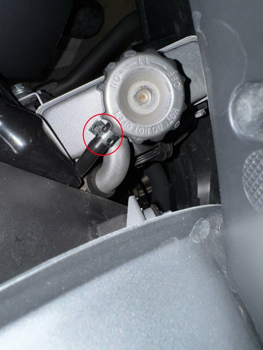

EnduroFun 28 Napisano Jul 15, 2025 U prolazu, 25 postova Lokacija: Beograd Motocikl: Voge 300 Rally Prijavi odgovor kao problematičan 3 hours ago, eurokrem said: Ne moraš da skidaš ništa, već sam napisao pre : samo skini crevo koje vodi od hladnjaka ka posudi sa strane hladnjaka naravno ,mislim da čak i rukom može samo da se svuče , uzmeš špric što veći , 20-50ml i polako dospeš kroz njega. treba ti 5 min. max za sve. ( g40 sam sipao pošto mi je trebalo možda 15 ml zbog loše podloške) A što se tiče 42 ,to sam stavio već posle par stotina km i prezadovoljan sam i na kraju, merio sam telefonom preko gps brzinu , ovaj moj ne laže ni km, savršeno tačno pokazuje brzinu. Proveri ti to još jednom Ne mogu da gurnem ruku da pipnem crevo, a ne da ga skinem i ne daj boze vratim posle, morao sam da skinem crash bar, pa bocnu plastiku belu pa onda crnu da odsrafim da mogu da povucem da imam mesta, tek onda sam imao dovoljno da ubacim ruku. 3 hours ago, andrej. said: Kod mene isti slučaj kao kod @EnduroFun , laže kao ker. Lagano 10% čim se pridje 100kmh Meni je za autoput drugačiji utisak - vozio sam ga i od Italije do kuće komplet AP, i evo sad opet od Čačka kad smo se vraćali iz Užica, uopšte mi nije neprijatno za vožnju, držim uglavnom 115 po cajgeru, u preticanjima i 130+. Lepo će biti kad se smanje obrtaji sa drugim lančanikom, ali uopšte nije nestabilan motor. Vrlo verovatno da je tezina, visina, podesavanje preload, mesta sedenja kljucna za sve ovo. Mislim, nesto definitivno nije ok, a sta nije ok, moram da saznam sam, jer vidim da samo ja imam taj problem, prvo je bio pretegnut volan kad sam ga dobio, sad je pitanje sta smeta za brzinu. Ja sam 190+ 105kg, pa uvek krivim sebe, na 90 mogu da ga vozim stojeci i da se osecam fantasticno stabilno, a na 110 na auto putu se osecam kao da ce sve da me oduva, cak i kad legnem na rezervoar. Mozda je jos nesto pretegnuto pa ne ide kako treba, mozda nesto nije centrirano kako treba pa baca. Verovatno cu morati malo da svratim do drugog servisa sa ovlascenog spiska, da vidim kakvi su utisci sa drugima, da se pretrkelja i da se vidi gde je problem, jer i meni je cudno da se ovako ponasa, a ni jedna druga osoba nije prenela ovakav utisak sa ovim motorom. Citat Podeli ovaj odgovor sa prijateljima Link to post Share on other sites More sharing options...

eurokrem 250 Napisano Jul 15, 2025 (promenjeno) Svrati ponekad, 198 postova Motocikl: TOMOS CROS SENIOR,KLE 500, VOGE 300 RALLY Prijavi odgovor kao problematičan 4 hours ago, EnduroFun said: Ne mogu da gurnem ruku da pipnem crevo, a ne da ga skinem i ne daj boze vratim posle, morao sam da skinem crash bar, pa bocnu plastiku belu pa onda crnu da odsrafim da mogu da povucem da imam mesta, tek onda sam imao dovoljno da ubacim ruku. Vrlo verovatno da je tezina, visina, podesavanje preload, mesta sedenja kljucna za sve ovo. Mislim, nesto definitivno nije ok, a sta nije ok, moram da saznam sam, jer vidim da samo ja imam taj problem, prvo je bio pretegnut volan kad sam ga dobio, sad je pitanje sta smeta za brzinu. Ja sam 190+ 105kg, pa uvek krivim sebe, na 90 mogu da ga vozim stojeci i da se osecam fantasticno stabilno, a na 110 na auto putu se osecam kao da ce sve da me oduva, cak i kad legnem na rezervoar. Mozda je jos nesto pretegnuto pa ne ide kako treba, mozda nesto nije centrirano kako treba pa baca. Verovatno cu morati malo da svratim do drugog servisa sa ovlascenog spiska, da vidim kakvi su utisci sa drugima, da se pretrkelja i da se vidi gde je problem, jer i meni je cudno da se ovako ponasa, a ni jedna druga osoba nije prenela ovakav utisak sa ovim motorom. Nisi me razumeo ,ovaj kraj creva skineš. Ispod čepa hladnjaka i špricem kroz njega sipaš i napuniš posudu do sredine,ne diraš uopšte posudu i njen čep. Tako si sebi napravio posao baš bzvz ,jbg. Možeš mu prići kako god želiš. Promenio Jul 15, 2025 član eurokrem 2 1 Citat Podeli ovaj odgovor sa prijateljima Link to post Share on other sites More sharing options...
eurokrem 250 Napisano Jul 16, 2025 Svrati ponekad, 198 postova Motocikl: TOMOS CROS SENIOR,KLE 500, VOGE 300 RALLY Prijavi odgovor kao problematičan On 7/15/2025 at 2:31 PM, EnduroFun said: Ne mogu da gurnem ruku da pipnem crevo, a ne da ga skinem i ne daj boze vratim posle, morao sam da skinem crash bar, pa bocnu plastiku belu pa onda crnu da odsrafim da mogu da povucem da imam mesta, tek onda sam imao dovoljno da ubacim ruku. Vrlo verovatno da je tezina, visina, podesavanje preload, mesta sedenja kljucna za sve ovo. Mislim, nesto definitivno nije ok, a sta nije ok, moram da saznam sam, jer vidim da samo ja imam taj problem, prvo je bio pretegnut volan kad sam ga dobio, sad je pitanje sta smeta za brzinu. Ja sam 190+ 105kg, pa uvek krivim sebe, na 90 mogu da ga vozim stojeci i da se osecam fantasticno stabilno, a na 110 na auto putu se osecam kao da ce sve da me oduva, cak i kad legnem na rezervoar. Mozda je jos nesto pretegnuto pa ne ide kako treba, mozda nesto nije centrirano kako treba pa baca. Verovatno cu morati malo da svratim do drugog servisa sa ovlascenog spiska, da vidim kakvi su utisci sa drugima, da se pretrkelja i da se vidi gde je problem, jer i meni je cudno da se ovako ponasa, a ni jedna druga osoba nije prenela ovakav utisak sa ovim motorom. Ja sam 189, dosta lakši i imam taj problem kad mi je kofer nakačen, sve preko 110 km/h moram da zaboravim,ali bez njega potpuno drugi motor. Citat Podeli ovaj odgovor sa prijateljima Link to post Share on other sites More sharing options...

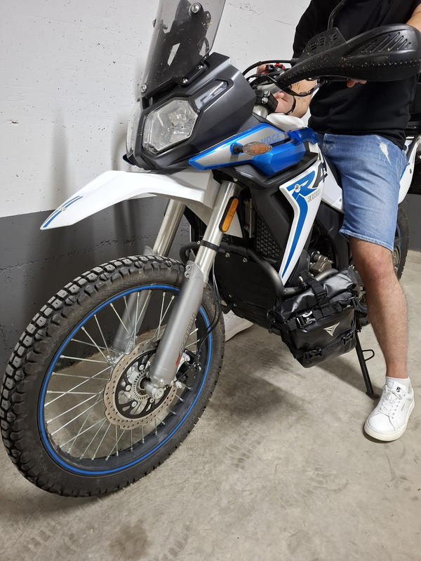

EnduroFun 28 Napisano Jul 17, 2025 U prolazu, 25 postova Lokacija: Beograd Motocikl: Voge 300 Rally Prijavi odgovor kao problematičan 19 hours ago, eurokrem said: Ja sam 189, dosta lakši i imam taj problem kad mi je kofer nakačen, sve preko 110 km/h moram da zaboravim,ali bez njega potpuno drugi motor. A meni se dopao tvoj kofer i kako mu stoji pa imam i ja isto Kappa beše K39N, samo je meni skroz crven katadiopter, možda je on krivac. Baš sam rekao drugaru da mora da vozi iza mene da vidi, jer kofer radi, možda on skače i baca motor, a ova kocka i ako logički je manje aerodinamična ima metalnu ploču i ne mrda od motora i ne pravi "skakanje".. Moram da počnem da nosim opremu u ruke, a ne da stavljam u kofer ako on ispadne krivac. 1 Citat Podeli ovaj odgovor sa prijateljima Link to post Share on other sites More sharing options...
andrej. 3801 Napisano Jul 17, 2025 BJB Maxi Scooter Club, 1225 postova Lokacija: Žabalj Motocikl: Voge 300 Rally Prijavi odgovor kao problematičan Ja ću da stavim torbice na crash barove, probao od drugara ove. Stane u obe kišno odelo, prva pomoć, kompresor, sprej, prsluk, i ima još fore. Kofer mi služi samo za sve to što uvek nosim sa sobom, ne ostavljam opremu u njega, a ne podnosim ga ovako nek stoji baš za neko putovanje ako bude neophodno. Tank torba je pun pogodak, savršeno je legla, samo sam stavio druge magnete pošto su oni što su stigli uz nju preslabi. 3 Citat Podeli ovaj odgovor sa prijateljima Link to post Share on other sites More sharing options...
