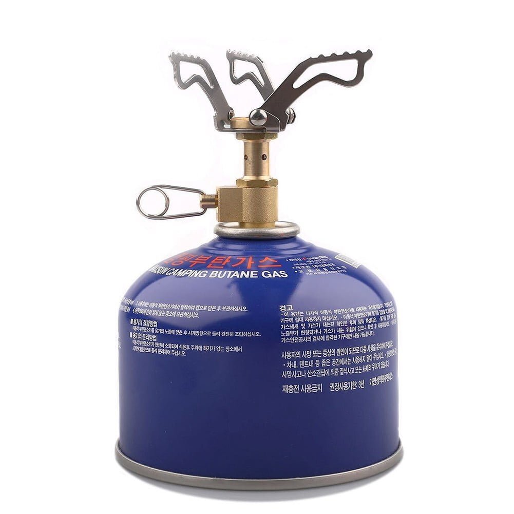

Slammer 874 Napisano Jun 13 Usamljeni kauboj daleko od doma svog, 517 postova Lokacija: Novi Sad - Leskovac Motocikl: Yamaha FZ1 Prijavi odgovor kao problematičan Uzmi od inoksa ili titanijuma. Sve mogu direktno, ali su ove dve bolje opcije. Imas na Temu za 700 dinara samo glavu gorionika, koja se navrce na one Primus kertridze od 100g. Isti takav kertridz staje taman u celicnu solju kakva se moze kupiti u Decathlonu. To ti je bas pakljiv setap. 1 Citat Podeli ovaj odgovor sa prijateljima Link to post Share on other sites More sharing options...
brankoXM 1326 Napisano Jun 13 MK SO Zandarmerije, 885 postova Lokacija: Smederevska Palanka Motocikl: SUZUKI VSTROM 650 XT,SYM SYMPHONY 125sr Prijavi odgovor kao problematičan hvala,kertridzi su dostupni,lako ih je naci ? msilim na te sa navojem,onih sto se buse ima svuda Citat Podeli ovaj odgovor sa prijateljima Link to post Share on other sites More sharing options...
Slammer 874 Napisano Jun 13 Usamljeni kauboj daleko od doma svog, 517 postova Lokacija: Novi Sad - Leskovac Motocikl: Yamaha FZ1 Prijavi odgovor kao problematičan Ima ih u Iglu Šport. Cena je jaca, te je najbolje uzeti adapter sa Temua i dopunjavati ih iz obicne, narandzaste, goleme plinske boce. Citat Podeli ovaj odgovor sa prijateljima Link to post Share on other sites More sharing options...
brankoXM 1326 Napisano Jun 13 MK SO Zandarmerije, 885 postova Lokacija: Smederevska Palanka Motocikl: SUZUKI VSTROM 650 XT,SYM SYMPHONY 125sr Prijavi odgovor kao problematičan pf to mi komplikovano. nista,zavrsice posao i obicni onaj sa buvljaka i kertridzi koji se buse Citat Podeli ovaj odgovor sa prijateljima Link to post Share on other sites More sharing options...
Slammer 874 Napisano Jun 13 Usamljeni kauboj daleko od doma svog, 517 postova Lokacija: Novi Sad - Leskovac Motocikl: Yamaha FZ1 Prijavi odgovor kao problematičan Taj komplet je glomazan. Tri puta veci od ovog. Plus ako je boca pri kraju, treba nositi jos jednu. Imas temu o gorionicima, pogledaj i druge opcije. Citat Podeli ovaj odgovor sa prijateljima Link to post Share on other sites More sharing options...
VPetar 737 Napisano Jun 13 Zainteresovan, 590 postova Lokacija: Beograd, Srbija Motocikl: V-Strom DLA 650 Prijavi odgovor kao problematičan I na motorima od truckanja hoće da se olabavi spoj i iscuri gas kod tih običnih kartuša. To nikako ne bih preporučio iako sigurno ima ljudi koji nisu imali problema. Ja imam dekatlon komplet i zadovoljan sam, jedino ću dodatno istražiti opciju da punim sam iz velike boce Citat Podeli ovaj odgovor sa prijateljima Link to post Share on other sites More sharing options...
Slammer 874 Napisano Jun 13 Usamljeni kauboj daleko od doma svog, 517 postova Lokacija: Novi Sad - Leskovac Motocikl: Yamaha FZ1 Prijavi odgovor kao problematičan Kao sto rekoh, ima ga adapter na Temu sa kojim te plin kosta neuporedivo manje nego kupovati bilo kakve kartuse. A pritom imas odlican set koji zauzima pola litra prostora. Mozda je malo cimanje u startu i izadje oko 20e, ali si kvalitetno resio stvar dugorocno. Citat Podeli ovaj odgovor sa prijateljima Link to post Share on other sites More sharing options...

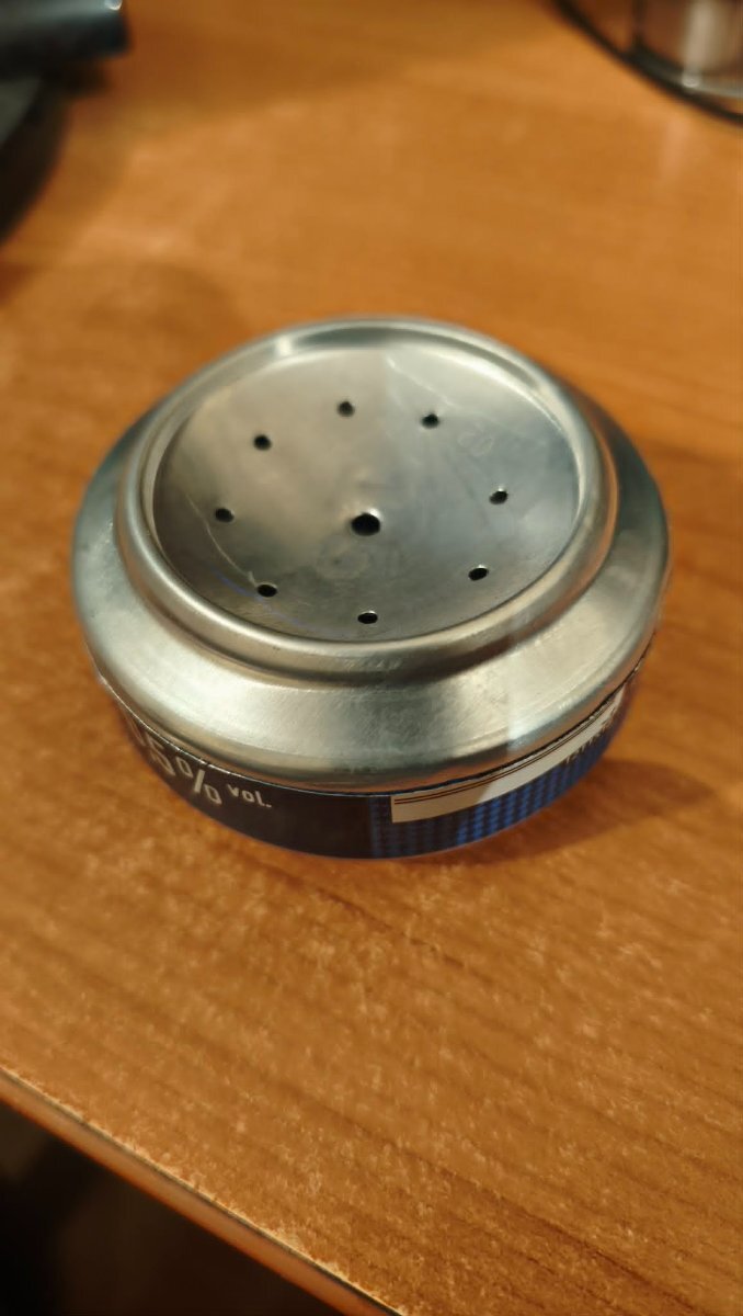

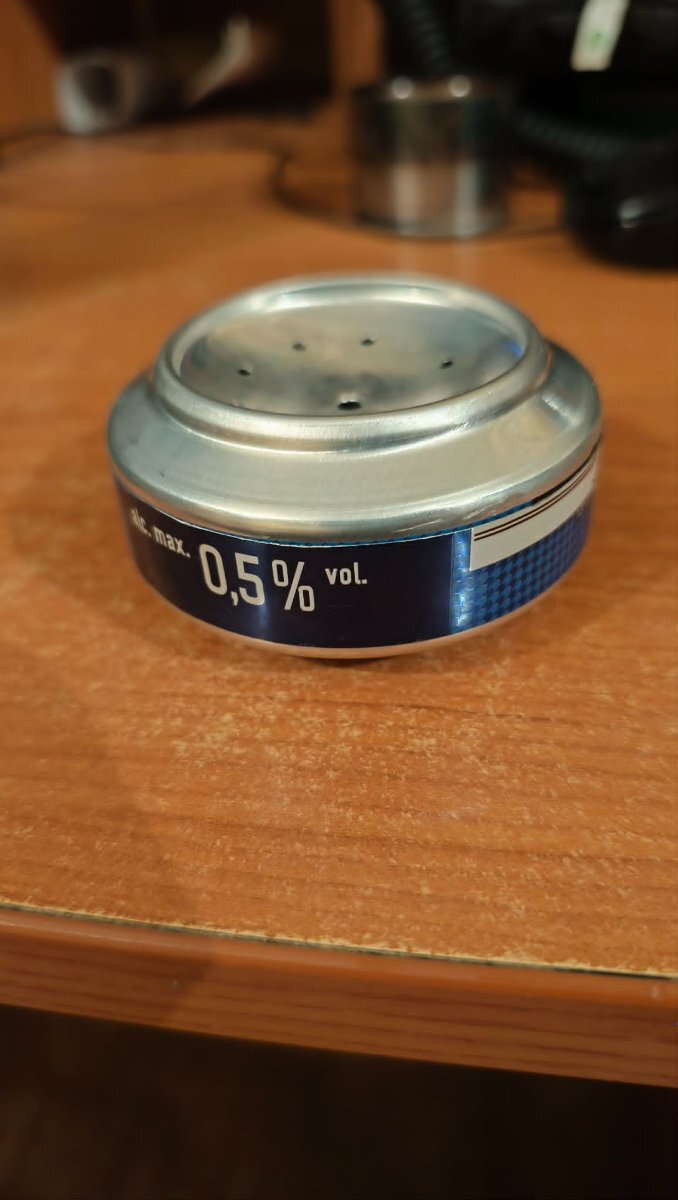

brankoXM 1326 Napisano Jun 21 MK SO Zandarmerije, 885 postova Lokacija: Smederevska Palanka Motocikl: SUZUKI VSTROM 650 XT,SYM SYMPHONY 125sr Prijavi odgovor kao problematičan napravih iz radoznalosti alkoholni gorionik od limenke. cisto da se zezam. radi 3 Citat Podeli ovaj odgovor sa prijateljima Link to post Share on other sites More sharing options...
brankoXM 1326 Napisano Jun 21 (promenjeno) MK SO Zandarmerije, 885 postova Lokacija: Smederevska Palanka Motocikl: SUZUKI VSTROM 650 XT,SYM SYMPHONY 125sr Prijavi odgovor kao problematičan probao sam,provri voda u loncetu,nije lose Promenio Jun 21 član brankoXM 3 Citat Podeli ovaj odgovor sa prijateljima Link to post Share on other sites More sharing options...

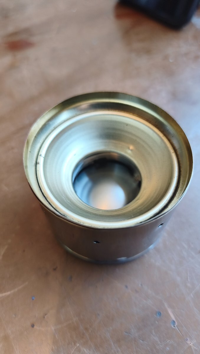

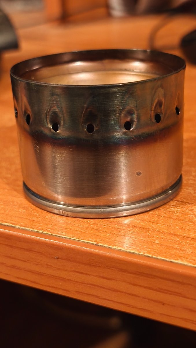

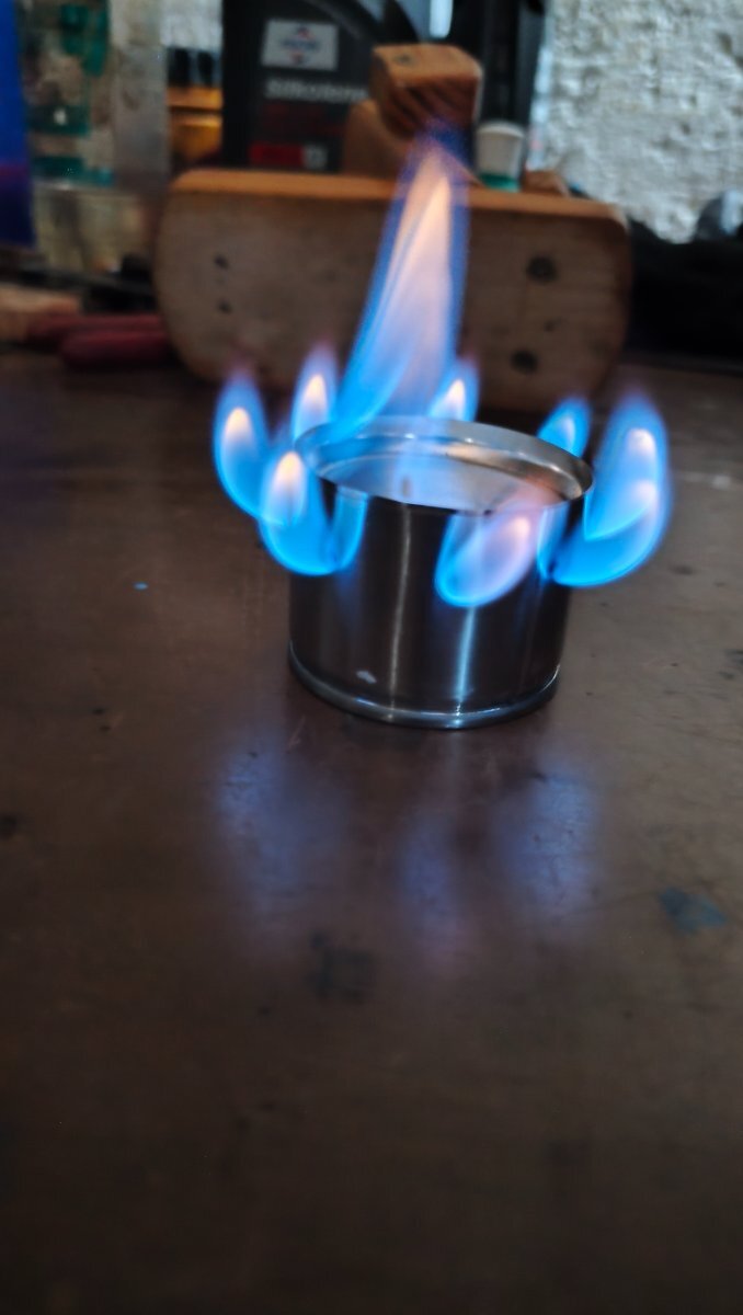

brankoXM 1326 Napisano Jun 23 MK SO Zandarmerije, 885 postova Lokacija: Smederevska Palanka Motocikl: SUZUKI VSTROM 650 XT,SYM SYMPHONY 125sr Prijavi odgovor kao problematičan duplirao sam broj rupa,sada je 16. sipao sam 96 % alkohol umesto prethodnog 70 posto. 200ml vode provri za 4min 40sec, lonce nije poklopljeno. sada je veca temp,mini krematorijum je dobio zanimljive ratnicke boje sledece cu da testiram da li najbolje greje kada je lonce na njemu,ili malo odignuto,i da napravim neku sklopivu zastitu okolo zbog vetra. ali i ovako mi je ok. napravicu jos nekoliko na drugi sistem,pa da vidimo koji najbolje radi. 2 Citat Podeli ovaj odgovor sa prijateljima Link to post Share on other sites More sharing options...
miki 5329 Napisano Jun 23 Drug član, 1298 postova Lokacija: BiH Motocikl: - Prijavi odgovor kao problematičan Malo laički, ali mislim da je bolje da je lonče odignuto, tako da i centralni plamen pomaže. Kad je lonče spušteno mislim da nema uopšte centralnog plamena jer nema kiseonika u tom dijelu gorionika. Citat Podeli ovaj odgovor sa prijateljima Link to post Share on other sites More sharing options...
brankoXM 1326 Napisano Jun 23 MK SO Zandarmerije, 885 postova Lokacija: Smederevska Palanka Motocikl: SUZUKI VSTROM 650 XT,SYM SYMPHONY 125sr Prijavi odgovor kao problematičan probacu,ima logike.mada po videima koje sam gledao-zatvaraju centralnu rupu kuglicom,novcicem,zavisi kolika je... Citat Podeli ovaj odgovor sa prijateljima Link to post Share on other sites More sharing options...

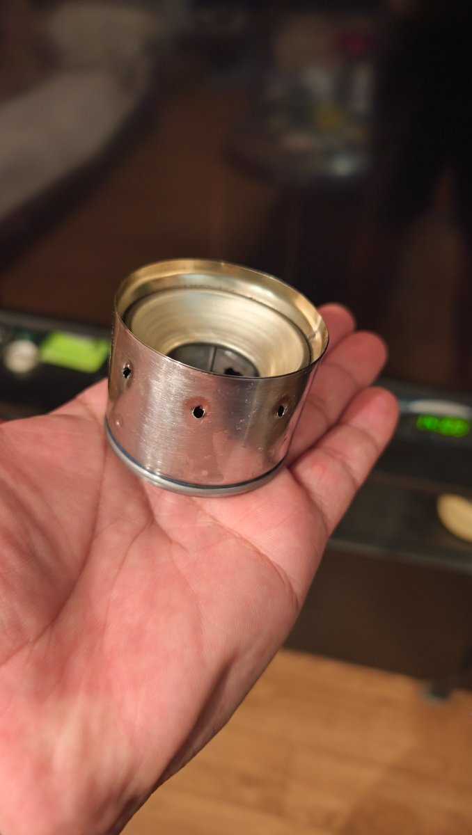

brankoXM 1326 Napisano Jun 28 MK SO Zandarmerije, 885 postova Lokacija: Smederevska Palanka Motocikl: SUZUKI VSTROM 650 XT,SYM SYMPHONY 125sr Prijavi odgovor kao problematičan napravio sam jos jedno,ovo bolje radi -samo centralna rupa treba da bude veca da se pre zagreje alkohol Citat Podeli ovaj odgovor sa prijateljima Link to post Share on other sites More sharing options...

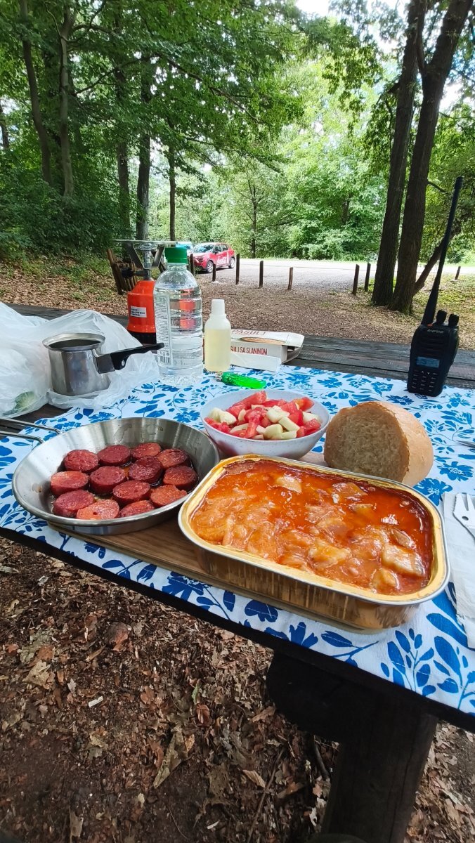

brankoXM 1326 Napisano Jul 5 MK SO Zandarmerije, 885 postova Lokacija: Smederevska Palanka Motocikl: SUZUKI VSTROM 650 XT,SYM SYMPHONY 125sr Prijavi odgovor kao problematičan 5 Citat Podeli ovaj odgovor sa prijateljima Link to post Share on other sites More sharing options...
Slammer 874 Napisano Jul 6 Usamljeni kauboj daleko od doma svog, 517 postova Lokacija: Novi Sad - Leskovac Motocikl: Yamaha FZ1 Prijavi odgovor kao problematičan Kvalitetno pojacavanje pasulja sa slaninom. Lepo je kad covek ovako sebi ugodi. Ali, kvalitetno drustvo je dalo povoda da popricamo i o njima u ovoj temi, mada vec imaju zasebnu. Bufang... Vidim i ja da sve cesce umesto bluetooth zvucnika ponesem radio stanicu da mi galami u retro fazonu, jos ako FM uhvati tek toliko slabije da pomalo susti, bude bas momenat. Mada ponekad uhvatim i neku gospodu na PMR kanalima kako caskaju aktuelne teme. Bas sam preprosle subote sa Fruske uhvatio neku ekipu kako prica o V-Stromu, skuterima i...nekakvim dozvolama... Odavno sam za potrebe airsofta kupio Baofeng UV-5R, ali sam skoro naleteo na Temu akciju za 529 dinara UV-5RM koju nosim kad idem sam. A nedavno je cura na istom Temuu dobila dva UV-5R mini za dzabe. Oni su bas zgoda kad idem na kampovanje, setnju, branje pecuraka i mnoge druge aktivnosti za koje mogu posluziti i mogu reci da je jako korisna stvar i za nas entuzijaste da na klik budemo u kontaktu. Vidim da se trenutno par Minija moze kupiti za 40e, sto je izuzetno povoljno, pa makar sluzio i kao obican tranzistor. Nisam veliki poznavalac materije, ali sam uspeo da na cistini dobacim 5km sa fabrickom antenom, sto je i vise nego dovoljno za moje akcije. 3 Citat Podeli ovaj odgovor sa prijateljima Link to post Share on other sites More sharing options...
brankoXM 1326 Napisano Jul 7 (promenjeno) MK SO Zandarmerije, 885 postova Lokacija: Smederevska Palanka Motocikl: SUZUKI VSTROM 650 XT,SYM SYMPHONY 125sr Prijavi odgovor kao problematičan da,ja ga nosim radi zanimacije,slusam pmr,javim se,pozovem nekog koga znam na 2m opsegu,ru mrezi,nekom vhf repetitoru...imam 1.radioamatersku klasu ,dozvolu i to,radio komunikacije su mi drugi hobi,pa volim da spojim dve stvari koje volim Promenio Jul 7 član brankoXM 1 Citat Podeli ovaj odgovor sa prijateljima Link to post Share on other sites More sharing options...

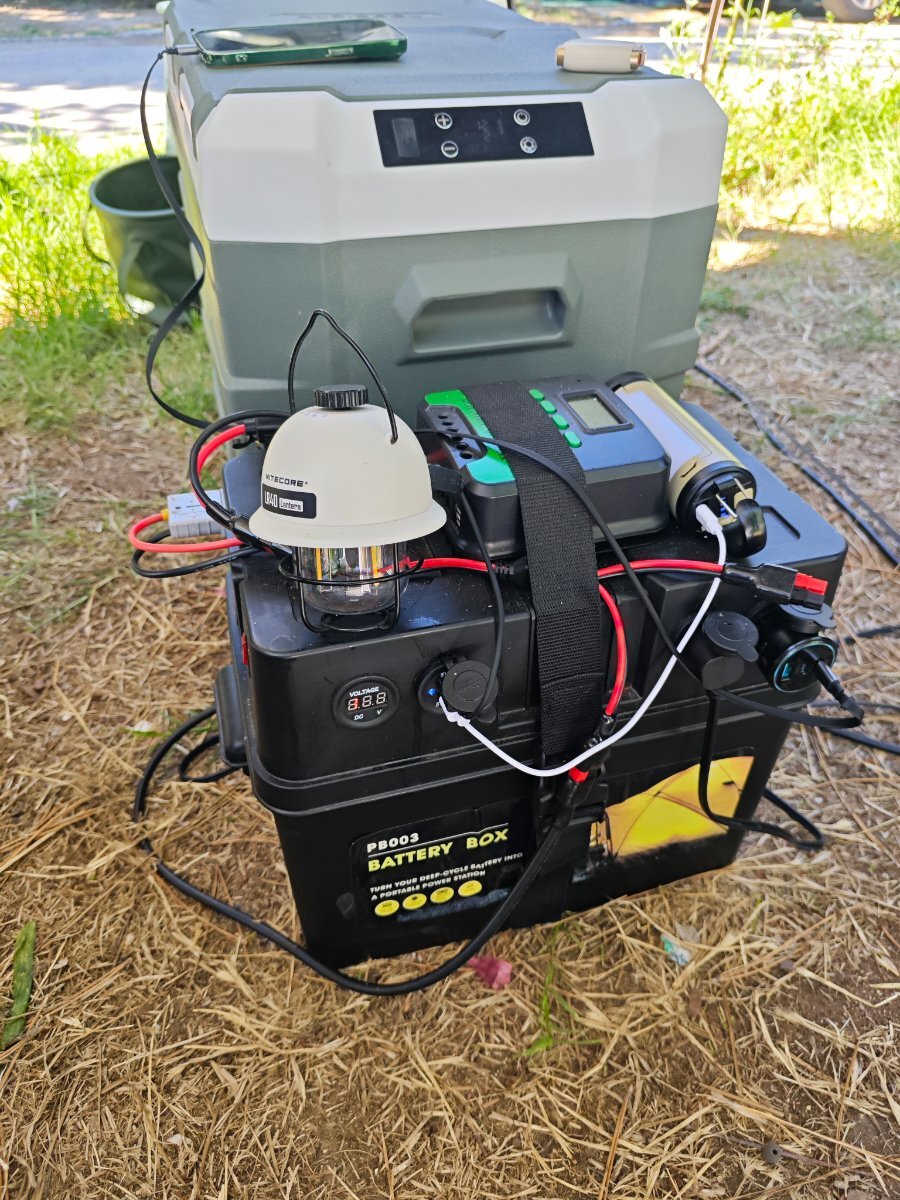

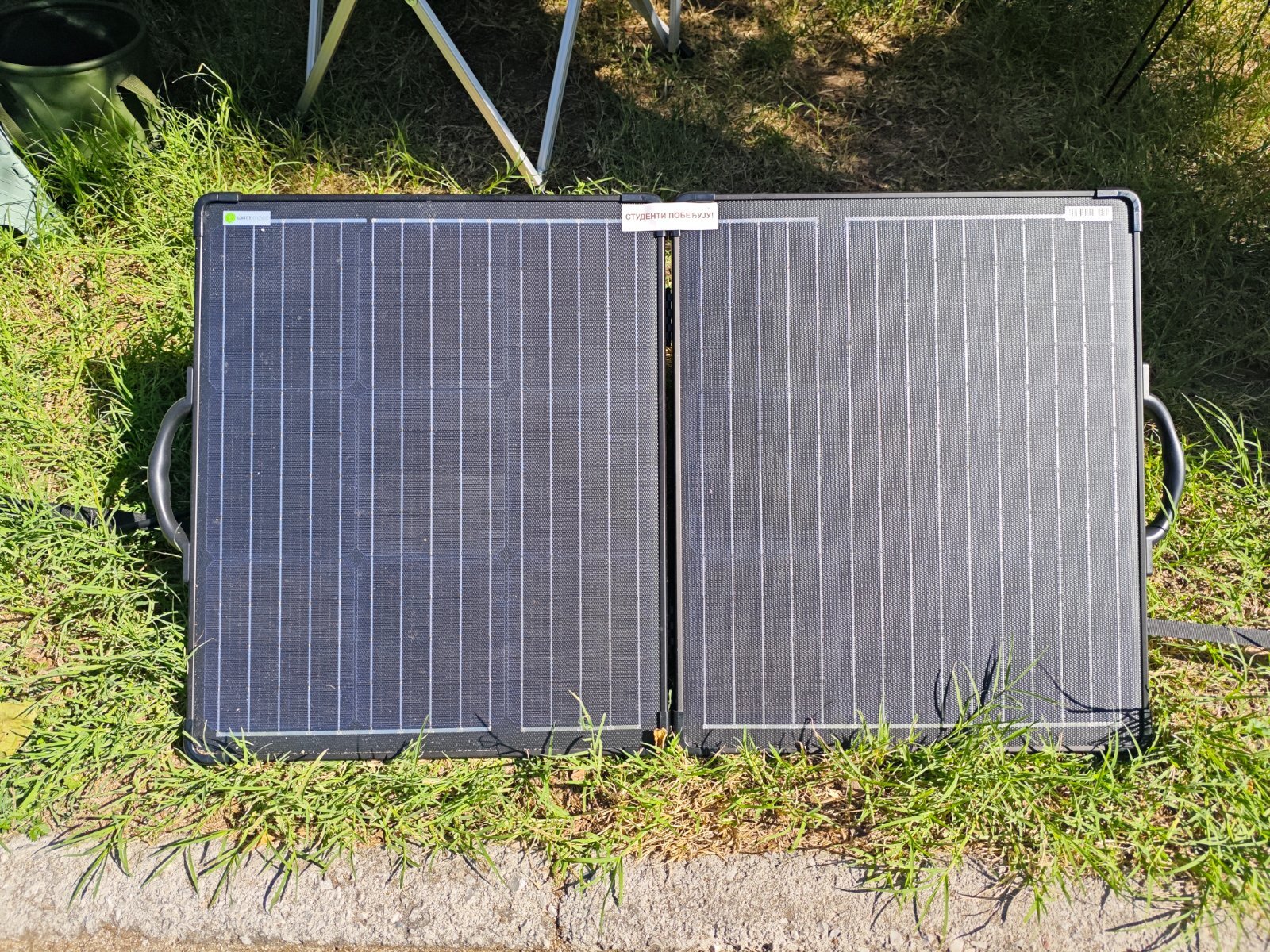

cikamike 798 Napisano Jul 30 Zainteresovan, 415 postova Lokacija: Beograd Motocikl: Triumph Tiger Sport 660 Prijavi odgovor kao problematičan 1 Citat Podeli ovaj odgovor sa prijateljima Link to post Share on other sites More sharing options...
VPetar 737 Napisano Jul 30 Zainteresovan, 590 postova Lokacija: Beograd, Srbija Motocikl: V-Strom DLA 650 Prijavi odgovor kao problematičan Ako imaš volje napiši nam nešto više o skalameriji 1 Citat Podeli ovaj odgovor sa prijateljima Link to post Share on other sites More sharing options...
Slammer 874 Napisano Jul 30 Usamljeni kauboj daleko od doma svog, 517 postova Lokacija: Novi Sad - Leskovac Motocikl: Yamaha FZ1 Prijavi odgovor kao problematičan Grej sunce da ga 'ladis pivo 2 Citat Podeli ovaj odgovor sa prijateljima Link to post Share on other sites More sharing options...
