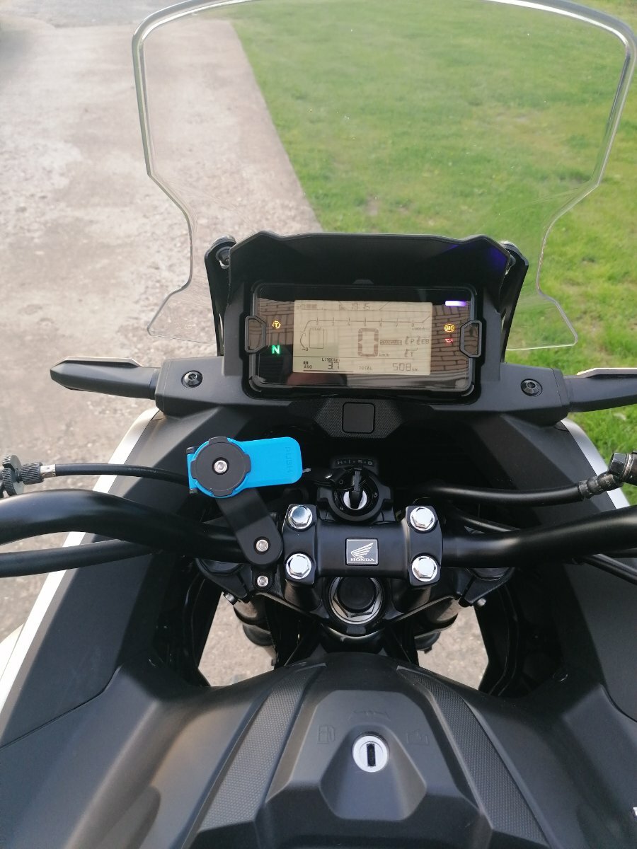

midnightdk 267 Napisano Maj 7, 2025 Svrati ponekad, 150 postova Lokacija: Novi sad Motocikl: NC750xd Prijavi odgovor kao problematičan Imate li preporuku za neki drzac telefona ali da ne ide iznad displeja? Citat Podeli ovaj odgovor sa prijateljima Link to post Share on other sites More sharing options...
RankoBg87 7202 Napisano Maj 7, 2025 (promenjeno) Ne silazi, 3235 postova Lokacija: Beograd Motocikl: Honda NC750x Prijavi odgovor kao problematičan Kopija quadlock, radi posao, evo dve god bez problema, kupujem prodajem, nekih 15e Odmah uzeti sa ublazivacem. Za masku se lepi nosac, imam dve maske, malo nekad i smeta to iza pa kad sam na motoru koristim ovu masku sa nosacem. Promenio Maj 7, 2025 član RankoBg87 3 Citat Podeli ovaj odgovor sa prijateljima Link to post Share on other sites More sharing options...
Kadezi 1484 Napisano Maj 7, 2025 Svrati ponekad, 286 postova Lokacija: Zemun, Srbija, Jugoslavija Motocikl: LoreNCo - Honda NC750XD Prijavi odgovor kao problematičan Preporuka i od mene za ovaj nosač koji je Ranko predložio. Tri godine odlično služi.Sent from my Mi 9T using Tapatalk 3 Citat Podeli ovaj odgovor sa prijateljima Link to post Share on other sites More sharing options...

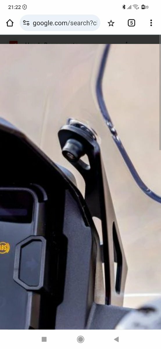

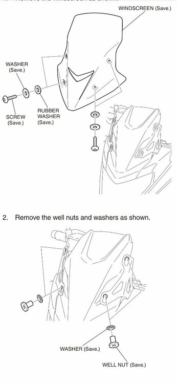

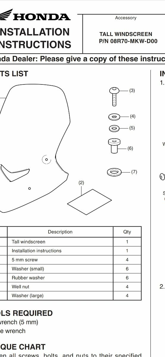

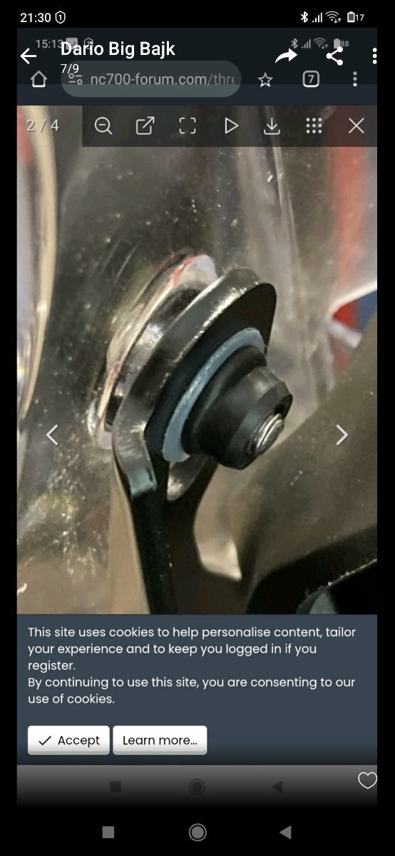

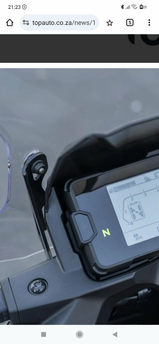

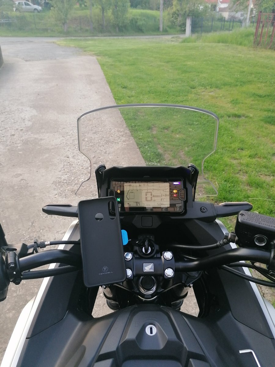

deki77 7 Napisano Maj 12, 2025 U prolazu, 16 postova Lokacija: Banjaluka Motocikl: Honda nc750x Prijavi odgovor kao problematičan Uocio sam da se masovno grijesi prilikom montaze vizira kod ovlastenih dilera. Takav je slucaj i kod mene a vidim i kod vecine forumasa ovde barem po slikama. Kao sto znate motor dolazi sa ne montiranim vizirom pa ga tek u salonu postavljaju. Kada sam kod sebe mijenjao vizir naisao sam na problem da mi je gumena čahura jako deformisana a nailonska podloska isto tako. Onda sam malo cackao po slikama i uputstvima i uvidio problem. Postavicu slike sa redosljedom koji ide i onda ne bi trebalo da dolazi do deformacije ni jednog ni drugog. Prvo slika nepravilne montaze(obratite paznju gdje dolazi providna nailonska podloske koja treba da sprijeci deformaciju gumene čahure)pa onda par slika pravilno i na kraju po uputstvu( ako to uspjednem posloziti nisam vican ovome) 2 Citat Podeli ovaj odgovor sa prijateljima Link to post Share on other sites More sharing options...
deki77 7 Napisano Maj 12, 2025 U prolazu, 16 postova Lokacija: Banjaluka Motocikl: Honda nc750x Prijavi odgovor kao problematičan Nadam se da ce nekome pomoci da na vrijeme sprijeci trosak i probleme a ja sam morao naruciti i jedno i drugo iz Honde i nije bilo jeftino. Citat Podeli ovaj odgovor sa prijateljima Link to post Share on other sites More sharing options...
RankoBg87 7202 Napisano Maj 12, 2025 Ne silazi, 3235 postova Lokacija: Beograd Motocikl: Honda NC750x Prijavi odgovor kao problematičan Kod mene je montirano kao na prvoj. Mislim da bi sve izletelo napolje da nije kao na prvoj, probam sledecom prilikom. Citat Podeli ovaj odgovor sa prijateljima Link to post Share on other sites More sharing options...
deki77 7 Napisano Maj 12, 2025 (promenjeno) U prolazu, 16 postova Lokacija: Banjaluka Motocikl: Honda nc750x Prijavi odgovor kao problematičan pre 15 minuta, RankoBg87 je napisao: Kod mene je montirano kao na prvoj. Mislim da bi sve izletelo napolje da nije kao na prvoj, probam sledecom prilikom. E mislim upravo zato da svi grijesimo. I ja sam isto tako razmisljao i bilo mi logicno ali kad krenes traziti čahuru i sliku kako se koristi NIGDJE neces naci da postoji podloska sa donje strane. Čahura je napravljena od kvalitetne gume tako da se u njenom donjem dijelu unutra nalazi kraci metalni dio sa navojem i kada ubacite saraf i krenete stezati, kako se donji dio cahure priblizava glavi cahure pocinje da se deformise i sama od sebe pravi podlosku i siri se sve vise a nailonska podloska koja treba da bude ispod same glave cahure ne dozvoljava glavi cahure da se provuce kroz nosac vizira na motoru. Probaj i vidjeces, mali žuti su to smislili svaka im cast. Promenio Maj 12, 2025 član deki77 Greska u tekstu Citat Podeli ovaj odgovor sa prijateljima Link to post Share on other sites More sharing options...
RankoBg87 7202 Napisano Maj 12, 2025 Ne silazi, 3235 postova Lokacija: Beograd Motocikl: Honda NC750x Prijavi odgovor kao problematičan Fabricki su mi otisli, imam dva neka druga seta, mozda negde nadjem original. Citat Podeli ovaj odgovor sa prijateljima Link to post Share on other sites More sharing options...
deki77 7 Napisano Maj 12, 2025 U prolazu, 16 postova Lokacija: Banjaluka Motocikl: Honda nc750x Prijavi odgovor kao problematičan pre 2 minuta, RankoBg87 je napisao: Fabricki su mi otisli, imam dva neka druga seta, mozda negde nadjem original. Ako dolazis u Bl na motofest 30.05 imas od mene 4 komada nisu org ali posluzice sigurno. Poz Citat Podeli ovaj odgovor sa prijateljima Link to post Share on other sites More sharing options...
RankoBg87 7202 Napisano Maj 12, 2025 Ne silazi, 3235 postova Lokacija: Beograd Motocikl: Honda NC750x Prijavi odgovor kao problematičan pre 15 minuta, deki77 je napisao: Ako dolazis u Bl na motofest 30.05 imas od mene 4 komada nisu org ali posluzice sigurno. Poz Hvala, kupio sam dva neka seta, aliexpres i kao nesto bolje oxford Citat Podeli ovaj odgovor sa prijateljima Link to post Share on other sites More sharing options...

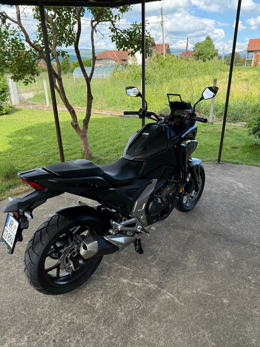

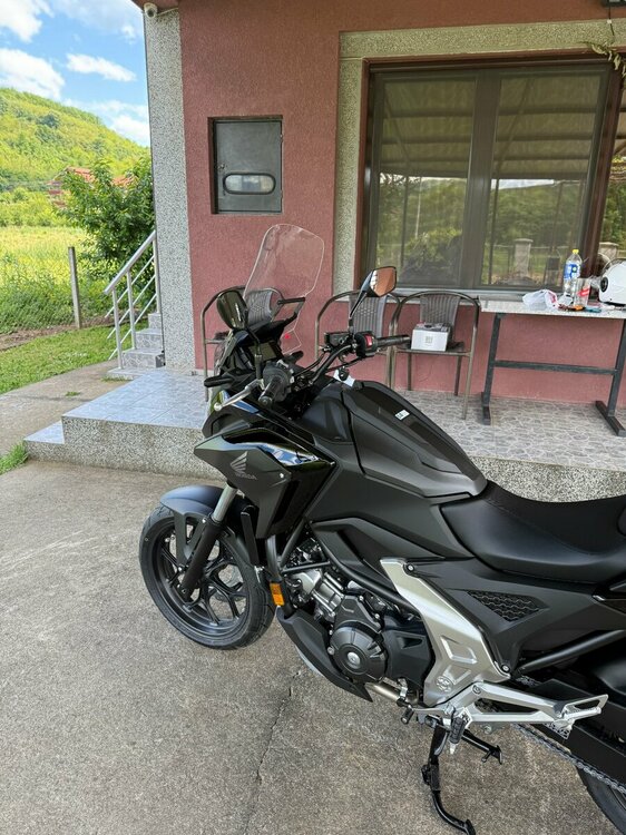

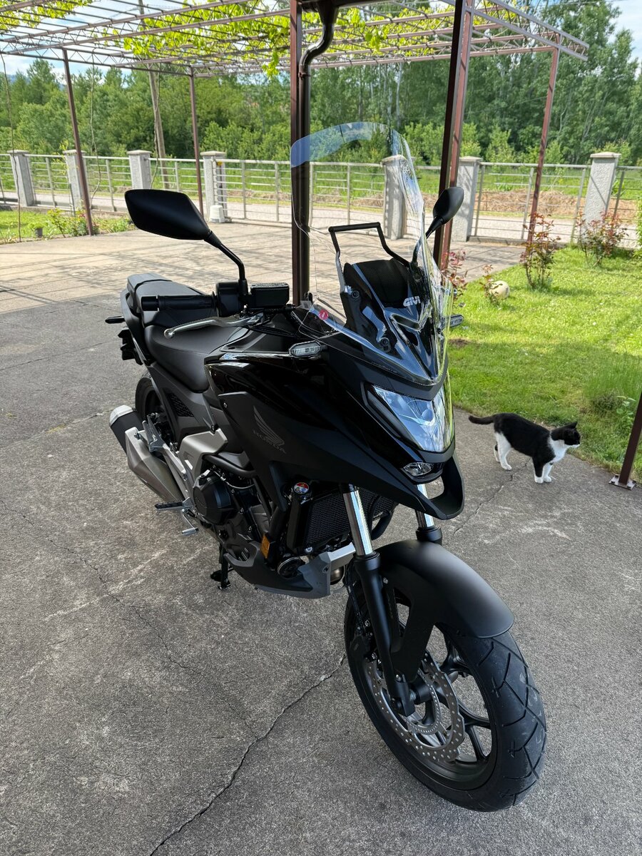

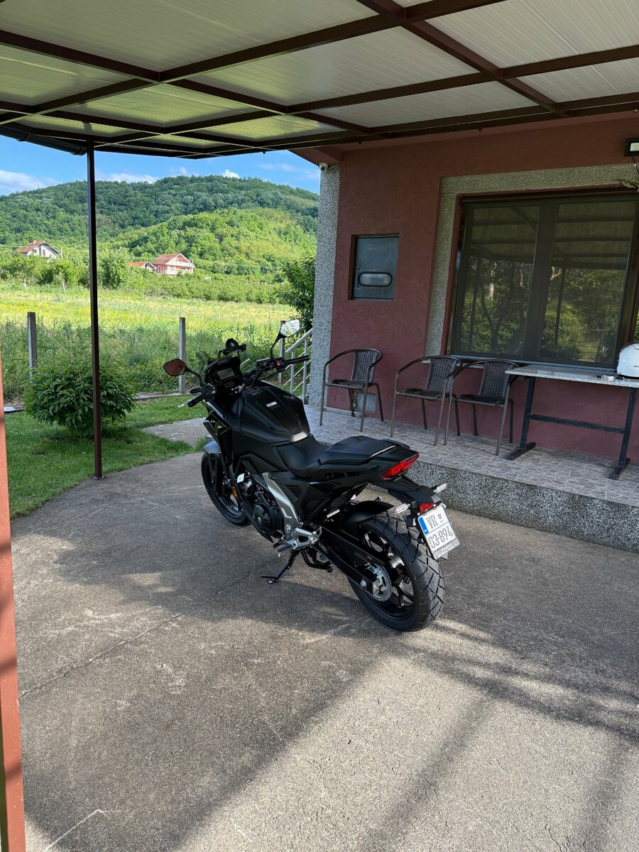

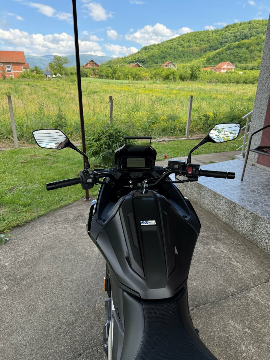

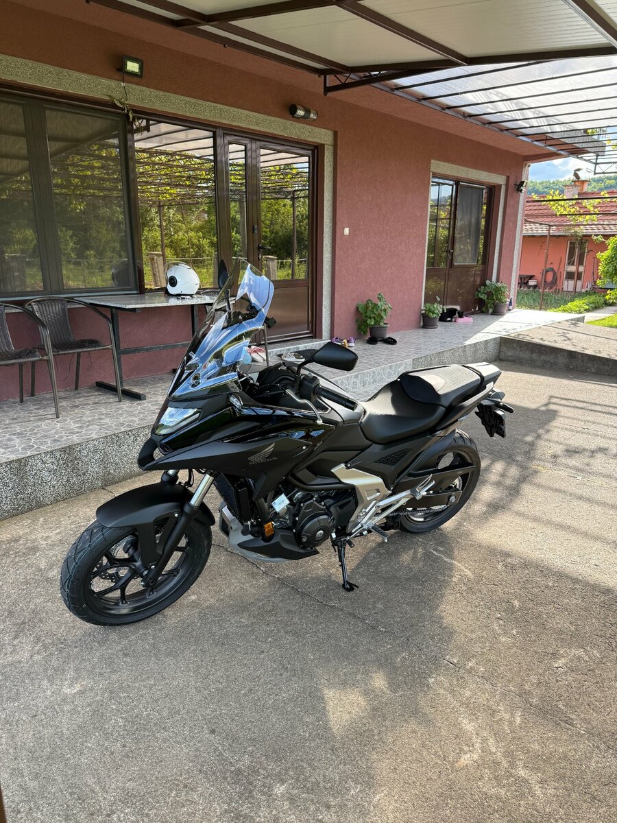

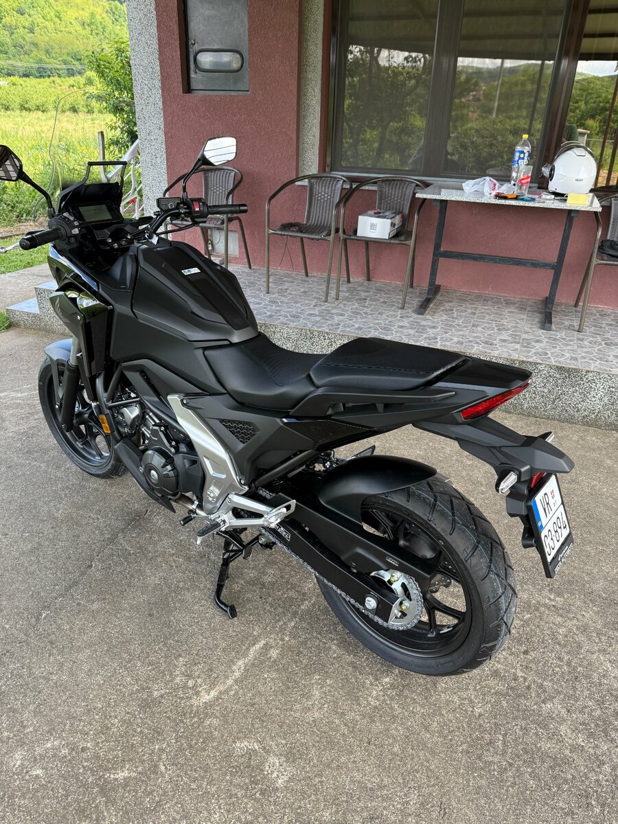

mimahitna 26 Napisano Maj 18, 2025 (promenjeno) U prolazu, 68 postova Lokacija: Vladičin Han Motocikl: Honda nc750xa Prijavi odgovor kao problematičan Postovanje svima. Juce dobih svoj motor pa da okacim par slika Pre ovog motora sam vozio Integru 750s sa dct menjacem i trebace mi malo vremena da se naviknem na rucne promene brzina ali nista strasno. Agregat mi je poznat i tu nemam sta da dodam. Okacio par Givi dodataka( hvala Banisi) a sledece nedelje stize OEM drzac kofera, OEM rolbarovi-znam da su skupi ali mi se jedino oni svideli uz sam motor. Takodje, uzeo sam i OEM zadnji kofer koji je polovan ali je vozen vrlo malo i kao nov je-od naseg forumasa SaleKg. Ja sam nizak rastom 173cm i sama visina motora mi je odlicna jer sam sa oba stopala na zemlji ali mislim da cu imati veci problem sa polozajem upravljaca/guvernala-isuvise mi je napred i nisko i jako brzo pocinju da bole ledja. Darko Satelis mi je skrenuo paznju da mogu da postavim risere koji max podizu upravljac za 25mm kako ne bi morale da se menjaju sajla kvacila i crevo prednje kocnice kao i instalacije ali sam nasao Puig risere, okacicu sliku, koji pored toga sto podizu upravljac oni ga povlace ka vozacu za nekih 16mm. E sada da li se oni mogu montirati bez da se menjaju instalacije ili pak postoje neki drugi koji su bolji a ne zahtevaju modifikaciju instalacija ? Da koja su ogranicenja tokom razrade motora, prvih 1000km-ja sam vrlo miran vozac ali nije na odmet da znam.. Veliki pozdrav za sve Forumase i poziv da u Junu mesecu dodju u Vladicin Han na Overload festival !!! A nista od ovoga ne bi bilo da nije bilo kolege Saše i Duleta iz Beograda-hvala jos jednom ! Promenio Maj 18, 2025 član mimahitna 5 Citat Podeli ovaj odgovor sa prijateljima Link to post Share on other sites More sharing options...
dule2812 1855 Napisano Maj 18, 2025 Zainteresovan, 289 postova Lokacija: Beograd Motocikl: Zontes 350 E Prijavi odgovor kao problematičan Браво, прелеп је! Нек је са срећом, да се сит навозаш са истим! 1 Citat Podeli ovaj odgovor sa prijateljima Link to post Share on other sites More sharing options...

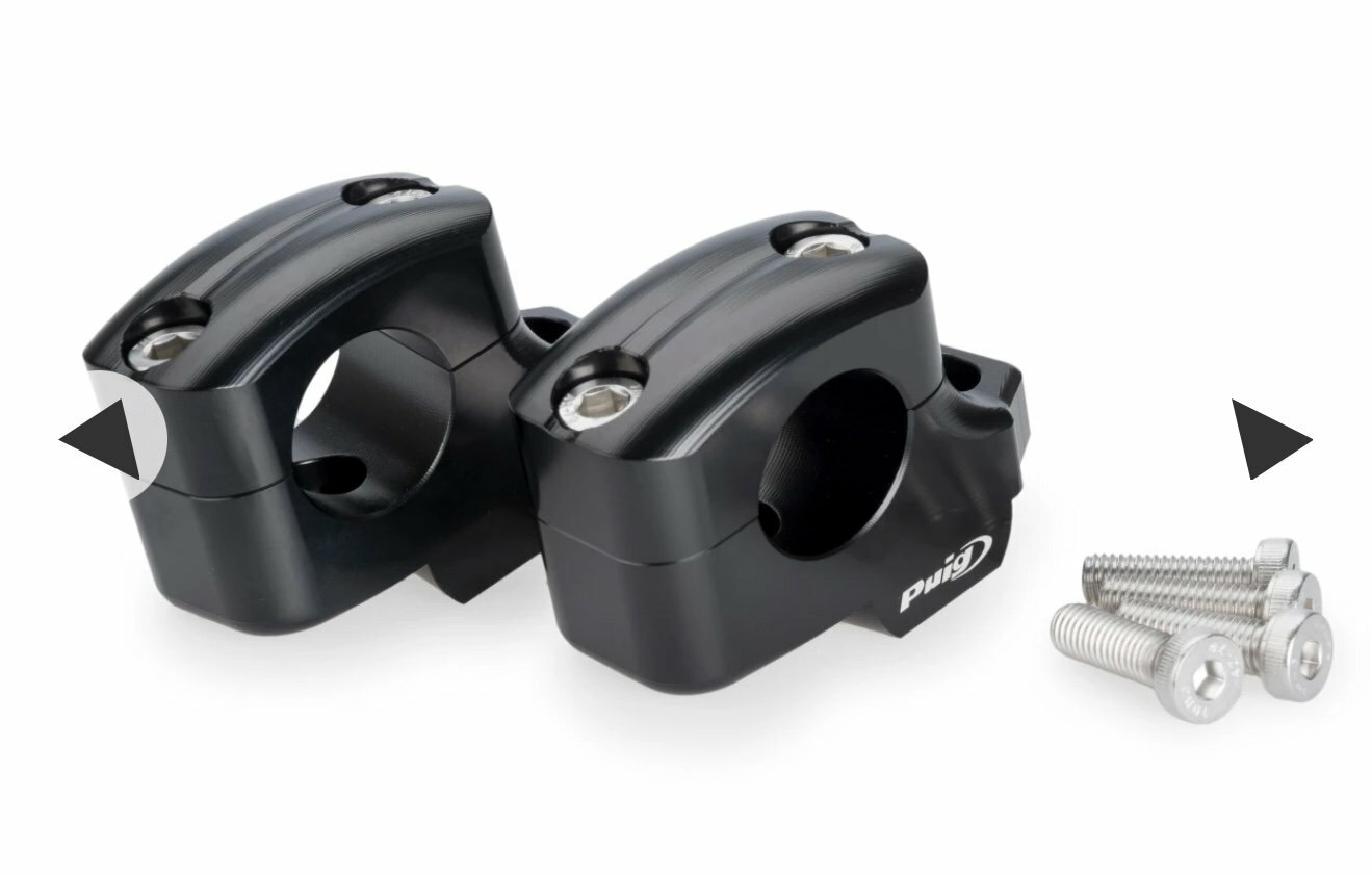

mimahitna 26 Napisano Maj 18, 2025 U prolazu, 68 postova Lokacija: Vladičin Han Motocikl: Honda nc750xa Prijavi odgovor kao problematičan 1 minute ago, dule2812 said: Браво, прелеп је! Нек је са срећом, да се сит навозаш са истим! Hvala puno...jos lepsi da kupite ! 1 Citat Podeli ovaj odgovor sa prijateljima Link to post Share on other sites More sharing options...
Satelis 17784 Napisano Maj 18, 2025 Integrisan, 9768 postova Lokacija: Beograd - M.M.Lug Motocikl: Peugeot Satelis250 ...... Honda NC750XD Prijavi odgovor kao problematičan @mimahitna Ugradi podizač kormana... nećeš imati problema. Srećna kupovina, suvi drumovi 1 Citat Podeli ovaj odgovor sa prijateljima Link to post Share on other sites More sharing options...
mimahitna 26 Napisano Maj 18, 2025 U prolazu, 68 postova Lokacija: Vladičin Han Motocikl: Honda nc750xa Prijavi odgovor kao problematičan Hvala puno, Darko. Moram da istrazujem koje podizace da ugradim a da ne moraju da se modifikuju instalacije-najradje bih stavio neke koji podizu ali i pomeraju korman ka vozacu. Za visinu ste mi rekli da je moguce do max 25mm ali za korak pomeranja ka vozacu... ne znam. Ako imate neki predlog, molicu da mi kazete... Iskren pozdrav Citat Podeli ovaj odgovor sa prijateljima Link to post Share on other sites More sharing options...
