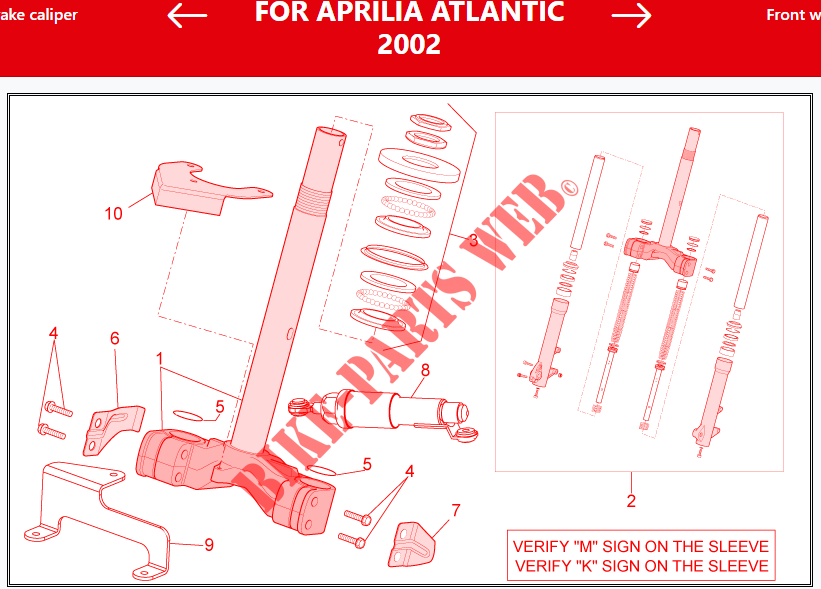

vex 6888 Napisano Mart 4, 2023 Drug član, 607 postova Lokacija: v.gradiste Motocikl: V2- americki Prijavi odgovor kao problematičan Svako ko kaze da mu ne treba stabilizator volana na R-u u ulicnoj voznji dovodi druge u zabludu,i to opasnu. Na R-u po nasim dzadama je must have. 1 Citat Podeli ovaj odgovor sa prijateljima Link to post Share on other sites More sharing options...
Blaza 16470 Napisano Mart 4, 2023 Integrisan, 3386 postova Lokacija: Beograd, Bele Vode Motocikl: ex.Liberty 125, Scarabeo 400i, Kawa ER5, trenutno Honda CBF 600 SA Prijavi odgovor kao problematičan I ja sam hteo da ga ugradim na skuter. 2019.god, kada sam ga kupio, pokušavao na svaki način da rešim wobling, koji je izuzetno jak. Kako se ne razumem u motore, tada sam nekoga ovde i pitao (dal Nešu, ili nekog drugog, ne sećam se) da ga stavim na skuter. Ali, kažu da ne ide, a da tražim gde je problem. Wobling i dalje postoji, promenjeno 2 seta novih guma. Nekako sam i navikao... Citat Podeli ovaj odgovor sa prijateljima Link to post Share on other sites More sharing options...
Satelis 18355 Napisano Mart 4, 2023 Integrisan, 9860 postova Lokacija: Beograd - M.M.Lug Motocikl: Peugeot Satelis250 ...... Honda NC750XD Prijavi odgovor kao problematičan Pre 8 sati, Blaza je napisao: I ja sam hteo da ga ugradim na skuter. 2019.god, kada sam ga kupio, pokušavao na svaki način da rešim wobling, koji je izuzetno jak. Kako se ne razumem u motore, tada sam nekoga ovde i pitao (dal Nešu, ili nekog drugog, ne sećam se) da ga stavim na skuter. Ali, kažu da ne ide, a da tražim gde je problem. Wobling i dalje postoji, promenjeno 2 seta novih guma. Nekako sam i navikao... Uz "malo" prepravki .... moz da ide amortizer na skuteridzu. pozicija br. 8 ili ti ovo je od AA 500 Classic Amort kormana nije resenje ali svakako pomaze, krive felne su najcesci uzrok problema. 1 Citat Podeli ovaj odgovor sa prijateljima Link to post Share on other sites More sharing options...
N.F.S. 26227 Napisano Mart 5, 2023 Integrisan, 10661 postova Lokacija: Kragujevac Motocikl: ---Honda--- Prijavi odgovor kao problematičan Nisi mene za amortizer pitao Blazo, ne ga volim uopste, otpor koji unese u upravljanje mi uzasno smeta... Na skuterima (ako nije ovo sto Darko sugerise, krive felne, lezajevi, stapovi, ukosena zadnjica..) obicno bude los raspored mase. Za pocetak predlazem drasticno stelovanje da bi se razlika uocila, amortizeri nazad na minimum pa voznja, zatim na maksimum spanovanje pa (istim) putem proba. U gumama isti pritisak pa javi u kom je stelovanju guvernal mirniji kada ga pustis... Ukoliko je boljitak merljiv/osetniji kada su amortizeri nazad na prvom zubu (zadnjica stoji nize), dodatno blaaago ispustis zadnju gumu i takodje blago dopumpas prednju pa proba, na taj nacin si tacku centra mase dodatno prebacio u nazad. Ovo iznad vazi i u drugu stranu, amorti na max, guma zadnja dopumpana, prednja blaago ispustena... Zanemari osecaj pri upravljanju, ovako trazis koja se strana skutera treba dodatno olaksati/opteretiti, gorivo valja da bude na istom nivou prilikom proba, sedis u istoj poziciji... Valjda sam razumno kucnuo 1 1 Citat Podeli ovaj odgovor sa prijateljima Link to post Share on other sites More sharing options...
N.F.S. 26227 Napisano Mart 5, 2023 Integrisan, 10661 postova Lokacija: Kragujevac Motocikl: ---Honda--- Prijavi odgovor kao problematičan ...i za one druge, ako vam je motocikl upravljiviji pri voznji uz brdo znaci da je prednjica na ravnom spustenija nego sto ciklistici odgovara. I obratno... Ovi na "RR" masinama to preupravljanje i vole ali skuter, adv, touring ne. Citat Podeli ovaj odgovor sa prijateljima Link to post Share on other sites More sharing options...
Blaza 16470 Napisano Mart 5, 2023 Integrisan, 3386 postova Lokacija: Beograd, Bele Vode Motocikl: ex.Liberty 125, Scarabeo 400i, Kawa ER5, trenutno Honda CBF 600 SA Prijavi odgovor kao problematičan Hvala Nešo, stvarno se ne sećam koga sam pitao, nije ni važno, davno je bilo. Moguće da su krive felne, mada oba puta kada sam stavljao nove gume, sve je balansirano, stavljeni novi ležajevi. I @lestrae imao problem sa woblingom, kada je vozio identičan skuter. I još par ljudi sa istim modelom mi je to potvrdilo, kao da je fabrička greška... Tako da sam navikao, a voleo bih bar da svedem na minimum. Malo off topic... Prodaja ne ide, nema veze. Ne smeta mi da ga vozim i dalje, zato gledam da bude stabilan, i siguran za dalji put. Ne interesuje me "čip tjuning" mašine, sasvim mi je dovoljno fabričko ubrzanje. 1 Citat Podeli ovaj odgovor sa prijateljima Link to post Share on other sites More sharing options...
Satelis 18355 Napisano Mart 5, 2023 Integrisan, 9860 postova Lokacija: Beograd - M.M.Lug Motocikl: Peugeot Satelis250 ...... Honda NC750XD Prijavi odgovor kao problematičan Prednja felna moze se proveriti/ispraviti, problem je zadnja...niko ne radi. Oni što garantuju da mogu uradit (na konus) ....ne urade ništa. Balansiranje guma na krivim felnama nema smisla, dzaba bačeni novci i vreme. Zadnja felna da bi se uradila valjano, majstor mora imati osovinu i glavčinu fabričku, tek tada posao ima smisla. 2 1 Citat Podeli ovaj odgovor sa prijateljima Link to post Share on other sites More sharing options...
