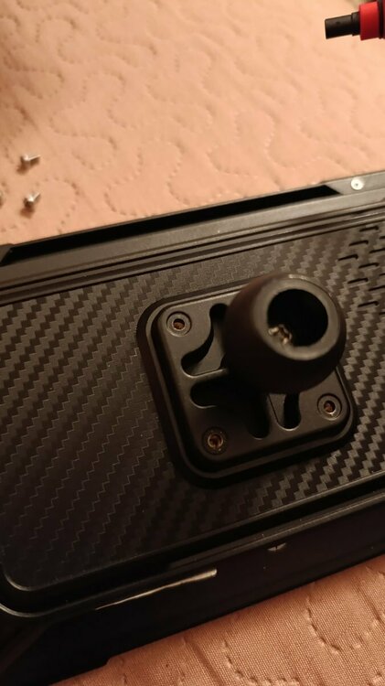

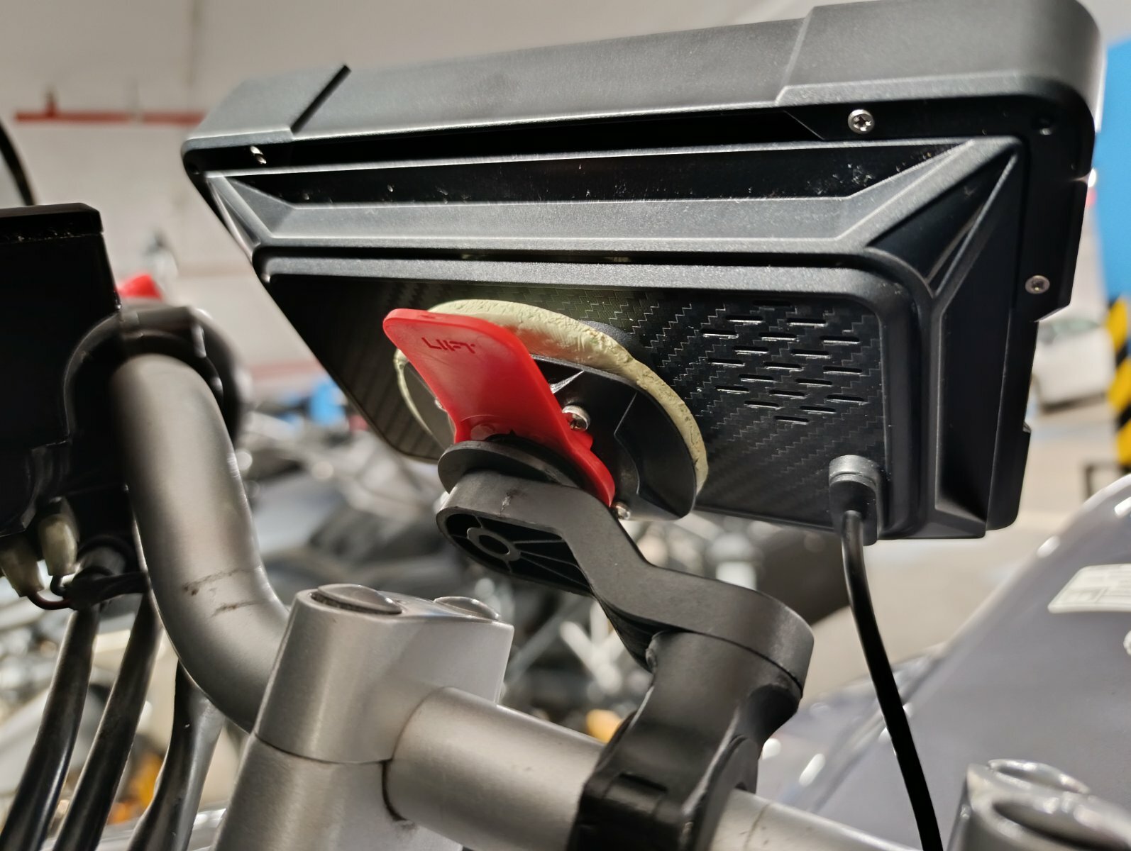

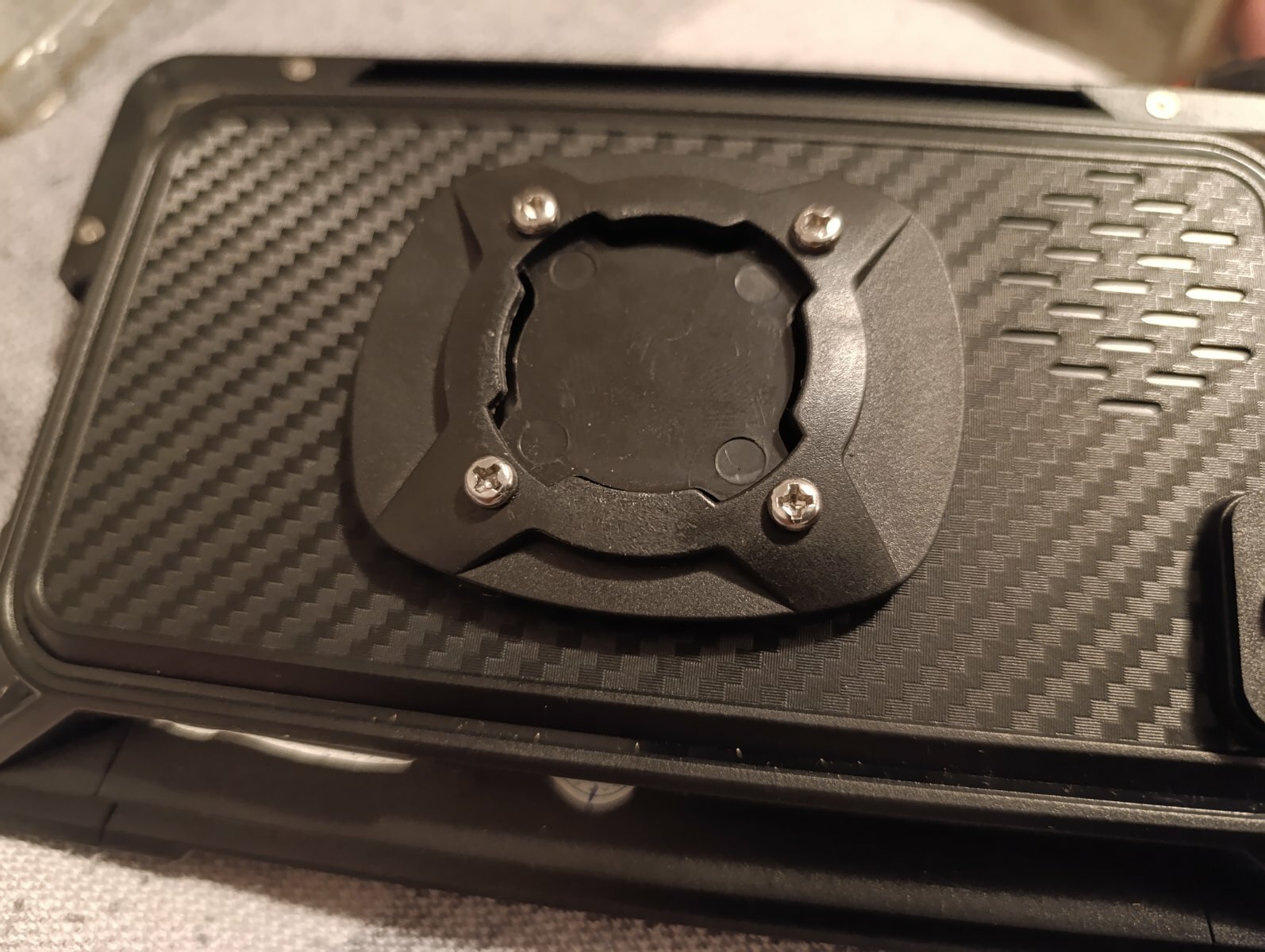

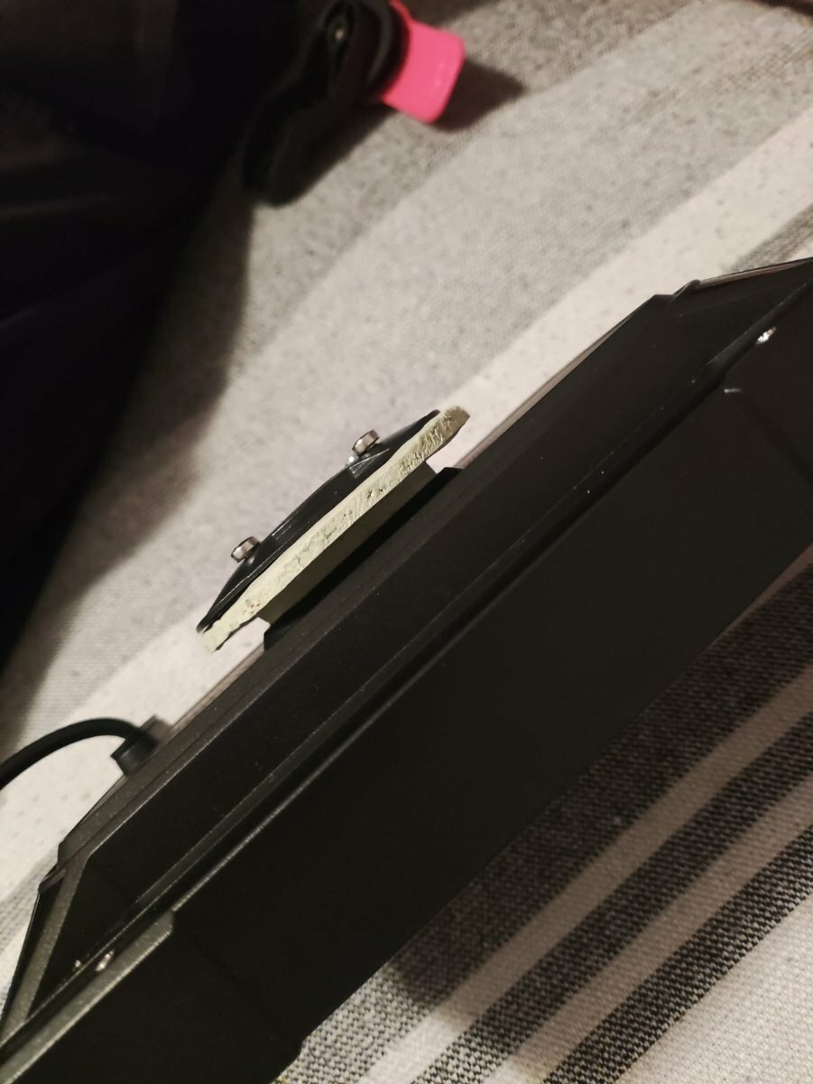

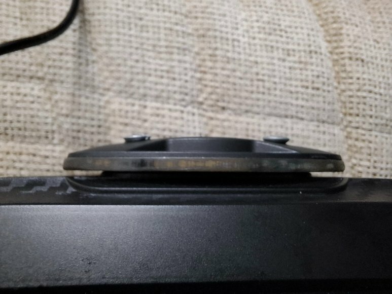

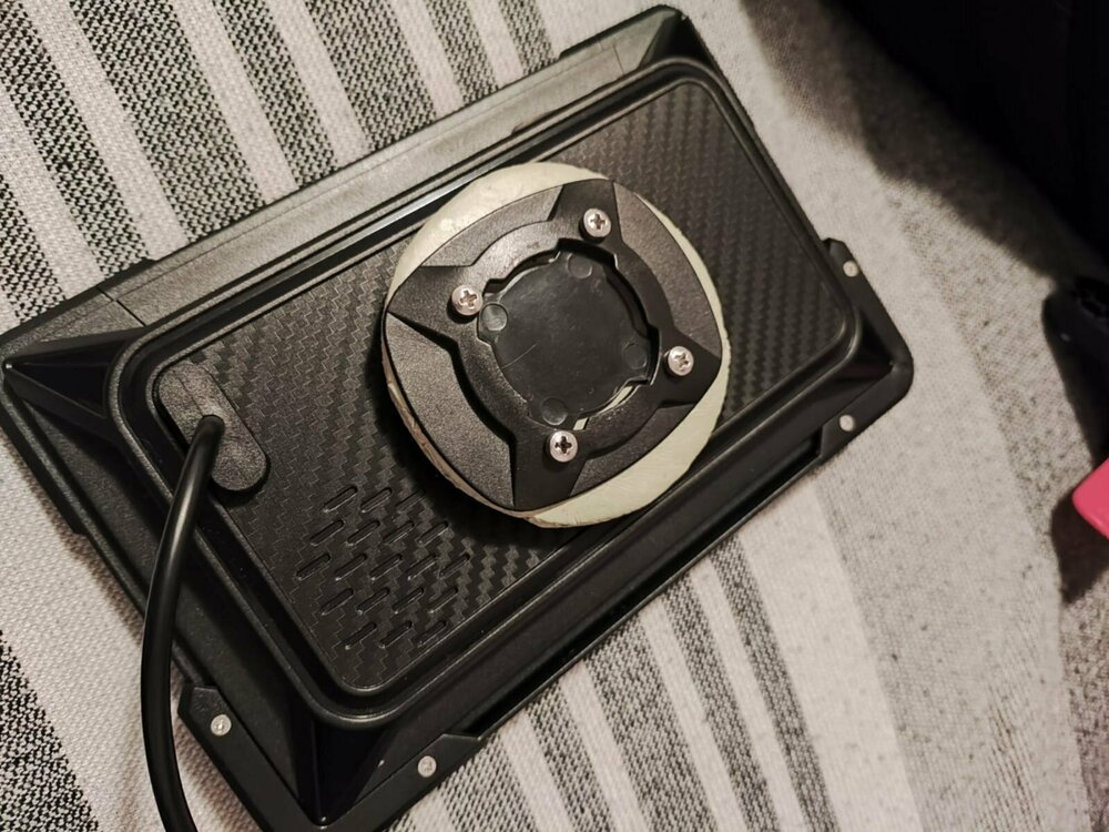

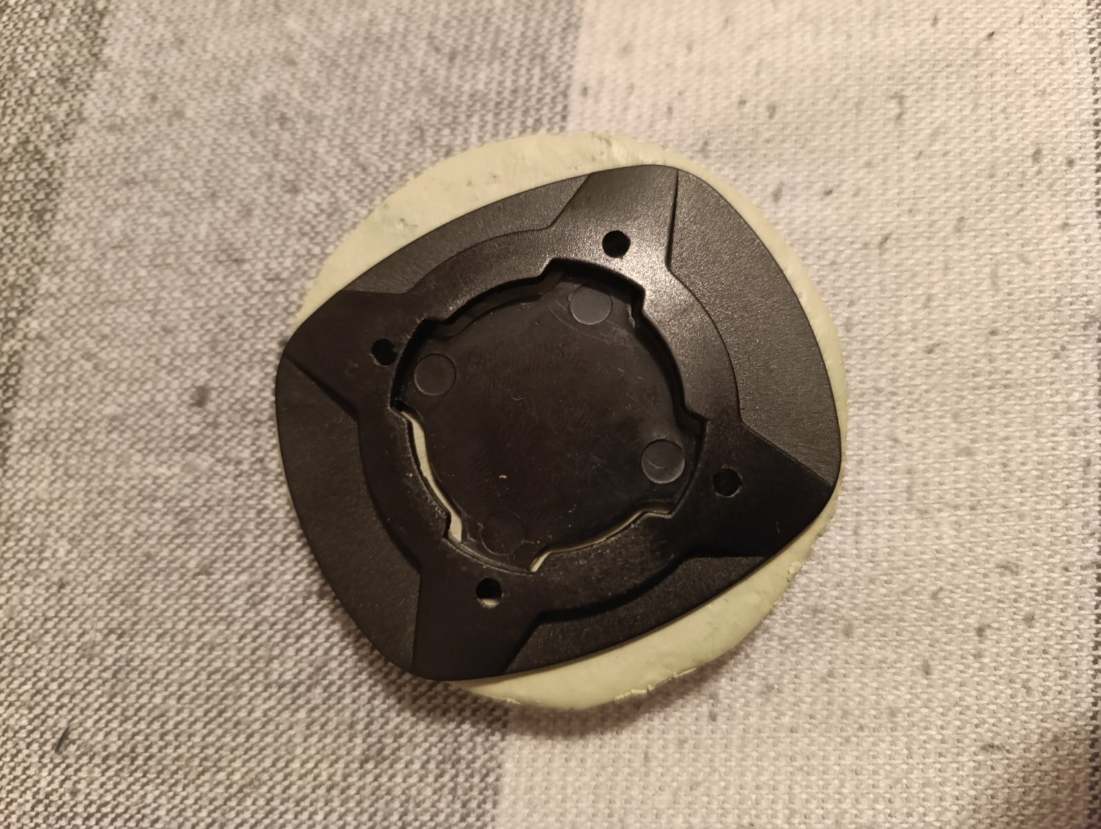

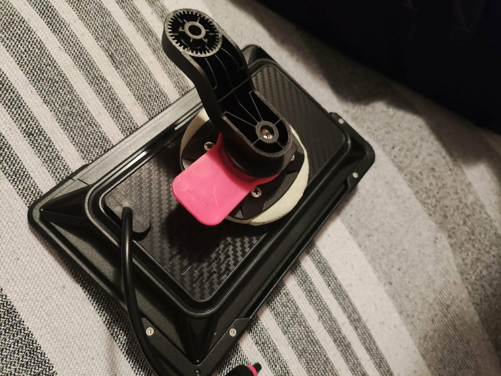

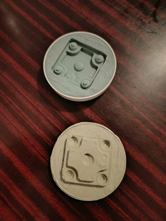

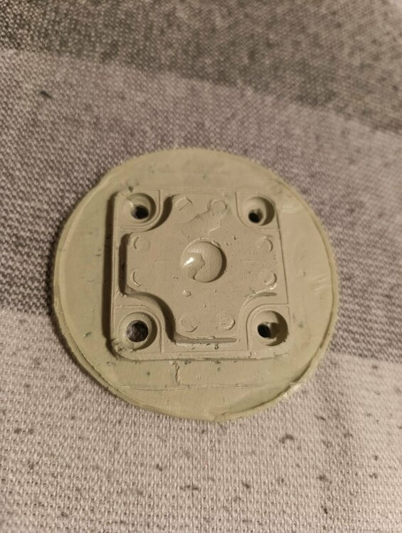

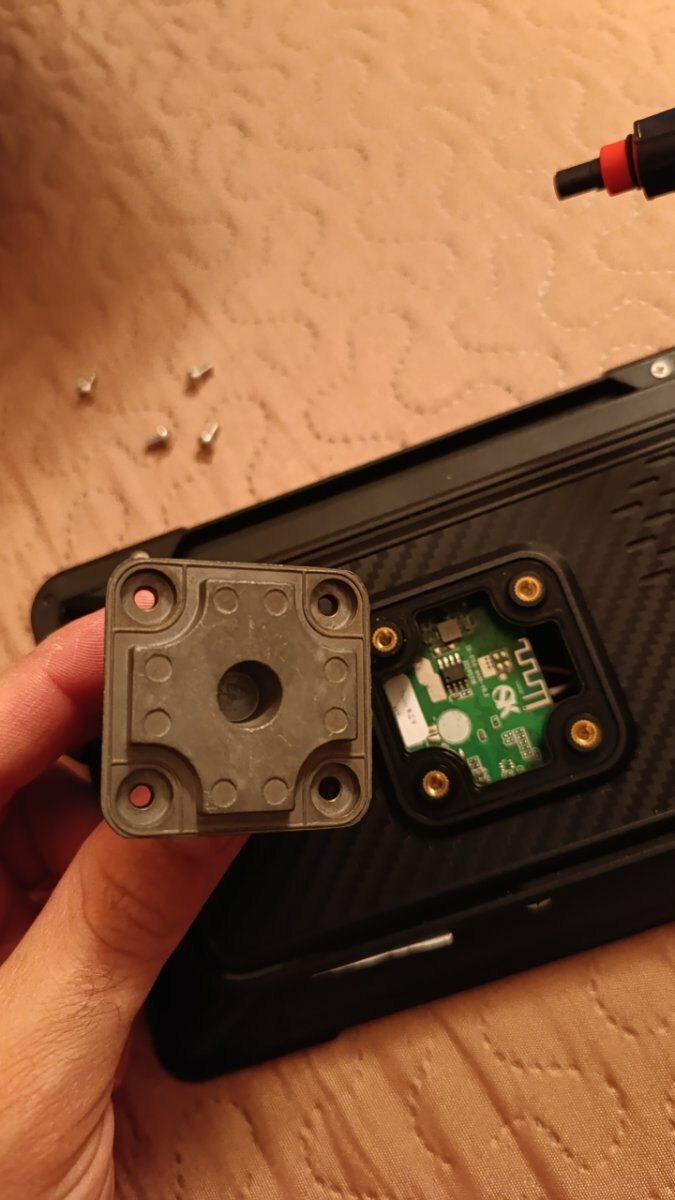

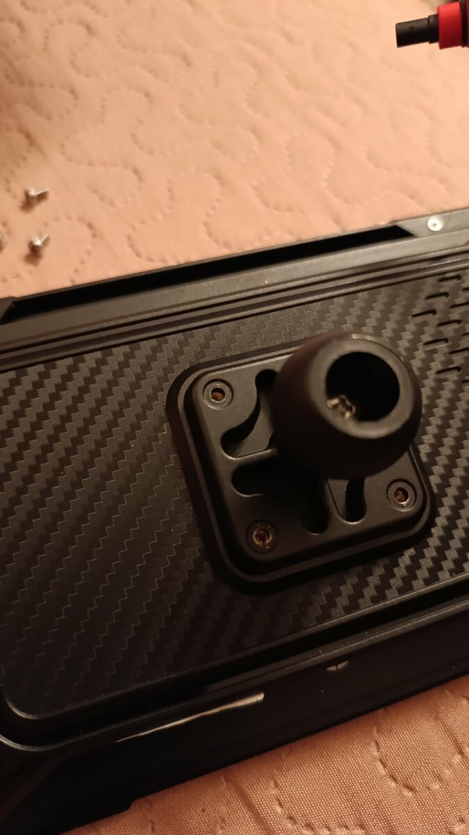

demo0007 180 Napisano Maj 31, 2025 (promenjeno) Svrati ponekad, 167 postova Lokacija: Beograd Motocikl: Yamaha Fz6-S 2006 Prijavi odgovor kao problematičan Stigla. Sad jos da osmislim kako cu napraviti adapter sa ravnom povrsinom da nalepim preko nosac za quadlock, sto je slao kolega na drugoj temi @ekozelj U snimku je koriscena guma..moram videti gde bih mogao komad neki da nabavim .. Pitao sam nekog sa kp dal moze da skenira njihov nastavak, pa da odradim 3d print. Idealno bi naleglo onda. Druga ideja je otisak u alginatu (otisna masa u stomatologiji ) Pa da nalijem akrilatom ili mozda onu bison masu, sto videh na nekoj temi da su pravili nosace za kamerice. Saljem kad to nabavim, pa na ugradnju Promenio Maj 31, 2025 član demo0007 Citat Podeli ovaj odgovor sa prijateljima Link to post Share on other sites More sharing options...
Skittles 6535 Napisano Maj 31, 2025 Nemanja Stojanović, 1793 postova Lokacija: youtube.com/@motoriiplanine Motocikl: Honda GL 500 Interstate + Honda NX500 Prijavi odgovor kao problematičan Može to mnogo jednostavnije, brže, jeftinije i najbitnije - sigurnije. Nema tog lepka ili mase koja će da drži kao šraf. Ovaj deo što si skinuo, uzmi iseci tako da je ravno maltene pozadi, dakle posle kuglice ide kao stablo, sečeš dno tog stabla. Onda će ti ostati pločica sa rupom u sredini. Ako nije rupa, ti napravi na sredini jednu, svejedno. Onda kroz tu rupu šraf u bazu za quadlock. I to neće nigde, a onda celo to zajedno zašrafiš kao što si ga skinuo, na ova četiri šrafa u ćoškovima. Tako ćeš dobiti em stabilno veoma, em prilično blizu šipke, šta je uvek dobro da nema mnogo ni zglobova ni drugih sranja, izgleda lepše i urednije, a biće i dosta sigurno, jedva ćeš ti moći da ga skineš, a ne lopov 1 Citat Podeli ovaj odgovor sa prijateljima Link to post Share on other sites More sharing options...
ekozelj 997 Napisano Maj 31, 2025 Zainteresovan, 420 postova Lokacija: Zaječar Motocikl: Yamaha FZS600 Fazer Prijavi odgovor kao problematičan Nikakve mase i 3D štampa. Obična plastična pločica debljine recimo 3-4 mm, na nju zalepljen samolepljivi nosač za quad lock i sve to izbušeno u četri ćoška baš kao što i originalni nosač ima rupe pa zašrafljeno u originalne navoje na navigaciji. Ako imaš na nosaču ublaživač vibracija skini ga jer navigaciji vibracije ne smetaju a biće ti mnogo stabilnija pri korišćenju. Citat Podeli ovaj odgovor sa prijateljima Link to post Share on other sites More sharing options...

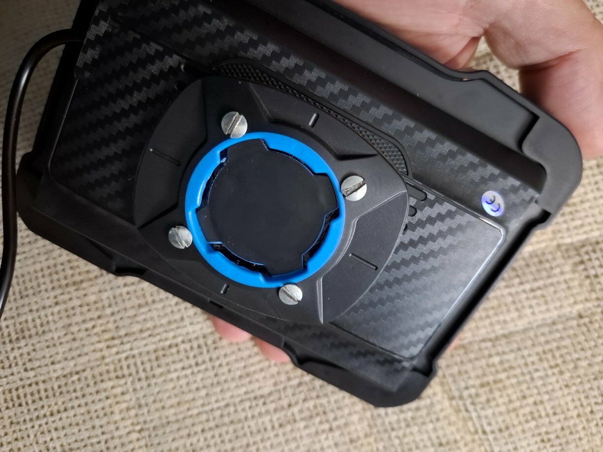

demo0007 180 Napisano Jun 2, 2025 Svrati ponekad, 167 postova Lokacija: Beograd Motocikl: Yamaha Fz6-S 2006 Prijavi odgovor kao problematičan U suštini moze lako, ali zasto kad može komplikovano šala na stranu, malo sam se igrao.. Negde kad pogledam, moze i direktno plocica quad locka, to sam pokušao malopre, pa negde i nema potrebe za plastikom izmedju, s obzirom da ne nadomesta one prostore izmedju, niti "bolje dihtuje" A evo i komplikovanije metode, koja mozda neće biti iskoriscena, ali videcemo. Prenosim zabave radi Otisnuo sam stomatoloskim kondenzacionim silikonom Zatim sam utisnuo Bison masu i na kraju izbusio rupe. Svakako cu obraditi na kraju da ima oblik plocice kada i ako spojim. Bison masa je poput gipsa, pa je krto i nisam uspeo da izbusim kako sam zamislio siri deo za glavu srafa, uži za sraf, kao stopu (znam..preterujem ) Svakako ce morati neka šajbna Najveća muka u svemu je što šrafko ne radi u sitne sate pa nestrpljivo čekam sutra da kupim duže srafove pa da iskombinujem nesto..ali uglavnom jedno ce uspeti. Montiranje, nadam se u petak, pa kačim šta je iskombinovano 1 Citat Podeli ovaj odgovor sa prijateljima Link to post Share on other sites More sharing options...
demo0007 180 Napisano Jun 3, 2025 Svrati ponekad, 167 postova Lokacija: Beograd Motocikl: Yamaha Fz6-S 2006 Prijavi odgovor kao problematičan Stigli srafovi, sve lepo lezi, ja zadovoljan Citat Podeli ovaj odgovor sa prijateljima Link to post Share on other sites More sharing options...

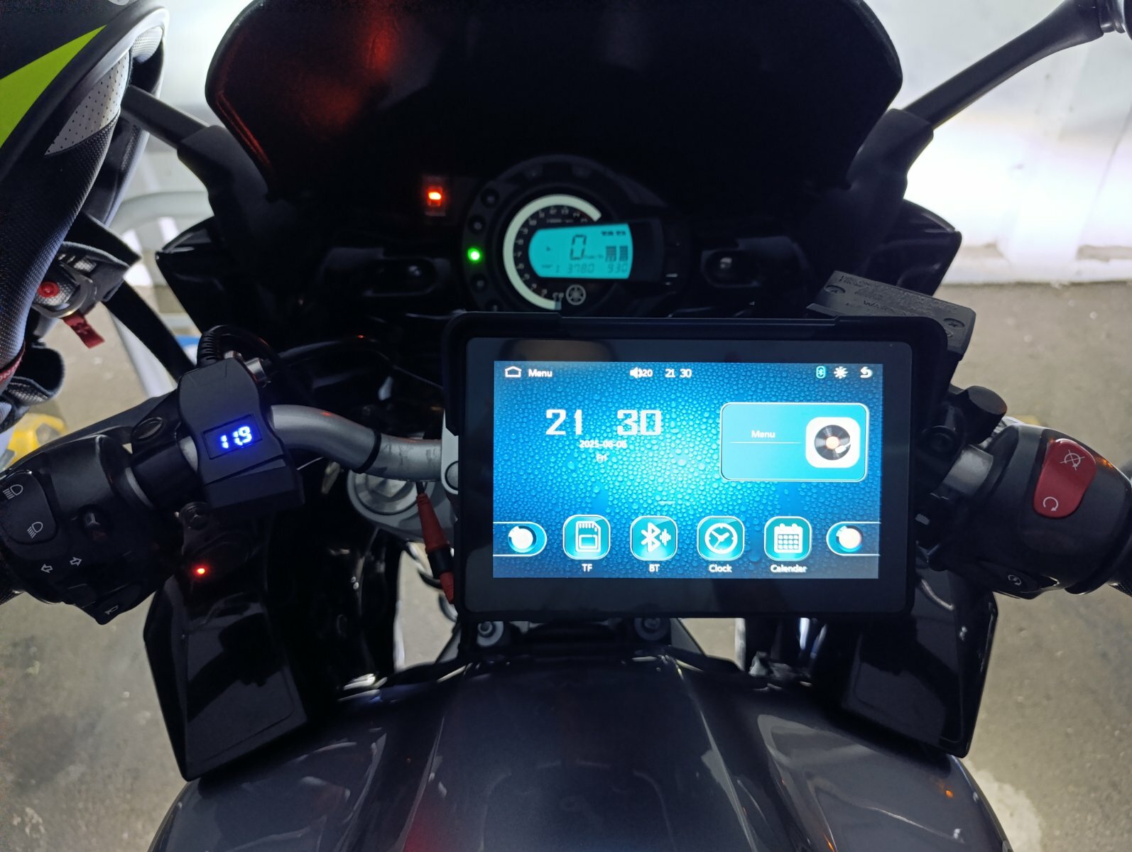

demo0007 180 Napisano Jun 6, 2025 (promenjeno) Svrati ponekad, 167 postova Lokacija: Beograd Motocikl: Yamaha Fz6-S 2006 Prijavi odgovor kao problematičan Evo ga, spakovano. Jos samo da provalim kako kontrolisem muziku, posto carplay nudi yt music koji ne koristim, youtube ne moze, a spotify koji mi je na slici na kutiji, ne prepoznaje iako imam na telefonu i koristim..moracu da vidim neku drugu app. Predlog? Ovako mi se dopada cela prica, pustio mapo navigaciju do kuce, sve ok. Lepo fiksno stoji, ne mrda. Lepo se vidi..to je to u sustini I naravno, sve zahvaljujući cika @Arakis Promenio Jun 6, 2025 član demo0007 3 Citat Podeli ovaj odgovor sa prijateljima Link to post Share on other sites More sharing options...
