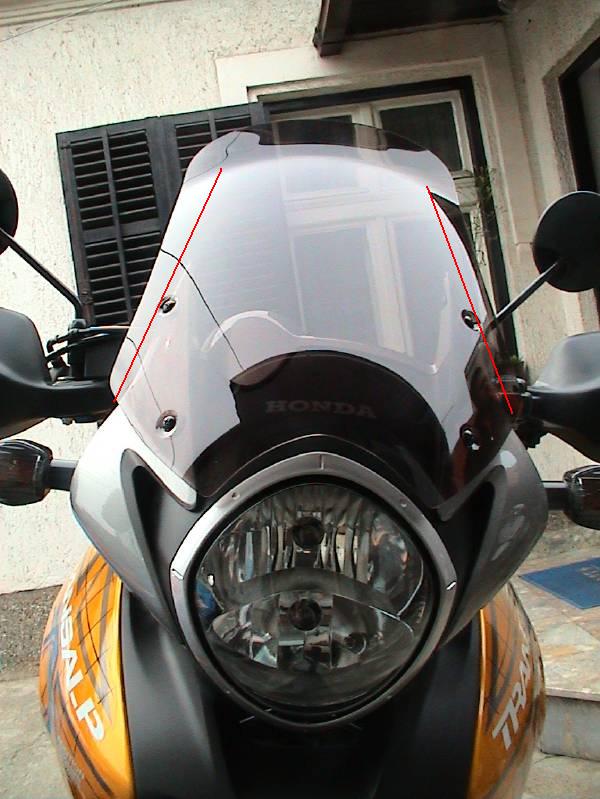

  • Svrati ponekad, 177 postova
zika56
slazem se donekle sa tobom ali u tom slucaju da bi vazduh linearno tekao a da ne zahvati vozaca ili da pravi turbolenciju posle ozaca mora da bude mnogo veliki vizir, a posto smo na motorima vrlo cesto ograniceni sirinom vizira onda moramo da razbijemo te turbolencije na neki nacin, a u pravu si da najvise smetaju bocne turbolencije mnogo vise nego one na vrhu jer su na vrhu minimalne zbog blage zakrivljenosti vizira na gore, mozda je jedan od nacina da i bocne stranice na viziru budu blago zakrivljene ka napred, jer bi se mozda vazduh tako sirio u strane a ne isao prema vozacu
na slici sam oznacio otprilike gde bi te linije mogle da budu.
planiram inace da uzmem neku malo vecu tablu klirita blago zatamnjenog pa lagano da ga savijam ako uspem pa cu onda da isprobam neke od ovih ideja
  • Čuvaj sebe od drugih i druge od sebe, 3718 postova
  • Lokacija: Niš / Donji Adrovac
  • Motocikl: BMW R1100GS (iz prošlog veka)
Očigledno nisam dobro shvaćen. Kad sam rekao da treba produžiti linearni tok vazduha mislio sam procentualno (u odnosu na veličinu vizira). Povećanjem površine vizira pomerili bi unazad početak turbulencije (u apsolutnom iznosu), ali po ceni neprihvatljivo velikog otpora vazduha. Polazna osnova pri izradi mora da bude izbor oblika sa najmanjim "specifičnim" otporom, a onda se vrši prilagođavanje tog modela (povećavanjem ili smanjivanjem) za dobijanje  minimalne potrebne veličine vizira. Zakrivljenjem stranica vizira prema "spolja" zaista bi vazduh bio "odbačen" dalje, ali time bi svakako bilo izazvano ranije i jače stvaranje turbulentnog kretanja (u procentualnom iznosu), a time i povećanje otpora kretanja. Da li bi se to tubulentno kretanje "zatvorilo" ispred ili iza vozača zavisi od mnogo faktora.
