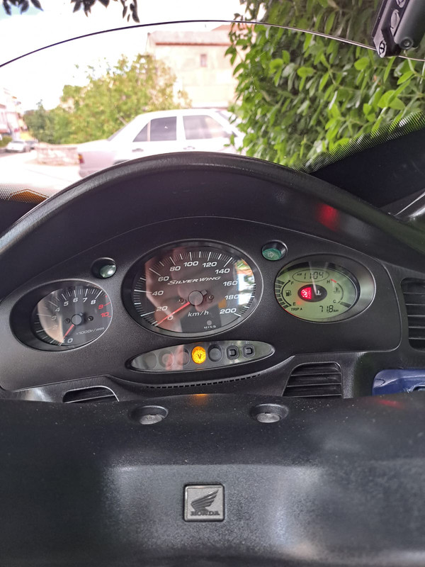

Salu na stranu, ali mi se jutros javio drugar iz Lovreca kod Imotskog sa molbom da mu neko strucan pomogne savjetom oko rjesenja problema sa upaljenom lampicom "V" na instrument tabli skutera Honda Silver Wing 600 2003. godiste. Skuter normalno pali, ide, sva ulja i tecnosti na normalnom nivou, pogonski remen dobar itd. "Znaci sve normalno po njegovom misljenu", ali lampica stalo upaljena? Ako ima neka tajna caka u vezi toga moze i na PP.
Hvala u naprijed na pomoci.

V-matic, ili ti kaiš treba zameniti. Mislim da se to kod njih na određenoj kilometraži pali, ne verujem da ima senzor za potrošenost (ne mogu da tvrdim), verovatno se pri zameni resetuje brojač, koji neko nije zamenio ili nije ni menjao ;)
I meni se na sw400 palila V lampica kada predjem preko 130 km/h. Resetujem je, pa ako opet predjem tu brzinu, upali se ponovo.
Reset lampice se radi tako sto se bez kontakta pritegnu i drze oba tastera ispod table, da se kontakt i drze se tasteri dok ne pocne da trepce V lampica. Kad pocne da trepce, pustis tastere i trebalo bi da se ugasi.
Kod mene se palila lampica na autoputu kada predjem preko 130 km/h, posto je bio potrosen kais. Nije bio ispucao, samo je istrosen, tj. stanjen ispod odredjene mere. Pretpostavljam da prati odnos brzina/broj obrtaja, pa kada je kais potrosen, predje taj neki procenjen broj obrtaja za tu brzinu i pali lampicu kao upozorenje da bi uskoro trebalo promeniti kais.

Kolege su u pravu, to je upozorenje za zamenu kaiša, pali se na i na odredjen broj pređenih km. Nije nikakva greška, vec treba resetovati brojač kad se zameni kais. Vrlo često se na to zaboravi kad se menja kais, pa krene da svetli.

E sad kako se resetuje taj signal-lampica prilikom zamjene kaisa? Posto sam naosao da je to na 16K milja na nekom Engleskom sajtu. :stabre:

Javio sam drugaru da proba prvo sa resetom lampice, pa ako ne pomogne da mjenja kais, prem da on trvdi da je kais dobar i ne proklizava? Javim sta je uradio po tom pitanju. ;)

Drugar kaze da je vec X puta resetovao senzor lampice V i nakon predjenih 100-150km se lampica opet upali? :neznam:

Pa po cemu zna da je dobar? Nece on proklizavati nikad dok se ne raspadne, kod CVT prenosa se meri sirina samog kaisa i za zamenu je kad padne ispod odredjene granice. Ili se menja na odredjenoj kilometrazi, kakogod.

Stim da je kolega gore napisao jednu stvar, za koju mislim da je u pravu.
On potrošenost kaiša računa preko kompjutera, ima parametar broj obrtaja i parametar brzina vozila, kad izađe iz opsega - lampica. Zato mu se i pali indikator posle izvesnog vremena vožnje. ;)
