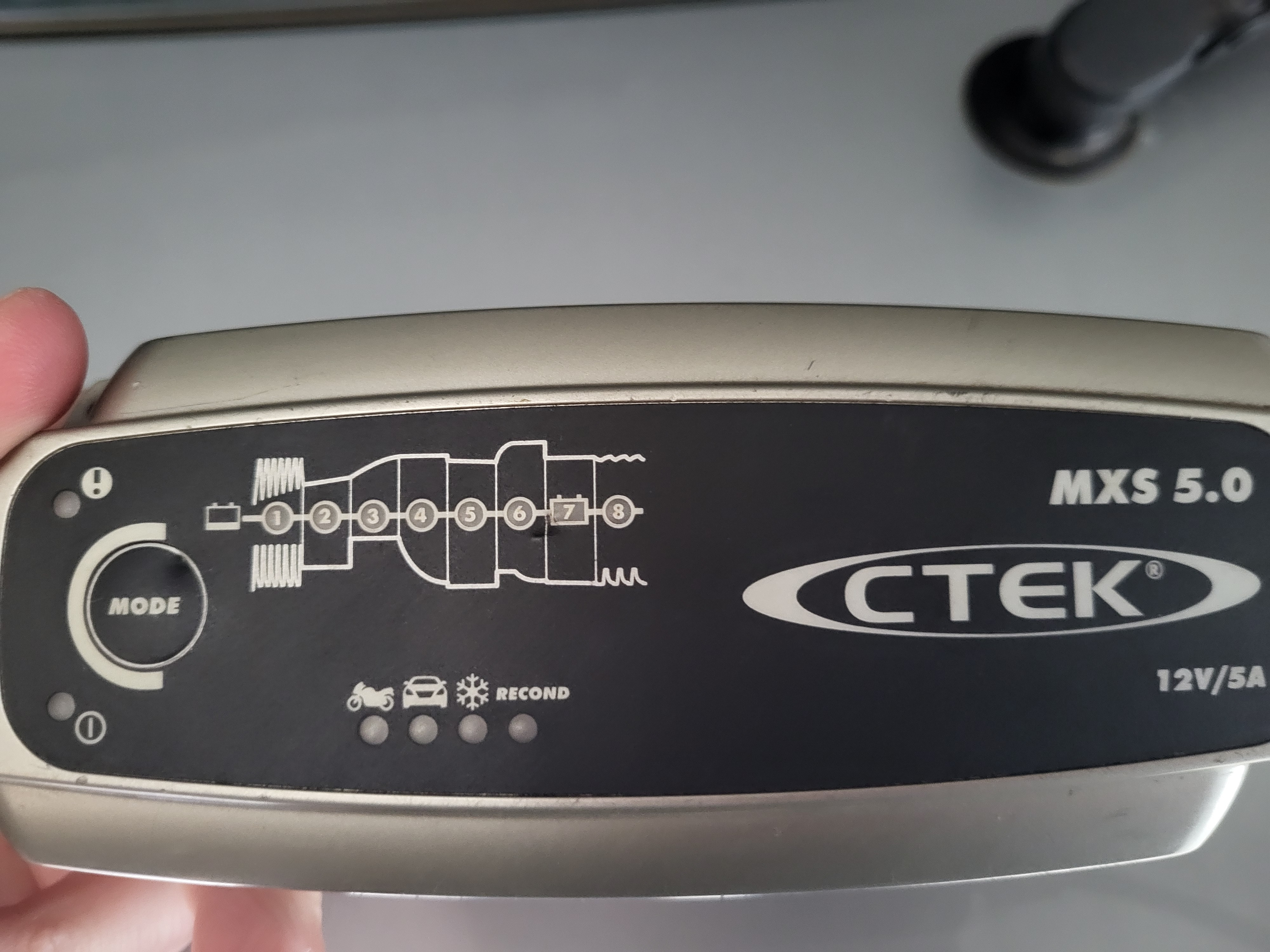

Alex74 943 Napisano Octobar 5, 2025 Ako nista ne ocekujes,nista te ne moze ni razocarati., 367 postova Prijavi odgovor kao problematičan Imam ctek 5 i problem sa mode dugmetom,mora vise puta krvnicki da se pritiska da bi mogao da promeni mod. Ima li neki lek za ovaj problem? Da li moze nekako da se promeni dugme ili nesto drugo? Citat Podeli ovaj odgovor sa prijateljima Link to post Share on other sites More sharing options...
nuk 724 Napisano Octobar 5, 2025 Zainteresovan, 682 postova Lokacija: NS Motocikl: Voge SR3, Aprilia Scarabeo 125, Voge DS625X Prijavi odgovor kao problematičan Mikroprekidač posustaje, svako ko se bavi elektronikom može to da ti reši. 1 Citat Podeli ovaj odgovor sa prijateljima Link to post Share on other sites More sharing options...
Alex74 943 Napisano Octobar 5, 2025 Ako nista ne ocekujes,nista te ne moze ni razocarati., 367 postova Prijavi odgovor kao problematičan Da li je neko radio sam zamenu? Citat Podeli ovaj odgovor sa prijateljima Link to post Share on other sites More sharing options...
doctore 360 Napisano Octobar 5, 2025 Svrati ponekad, 331 postova Lokacija: Beograd Motocikl: Africa twin CRF 1000L Prijavi odgovor kao problematičan Moj je isto bio posustao,otvaranje ide teze jer su ga zalepili... Ugrej ga dobro fenom i racunaj da uz primenu sile se otvara... Neki kontakt sprej ili wd40 isprskaj i fercera ko novo. Ako ti estetika nije bitna,dva kruga izolirke i imas skoro nov punjac 1 1 Citat Podeli ovaj odgovor sa prijateljima Link to post Share on other sites More sharing options...
AndjeoPakla 4377 Napisano Octobar 6, 2025 Drug član, 485 postova Lokacija: Petrovac na Mlavi Motocikl: CBR 900RR Prijavi odgovor kao problematičan 10 hours ago, Alex74 said: Imam ctek 5 i problem sa mode dugmetom,mora vise puta krvnicki da se pritiska da bi mogao da promeni mod. Ima li neki lek za ovaj problem? Kod mene je ista priča, ali star je 13-14 godina. Dao sam ga ćaletu pre 5-6 godina a sebi sam uzeo nov, na njemu za sad sve šljaka kako treba. 1 Citat Podeli ovaj odgovor sa prijateljima Link to post Share on other sites More sharing options...
kole24 1224 Napisano Octobar 6, 2025 (promenjeno) Drug član, 625 postova Lokacija: Pančevo Motocikl: Suzuki Vstrom 650 Prijavi odgovor kao problematičan 9 hours ago, Alex74 said: Da li je neko radio sam zamenu? Radio sam ja, pre par godina. Najveći problem je bilo otvaranje kućišta, ali ni to nije bilo strašno. Prekidač sam kupio na KP, prilično jeftino, ali sam morao malo da ga modifikujem pošto nisam našao identičan. A punjač sam kupio pre 11 godina, na ebay-u. posle godinu dana mi je crkao prekidač. Prodavac je prihvatio reklamaciju, poslao sam mu taj stari a on meni novi. I na novom je crkao prekidač. Nije mi se isplatilo da mu ponovo vraćam, prekidač je dosta jeftiniji od poštarine. A zanimljivo da je na tom prvom kućište bilo zatvoreno vijcima, moglo je da se otvori mnogo lakše. Novi je sa crvenim dugmetom, valjda ima taj zimski režim, drugačiji režim punjenja na niskim temperaturama. Promenio Octobar 6, 2025 član kole24 1 Citat Podeli ovaj odgovor sa prijateljima Link to post Share on other sites More sharing options...

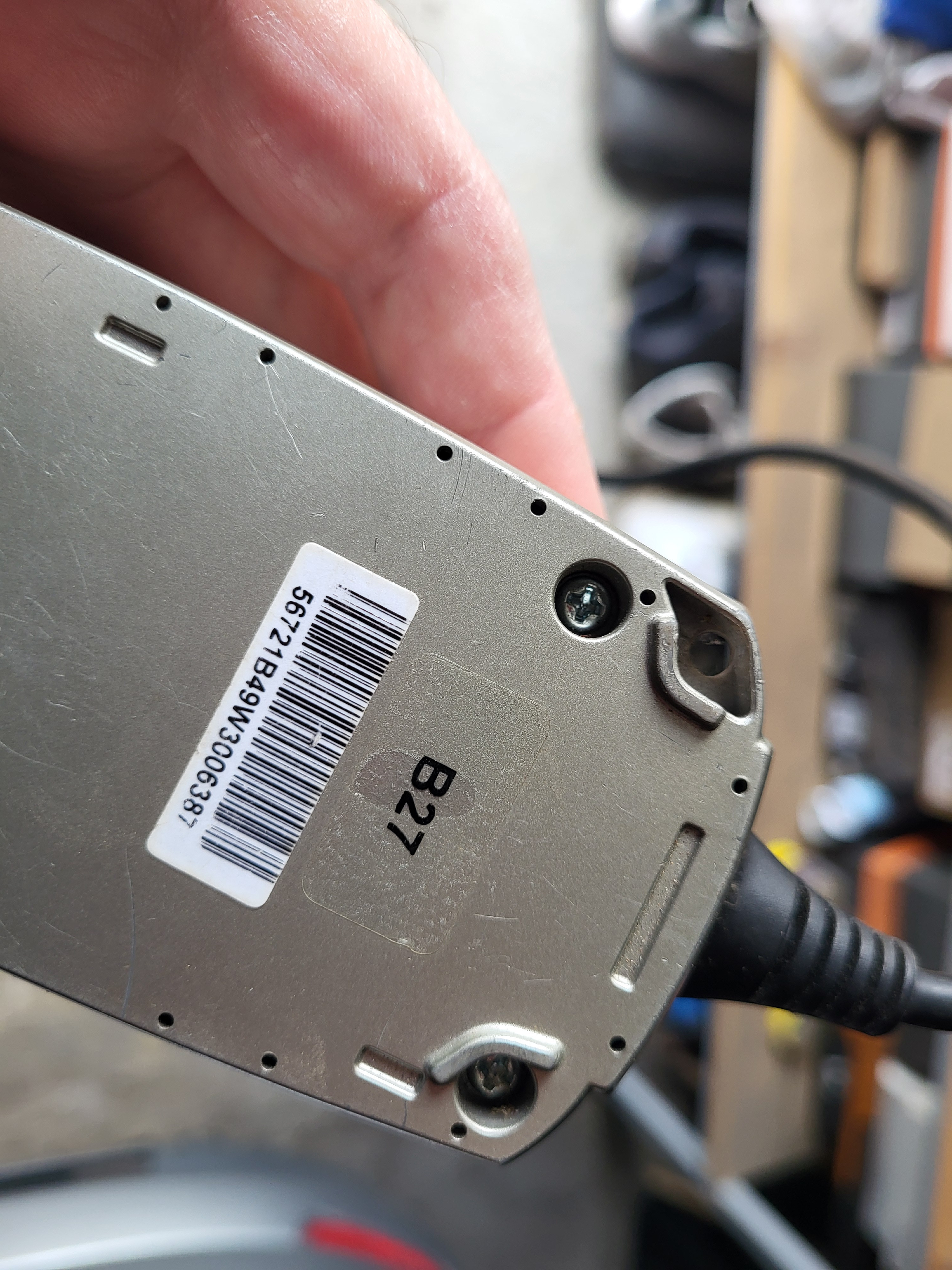

Alex74 943 Napisano Octobar 6, 2025 Ako nista ne ocekujes,nista te ne moze ni razocarati., 367 postova Prijavi odgovor kao problematičan Evo slika,na srecu moj je na srafove 20251006 141924 — Freeimage.host FREEIMAGE.HOST Image 20251006 141924 hosted in Freeimage.host 20251006 141940 — Freeimage.host FREEIMAGE.HOST Image 20251006 141940 hosted in Freeimage.host Citat Podeli ovaj odgovor sa prijateljima Link to post Share on other sites More sharing options...

Anika 1 Napisano Octobar 7, 2025 U prolazu, 8 postova Prijavi odgovor kao problematičan On 5. 10. 2025. at 21:01, Alex74 je napisao: Imam ctek 5 i problem sa mode dugmetom,mora vise puta krvnicki da se pritiska da bi mogao da promeni mod. Ima li neki lek za ovaj problem? Da li moze nekako da se promeni dugme ili nesto drugo? električara pitajte to dugme košta oko 100 din ali mora da se seče punjač jer je lepljeno Citat Podeli ovaj odgovor sa prijateljima Link to post Share on other sites More sharing options...
