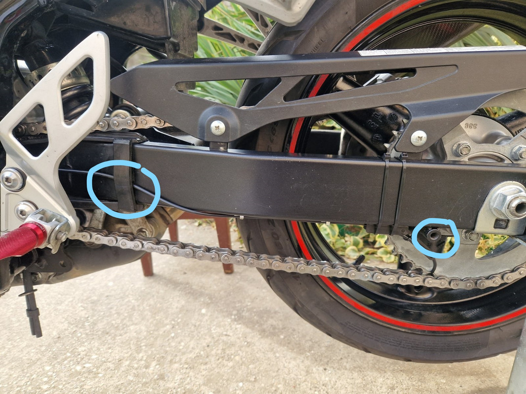

Alekre 16607 Napisano Februar 19, 2023 Integrisan, 8454 postova Lokacija: Smederevo Motocikl: TDM 900 Prijavi odgovor kao problematičan Što nisi iskoristio onaj navoj na viljušci za nosač kapalice? Citat Podeli ovaj odgovor sa prijateljima Link to post Share on other sites More sharing options...

Alekre 16607 Napisano Februar 19, 2023 Integrisan, 8454 postova Lokacija: Smederevo Motocikl: TDM 900 Prijavi odgovor kao problematičan Ako dobro vidim desno gde sam obeležio imaš navoj? Tu možeš da montiraš kapalicu i da izbaciš dve vezice. Levo gde si provukao crevo, vremenom će oštetiti finiš. Imam da ti dam ovakve crne samolepljive da ih zalepiš (ispod) ako je moguće. Citat Podeli ovaj odgovor sa prijateljima Link to post Share on other sites More sharing options...
piki 17957 Napisano Februar 20, 2023 Ne silazi, 1472 postova Lokacija: Sr.Mitrovica Motocikl: Honda Africa CRF 1000 L Prijavi odgovor kao problematičan Pre 9 sati, Alekre je napisao: Ako dobro vidim desno gde sam obeležio imaš navoj? Tu možeš da montiraš kapalicu i da izbaciš dve vezice. Levo gde si provukao crevo, vremenom će oštetiti finiš. Imam da ti dam ovakve crne samolepljive da ih zalepiš (ispod) ako je moguće. Za ovo desno nemam sanse,crevo je sad kratko(mogu da skinem vezice,ima traka koja drzi nosac ali zbog eventualija stavio vezice),a za ovo levo mogu da probam za koji dan da malo odvrnem klizac gumu i da ga podbacim skroz dole,slikam sta sam uradio,hvala na savetu. Citat Podeli ovaj odgovor sa prijateljima Link to post Share on other sites More sharing options...
