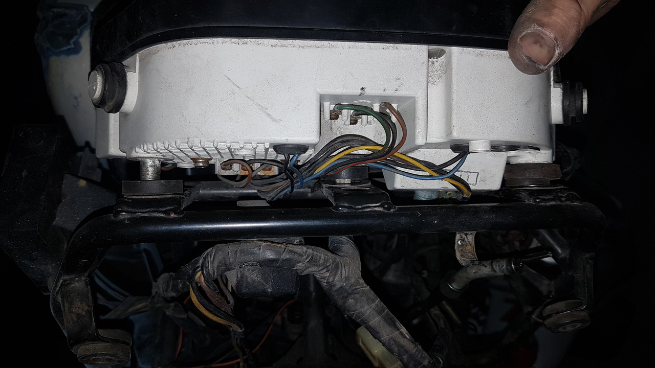

-Što se farova tiče... malo komplikovanija situacija. Prvo, kao što to obično biva, gledamo najjeftinije rešenje a očekujemo neki boljitak.. i kako obično bude, nekog posebnog boljitka i nema. Čitajući recenzije po netu, razbacivanje raznim procentima povećanja (150% jače! 200% jače!) kupujem halogenke 55w H4/H1 OSRAM LASER Nightbreakers, navodno 130% jači snop, očekivajući da će to biti sasvim dovoljno. U realnosti povećanje jedva primetno, rekao bih možda 10% jače svetlo. Bačene pare.
Sledeći pokušaj, i naravno kritike mog električara Neše, " Zašto ne staviš LED sijalice i završiš sa tim?!" Pa zašto da ne. Kupujem LED sijalice, koje naravno niko ne prodaje u komadu već u parovima, uzimam jedan H4 par i jedan H1 par.. dupli trošak, ali bogami, i duplo bolje svetlo! Oduševljen! Šta je bolje, pošto su led sijalice manji potrošači, problemi sa potrošnjom struje i radom sirene dok su svetla upaljena je rešen!
Sve radi kako treba, sve sija lepo, jeste da zaslepljujem pola Srema kad upalim duga svetla (a i kratka bogami) ali meni kao ok? Ne slažem se baš sa tom politikom, ne palim ni duga ako baš ne moram, a sad tu da smetam ko god mi ide u susret? Neće to moći tako...  trenutno su ugrađena ta led svetla, ali tehnički ne prolazi 100%. Tražimo drugo rešenje!

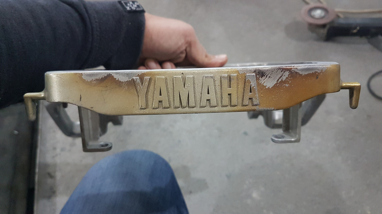

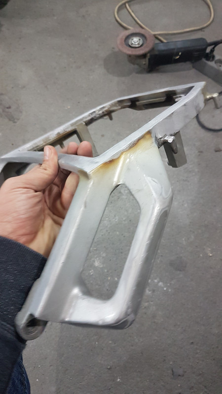

-Aluminijumski rukohvat za suvozača je odnešen kod majstora koji se bavi varenjem aluminijuma isključivo, nedostajala je jedna pločica sa rupom kroz koju se kači plastika ispod samog repa, pa je to napravljeno, ispravljeni još neki nedostaci, vareno, ojačano, zatvorene sve rupe koje je neko bušio, verovatno pokušavajući da zakači nosač kofera direktno za rukohvat. Velika greška.
Pre pripreme izgleda ovako:

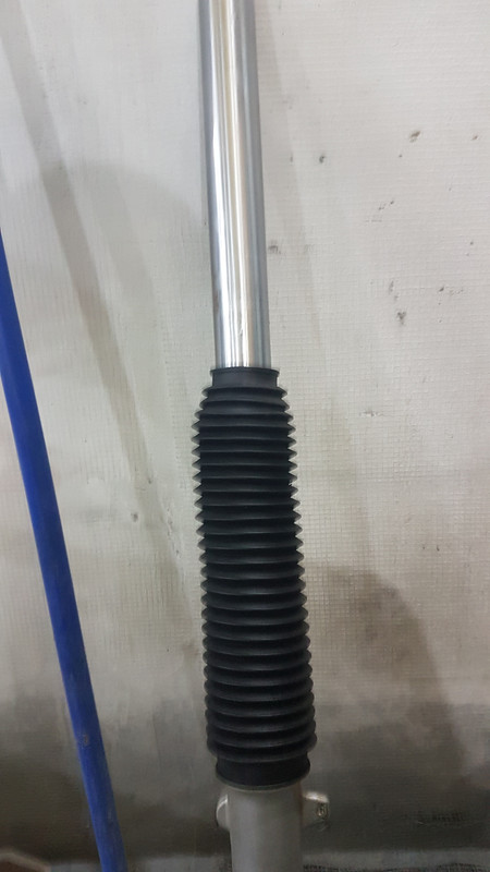

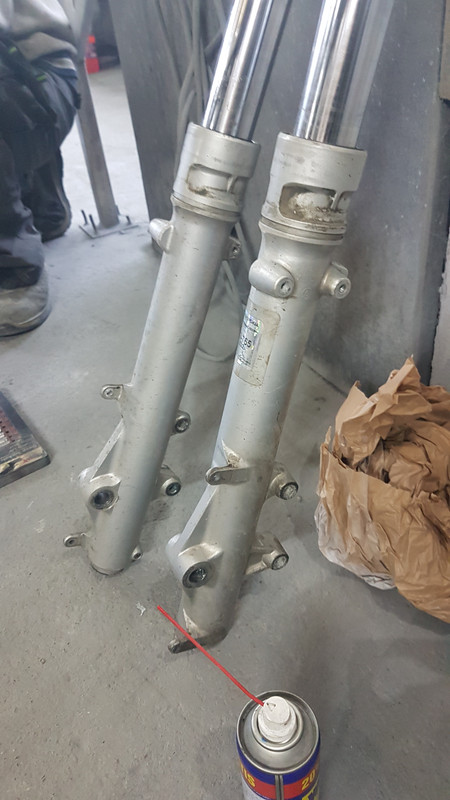

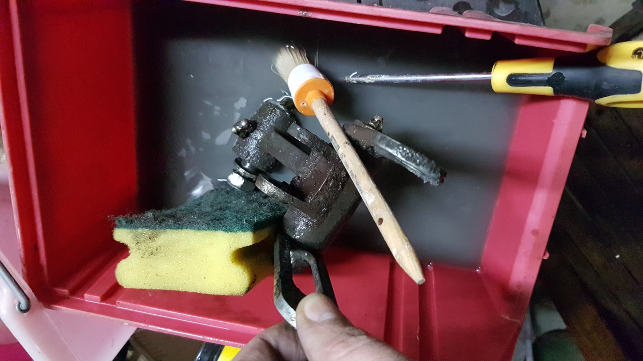

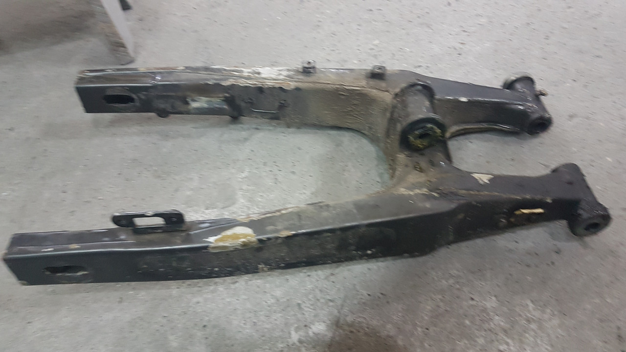

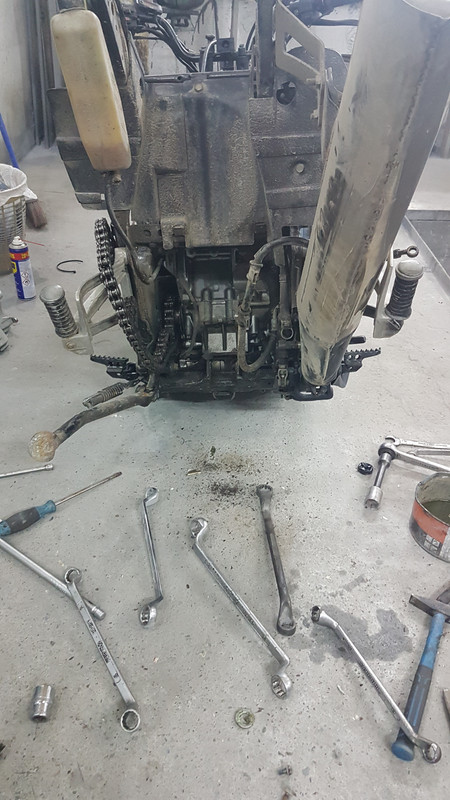

Polako skidamo ostale delove motora, skidaju se prednje viljuške, zadnja viljuška, i sve usput što to povlači za sobom! Sve samo nije limarski posao, kočiona klešta, komplet suspenzija...

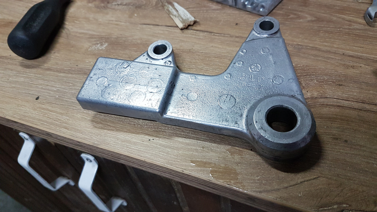

Kad smo već kod suspenzije odnosno vešanja, pošto se UŽASNO čuje ono iritirajuće škripanje dok motor radi gore-dole, Zoki se ponudio da skinemo i to sve, da rastavimo i nađemo problem. Pošto je i sam bajker, vozio je Dominatora, sad Transalpa 650, upoznat je sa tim zajebancijama. Skidamo komplet vešanje, vadimo one osovine, i naravno jedna kompletno rđava, pojedena, ima toliki usek u sebi da je pitanje koliko bi dugo i trajala ovako. Gosn Matija strugar pravi novu, uvek je tu kad zatreba, zgodno je imati strugara bukvalno 4 kuće od tebe :)
stara osovina:
A novu, izgleda nisam ni uslikao..eto.. dešava se. Dužan sam vam sliku. Nadamo se da će nakon sastavljanja i pravilnog podmazivanja, problem škripanja biti otklonjen. Nije baš lako doći do njega, a ranije smo već pokušavali podmazati samo preko mazalica, bez rezultata.

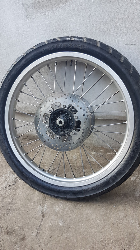

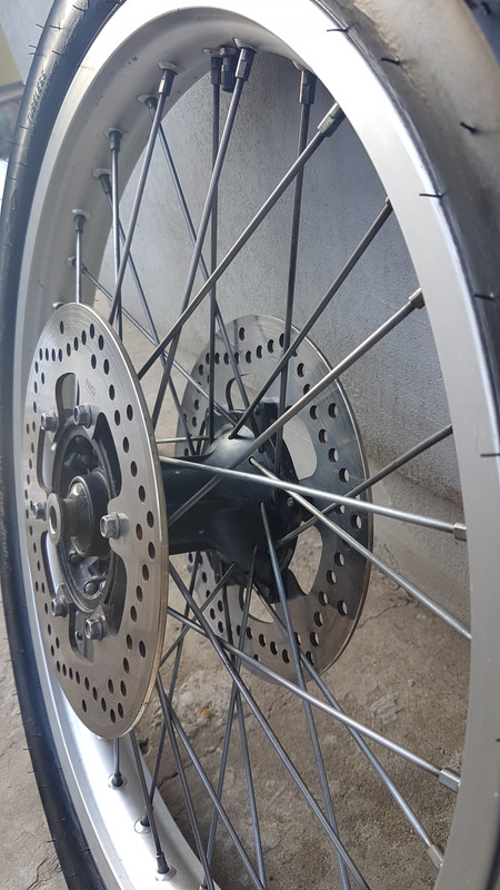

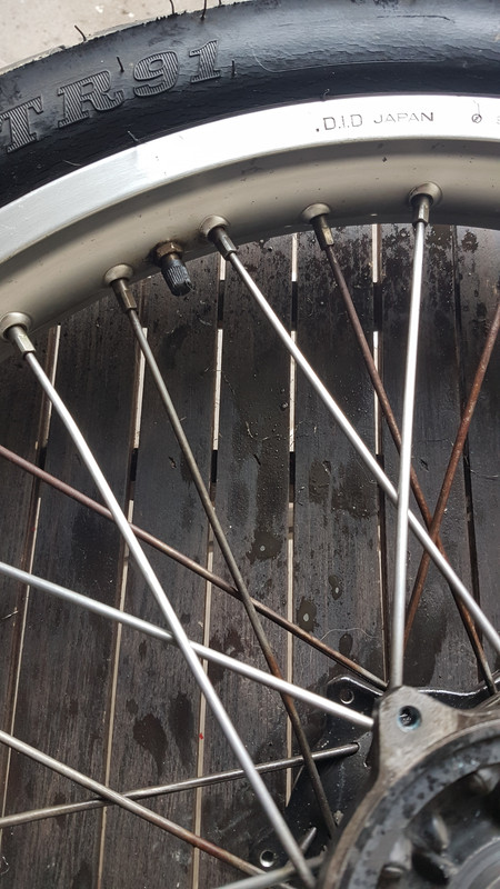

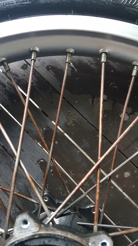

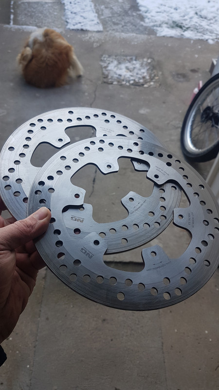

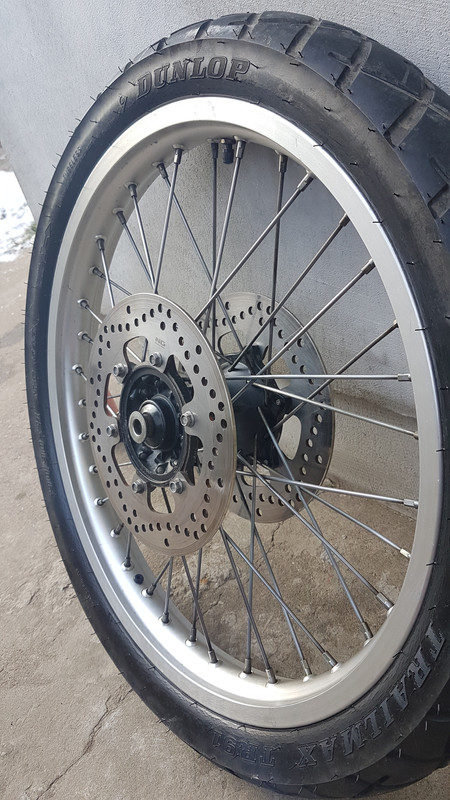

Sve skinute delove, točkove, osovine, ceo sklop vešanja, zatezače lanca sam doneo kod sebe na jedno temeljno čišćenje. Evo danas baš provedoh nekih 4 sata u garaži na -3c, Akra, odmašćivači, četke, žice, purol pasta, trista krpa, nove matice, platne, celodnevna zanimacija! Hladno, nezgodno, ali osmeh je tu, radi se punom parom :)
Posebnu sam posvetio pažnju točkovima, da ih malo ulepšam, jer su žbice bile očajno ružne, zaržale, zapekle, odavno izgubile sjaj... Jedan od najtežijih zahvata koji sam sam radio na motoru... Prsti izudarani, koža iskidana, ali smo valjda postigli nešto... Pošto su žbice osetljive ne sme se pregrubim materijalima čistiti, jer će tek onda početi da rđaju brzo... Purol pasta, i vunena čarapa, i trljaj... Oči mi ispale.
Ali nešto smo postigli! Ovako je bilo..
A ovako je sad:
Toliko za sada... dug dan, puno posla, sutra treba raditi i zadnji točak, i amortizer.. to mi je ostalo još, moram malo požuriti sa tim točkovima jer sam...
 ...KUPIO I NOVE GUMEEEEE WHOOO HOOOOOO!!!
Kredit na godinu dana, jebavanje sa ratama, al mora se negde i potrošiti novac :) O bože u grob ću sam sebe oterati...
