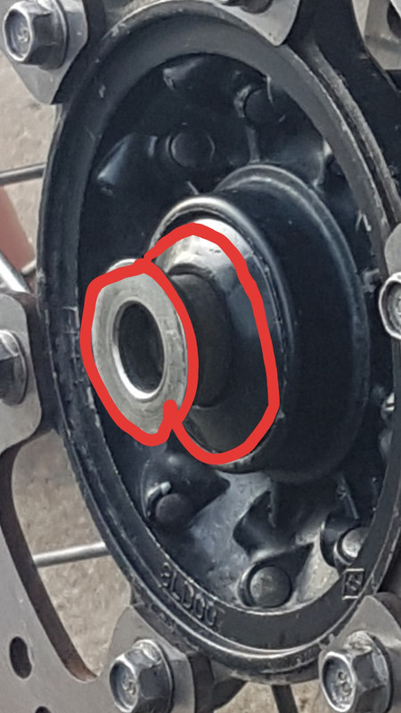

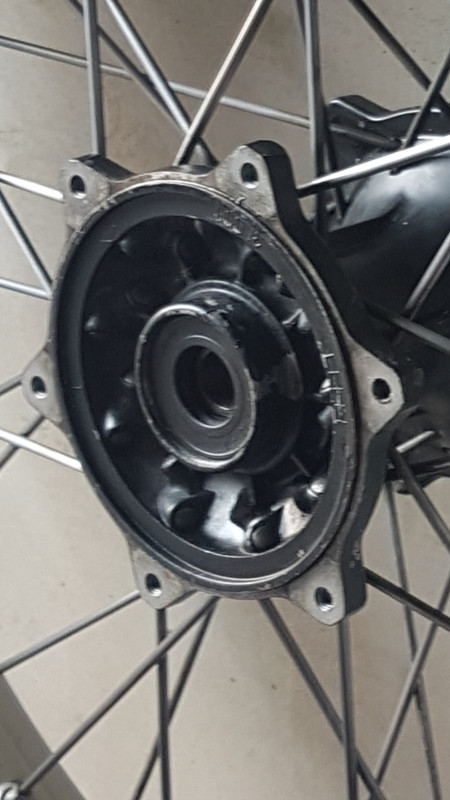

Satelis 18355 Napisano Januar 20, 2022 Integrisan, 9860 postova Lokacija: Beograd - M.M.Lug Motocikl: Peugeot Satelis250 ...... Honda NC750XD Prijavi odgovor kao problematičan Pre 9 sati, Novola je napisao: Taj centralni kao poklopac neki što pokriva ležaj. Gledam po garaži, nema ga nigde, preturio sve, poludeo, nema ga pa ga nema! Bolcnu imaš, fali ti poklopac koji je po slici rekao bi od gume a i da je od metala nije toliko bitno. Dal moze sledece..... ideja..... premeri unutrašnji prečnik felge, premeri spoljni prečnik bolcne pa vidi dal se gadja klasičan semering.... resen problem. Citat Podeli ovaj odgovor sa prijateljima Link to post Share on other sites More sharing options...
Novola 2228 Napisano Januar 20, 2022 (promenjeno) Drug član, 1712 postova Lokacija: Sremska Mitrovica Motocikl: Yamaha Super Tenere XTZ 750, Yamaha XT1200Z Super Tenere Prijavi odgovor kao problematičan 12 minutes ago, Satelis said: Bolcnu imaš Nemam ni taj metalni distancer (ako pod bolcn misliš na to) ni poklopac. Bili su spojeni i tako sam ih spojene i zagubio. Siguran sam da znaš tačno na šta misliš, oprosti ako sam previše uprostio, ovako sad izgleda: Promenio Januar 20, 2022 član Novola Citat Podeli ovaj odgovor sa prijateljima Link to post Share on other sites More sharing options...
Satelis 18355 Napisano Januar 20, 2022 Integrisan, 9860 postova Lokacija: Beograd - M.M.Lug Motocikl: Peugeot Satelis250 ...... Honda NC750XD Prijavi odgovor kao problematičan Jasno, duplu zaštitu ima. Ako neuspeš da nadjes nije strasno, strugar ti je rešenje. Napravi novu bolcnu (samo da ti neko da dimnzije) , digni semring, zaštiti ležaj, vrati semring ali nemoj ga gurati do kraja kao sto je na slici. Montiraj ga da bude u ravni sa rubom felne, ubaci bolcnu i to ti je toj. 1 Citat Podeli ovaj odgovor sa prijateljima Link to post Share on other sites More sharing options...
Novola 2228 Napisano Januar 20, 2022 Drug član, 1712 postova Lokacija: Sremska Mitrovica Motocikl: Yamaha Super Tenere XTZ 750, Yamaha XT1200Z Super Tenere Prijavi odgovor kao problematičan Nešto ćemo skarabudžiti hvala na objašnjenju! 1 Citat Podeli ovaj odgovor sa prijateljima Link to post Share on other sites More sharing options...

aca-pn 7620 Napisano Januar 21, 2022 (promenjeno) Enduraš, 6794 postova Lokacija: Paracin Motocikl: 450MT Prijavi odgovor kao problematičan Zato sto se i ne zove bolcni, Novoli treba distancer, bolcni je nesto drugo. A lager ulazi koliko mu distancer izmedju dva lagera unutar tocka dozvoljava. I da ostavis ravnim sa rubom felne, kad stegnes tocak on ce da dodje na svoje mesto. Promenio Januar 21, 2022 član aca-pn 1 Citat Podeli ovaj odgovor sa prijateljima Link to post Share on other sites More sharing options...
Novola 2228 Napisano Januar 21, 2022 Drug član, 1712 postova Lokacija: Sremska Mitrovica Motocikl: Yamaha Super Tenere XTZ 750, Yamaha XT1200Z Super Tenere Prijavi odgovor kao problematičan Nađoh ga, mamicu mu poljubim i distancer! Ispod prednjeg sedišta u kolima! A vozio točkove pozadi u gepeku! Kako, ne znam, života mi! Danas na balansiranje, dok nešto opet ne zagubim 7 1 1 Citat Podeli ovaj odgovor sa prijateljima Link to post Share on other sites More sharing options...

Satelis 18355 Napisano Januar 21, 2022 Integrisan, 9860 postova Lokacija: Beograd - M.M.Lug Motocikl: Peugeot Satelis250 ...... Honda NC750XD Prijavi odgovor kao problematičan Pre 4 sati, aca-pn je napisao: A lager ulazi koliko mu distancer izmedju dva lagera unutar tocka dozvoljava. I da ostavis ravnim sa rubom felne, kad stegnes tocak on ce da dodje na svoje mesto. Teorija nije dobra, u praksi je pogubna po ležajeve 1 Citat Podeli ovaj odgovor sa prijateljima Link to post Share on other sites More sharing options...

aca-pn 7620 Napisano Januar 21, 2022 Enduraš, 6794 postova Lokacija: Paracin Motocikl: 450MT Prijavi odgovor kao problematičan Pre 4 sati, Satelis je napisao: Teorija nije dobra, u praksi je pogubna po ležajeve Ispisao sam roman, pa kažem sebi jel moguće da satelis ne zna kako se pravilno montira lager, pa se vratim opet da pročitam i ukapiram da ti u stvari pričaš o semeringu, a ja prvo razumeo da pričaš o lageru, što sam i napisao u replici Citat Podeli ovaj odgovor sa prijateljima Link to post Share on other sites More sharing options...
Satelis 18355 Napisano Januar 21, 2022 Integrisan, 9860 postova Lokacija: Beograd - M.M.Lug Motocikl: Peugeot Satelis250 ...... Honda NC750XD Prijavi odgovor kao problematičan Jebga'ba nadovezao si priču na lager a mislio si na semering tj poklopac će pri stezanju osovine pogurati semering... sad je jasnije Nisi trebao brisati napisano za ugradnju ležajeva, možda ce nekom značiti jer ono sto se može videti u praksi.... nije dobro, dosta ima novih ležajeva pogrešno ucukanih u felgu Citat Podeli ovaj odgovor sa prijateljima Link to post Share on other sites More sharing options...
Arso 2562 Napisano Januar 21, 2022 Narod koji bira lažove i lopove nije žrtva već saučesnik!, 2081 postova Lokacija: Čačak Motocikl: Yamaha XTZ 750 Super Tenere Prijavi odgovor kao problematičan Pre 1 sat, Satelis je napisao: Jebga'ba nadovezao si priču na lager a mislio si na semering tj poklopac će pri stezanju osovine pogurati semering... sad je jasnije Nisi trebao brisati napisano za ugradnju ležajeva, možda ce nekom značiti jer ono sto se može videti u praksi.... nije dobro, dosta ima novih ležajeva pogrešno ucukanih u felgu Aco, Satellis je upravu, kad ti ne bude smorno napiši ponovo nešto o postupku montaže ležajeva svakom od nas će biti od koristi. Uostalom forum zbog toga i postoji kako bi razmenili iskustva bez obzira da li su pozitivna ili negativna. 2 Citat Podeli ovaj odgovor sa prijateljima Link to post Share on other sites More sharing options...

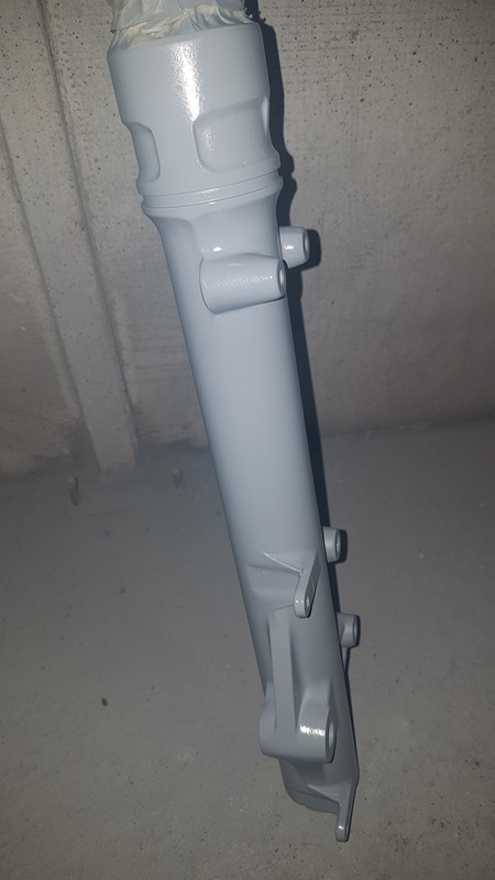

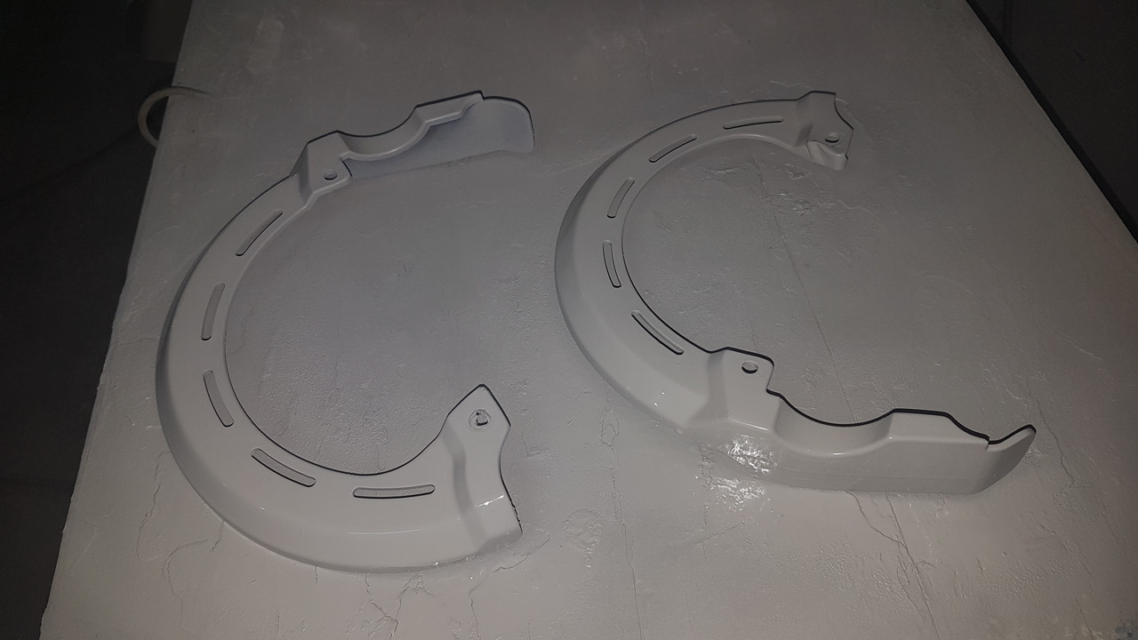

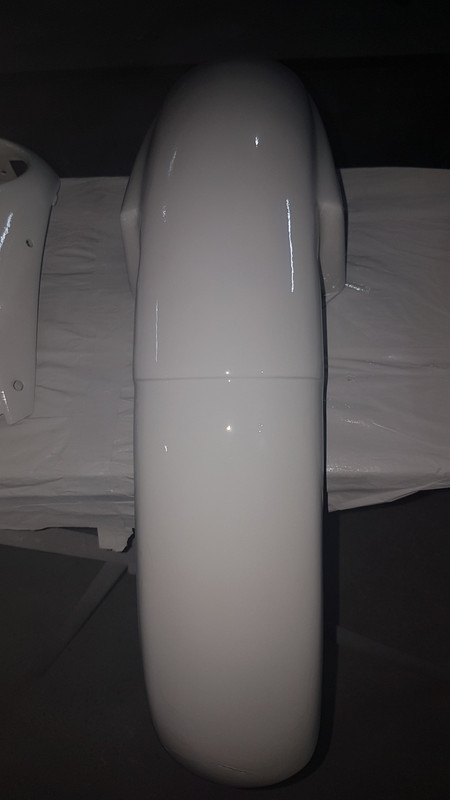

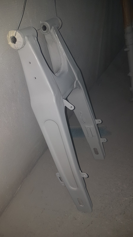

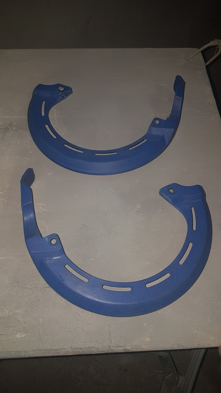

Novola 2228 Napisano Januar 21, 2022 Drug član, 1712 postova Lokacija: Sremska Mitrovica Motocikl: Yamaha Super Tenere XTZ 750, Yamaha XT1200Z Super Tenere Prijavi odgovor kao problematičan Dobro veče svima! Evo dočekah veče i kompjuter, da konačno stavimo tačku na priču o točkovima i gumama, felnama i izgubljenim distancerima! Kratka poseta vulkanizeru danas radi balansiranja guma, delovi svi vraćeni na svoje mesto, točkovi, zvanično ZAVRŠENI! Tegić od 15gr na prednji, a od 20gr na zadnji točak i to bi bilo to. 1600dinara je koštala usluga. Doviđenja i prijatno! Osim te akcije, u toku dana se izdešavalo mnogo stvari nevezanih konkretno za radove na motoru, ali svakako nekoliko prijatnih iznenađenja pa ću i njih podeliti sa vama, u svakom slučaju su povezani sa motorima. Pošto ste već zaključili da je moja ženica super cool lik koji voli motore kao i ja, neće vas iznenaditi da me je danas obradovala nekim interesantnim neočekivanim stvarčicama! -Dobih pre svega jednu fantastičnu majicu kratkih rukava sa natpisom, naravno, Super Tenere -Naravno, bez iste šolje ne bi imalo smisla, zaista.. A šlag na torti je bila jedna divna torbica za nogu: Da se kratko dotaknem još Aliexpressa, sa kog su u istom trenutku stigle maglenke, kao i windstopper, zaštita vetra za GoPro kameru: Pretpostavljam da maglenke nisu bog zna kakav kvalitet, s obzirom da su obe koštale 300 dinara, ali zašto ne probati pa videti, lako ću ih skinuti ako ne budu ok. A windstopper bi trebao da da odlične rezultate, po onome šta sam video i čuo preko Jućuba, skoro potpuno eliminiše neprijatan zvuk vetra oko kamere koji praktično onemogućava snimanje slike i zvuka istovremeno u toku normalne vožnje. Videćemo kako će se i on pokazati. Za 90 dinara, koliko je koštao, bolje bi mu bilo Eto, izdržali ste ovaj revijalni deo, sada se bacamo na glavno jelo! ...koje neće biti ništa posebno, da se ne lažemo Karburatori su ostali, za sada nenamontirani. Suviše je tu prepreka da bi nešto forsirao, motor je pod ceradom, napolju, rastavljen do samog rama. Hoću prvo da ga podignem na točkove, da operem lepo celu mašinu i sve ostalo, dosta je tu ostataka gita, boje, prašine i ostalih nečistoća po njemu. A da bi ga namestili na točkove, potrebno je završiti farbanje zadnje i prednjih viljuški, koje će, kako me majstor Zoki obaveštava biti urađeno u nedelju. Tako da od nedelje kreće lagano sastavljanje motora, kako bi se što pre istestirali karburatori, pa da onda, nadam se, mirne glave završavamo estetiku. Ima tu još posla, nije baš da smo u ciljnoj ravnini, ali se polako grubi radovi privode kraju, a prelazi se na ulepšavanje i detaljisanje. Polako se obavljaju i dogovori vezano za nalepnice koje će raditi Lazar iz Sremske Mitrovice, inače moja familija, na facebooku "Lazar Popović nalepnice za motore" profesionalac i bajker, a kako će biti izlepljen motor... pa... moraćete da sačekate i vidite Večeras kod majstor Zokija, urađeno svašta nešto! Pa da krenemo: Plastike pripremljene za špric git: Na aluminijumske delove je išao prvo prajmer pa onda špric git, prva ruka: Zoki u akciji! Da bi to na kraju poprimilo neki lep oblik i boju, posle 2-3 ruke špric gita, tamo gde je bilo potrebno: Tako za sada teku radovi. Najviše nedoumica je bilo oko donje zaštite motora, da li da se farba ili samo ispolira, ali pošto je bila prilično oštećena, odnosno na njoj je bilo mnogo dubokih riseva, ipak je pao dogovor da se farba, jer bi oštećenja bila veoma vidljiva, pa ćemo videti kako će ispasti. Prednje viljuške su u principu u odličnom stanju, njih nije bilo potrebno prethodno mnogo obrađivati, za razliku od drugih alu delova. Plastike će da odstoje nekoliko dana, pre završne pripreme, a aluminijumski delovi, kao što prethodno napisah, se farbaju u nedelju, po trenutnom dogovoru. Radujem se da vam pokažem kako će izgledati ofarbano, mada bih rado sačekao dok ne bude sve gotovo, pa da onda objavim gotov, ofarban motor. I mene nestrpljenje ubija. Ostaje još da se naprave neke korekcije na crnoj plastici samog blatobrana, gde ide tablica, neko je to pritezao nešto, krivio, savijao pa se malo uvila, ali mislim da će i to moći da se ispegla, malo zagrevanjem i vraćanjem u svoj originalni položaj. Sitne stvari, ali uzimaju vreme. Za kraj vam ostavljam majstorov večerašnji komentar, koji već evo mesec i po dana (aktivno) radi na motoru i kog je koštao i vremena i živaca i novaca: "Da sam znao da je u ovakvom stanju, u životu ne bi pristao da ga radim, jebo te motor" Ma Zoki je jedna legenda. 19 Citat Podeli ovaj odgovor sa prijateljima Link to post Share on other sites More sharing options...
