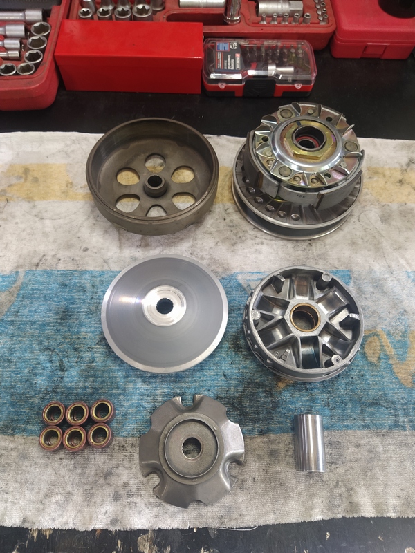

MLAX 1 Napisano Septembar 3, 2021 U prolazu, 23 postova Prijavi odgovor kao problematičan Cao ljudi, Pre nekih 15000 sam zamenio kais i rolnice kod majstora. Skuter je posle servisa radio ok, ali se gusio u startu. U poslednja 2, 3 je poceo samo konstantno da radi na dosta vecem broju obrtaja, max brzina je 90. Skinuo sam deklu. Jedna rolnica je bila laksa od drugih - majstor car. Bile su i odrane, pa sam ih zamenio. Sada je start super ali je i dalje motor u obrtajima. Da li je problem u kaisu ili moze biti i do kvacila??? Citat Podeli ovaj odgovor sa prijateljima Link to post Share on other sites More sharing options...
sasadoncic02 57 Napisano Septembar 3, 2021 Svrati ponekad, 109 postova Prijavi odgovor kao problematičan Visoki obrtaji u toku vožnje zavise isključivo od prenosa.Kvačilo takođe može da bude problem ali kod polaska ako je istrošeno.Ako su stavljene odgovarajuće rolnice i odgovarajuća dimenzija kaiša, onda je moguće da su tanjiri variomata ili kvačila istrošeni,što se vidi pomoću lenjira i špijuna.Takođe i oprugu treba proveriti.Послато са SM-A715F помоћу Тапатока Citat Podeli ovaj odgovor sa prijateljima Link to post Share on other sites More sharing options...
Krokodilo 3198 Napisano Septembar 3, 2021 Ne silazi, 5270 postova Prijavi odgovor kao problematičan Као илустрација.Sent from my SM-G955F using Tapatalk 1 Citat Podeli ovaj odgovor sa prijateljima Link to post Share on other sites More sharing options...
Satelis 17820 Napisano Septembar 4, 2021 Integrisan, 9779 postova Lokacija: Beograd - M.M.Lug Motocikl: Peugeot Satelis250 ...... Honda NC750XD Prijavi odgovor kao problematičan Pre 21 sati, MLAX je napisao: Cao ljudi, Pre nekih 15000 sam zamenio kais i rolnice kod majstora. Skuter je posle servisa radio ok, ali se gusio u startu. U poslednja 2, 3 je poceo samo konstantno da radi na dosta vecem broju obrtaja, max brzina je 90. Skinuo sam deklu. Jedna rolnica je bila laksa od drugih - majstor car. Bile su i odrane, pa sam ih zamenio. Sada je start super ali je i dalje motor u obrtajima. Da li je problem u kaisu ili moze biti i do kvacila??? Ako nisi znao, CVT se otvara i sredjuje na svakih 10.000km od poslednjeg otvaranja ili ti dobrano si okasnio. Koju gramazu rolnica si stavio jer 90km/h je ultra mala brzina za 300ccm. 2 Citat Podeli ovaj odgovor sa prijateljima Link to post Share on other sites More sharing options...
MLAX 1 Napisano Septembar 5, 2021 U prolazu, 23 postova Prijavi odgovor kao problematičan Hvala puno na odgovorima. Variator mi deluje super. Rolnice su nove, original, ali problem je isti i sa starim i novim. Jedino je sa novim start bolji. Kvacilo radi jer krece super, hvata... Fora je sto se problem javio u 2, 3 dana. Kao da je odjednom neko stavio lakse rolnice, a nije. Ili da je opruga postala odjednom jaca. Ne znam sta tu tako odjednom moze da se desi. Do prenosa je sigurno. Kupicu original kais, pa cu videti, ako i sa njim bude isto onda je nesto do kvacila. Moguce da se i kasis naglo istegao, puklo nesto u njemu... Citat Podeli ovaj odgovor sa prijateljima Link to post Share on other sites More sharing options...

Sharky - Alex 8164 Napisano Septembar 5, 2021 Drug član, 2309 postova Lokacija: Beograd-Borča Motocikl: CFmoto 800MT Prijavi odgovor kao problematičan Da li je veliki broj obrtaja u leru ili u toku voznje? Ako je u leru onda nema nikakve veze sa prenosom. Citat Podeli ovaj odgovor sa prijateljima Link to post Share on other sites More sharing options...
MLAX 1 Napisano Septembar 5, 2021 U prolazu, 23 postova Prijavi odgovor kao problematičan Ne ne, ler je super, u prenosu je sigurno. Kais nema nista na sebi, svi natpisi su nestali i ako ga je uopste menjao ima vec 15000, tako da je svakako za menjanje. Probacu jos njega da promenim. Ako nije ni do toga otici cu kod nekoga ko zna. Valjda neko to moze da resi obzirom da je Beverly svaki drugi skuter. Ako imate savet nekog proverenog pisite. Nije mi problem da platim, ali imam bas losa iskustva sa majstorima, Honda ovlasceni servis... Citat Podeli ovaj odgovor sa prijateljima Link to post Share on other sites More sharing options...
Sharky - Alex 8164 Napisano Septembar 5, 2021 Drug član, 2309 postova Lokacija: Beograd-Borča Motocikl: CFmoto 800MT Prijavi odgovor kao problematičan Proveri jos jednom gramazu i dimenziju rolnica kad budes otvarao za kais. Ako ti je majstor menjao oprugu moze i zbog nje. Proveri debljinu kaisa, ako se stanjio onda je sigurno za zamenu. Citat Podeli ovaj odgovor sa prijateljima Link to post Share on other sites More sharing options...
MLAX 1 Napisano Septembar 5, 2021 U prolazu, 23 postova Prijavi odgovor kao problematičan Rolnice nisu sigurno. Nema veze sa majstorom jer se samo od sebe u 2 dana desilo. Samo pitam da li sa kvacilom ili kaisem moze nesto tako naglo da se desi? Svakako hvala na odgovorima, resicu valjda. Citat Podeli ovaj odgovor sa prijateljima Link to post Share on other sites More sharing options...
Satelis 17820 Napisano Septembar 5, 2021 Integrisan, 9779 postova Lokacija: Beograd - M.M.Lug Motocikl: Peugeot Satelis250 ...... Honda NC750XD Prijavi odgovor kao problematičan Pre 2 sati, MLAX je napisao: Samo pitam da li sa kvacilom ili kaisem moze nesto tako naglo da se desi? Tesko bas tesko. Ako nadjes sta je uzrok.... pisi. Citat Podeli ovaj odgovor sa prijateljima Link to post Share on other sites More sharing options...
Sharky - Alex 8164 Napisano Septembar 5, 2021 Drug član, 2309 postova Lokacija: Beograd-Borča Motocikl: CFmoto 800MT Prijavi odgovor kao problematičan Mozda se otkacila neka oprugica na kvacilu pa kvacilo proklizava. To mi ima logike zato sto se kako kazes odjednom desilo, ili je nesto zakacilo kais pa ga zaseklo i stanjilo sto manje verovatno. Citat Podeli ovaj odgovor sa prijateljima Link to post Share on other sites More sharing options...
Satelis 17820 Napisano Septembar 5, 2021 Integrisan, 9779 postova Lokacija: Beograd - M.M.Lug Motocikl: Peugeot Satelis250 ...... Honda NC750XD Prijavi odgovor kao problematičan Losa ti logika drug .... oprugica se ne moze otkaciti, moze puci jedino a tad u leru ne mozes zaustaviti motor bez kocnice. Ovo drugo oko kaisa, zaseceno.... prvo napinjanje gasa i puca kais. 1 1 Citat Podeli ovaj odgovor sa prijateljima Link to post Share on other sites More sharing options...

cezarpa 12679 Napisano Septembar 6, 2021 Ne silazi, 2997 postova Lokacija: pvo Motocikl: Connect gy6 125 Prijavi odgovor kao problematičan On 9/3/2021 at 9:23 PM, MLAX said: Cao ljudi, Pre nekih 15000 sam zamenio kais i rolnice kod majstora. Skuter je posle servisa radio ok, ali se gusio u startu. U poslednja 2, 3 je poceo samo konstantno da radi na dosta vecem broju obrtaja, max brzina je 90. Skinuo sam deklu. Jedna rolnica je bila laksa od drugih - majstor car. Bile su i odrane, pa sam ih zamenio. Sada je start super ali je i dalje motor u obrtajima. Da li je problem u kaisu ili moze biti i do kvacila??? Presao si 15000 km sa tim kaisem,zavisi koji kvalitet je bio.Verovatno se suzio,i ne razmice polutke,zato je spor i u obrtajima. Citat Podeli ovaj odgovor sa prijateljima Link to post Share on other sites More sharing options...
MLAX 1 Napisano Septembar 6, 2021 U prolazu, 23 postova Prijavi odgovor kao problematičan To ima logike sa kaisem. Ko zna dal mi je on i menjao kais iako je rekao da jeste. Citat Podeli ovaj odgovor sa prijateljima Link to post Share on other sites More sharing options...
Krokodilo 3198 Napisano Septembar 6, 2021 Ne silazi, 5270 postova Prijavi odgovor kao problematičan Ништа од тога што си горе навео не може за два дана. Ишо мотор супер и за два дана од 130 колко треба да иде пао на 90 и не мрда више, а агрегат "вришти". Опиши како се то десило, ситуација ово оно, неки предзнак. Као да препричаваш туџу муку као своју.Sent from my SM-G955F using Tapatalk Citat Podeli ovaj odgovor sa prijateljima Link to post Share on other sites More sharing options...
MLAX 1 Napisano Septembar 6, 2021 U prolazu, 23 postova Prijavi odgovor kao problematičan Cao ljudi, puno vam hvala na odgovorima. Rasturio sam opet. Pukla mi je opruga kvacila. Kupio sam Malosi i motor radi super samo je ona malo tvrdja. Mozda mi je pametnije da uzmem fabricku, samo da je jos i nadjem. Ako je neko ima i prodaje neka mi javi. Pozdraaaaav. Citat Podeli ovaj odgovor sa prijateljima Link to post Share on other sites More sharing options...
Satelis 17820 Napisano Septembar 6, 2021 Integrisan, 9779 postova Lokacija: Beograd - M.M.Lug Motocikl: Peugeot Satelis250 ...... Honda NC750XD Prijavi odgovor kao problematičan Nije pametnije.... ostavi belu malosi. 1 1 Citat Podeli ovaj odgovor sa prijateljima Link to post Share on other sites More sharing options...
