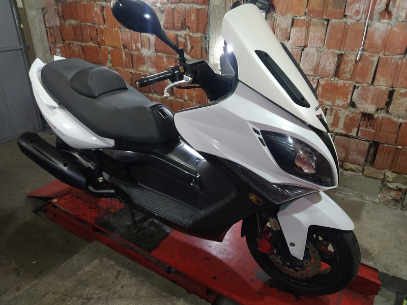

evo jedan bele boje

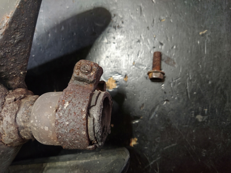

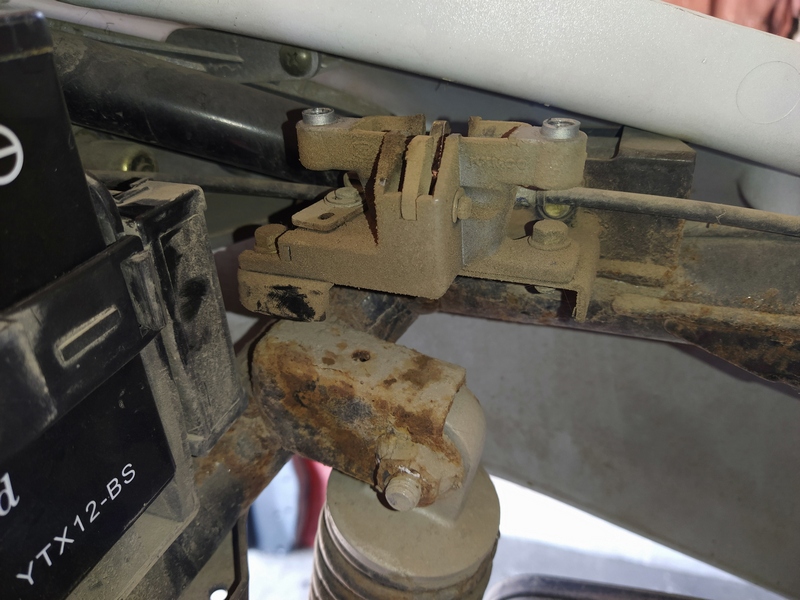

Ima mnogo tragova rdje na sve strane (srafovi, agregat, ram), kao da je stajao dugo u vodi do visine CVT-a.

poprilicna steta u vidu hrdje
odvijanja nema

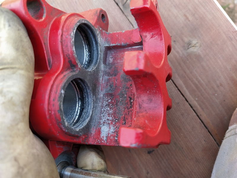

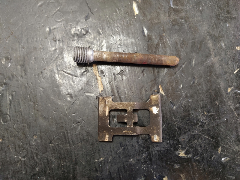

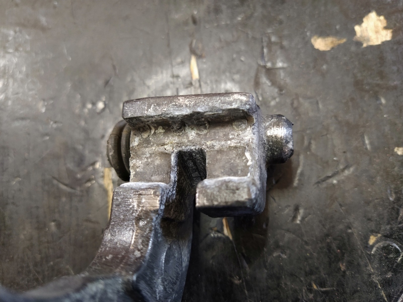

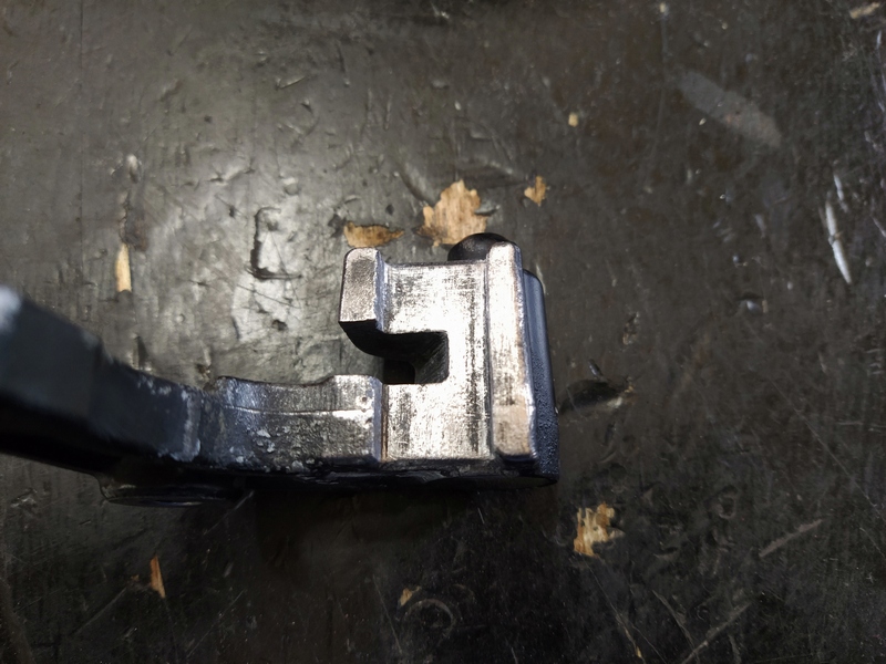

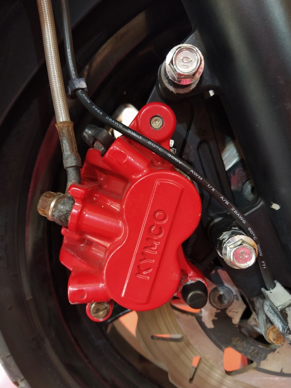

da se vratim na kocnice, obe su krive al ova je vise

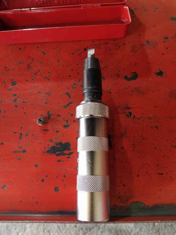

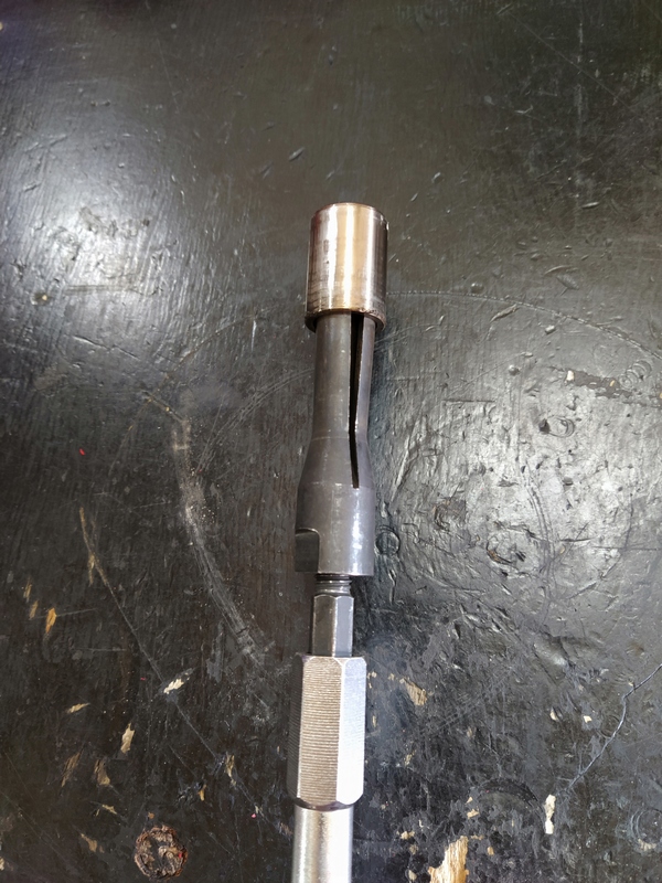

bez udarnog ne pokusavati, plitka je glava pa ako se sjebe u startu
eto novih glavobolja u vidu razbusivanja
s'tanje

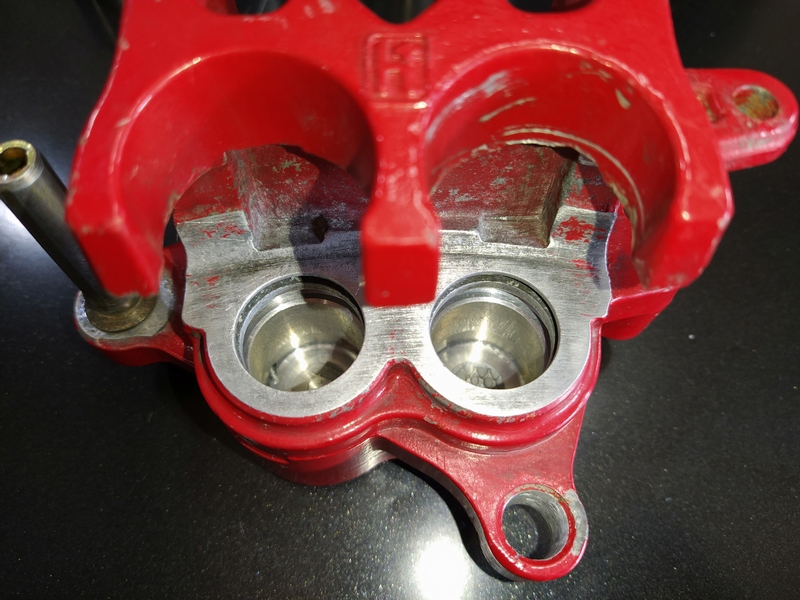

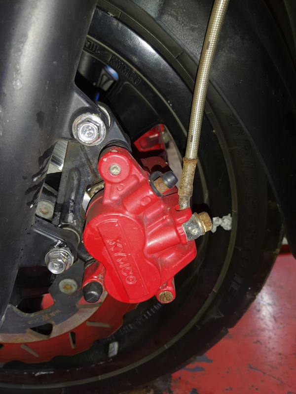

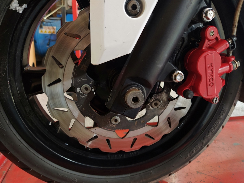

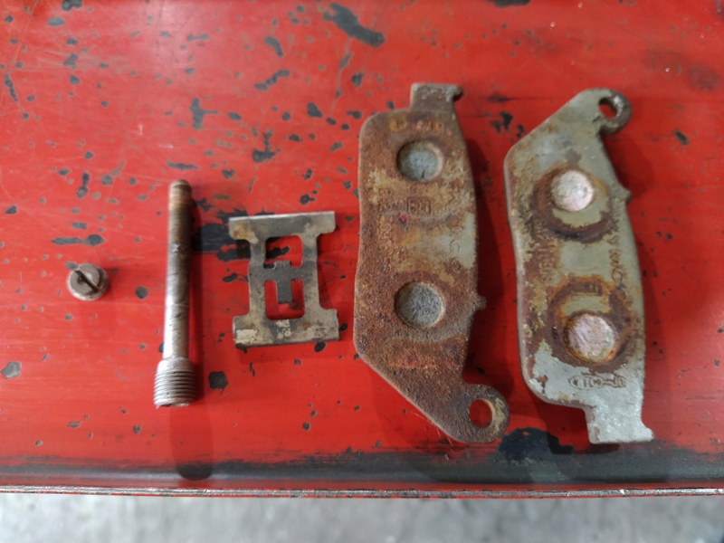

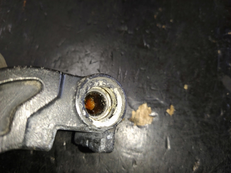

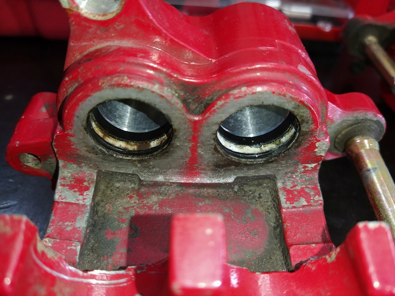

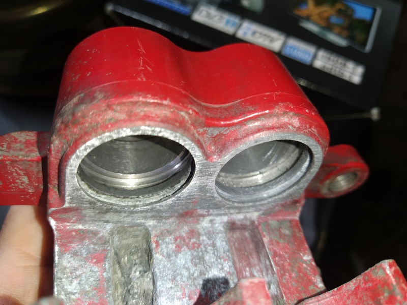

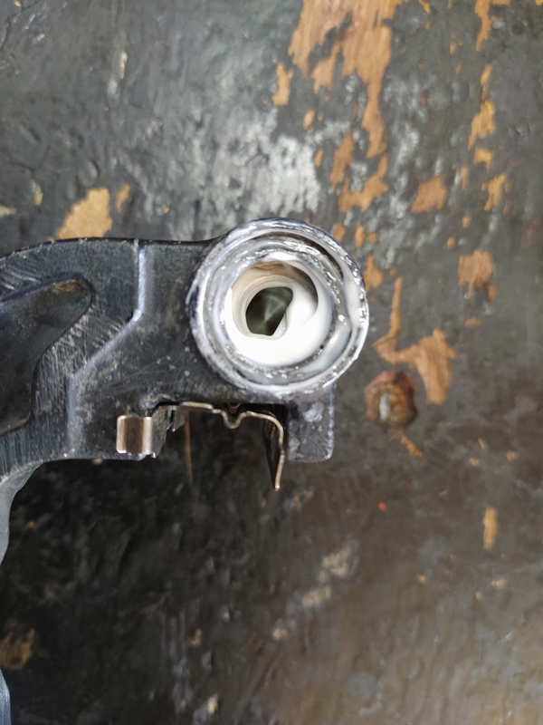

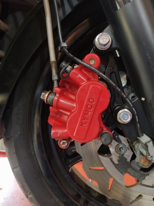

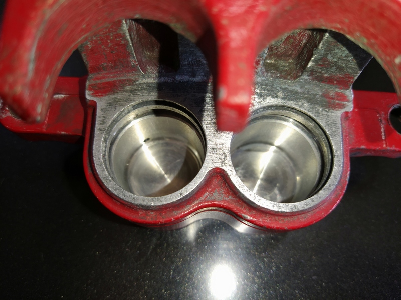

Prednja klesta van diska i bez plocica. Stisnes polugu ne desava s enista, tvrda kao kamen, klipovi ni makac ma koliko god jako stiso.
totalna blokada
napred desno

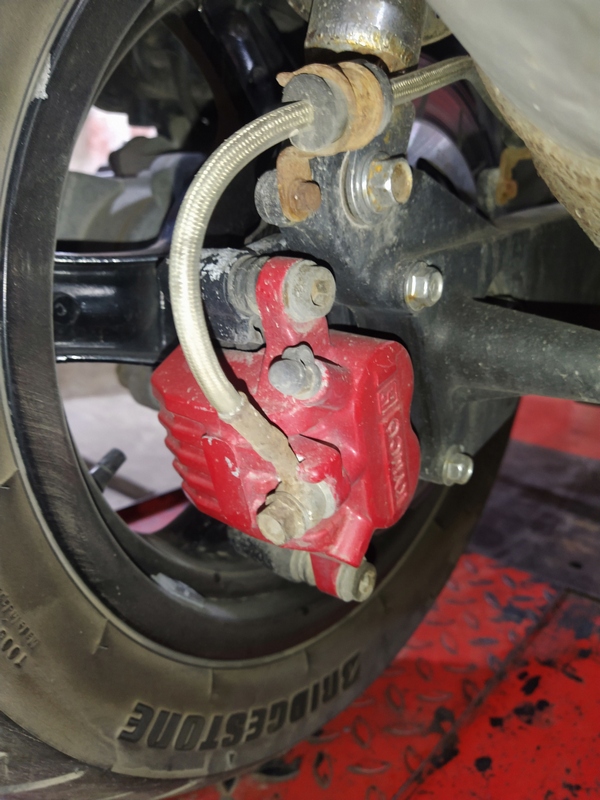

iza, guma klizaca pukla

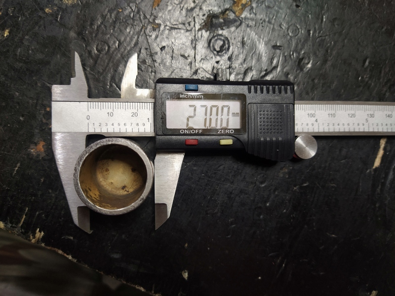

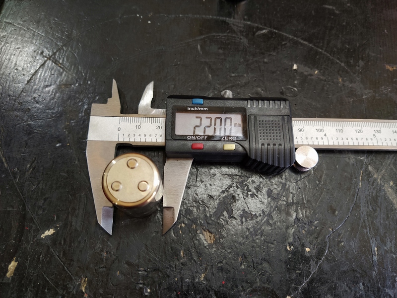

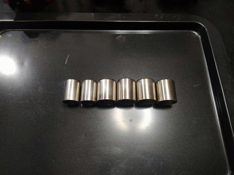

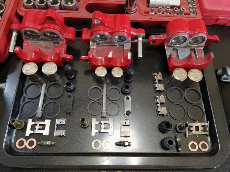

napred levo precnik klipa je 27mm
ovo je ujedno jedini klip od 6kom. koji je nekako radio

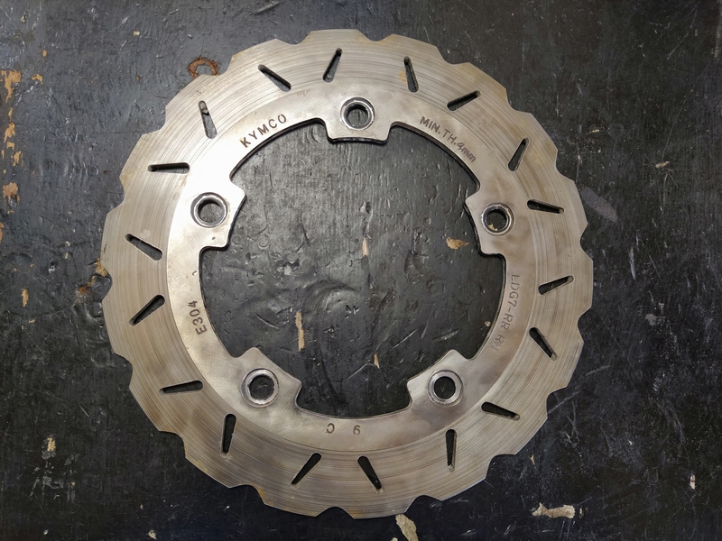

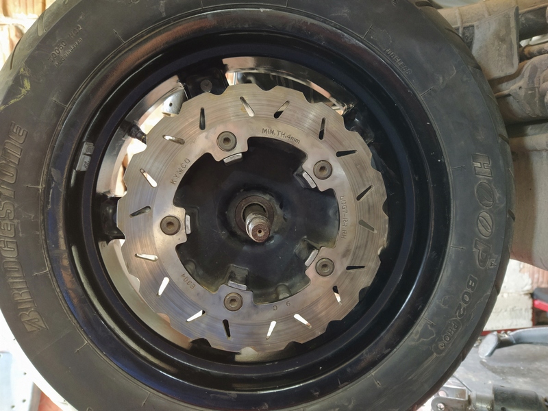

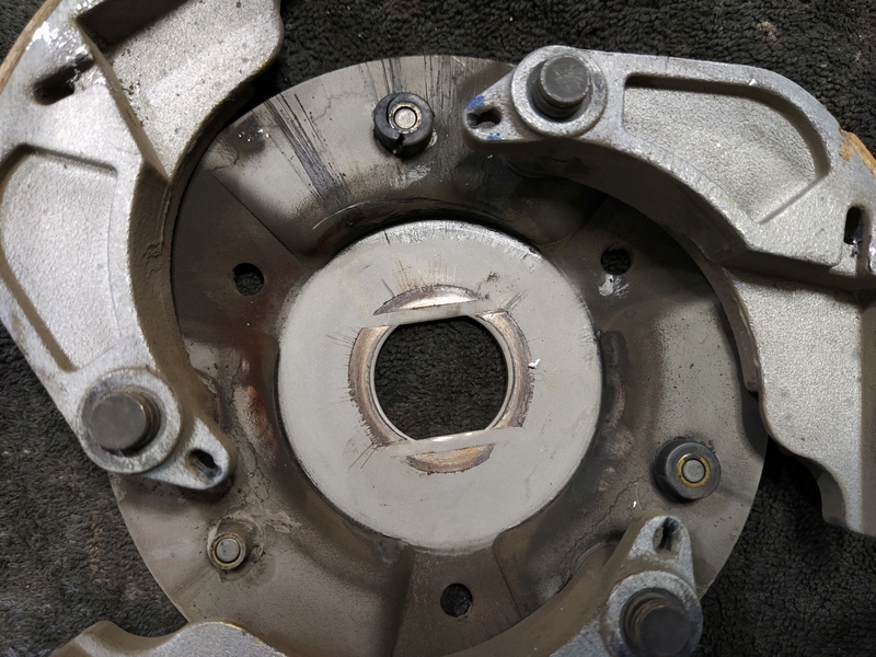

pozadi je dosta gore

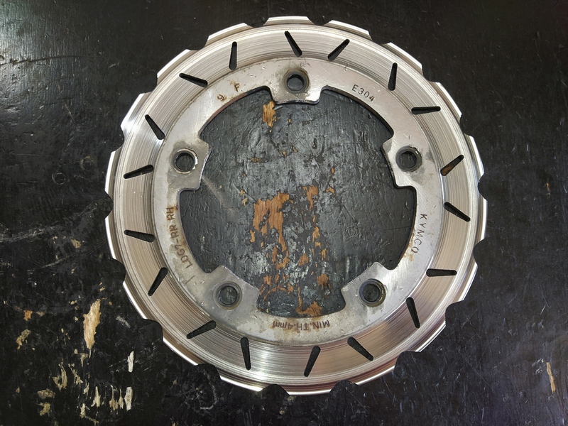

240mm spoljni precnik, 5 rupa f10mm
cu sutim

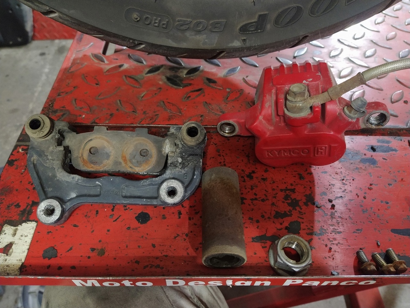

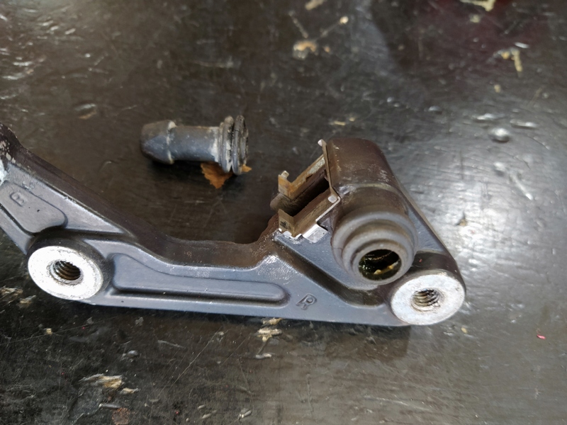

zadnja klesta

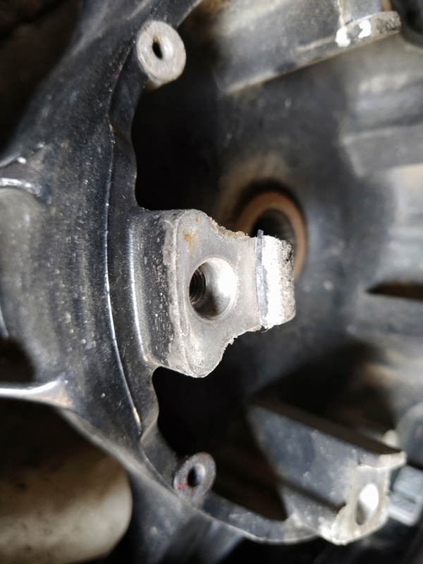

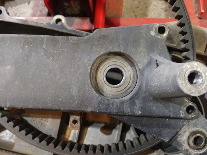

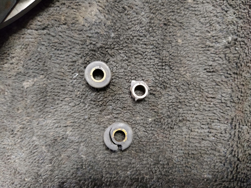

lezaj traverzne kaput
svecica kao i filter losega stanja

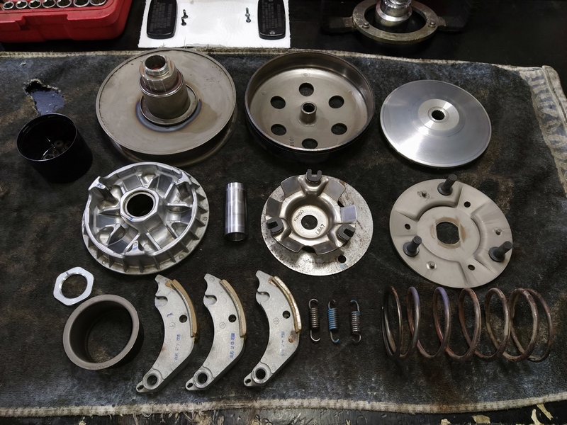

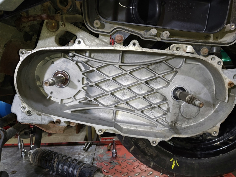

CVT ce pricekati svoj momenat

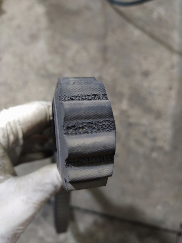

rolnice i kais losi, ostalo pregledati i srediti ako ima prostora

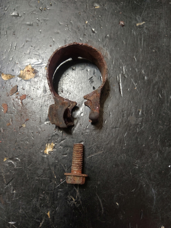

Ali svaki jbn sraf, matica, šelna je u rdji.. skoro pred lomljenje- pucanje :staa2:
ili su ovi delovi u procesu pravljenja imali neku falinku ili su u procesu eksploatacije imali neki drastican susret sa nekom materijom koja nagriza ovoliko
nije valjda samo vlaga..!!

Pa i nije "samo vlaga". Ovo silno zagađenje vazduha, među najvećim na planeti jelte, mora negde da završi - u kiši, vodi, zemljištu...
Ko zna kakve su tu hemikalije imale uticaja.

Voda svakako pravi stetu, ali.... gde ima poplave, ima i kanalizacionih fekalija koja je cista jaka hemija zbog svoje sarene sadrzine.
Upravo to jos jace, brze, bolje nagriza, pravi naslage, sjedinjuje, degradira sve od alu, metala, gumica sto dohvati.

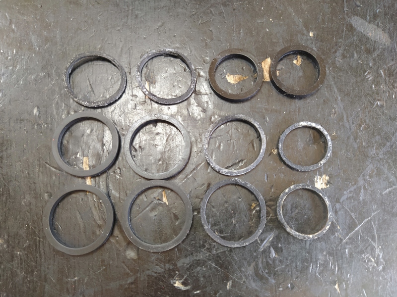

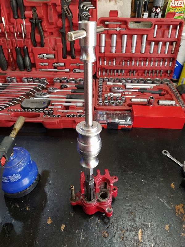

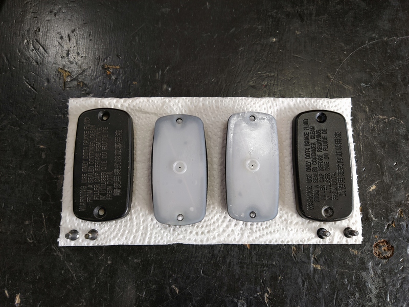

semering lezaja traverzne
gumice klipova
zamenice se novim
polovan, odlicnog stanja
ostatak na sredjivanje
felnu takodjer
treba srediti pre montaze diska
6204 lezaj, drugi semering, srediti bolcnu, osovinu, distancer
guma demontirana, ociscena, prelepljena i zamenjen ventil
klizaci namackani, namontirana klesta

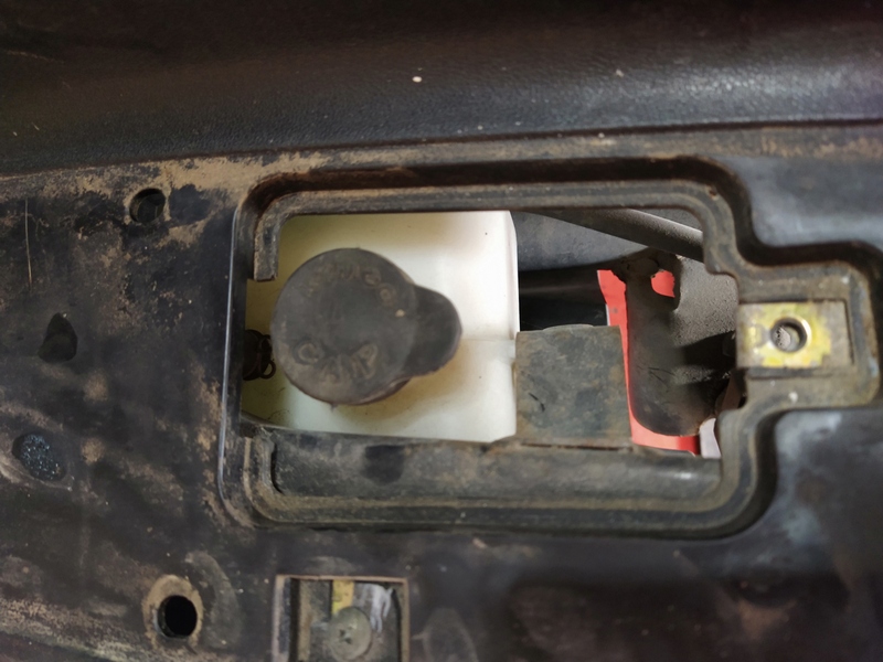

koc. tecnost samo sipana, neka je nek cuti
jedne gotovo da nema, druga pukla, treca jedino Ok

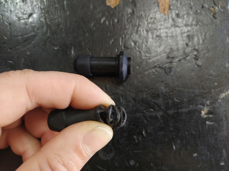

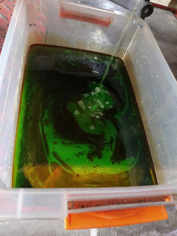

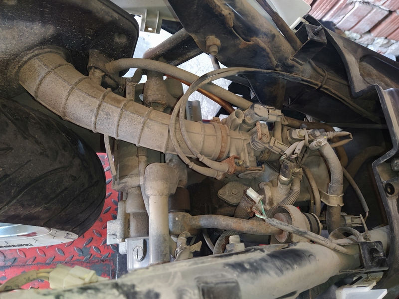

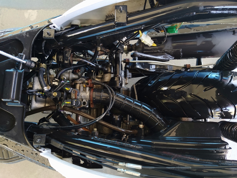

demontirah prednju masku ne bi li se moglo prici i zameniti antifriz
u prelivnom sudu je vise bilo vode no antifriza

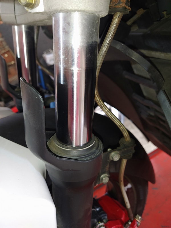

od brdo mopeda, retki su oni koji imaju duple trouglove
ovakvo resenje je bolje od klasicne viljuske
40mm je cevka, docice i amorti za rad zajedno sa lezajem kormana
nego da se vratim na antifriz, fabricki je jarko zalene boje
konacno

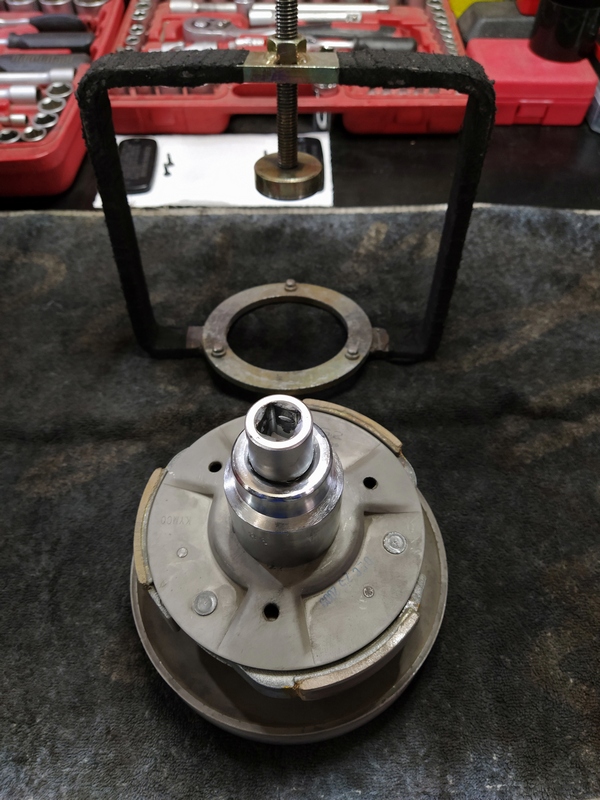

ubacena svecica, f. vazduha, zamenjene dve raspale gum. koc. kvacila, spakovan cvt
ubacene koc. plocice, ozracen sistem, nabacen izduv s'novu selnu

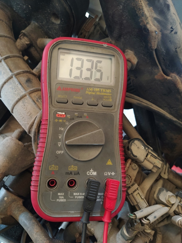

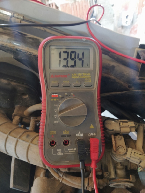

kontrola punjenja bez potrosaca kaze da je Ok
al zato kad se ukljuce svetla nije dobro, punjenje je 13.2 - 13.4V
oslabio je namotaj
mala kolicina ulja + ako se cera u obrtaje + ako malo fali ulja= krepanje namotaja
Posto je Petar tek zamenio ulje, ostaje za sad ovako. Koristice se poziciono led svetlo i umesto halogene sijalice docice led ne bi li punjenje ostalo u prihvacenoj zoni.
Pametni punjac je tu za svaki slucaj ako zatreba i cim napuni 3K desna dekla ide dole, namotaj na viklovanje i ostala prateca oprema + eto prilike da se zamne selne, brezoni i srafovi zardjali na izduvu.

kocnica
radi
odlicno
Ima zamenskih poluga ali nije dobro da se stave jer nemaju stelanje i pridje blize rucici.
Leva poluga koci prednji desni disk i zadnji a desna poluga koci samo prednji levi disk.
Zadnji disk je Ok tj nije kriv, plocice nalezu jednako celom povrsinom uz vracanje u prvobitni polozaj tako da nema vise blokade tockova.

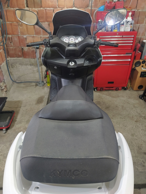

Evo da se javim i ja kao vlasnik ovog Kymca :)
E sad mogu da kazem u dve recenice, sve preporuke za Darka verovatno vecina to ovde zna ko odrzava motor kod njega, pored toga sto je doktor za ove nase mopede pre svega jako dobar momak..
Juce i danas oko 300km Kimkic radi bez greske, bukvalno drugi skuter posle Darkove intervencije..
Evo i koja slika

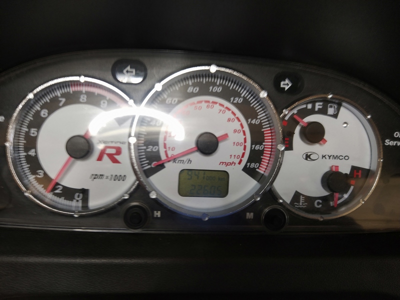

Forum je odlican, saznao sam puno stvari citajuci razne teme vezane za Kymco i postao sam vlasnik istog, Xciting R 300i 2009 godiste, pa bi hteo da postavim i ja nekoliko pitanja za pocetak:)?
Ne pokazuje mi trenutnu brzinu kretanja predpostavljam da je (pinjon) gde bi mogao da kupim, i kada kocim ne radi stop svetlo predpostavljam da je led...hvala unapred
Ne bi trebao da imas pinjon, kod tebe je senzor brzine koji se srafi odmah ispod desnih prednjih koc. klesta.
Ili je zveknuo senzor ili instalacija ili tabla.... na toj relaciji lezi porblem.
