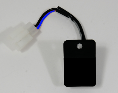

acim 769 Napisano Jul 14, 2008 Ne silazi, 5817 postova Lokacija: Minhen Motocikl: Kawasaki H2 SX SE '23 / Triumph R3 Storm R '24 Prijavi odgovor kao problematičan Otpornici baš i nisu jeftini, ako ih kupuješ u Louisu, a plus i oni greju. U principu je najbolje rešenje novi, elektronski automat za migavce. U Louisu nemaju original za Yamahu, pa je meni doneo burazer iz Francuske. Ja sam u međuvremenu prodao motor na kome sa koristio taj relej, ali mi je automat ostao. Ne bih ga prodavao. Izgleda ovako nekako: A konektor ovako: Znači, snađi se da ti donese neko iz inostranstva. Košta 20-30 evra. Citat Podeli ovaj odgovor sa prijateljima Link to post Share on other sites More sharing options...
Janjke 42 Napisano Jul 14, 2008 Svrati ponekad, 329 postova Lokacija: Banatski Brestovac Motocikl: FZR 600 Prijavi odgovor kao problematičan Otpornici baš i nisu jeftini, ako ih kupuješ u Louisu, a plus i oni greju. U principu je najbolje rešenje novi, elektronski automat za migavce. U Louisu nemaju original za Yamahu, pa je meni doneo burazer iz Francuske. Ja sam u međuvremenu prodao motor na kome sa koristio taj relej, ali mi je automat ostao. Ne bih ga prodavao. Izgleda ovako nekako: A konektor ovako: Znači, snađi se da ti donese neko iz inostranstva. Košta 20-30 evra. Acim hvala puno za ovu informaciju...joj jos samo da nadjem nekog da mi kupi a to ce biti malo teze ...znaci toga ovde nema.... Hvala ti puno u svakom slucaju ... Citat Podeli ovaj odgovor sa prijateljima Link to post Share on other sites More sharing options...
acim 769 Napisano Jul 14, 2008 Ne silazi, 5817 postova Lokacija: Minhen Motocikl: Kawasaki H2 SX SE '23 / Triumph R3 Storm R '24 Prijavi odgovor kao problematičan Nema, a što je još gore, nema ni u Louisu. Odnosno, ima u Louisu, ali nema sa originalnih konektorom za Yamahu, već bi morao da budžiš. Citat Podeli ovaj odgovor sa prijateljima Link to post Share on other sites More sharing options...

acim 769 Napisano Jul 15, 2008 Ne silazi, 5817 postova Lokacija: Minhen Motocikl: Kawasaki H2 SX SE '23 / Triumph R3 Storm R '24 Prijavi odgovor kao problematičan Pokušaj da kupiš preko Weba: http://www.motorcycleworldl-spa.co.uk/index.php?act=viewProd&productId=381 http://www.customled.com/PRODUCTS/FLASHER_RELAY/flasher_relay.htm Ili da ti neko iz inostranstva kupi i donese. Moj burazer dolazi uskoro iz Francuske, jedino da ga zamolim da donese još jedan komad ;D Citat Podeli ovaj odgovor sa prijateljima Link to post Share on other sites More sharing options...
Janjke 42 Napisano Jul 15, 2008 Svrati ponekad, 329 postova Lokacija: Banatski Brestovac Motocikl: FZR 600 Prijavi odgovor kao problematičan A imas li ikakvu sliku ili podatak kakav otpornik treba...? Recimo ovakvi, dakle 10 oma http://www.louis.de/?topic=artnr_gr&artnr_gr=10032040 Ovi su sa hladnjakom, a čak i ako kod nekog TV majstore nađeš slične otpornike, sigurno će biti bez hladnjaka, a plus ćeš ih teško naći jer je ovo nizak otpor, a treba da trpi relativno jaku struju. Plus što se greje, tako da ga treba udaljiti od plastike. I ja bi tebao uzeti takva cetiri kom za saki zmigavac po jedan jel tako.....i to izadje oko 20e ako uzimam u louisu....? E sad ti meni reci koliko kosta taj automat pa ako se uklopim uzeo bi... bilo bi odlicno ako mozes to da mi zavrsis posto mi je resenja ponestalo... ;D Citat Podeli ovaj odgovor sa prijateljima Link to post Share on other sites More sharing options...
acim 769 Napisano Jul 16, 2008 Ne silazi, 5817 postova Lokacija: Minhen Motocikl: Kawasaki H2 SX SE '23 / Triumph R3 Storm R '24 Prijavi odgovor kao problematičan Otpornike stavljaš samo na migavce koji imaju sijalicu slabiju od fabričke. Ako si promenio sva četiri migavca, onda kupuješ četiri otpornika i to je to. Ovaj elektronski automat košta 20-30 evra, moram da proverim sa burazerom, ja sam ga dobio na poklon. Sa njim rade bilo kakvi migavci u bilo kakvoj kombinaciji. Citat Podeli ovaj odgovor sa prijateljima Link to post Share on other sites More sharing options...
