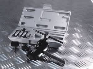

AnteK 718 Napisano Jul 12, 2008 Drug član, 1427 postova Lokacija: okolica Osijeka, RH Motocikl: Tuareg 660 Prijavi odgovor kao problematičan Spojnica slazem se svakako nije za velike motore ,nitovanje ja sam tako bas i uradio ali sam moro da sastavim jer nema niko alat za nitovanje u Visokom i oko Visokog na zalost a nisam bas zeljan akcije to ce moj brat svakako da rastavi i sastavi Za nitovanje ti nije nužan nikakav poseban alat, samo dva čekića i jedan pomoćnik, a svaki iole dobar majstor to napravi bez greške 100%. Alat je super ako imaš, onda možeš i sam bez puno muke to napraviti, no on NIJE NUŽAN, ide i bez njega bez problema. Citat Podeli ovaj odgovor sa prijateljima Link to post Share on other sites More sharing options...

osmovisoko 0 Napisano Jul 12, 2008 U prolazu, 29 postova Lokacija: BiH Prijavi odgovor kao problematičan Ok je i sa cekicem ali ipak ako imas alat onda je 100 % barem bi trebalo jer bio sam prisutan kad su sastavili meni lanac sa alatom specijalno za to namjenjen i prezadovoljan sam kad urade sa alatom nema nigdje da se moze primjetit da je sastavljan kao da je original takav fabricki Citat Podeli ovaj odgovor sa prijateljima Link to post Share on other sites More sharing options...
bokilic 6109 Napisano Jul 12, 2008 :), 5945 postova Lokacija: Nova Pazova! Motocikl: Bicikl Prijavi odgovor kao problematičan ma imam i ja taj alatic al bez serbijan cuk tehnolodzi /u prevodu cekic ;D ;D ;D/ nema nista,prvo alatka pa za svaki slucaj cekic.mada ja volim klasicnu spojku ali za motore do 50tak ks svee ostalo nitovanje,,mada sam vidjao da ljudi i pecnu lanac aparato za varenje preko spojnice,,,valjda tako nahrane svoj mali majstorski ego,,nemam pojma.... Citat Podeli ovaj odgovor sa prijateljima Link to post Share on other sites More sharing options...
