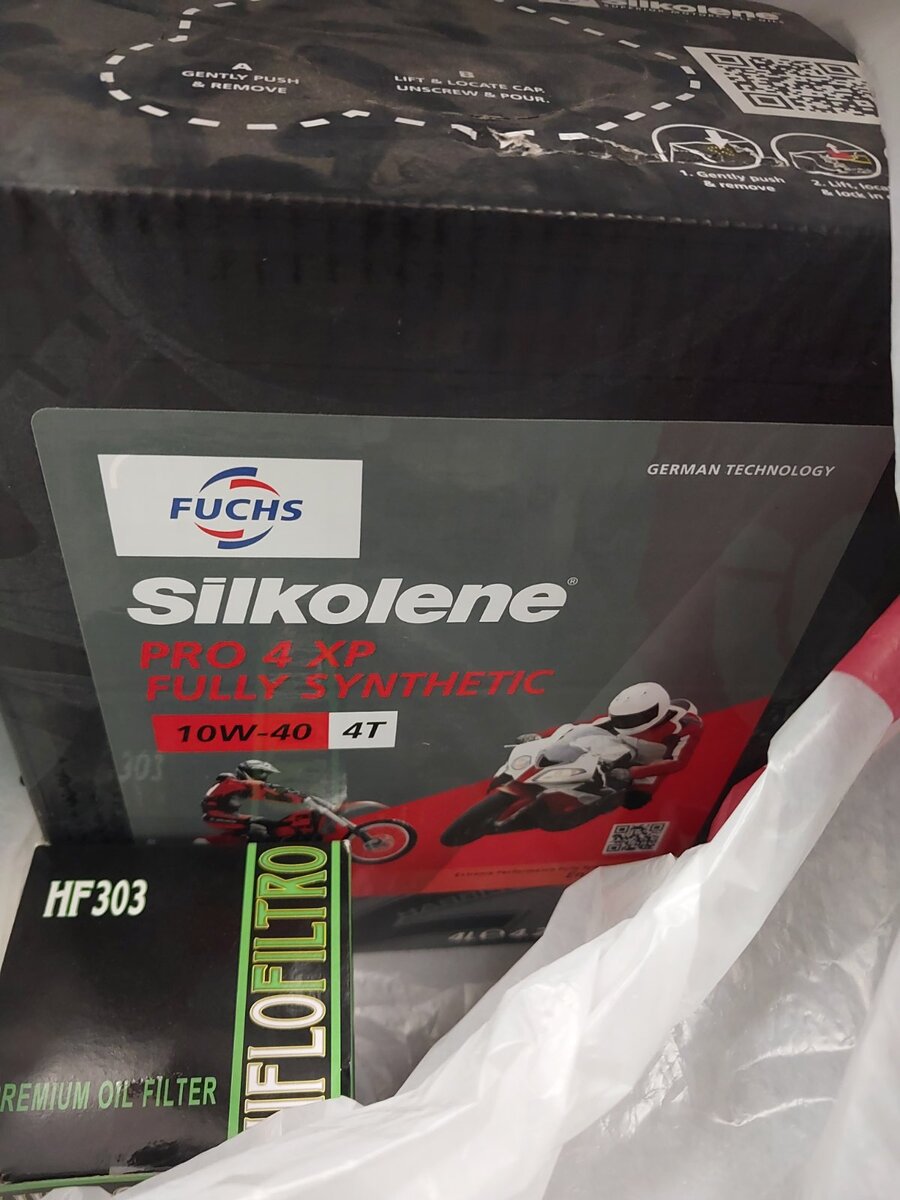

Andrej_Hotstepper 9242 Napisano Februar 3 Ne silazi, 3729 postova Lokacija: NS Motocikl: Versys 1000 Kiklop aka Belka, Sym ST200 aka Robb Prijavi odgovor kao problematičan Poprilično sam zadovoljan sa Silkolene, i privoleo sam se toj "veri"... Neću da menjam. I auto, i motori. 1 Citat Podeli ovaj odgovor sa prijateljima Link to post Share on other sites More sharing options...
