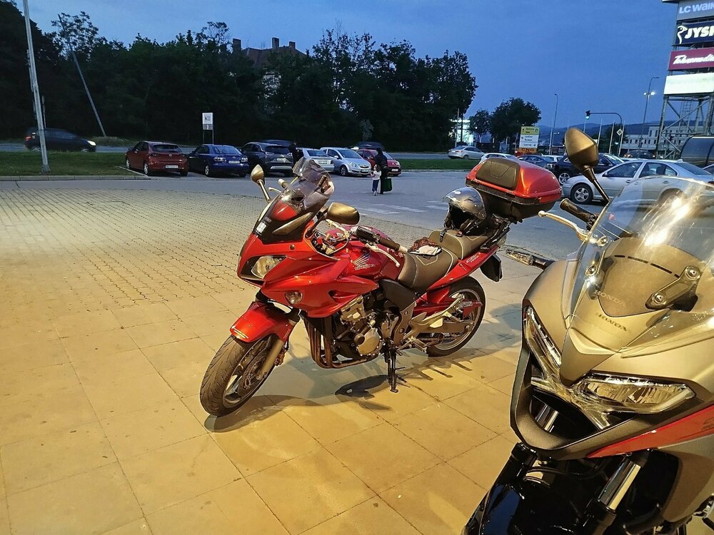

N.F.S. 26210 Napisano Maj 9, 2025 Integrisan, 10661 postova Lokacija: Kragujevac Motocikl: ---Honda--- Prijavi odgovor kao problematičan Nisam nasao temu a mrzi me da kucam nesto nasiroko o tudjem motoru, evo ovde jos ovo... U pravu si (na slici su skinute donje oplate, cekam ulje da stigne) mora se raskaciti hladnjak donji, tako bar kaze manual, cim budem licno probao javicu! Evo sada smo dosli, i Marini se svidja , ciklistika prelepa, ima kviksifter u oba smera, agregat cba-a 1000 mi vise lezi (cbf1000 sa slike je na prodaju inace). Izvinjavam se svima zbog skretanja sa teme o versys-u. 5 Citat Podeli ovaj odgovor sa prijateljima Link to post Share on other sites More sharing options...

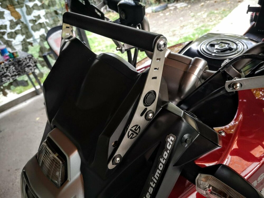

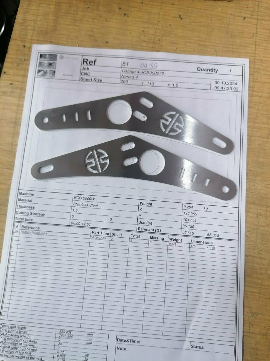

MilosGlavcic 38 Napisano Maj 11, 2025 U prolazu, 50 postova Motocikl: Kawasaki Versys 650 Prijavi odgovor kao problematičan Pozdrav planiram na postavim nosač navigacije kod šoferke.Nisam uspeo da nadjem dal ima negde da se kupi tipa aliexpress, ili ću morati sam da ga pravimПослато са SM-A515F помоћу Тапатока Citat Podeli ovaj odgovor sa prijateljima Link to post Share on other sites More sharing options...
Vujka 1414 Napisano Maj 11, 2025 Zainteresovan, 284 postova Lokacija: Nyborg, Danska Motocikl: Kawasaki versys 650gt - 2021 Prijavi odgovor kao problematičan pre 53 minuta, MilosGlavcic je napisao: Pozdrav planiram na postavim nosač navigacije kod šoferke. Nisam uspeo da nadjem dal ima negde da se kupi tipa aliexpress, ili ću morati sam da ga pravim Послато са SM-A515F помоћу Тапатока Neznam da li ima za ovaj model na Aliexpres, ja sam za svoj kupio na aliexpres ali moj versys je noviji model, tako da nije isti kao ovaj. Ako naletim na nesto saljem link 1 Citat Podeli ovaj odgovor sa prijateljima Link to post Share on other sites More sharing options...
bopk 1712 Napisano Maj 12, 2025 Drug član, 2112 postova Lokacija: Prokuplje Motocikl: Strom 650 xt Prijavi odgovor kao problematičan https://share.temu.com/c0p6VPrMOEA Ne znam jel taj ali nije jeftin. Ostali su oko 1500 a ovaj 3 puta skuplji. Citat Podeli ovaj odgovor sa prijateljima Link to post Share on other sites More sharing options...
N.F.S. 26210 Napisano Maj 12, 2025 Integrisan, 10661 postova Lokacija: Kragujevac Motocikl: ---Honda--- Prijavi odgovor kao problematičan Nije to za ovaj model druze, evo kod mene... Nacrtao sam tako da se zadrzava i funkcija stelovanja vizira, jako i ne drmusa se ni malo. Zamisao je realizovao nas Ranko, moj kec u rukavu i spas u zadnji cas! 2 1 Citat Podeli ovaj odgovor sa prijateljima Link to post Share on other sites More sharing options...

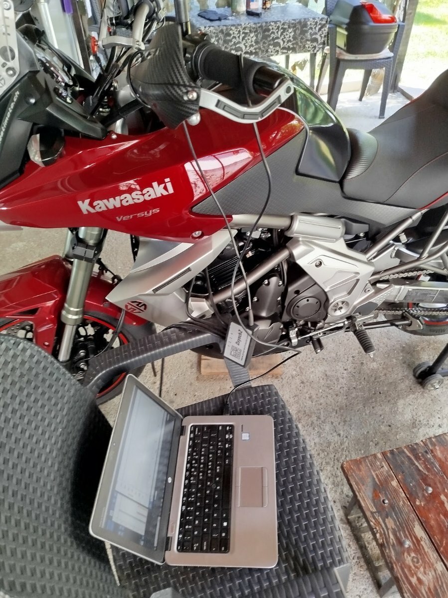

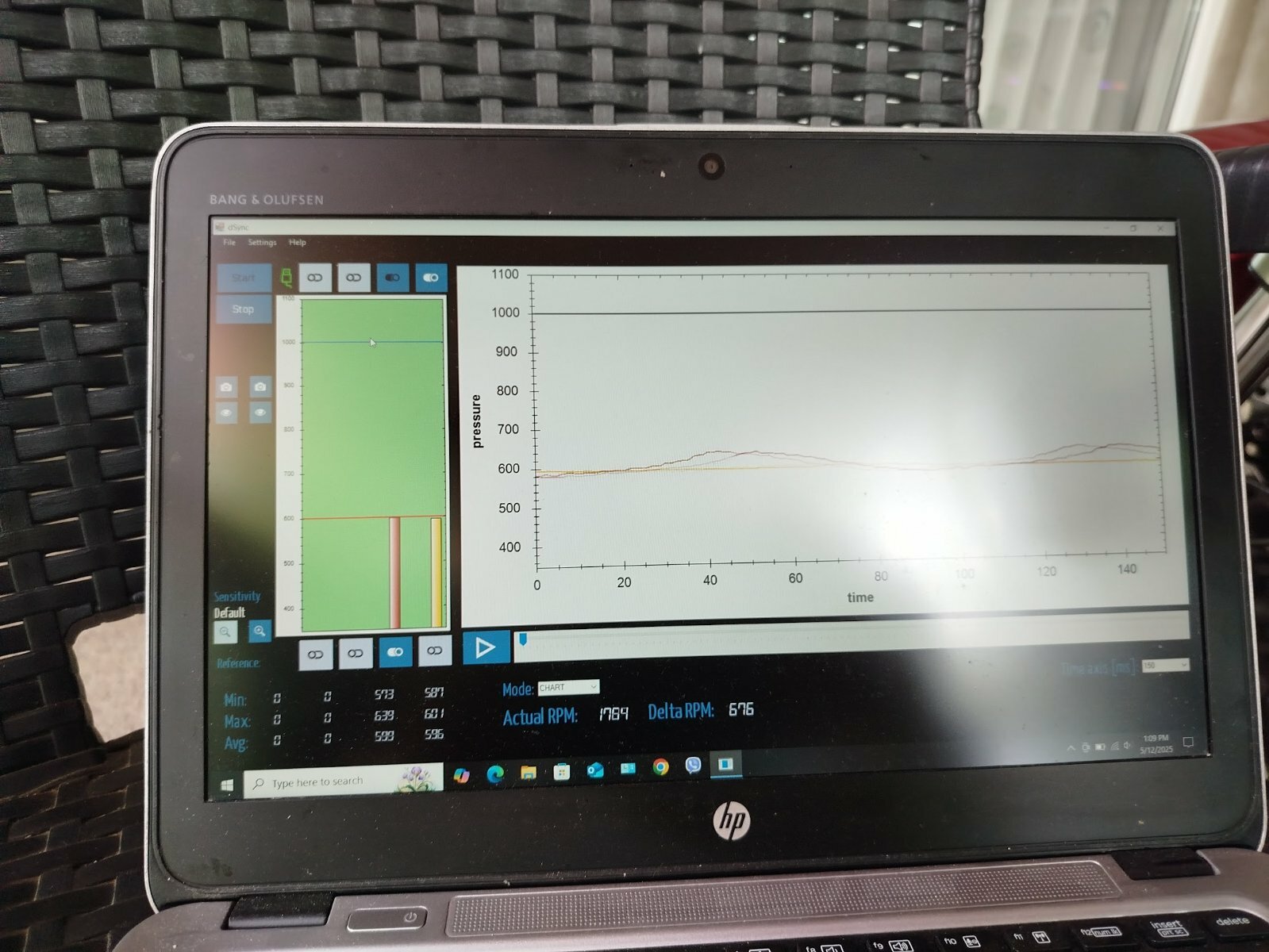

N.F.S. 26210 Napisano Maj 12, 2025 Integrisan, 10661 postova Lokacija: Kragujevac Motocikl: ---Honda--- Prijavi odgovor kao problematičan ...a cim je dosadno ja kod druga Branka (paljevine) da vidim ima li neki novi alat da se zanimam Ovaj put provera balansa usisa, motor je sada na 17000kilometara i nikada nista nije dirano. Alat kaze ne pipati, sve perfekcija 2 1 Citat Podeli ovaj odgovor sa prijateljima Link to post Share on other sites More sharing options...
N.F.S. 26210 Napisano Maj 12, 2025 Integrisan, 10661 postova Lokacija: Kragujevac Motocikl: ---Honda--- Prijavi odgovor kao problematičan Ova je razlika samo digitalno merljiva, analogni alati je ne vide (idealna sinhronizacija). 1 Citat Podeli ovaj odgovor sa prijateljima Link to post Share on other sites More sharing options...
MilosGlavcic 38 Napisano Maj 12, 2025 U prolazu, 50 postova Motocikl: Kawasaki Versys 650 Prijavi odgovor kao problematičan Nije to za ovaj model druze, evo kod mene... Nacrtao sam tako da se zadrzava i funkcija stelovanja vizira, jako i ne drmusa se ni malo. Zamisao je realizovao nas Ranko, moj kec u rukavu i spas u zadnji cas! Lepo je svidja mi se, kao da je fabrički tu bilo...Послато са SM-A515F помоћу Тапатока 1 Citat Podeli ovaj odgovor sa prijateljima Link to post Share on other sites More sharing options...
