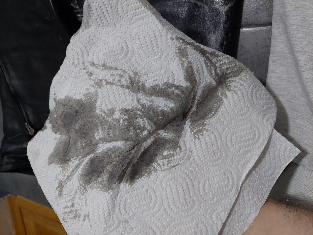

Posle nekoliko dužih tura vreme je da se sredi i oprema. Jednostavno mora da se održava. Kad koža počne da sija znači da je prljava. Čista koža ima mat izgled.
Čišćenje je pomalo dosadan proces i traži vreme.
Prvo čišćenje. Segment po segment.
Koliko je prljavo, toliko da čoveka bude malo i sramota. No to je tako na motoru.
Kad sam očistio kompletan kombinezon, očistio sam i rukavice i ostavio da se suše. Mora bar malo. Sutra dan sam ih voskirao i mogu da čekaju sledeću turu.
Pa kad sam već to počeo da radim, onda sam namazao i Alekrinin kombinezon i još jednu moju kožnu jaknu za revijalne vožnje :D Posao ceo dan.
Inače kombinezon koji ja nosim već dugo je iz 1996. godine. Kakva se koža tad šila to je fenomenalno. Kad očistim kombinezon, voskiram, kao da je juče izašao iz radnje.
