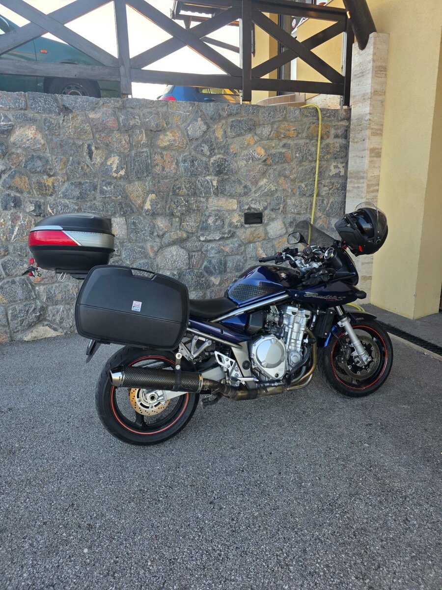

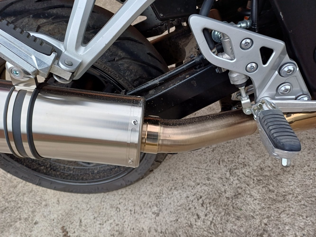

Potpuno nerazumno, i zdravoj logici suprotno, poželeh zameniti ekstra tih i komforan auspuh nečim ne puno glasnijim al' dubljim i karakternijim. Dete. Da ne bih puno lutao suzio izbor na LeoVince i Dominator. Hvala kolega @SADAN za dobronamerne primedbe.
Paket stigao za deset dana. Sve troškove(carina, ser pdv, špedicija) osim transporta (22,5eur) su snosili momci iz Poljske. Lepo.
Ovalni model 400mm, sa homologacijom. Katalizator sam ostavio. Zvuk kakvom se i nadao. Dubok, ne preglasan - taman, samo što nije "Dobar dan komšija". Za putovanja priložen db kiler u paketu, koji je čini tihom, al ipak malko dubljom od fabričkog zvuka. Baš hepi. Barem do večere, pa opet čekamo lepše vreme...

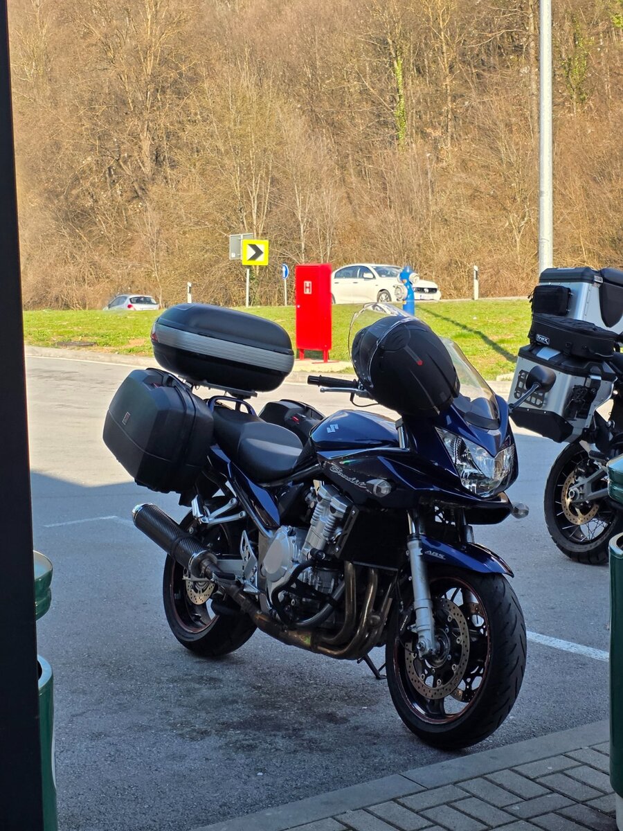

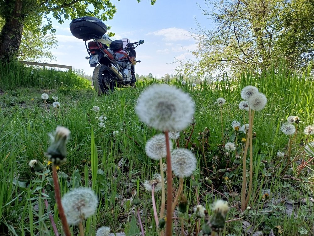

Subota sa zračkom sunca i bez prigodnog kulturno-umetničkog sadržaja, dok novomontirana galanterija vapi za test vožnjom... Nevoljno, al što se mora, mora se. Vožnja bez posebnog plana:
Zrenjanin-Beograd (kad sam već tamo svratim do 2-3 moto dućana, siromašniji sa svotu, al čorbastiji za Scorpion GT kacigu, letnju jaknu..), pa Belegiš - Surduk - Okolo Iriškog Venca... Svega nešto oko 300km

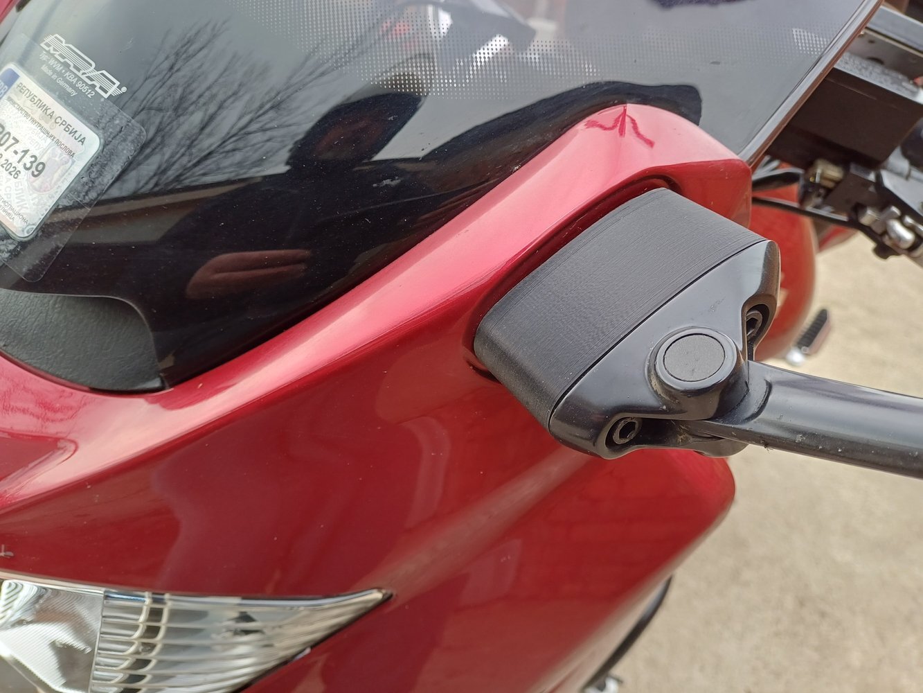

Bandit S po defaultu ima usko postavljene retrovizore, gde je trećina vidnog polja zaklonjena laktom, još sa podizačima kormana, vozač gleda celu šaku. Postavljen odstojnik od 40mm eliminiše paralaxu. Radi posao za desetku.

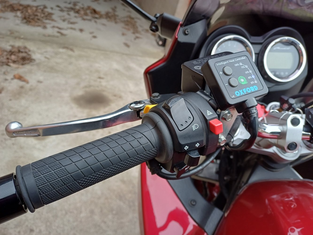

Grejači takođe umnogo doprinose komforu pri jednocifrenim temperaturama. Grejanje se linearno dozira, lepo raspoređena po skali. Možda je preterano nazvati inteligentnim, ali logika automatskog uključivanja i isključivanja radi kako se i reklamira. Maximalna potrošnja je 2A, dok na 40-50% je 0,9-1,1A. Vredi.
Zagrejali smo Dominatora, lepo radi. Jasno da se ne vozikamo po crkvenim dvorištem, al bez db čepa, ovako prosed mi malko neprijatno krstariti urbanom sredinom. Nije napadno glasan, al je karakterno dubok, dok onaj famozni pair sistem jasno daje do znanja emotivnu zrelost nedužnim prolaznicima (još jedna prednost full-face kacige). Sa čepom se vozikate s kulturo.

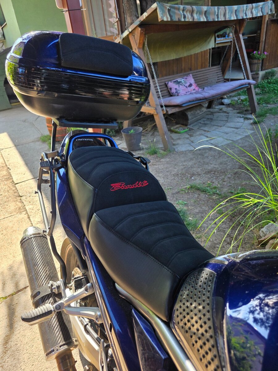

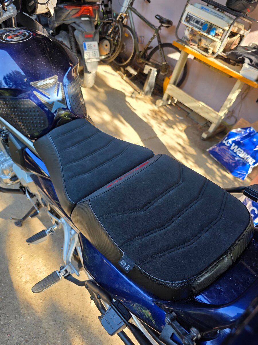

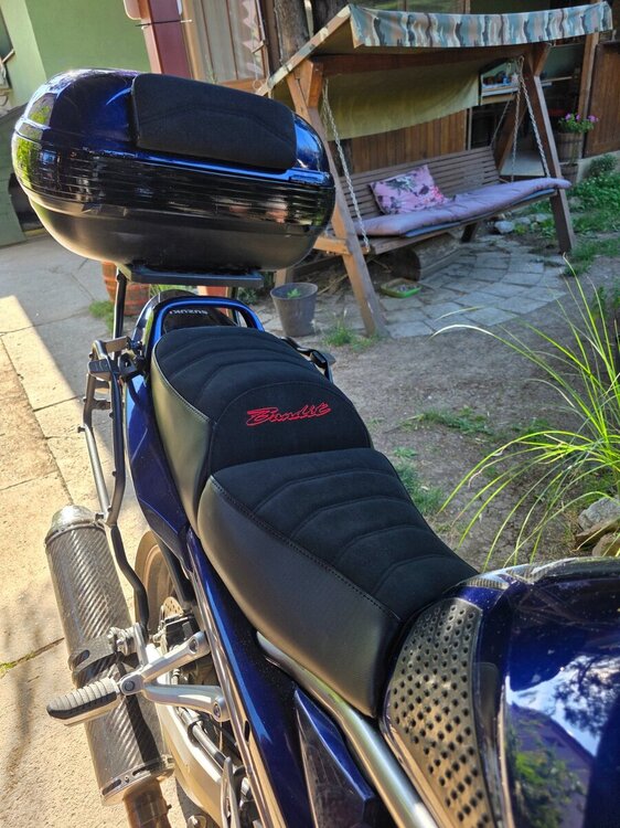

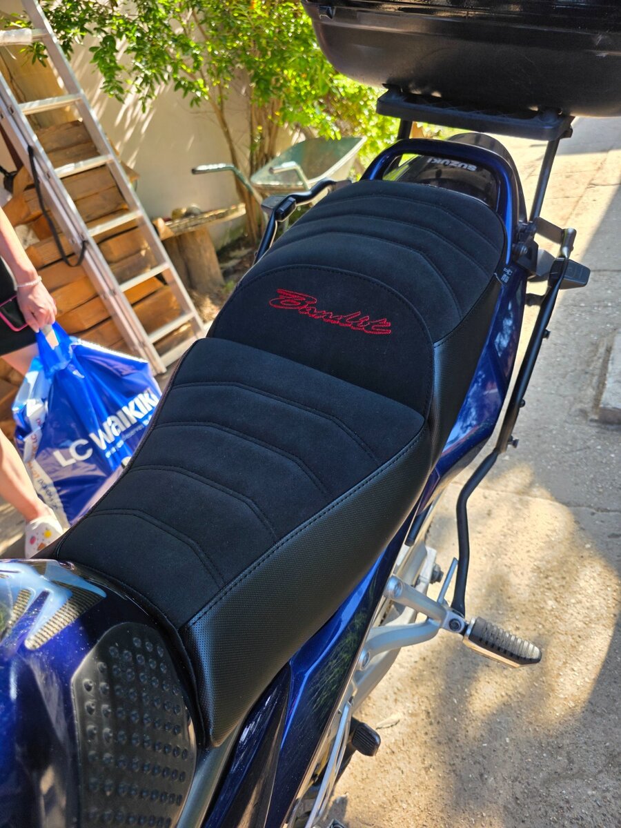

Jastuče na fabričkom sedištu je pretvara u podnošljivije.
Trenutno je postavljen MRA-vario vetrobran, koji u odnosu na fabrički malko rastereti gornji deo grudi, al zato na viziru kacige insekt-orgija. Zasad ostaje tako, jer kupljen VStream N20200 vetrobran je izvanrednog kvaliteta, samo je sistem kačenja rađen sa stolarskom tolerancijom. Materijal za budući projekat. A i leto je blizu.
Bližnji mi poklonili kameru...
E sad, da li me želja minula? Nije - što i vama želim.
