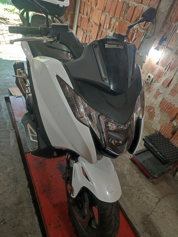

tu je i bela, imala je blski susret sa kolima
Sreca udarac je dosao bocno tj nije prednjim tockom pogodio prepreku direktno, inace bi upravljac stradao sigurno.
Cena polovnog fara je nesto preko 400e, viljuska min 500e, plastike..... za cas se nakrca 1.500e stete.

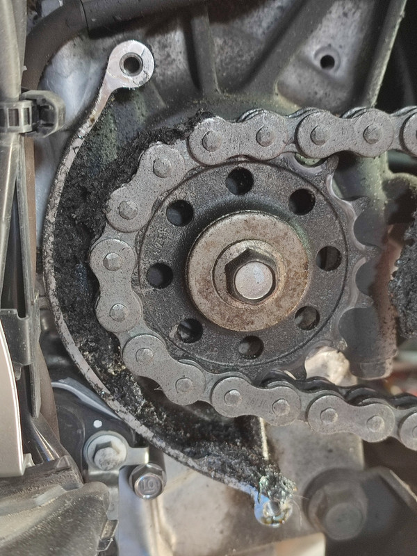

prvo sam skinuo lancobrane da vidim stanje iza
usrani sprejevi
lanac je dosao do kraja, matice srafova sjebane
gume su gotove, Ivan je presao svega 500km od kupovine
lancobrane sam odmah sredio, skinuo naslage, oprao

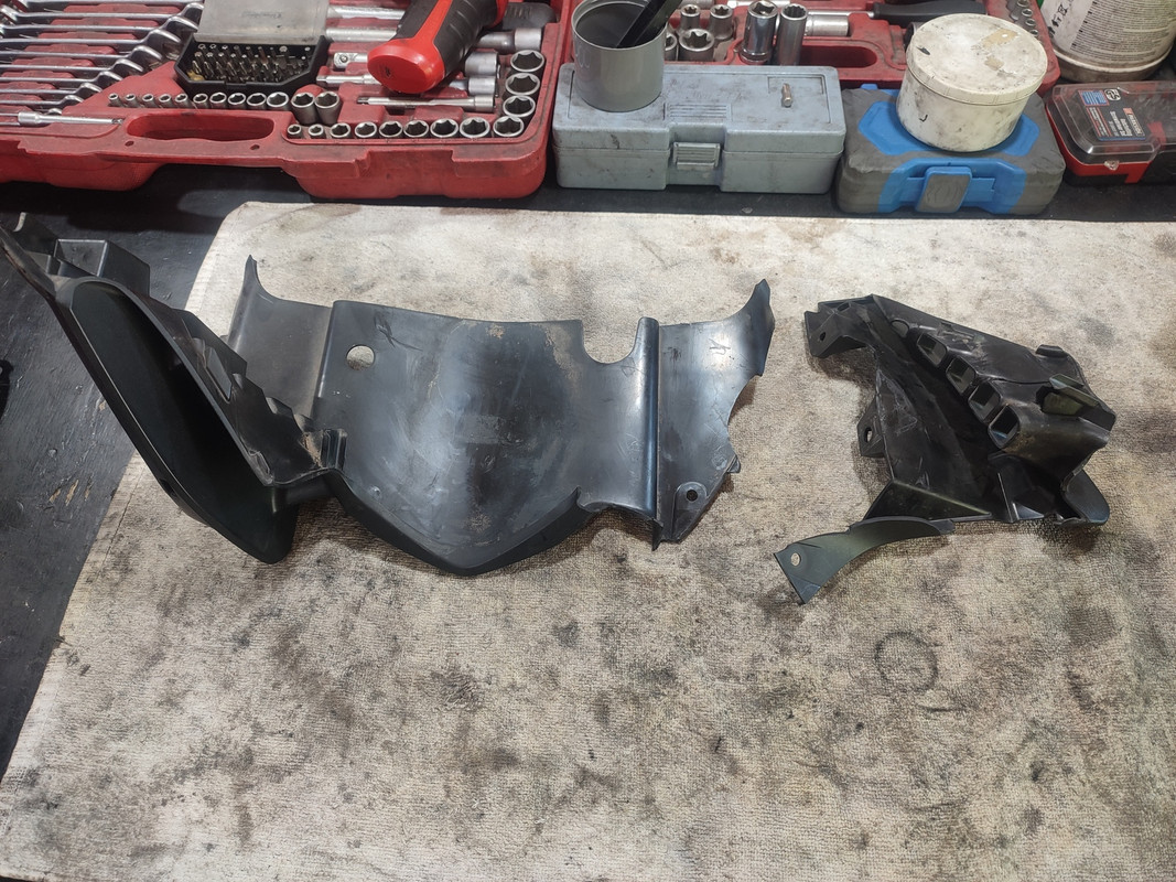

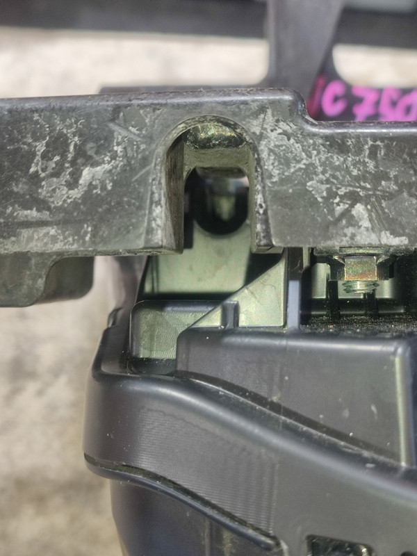

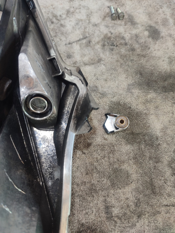

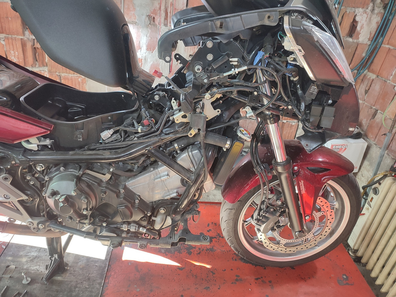

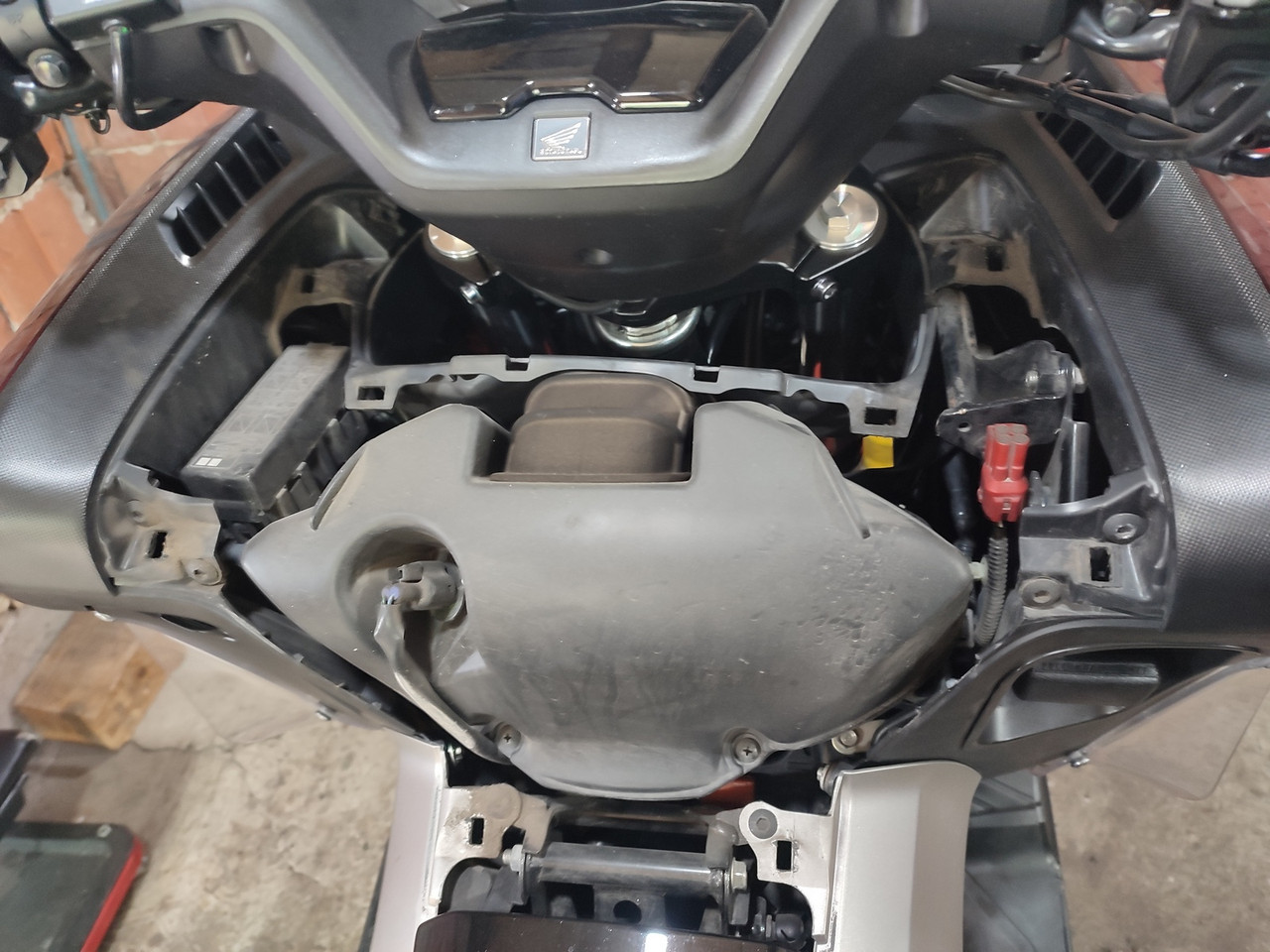

idem dalje sa rasturanjem nakon pranja, majstor nije vodio racuna
kad je vracao plastiku iznad kuc. f. vazduha nije dobro uklopio zabice
obe bocne su stradale
prelomile su se na unutra,lakse je siliti no videti zasto nece da se uklopi

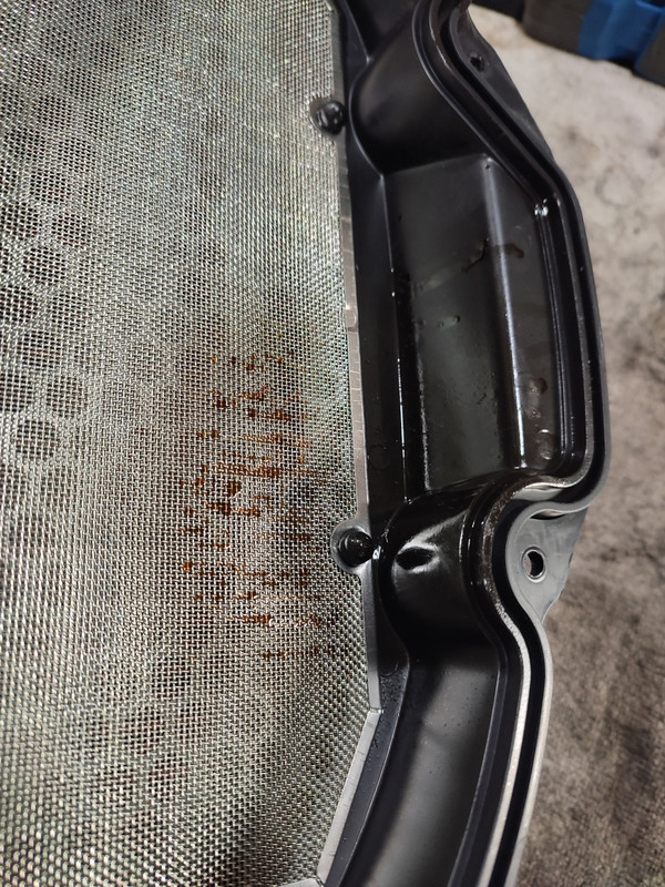

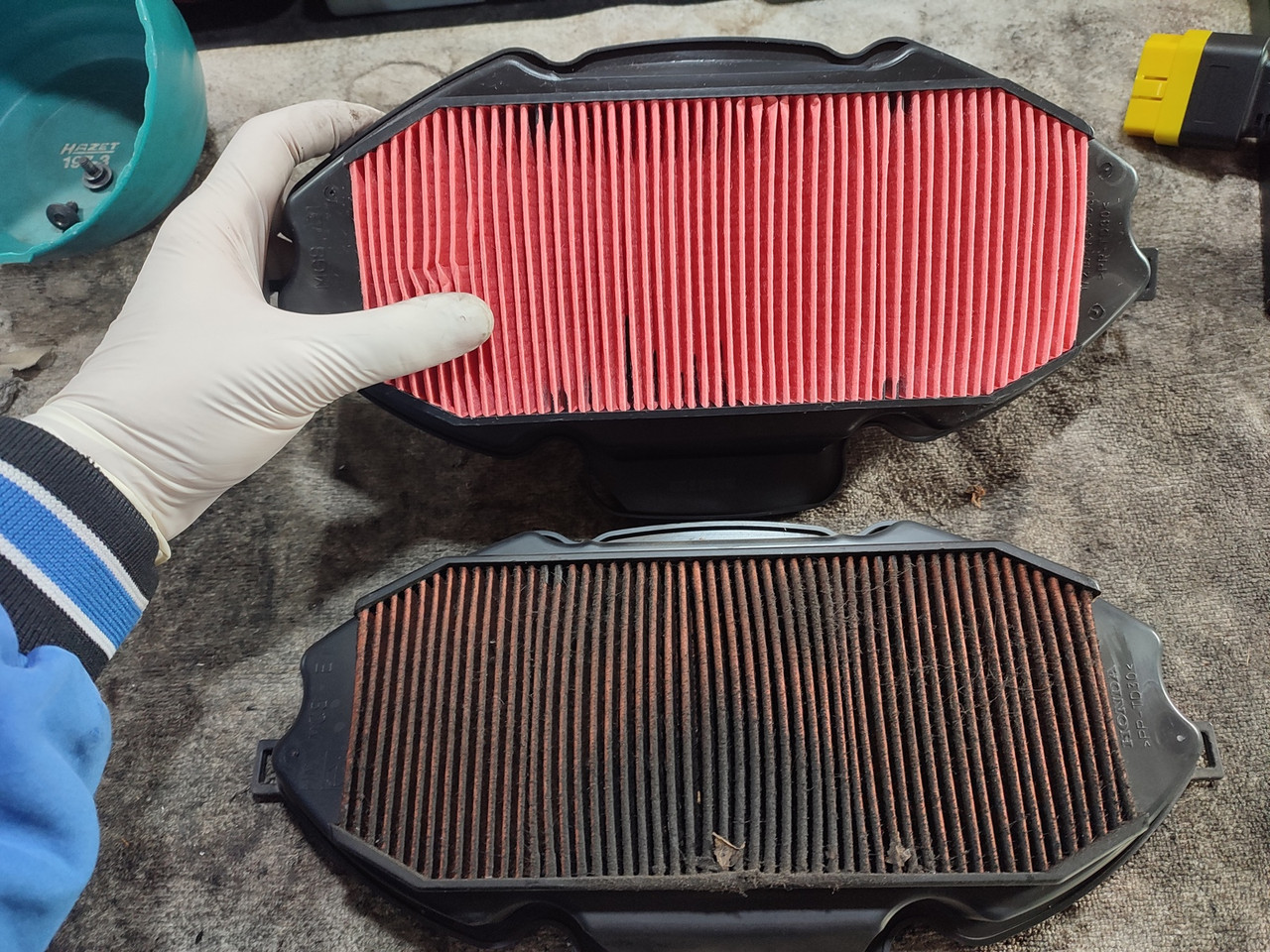

stanje f. vazduha
dosta je mastno
sta sad tu treba da uradite... odusak osloboditi
gore kuciste oprati klinerom i pustiti da se sve slije dole
filter zameniti, kucista prebrisati spolja/iznutra kao i senzor
usice zavariti
zabice sve nmackati mascu
kako bi laksa montaza bila, tu se prica zavrsava

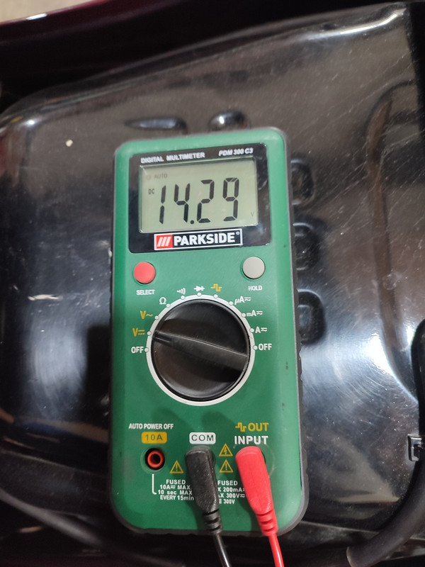

aku proveriti...dobar, kleme dobre

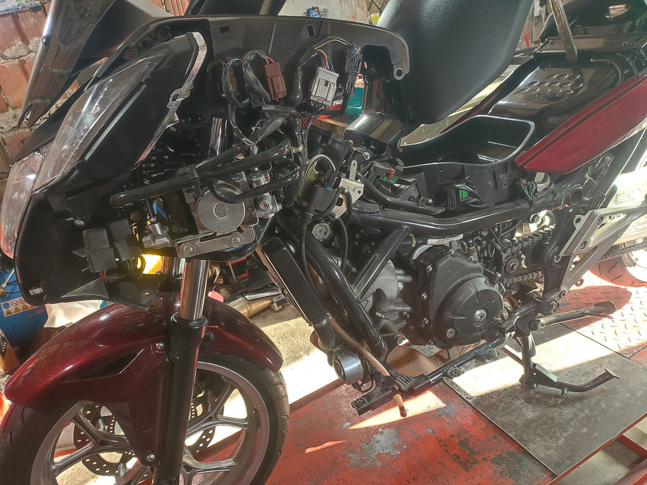

O ovoj Integri ima par strana unazad koja rec napisana dok je bila kod @N.F.S. Tad su zamenjea kociona creva, ispravljen je rep i uradjen servis (ako sam nesto omanuo ili zaboravio nek me Nesa ispravi jer je upuceniji)
Vladan ubrzo nakon toga kupuje bajk, Integra iz Vladicinog Hana odlazi za NBG/Zemun.
Nazalost bajk pocinje da zeza na putu tj negde u BiH da bi totalno stala sa radom u Mostaru. Menjac je ostao zaglavljen u 3 brzini i sve sto je moguce je to da se bajk moze upaliti ali ne i voziti jer se ne moze izbaciti nikako iz brzine.
covek sa prikolicom seda i odlazi do Mostara po bajk, za par sati eto ga u MML
takodje nisam uspeo odglaviti menjac i ako sam 50x pokusao okretanjem tocka
trenutna km (nije prava)
ovde takodje kao i kod Ivana nailazim na usku koja nije usla u svoje leziste

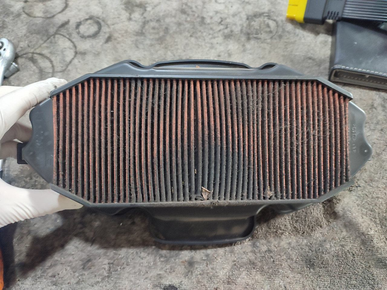

f. vazdha je odlican
kuciste treba oprati
i crevce drenazno isprazniti
bajk oguliti, ulje izbaciti
menjac je prvo sta se napada
vec je imao muku, radio ga je neko lani, otvarao

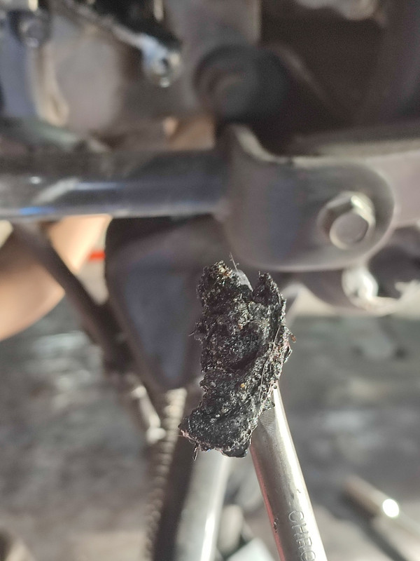

pozna se po sivoj diht masi, oem ide crna
iskrivljeno a ne bi smelo biti

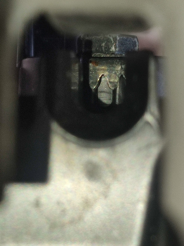

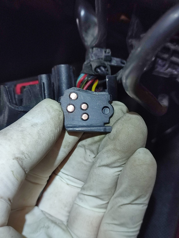

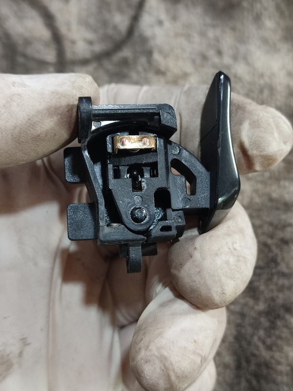

Sta sam ovde nasao i sta je dovelo do problema otkaza menjaca....
Menjac je lani imao muku, kad je otvaran i radjen predpostavljam da je tad pin/sraf pukao jer je isti zamenjen (vidi se po boji). Nije vodjeno racuna pri pakovanju biraca (zaboravljena podloska) te je pokrivljeno gvozdje na slici iznad + jednu malu plocicu nisu vratitli u svoje leziste kako treba, prorez gde se naslanja mali pin ispod kog je opruga sitna na kontra stranu je okrenut.
Menjac je radio neko vreme tj dok se pin/sraf nije popustio, popustanjem poceo je Vladu u BiH zezati.... odvijanjem totlno je otkazao tj zaglavio u toj brzini kojoj je trenutno bio.
Kad se odvije pin/sraf dolazi do razdvajanja dela koji drzi pin (okrugli deo sa sike koji ima zupce na sebi) sa zadnje strane ima zenku dok je do bloka motora muzjak, razdvoje se i elektromotor menjaca ne moze putem osovine i biraca odraditi potrebno.
Pri datm kontaktu narednih 5,6sec cuje se blago kliktanje sa desne srane gde je menjac....pokusava da prebaci u N ali ne ide.
nov pin
gvozdje ispraviti
posloziti delice kako trebaju biti, menjac i dalje ostaje u brzini

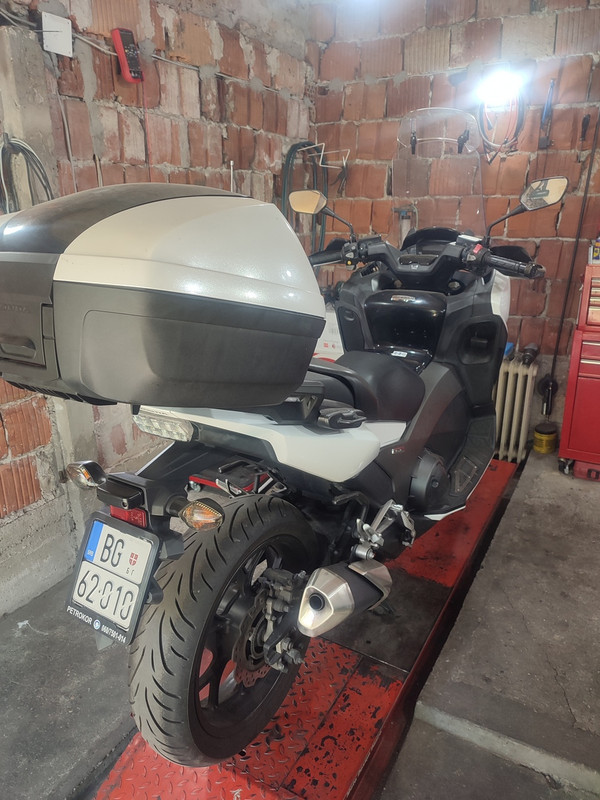

Vlada je preuzeo bajk, javio se posle par dana da mi kaze kako mu je sve nekako drugacije, cvrsce, tise.
Pravi test je ubrzo usledio jer su pale dve fine voznje.... sto bi rekli pali, radi, ide :)

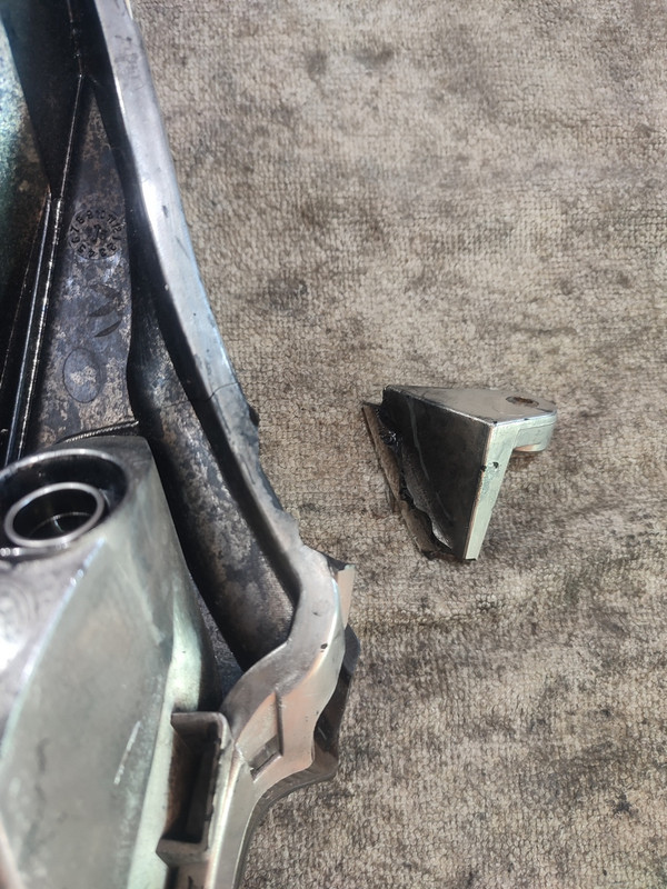

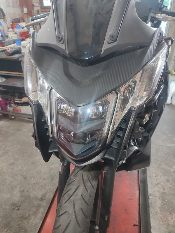

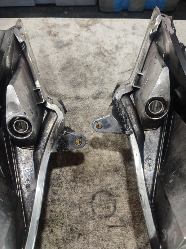

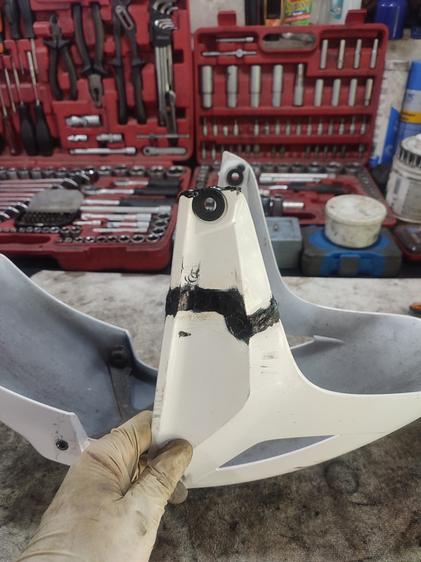

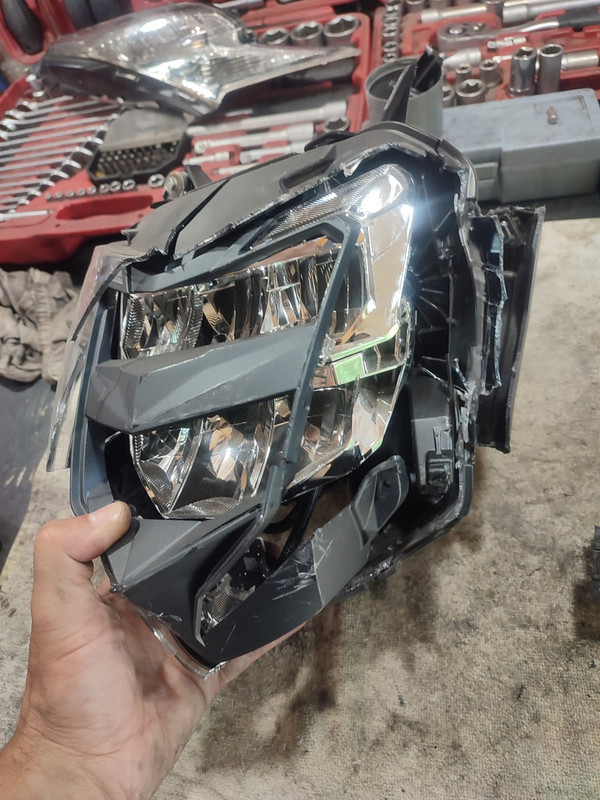

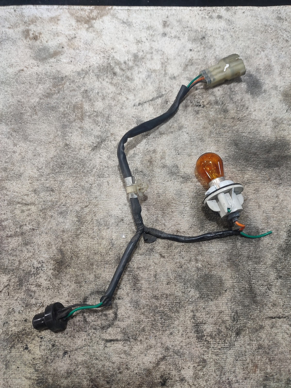

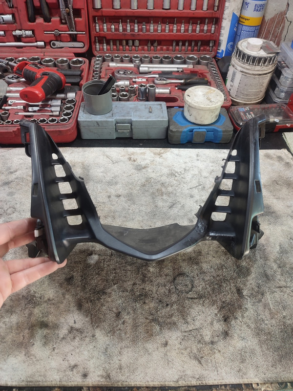

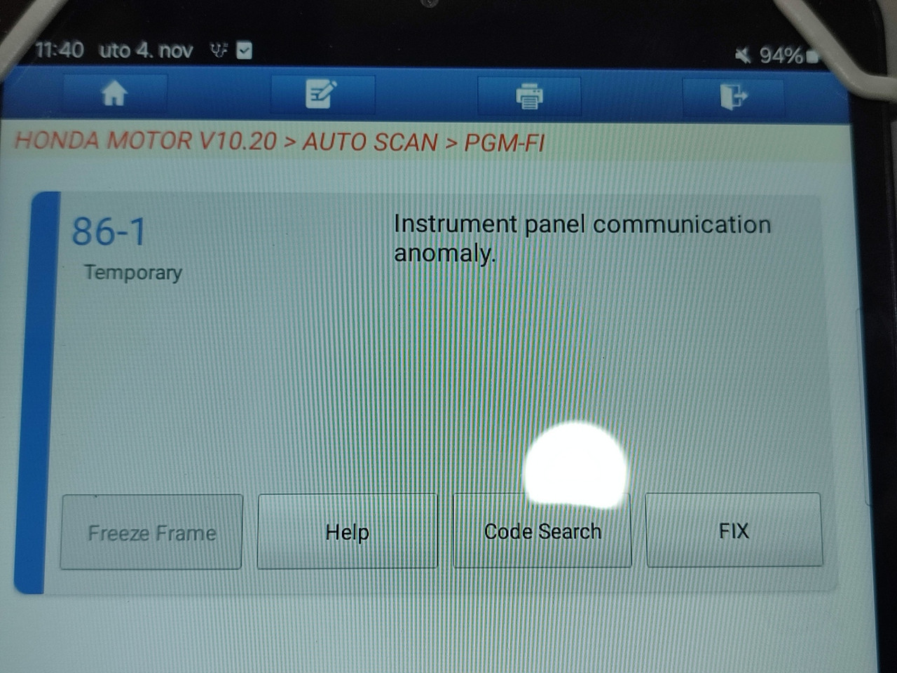

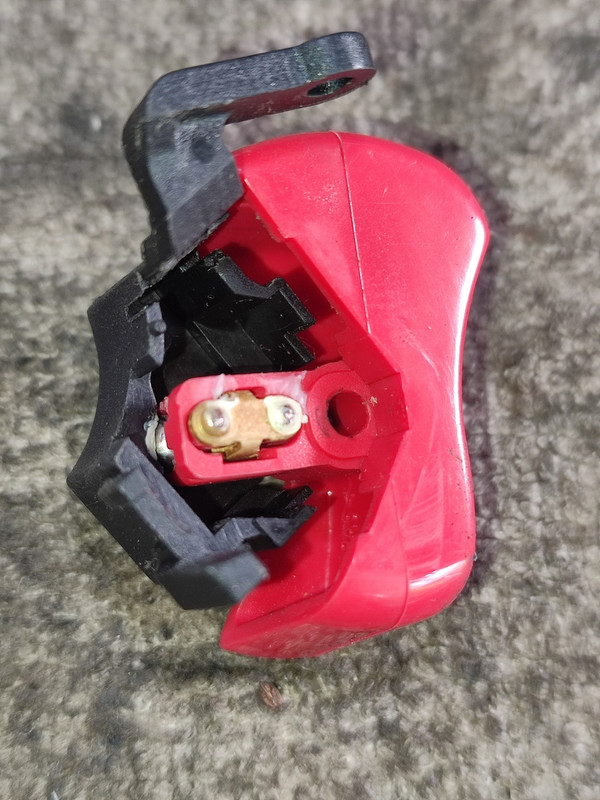

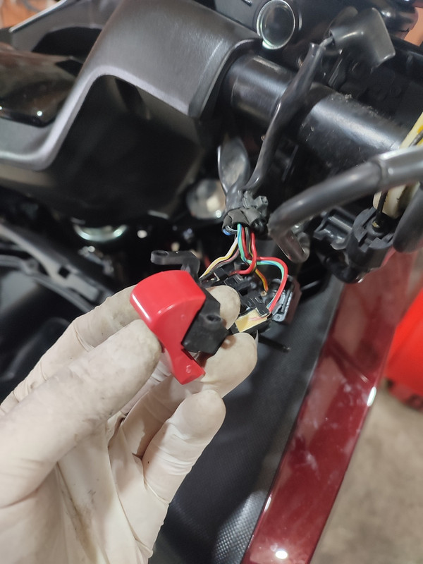

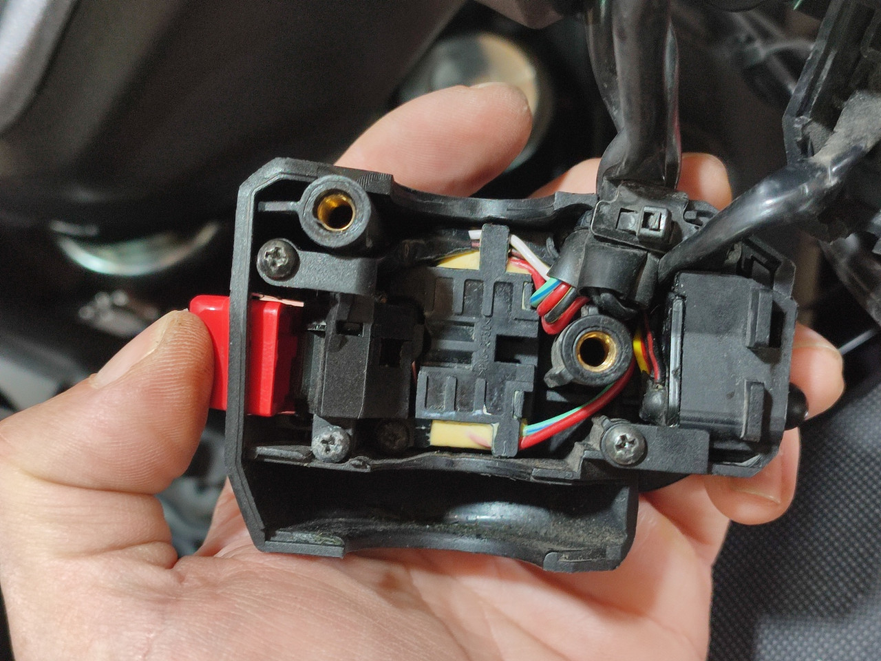

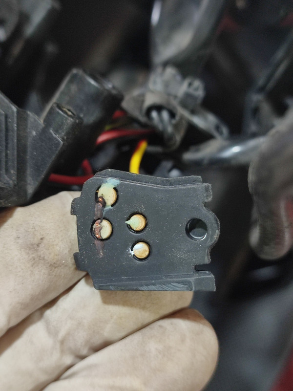

Sada prilikom udesa polupan je far toliko da je pregoreo osigurac, ujedno je instr. tabla prestala da radi i menjac je ostao zablokiran.
iz takve situacije prvo treba raskaciti dzek fara, zameniti osigurac da bi proradio sistem
Dobio tablu, odglavio se menjac sam u N tako da sam mogao probati bajk kako se ponasa u voznji i da li vuce u stranu.
Prednji blatobran je pukao, to cu zavariti. Test voznja kaze da je sa upravljacem sve OK (sreca bocno je udario), menjac salta kroz sve brzine normalno.
Far nabavljen kao i plastika iza fara tj nosac od Dekija iz Kanjize.....

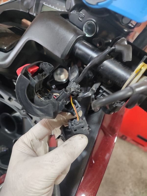

Nedavno  sam opet imao problem sa menjacem na Integri.
Desilo se samo jednom i to po izuzetnom vrucem danu u vangradskoj voznji.
1. U sred voznje izbaci iz brzine. Stanem, sacekam malo, upalim i nastavim normalno
2. Zaglavljen menjac u 3. brzini. Skinem kontakt, dam kontakt, motorce cakce ali ne uspeva da vrati na N. Nakon nekoliko ponavljanja izbacio u N i nastavio voznju.
Nakon toga nisam imao nikaakv problem ali su sve voznje bile gradske  kratke < 20 minuta.

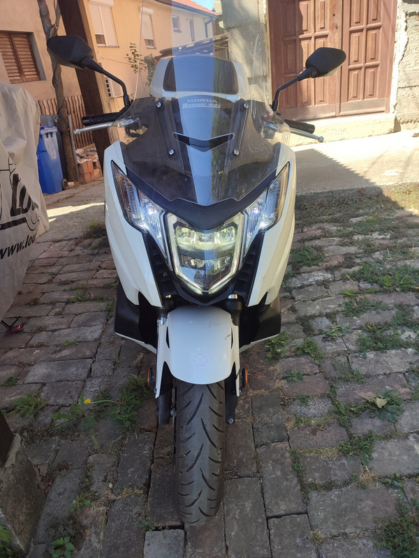

Bela Integra je takodje namestena.
Prva muka je udarac, pucanje plasika, fara koji je doveo do kratkog spoja u instalaciji, pregorevanja osiguraca, glavljenja menjaca i na dva mesta je stradala instalacija. Integra ne funkcionise, nema voznje.
Kroz dan ili dva uspeo sam otkloniti muku (raskacio far, zamenio osigurac, sredio deo instalacije) ne bi li probao bajk kako radi i da li vuce u neku stranu. Sreca, na upravljacu je tacan.
Cekam sledecu priliku ne bi li video sta sve treba od delova, gvodzdje kacenja prednje galanterije takodje treba videti i tu sad dolazimo do porblema.
Darko, moj imenjak pocinje sa vrsenjem pritiska na mene sta sve treba? Ja od tekuceg posla ne mogu posvetiti paznju Integri, kad mi se ukaze luft tad mogu pogledati jer je ovo vanredna situacija i ne moze se ocekivati da sad i odmah vidim sta i kako za dalje.
Rekoh.... ako je hica, zurba.... Integra pali, radi, ide .... sedi i vozi, popravi gde god zelis,ne mogu se klonirati, nemam 5 ruku..... ipak je ostala u dvoristu.
Ono sto se sigurno znalo da ce trebati od delova je nosac fara i far, krece se sa rasturanjem i popisom. Nosac i far su odmah nabavljeni od Dejana iz Kanjize, ostatak nije imao.
Inace sve je pokrcano od plastike.... bocne, blatobran, migavci na obe strane, plastika ispod fara, far i nosac, gvozdje je pokrivljeno.
start
nosac nije bas u celosti, fali mu klin u donjoj zoni
muzjak koji ulazi u gumenu zenku je slomljen
ovde se steluje visina snopa
na ovom srafu
kom se prilazi sa donje strane kroz ovu rupu
krstak srafcigerom uzubiti i okretati zarad dizanja/spustanja
stitnike sam odmah skinuo jer udara u vizir pri zakretanju kormana
ne mora se bas sve staviti na bajk sta se vidi jer moze biti vise stete no koristi
usice migavca od 3kom sve polomljene
iz fara je senzor ugla bajka ako nekom zatreba info
pali se letilica, ABS i PP plastika je u pitanju
Da se spasi sta se spasiti moze jer od delva nista polovno nema sem ono sto smo nasli. Honda je inace lepo skupa sto se galanterije tice, paprika je za sta god da se pipne da znate.

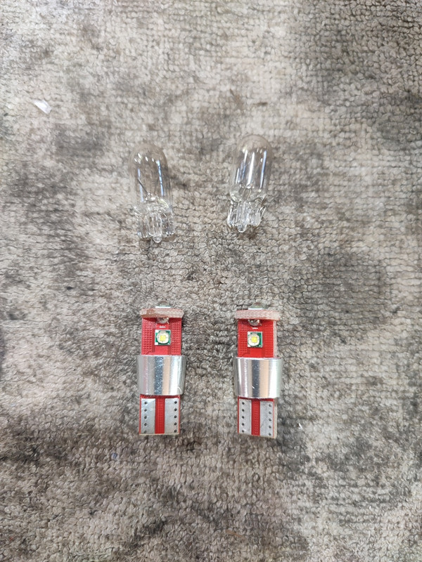

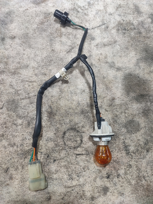

proba, sijlice pozicije treba zameniti, podne plastike treba upasovati
zelena odmigavca u koranu je otkinuta

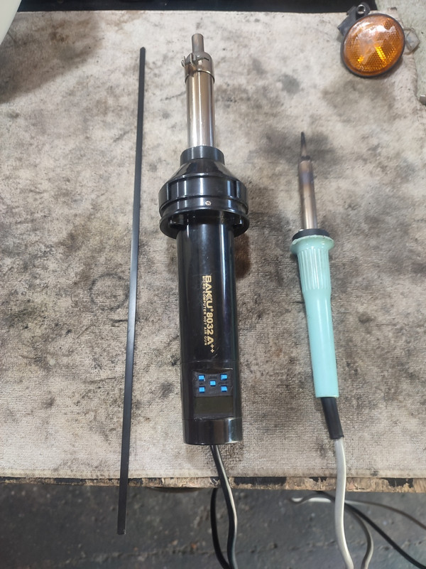

raskorati skalpelom, zalemiti, izolovati i reseno
dijagnozu treba resiti, nece sama da se iskljuci nakon vise ciklusa paljenja
reseno
Jedino levu bocnu nisam mogao resiti skroz kako treba jer je na njoj najvise falilo od zabica iznutra.
Bilo kako bilo..... Integra je vracena u funkcionalno stanje sto je najbitnije :moto3:

za sad nek stoji slika bolesnog pacijenta

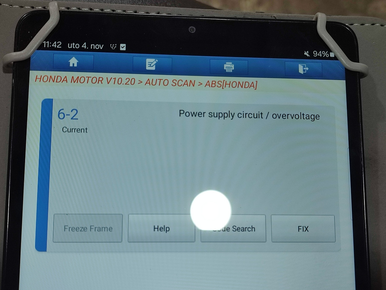

E sad dolazimo do desavanja..... nakon 5 min rada pali se EFI lampa, ubrzo zatim pocne da treperi instrument tabla, potom se pali i blinka konstantno ABS. Motor radi normalno, menjac salta normalno.
Kad se stane, motor radi....instr. tabla prestane da flesuje, ABS iz treperanja prelazi konstantno da svetli a EFI lampa iz konstantnog svetlenja krece da blinka :zbunjen:

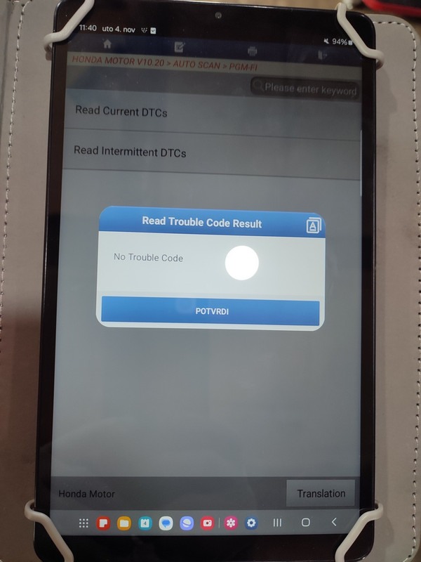

misi su uprte da ovde struja negde zeza, prvo dijagnoza
dzek je sa desne strane mali crveni
Nakon dijagnoze definitivno imam problema sa strujom. Kvar krecem traziti od baterije, klema, kucista osiguraca, glavnog osiguraca, glavnih masa sa leve srane, prekidaca desne strane na kormanu, instalaciji ..... mozda tabla i racunar abs-a.
baterija je dobra, kleme Ok, punjenje dobro

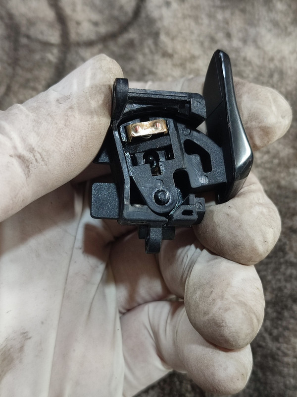

Za paljenje tu nije problem, idem gore na prekidace. Maknuti zice sa prekidaca kocnice, maknuti kocioni cilindar da bi se prislo srafovima prekidaca sa zadnje stane komada 2 odviti i razdvojiti prekidac. Zatim mali krstak pa odvidi start prekidac koji takodje ima 2 mala srafa.
pazljivo razdvojiti.... kako radi
klizni je, kad se stisne plocica unutra s'jednog kraja klizne na drugi
tako ostvari kontakt koji dalje prenosi ka automatu anlasera
evo ga krivac za zadrsku kod startovanja motora

Idemo dalje sa desavanjem.... problem sa losim startom motora je resen ciscenjem prekidaca paljenja.
jedan gremlin je isteran
Sledece sto se napada je crveni kill prekidac.
Ovde imamo Temu  gde sam ukratko na 3-coj strani kucnuo koje slovo pre skoro 3 godine, dao misljenje povodom upotrebe kill prekidaca.
Njega prosto i jednostavno treba koristiti sto manje, gotovo nikad osim ako se bas bas mora.
Ko ga koristi svakodnevno ....imace problema kao sto ga ovde ima.

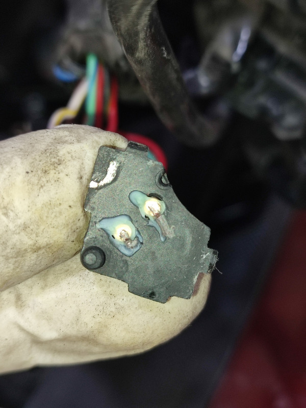

odviti 2 srafa pr. menjaca i jos 2 od kill-a i eto ga vani
Ovo je ono sto pricam dosta davno..... zasto ne treba akati-njakati ovaj prekidac svaki put kad se sedne na bajk.
Mislim da je svima jasno i to je upravo bio drugi isteran gremlin, isti onaj koji je doveo do paljenja efi i abs lampe kao i treperenja inst. table.
Posle 5min rada kill prekidac pocne gubiti kontakt, u milisekundama desava se gasenje, elektronika se gubi i eto belaja tj desavanja kog imam kad sam probao Integru.
kill prekidac nisam uspeo dobiti tako da sam ga morao eleminisati sve sklopiti
Kacigu na glavu i odmah probna voznja ne bi li video sta sad kaze. Vrti gore, dole, autoban.... fercera bez greske, nema desavanja koje sam imao sa tablom, vergla i pali normalno.

dalje se ide ka f. vazduha
stanje je ocajno
usrani sprej takodje nemojte koristiti
odnos lancanika i lanac je dobar

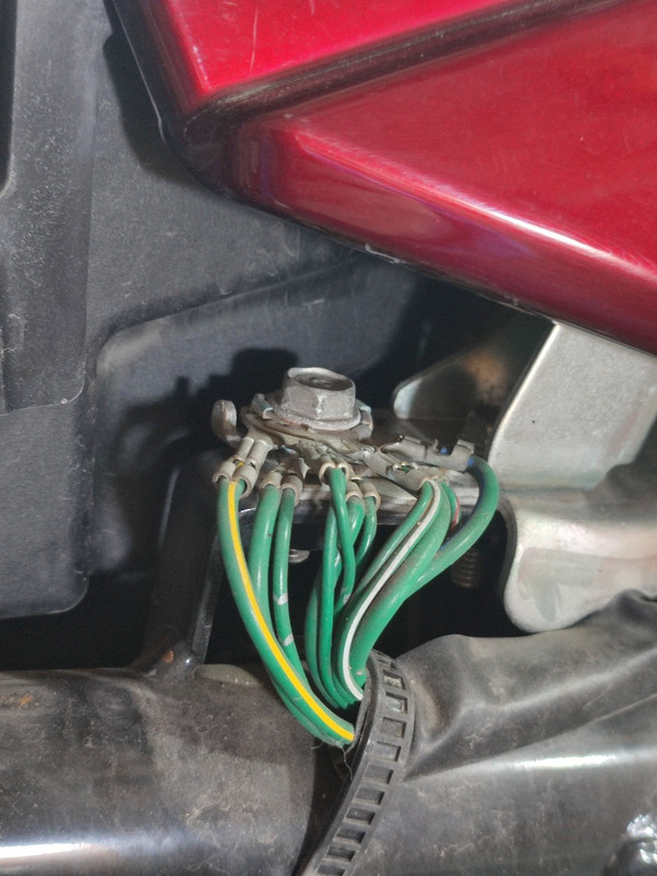

svi osiguraci, pinovi i mase su dobri
razgolititi
