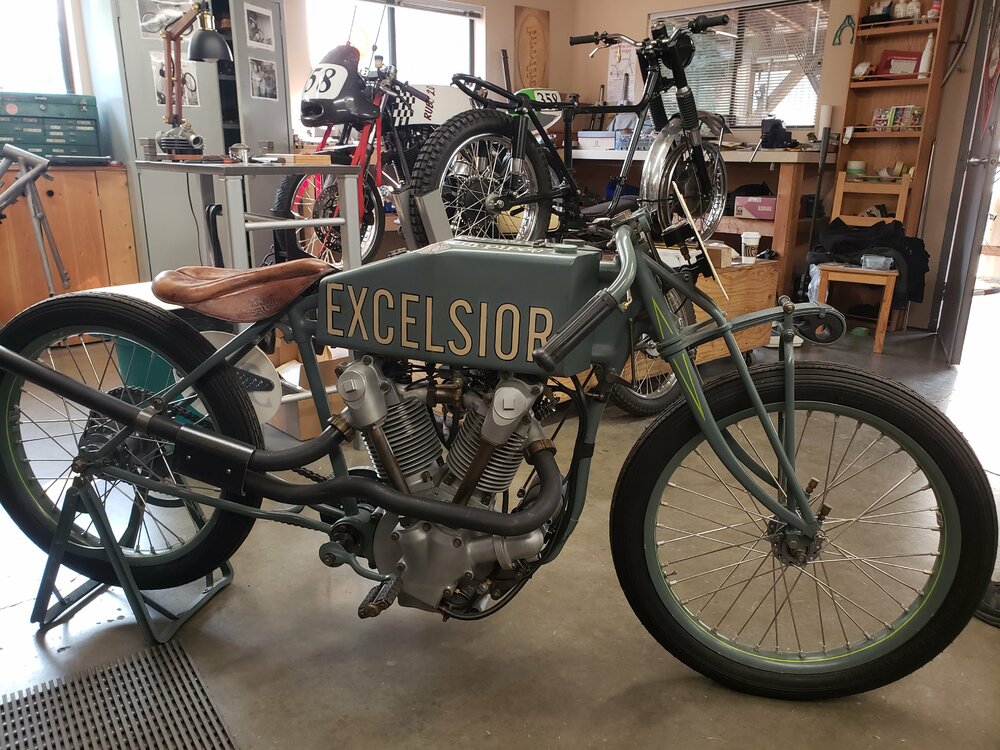

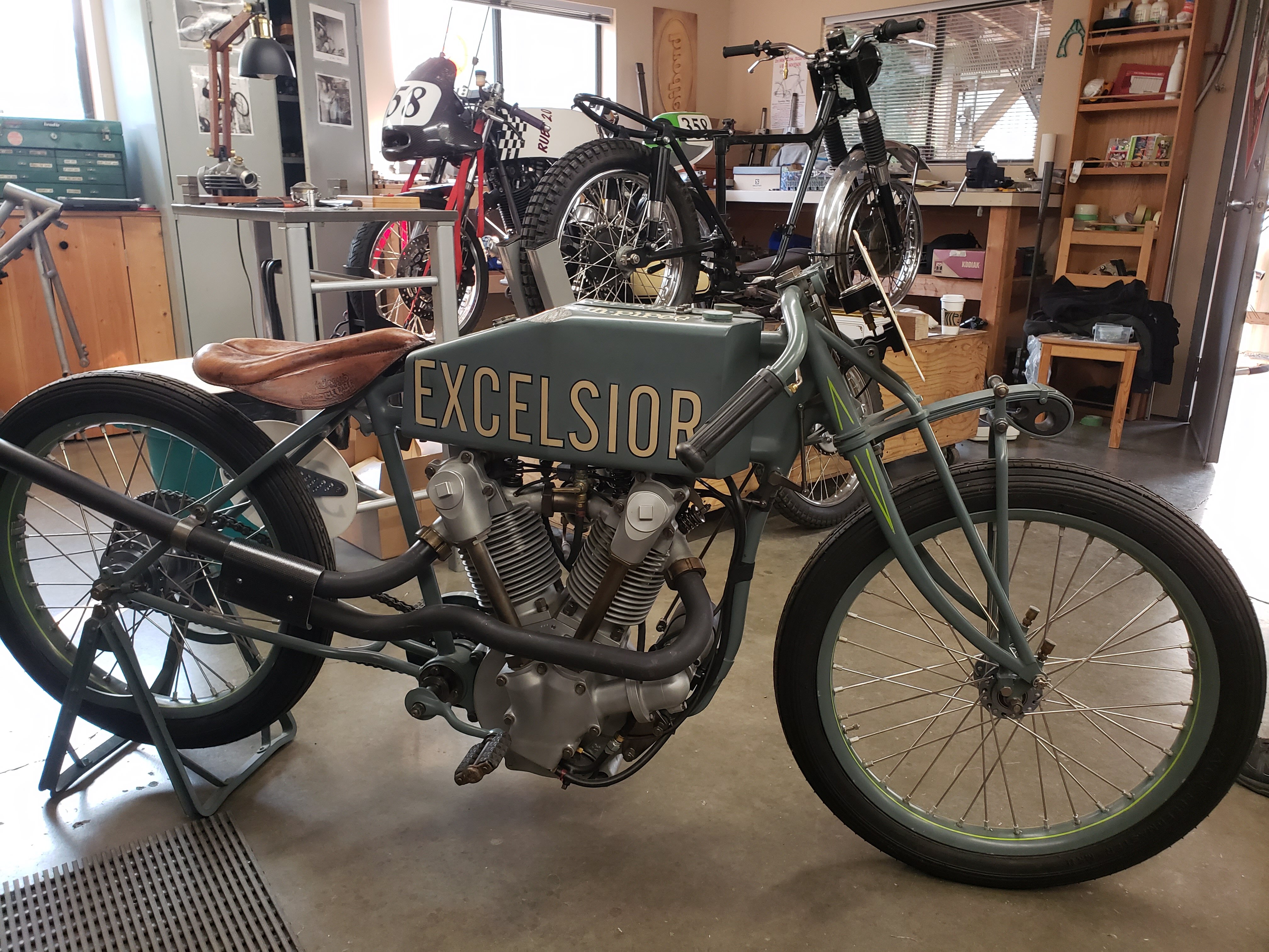

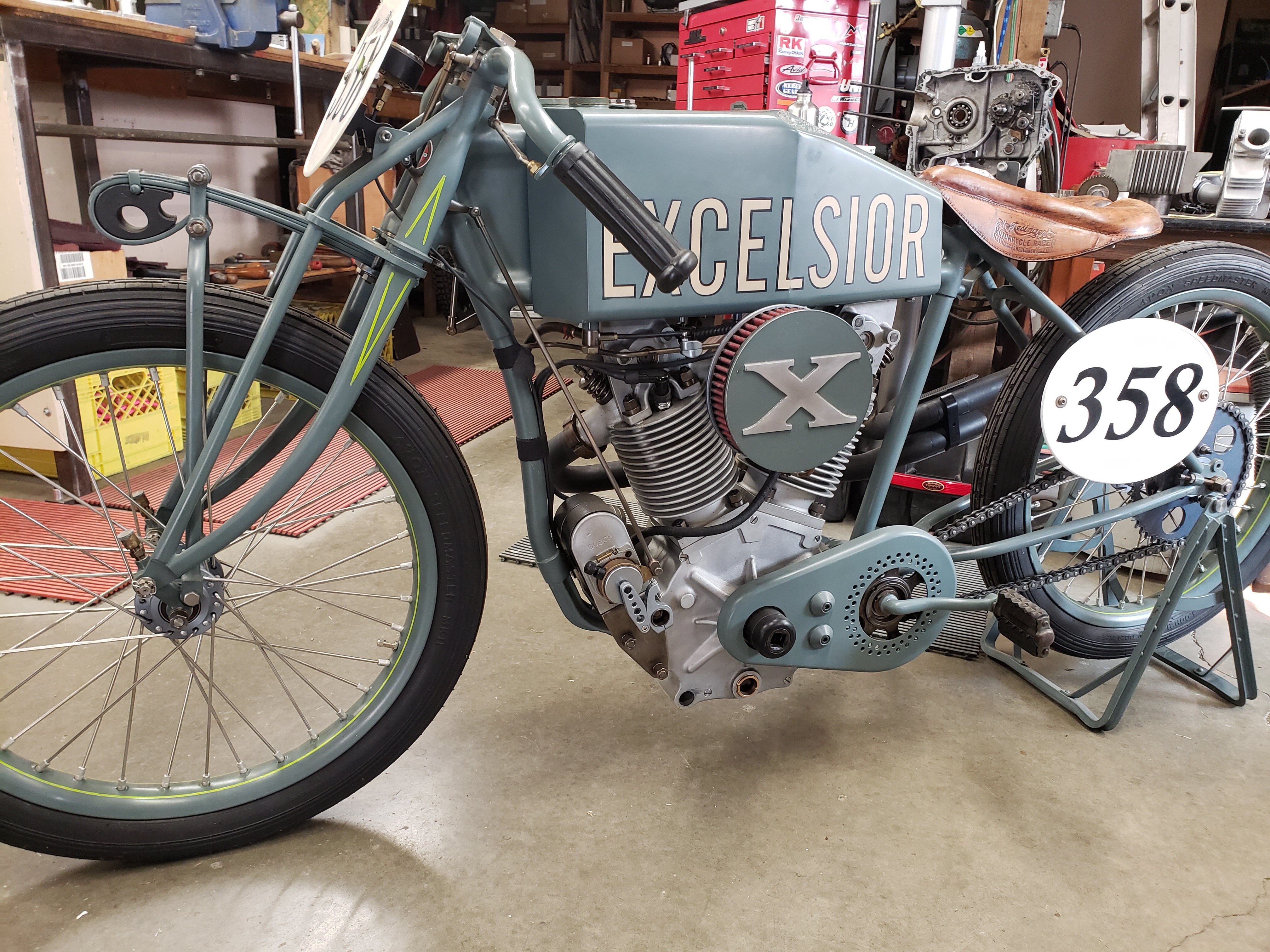

Мали Ћаћа 10854 Napisano Octobar 24, 2022 Drug član, 4651 postova Lokacija: Ванкувер, Британска Колумбија Motocikl: Дукати '97 748, '08 848, '09 1198S, '12 1199С, 2020 РСВ4 1100 Фактори, 2021 РСВ4 1100 Фактори Prijavi odgovor kao problematičan Био сам у посети старом другару Пол Бродију. Пол је почетком лета имао неких зраствених проблема. Био је у болници око 60 дана... сад је пуштен кући и ја сам искористио прилику да га посетом. 14 Citat Podeli ovaj odgovor sa prijateljima Link to post Share on other sites More sharing options...

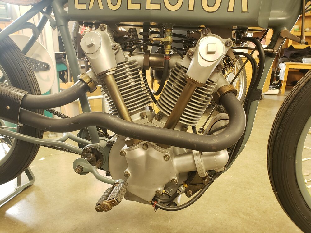

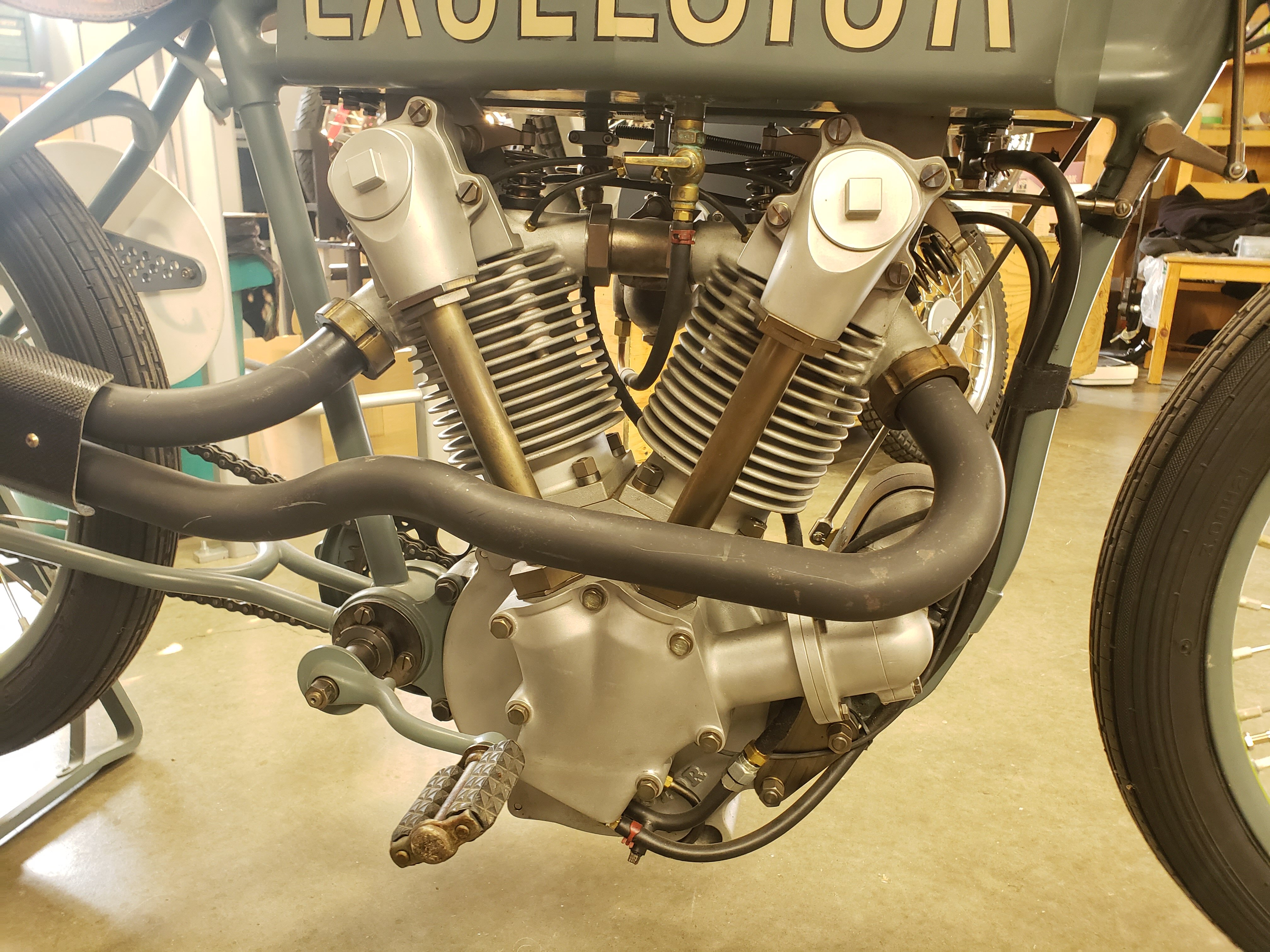

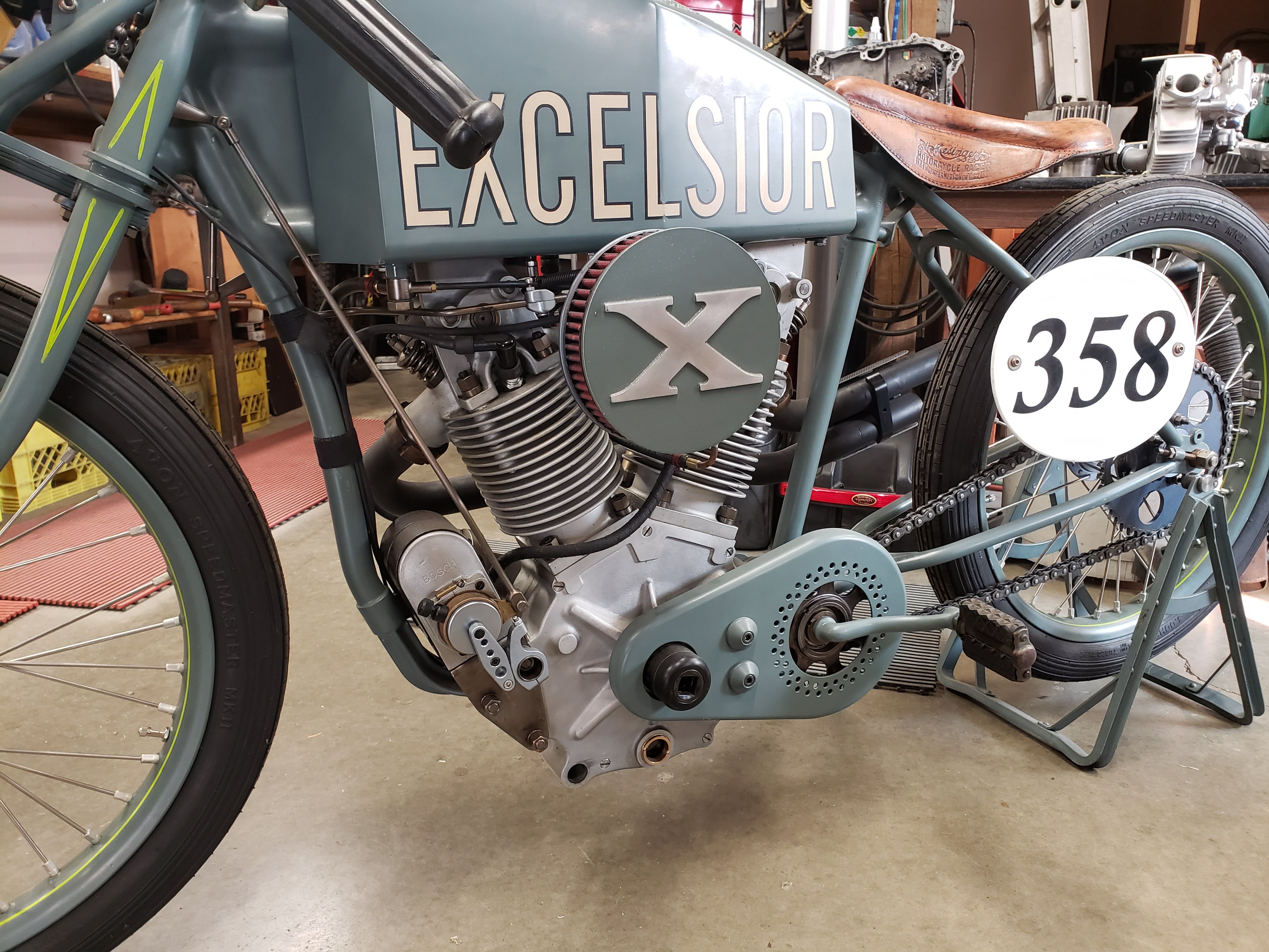

Jovan Ristic 6102 Napisano Octobar 24, 2022 Ne silazi, 5145 postova Lokacija: Srbija, Padej Motocikl: Honda VTR1000SP1 (Službeni), Suzuki SV650S, Tomos T15SL, Tomos T011, Tomos APN4 Prijavi odgovor kao problematičan Kakav je to razvod na tom motoru? Deluje kao da je preko kardana... Citat Podeli ovaj odgovor sa prijateljima Link to post Share on other sites More sharing options...
pronto 7230 Napisano Octobar 24, 2022 Ne silazi, 6692 postova Lokacija: Vrmdža, Sokobanja Motocikl: konzerviran Prijavi odgovor kao problematičan Pretpostavljam da je uz pomoć konusno tanjirastih zupčanika... Bosch magnetron za varnicu, sa ručnom korekcijom (pred) paljenja....ovo ne samo da treba znati napraviti (popraviti), već ga treba znati i voziti. Sjajno, zaista. Verujem, možda grešim, da je puno toga novo izrađeno ručno...drugačije i ne može. Delova za ovo nema na Aliekspresu.. 1 1 Citat Podeli ovaj odgovor sa prijateljima Link to post Share on other sites More sharing options...
Jovan Ristic 6102 Napisano Octobar 24, 2022 (promenjeno) Ne silazi, 5145 postova Lokacija: Srbija, Padej Motocikl: Honda VTR1000SP1 (Službeni), Suzuki SV650S, Tomos T15SL, Tomos T011, Tomos APN4 Prijavi odgovor kao problematičan Ćaća, da li si ti na slici sa likom iz ove priče: The captain of the Excelsior racing team, Bob Perry had a special relationship with the Schwinn family. Ignaz Schwinn, the owner of the Excelsior Motorcycle Company envisioned Perry as a future executive in the company and did not want him to race, but Perry wanted to race and was on hand to ride one of the new 1919 61 cu.in. OHC machines in its debut at Ascot Park, Ca. on January 4, 1920. The Excelsior team arrived early for testing and discovered that the extremely powerful new engine performed like it could fulfill Schwinn’s hopes for a racer that would beat the Indian and Harley-Davidson works machines. On January 3 it was announced that Bob Perry would ride the Excelsior on full throttle around the Ascot oval. He crashed and was killed when he lost control entering a turn at a speed estimated between 95 and 100 miles per hour. Schwinn was devastated. The Excelsior team withdrew from the Ascot event, and Ignaz Schwinn went into the racing shop and personally destroyed all of the overhead cam engines with a sledge hammer. So the story goes. Not one of the original machines survived. (as far as known) This 1919 Excelsior Boardtrack racer was carefully recreated by Paul Brodie www.flashbackfab.com using 6 known photographs of the original machines.Some original parts were used to recreate this legendary Excelsior OHC. This Excelsior has been equipped with a compensating sprocket and optional valve lifter to facilitate starting and a hand operated rear brake. For cosmetic reasons this Excelsior underwent a reversed “restoration” and had an artificial patina added. Promenio Octobar 24, 2022 član Jovan Ristic Citat Podeli ovaj odgovor sa prijateljima Link to post Share on other sites More sharing options...
Мали Ћаћа 10854 Napisano Octobar 24, 2022 Drug član, 4651 postova Lokacija: Ванкувер, Британска Колумбија Motocikl: Дукати '97 748, '08 848, '09 1198S, '12 1199С, 2020 РСВ4 1100 Фактори, 2021 РСВ4 1100 Фактори Prijavi odgovor kao problematičan ево два кратка видео снимка где Пол прича како је све то почело 5 Citat Podeli ovaj odgovor sa prijateljima Link to post Share on other sites More sharing options...
Мали Ћаћа 10854 Napisano Octobar 24, 2022 Drug član, 4651 postova Lokacija: Ванкувер, Британска Колумбија Motocikl: Дукати '97 748, '08 848, '09 1198S, '12 1199С, 2020 РСВ4 1100 Фактори, 2021 РСВ4 1100 Фактори Prijavi odgovor kao problematičan Pre 2 sati, Jovan Ristic je napisao: Kakav je to razvod na tom motoru? Deluje kao da je preko kardana... Као стари дукатији на кардан и помоћу угаоних зупчаника 1 Citat Podeli ovaj odgovor sa prijateljima Link to post Share on other sites More sharing options...
