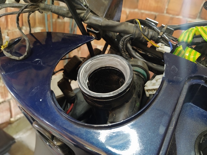

PROBLEM RIJEŠEN
Nazvaću ga problem, jer nije kvar. Nisam sinoć bio kod majstora (nerođeni mi je buraz), ali je uspio riješiti problem.Pumpa je uredu, nije dobro na pocetku izmjerio.Negdje je bilo začepljenje oko nje, rastavio je sve oko rezervoara, unutar, unutar nje i sad radi sve oke.Motor luđe vuče nego sto je vukao.On kaze da pumpa ima konstantan napon i da je uredu ona.Znači bilo je negdje začepljenje, neće ni on da kaže tačno ( samo se smije kako glup problem :( ) Motor je duže vrijeme stojao, sigurno se je gorivo "nataložilo". Hvala svima na pomoći, pogotovo Majesty 250DX <3

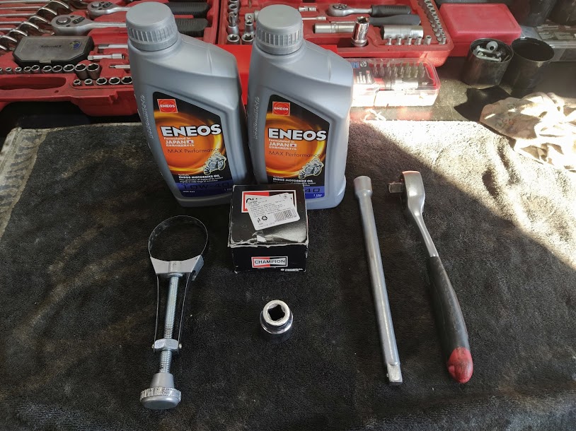

Stavljeno upravo friško ulje motul 5w40,filter ulja, ulje u kočnicama, antifriz, nova svjećka.Jos cu nabaciti u ovo koji dan novi remen i ostalo sta spada u veliki servis.

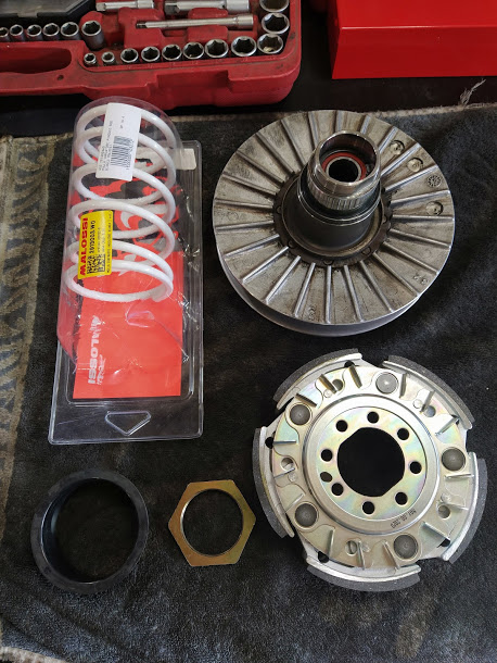

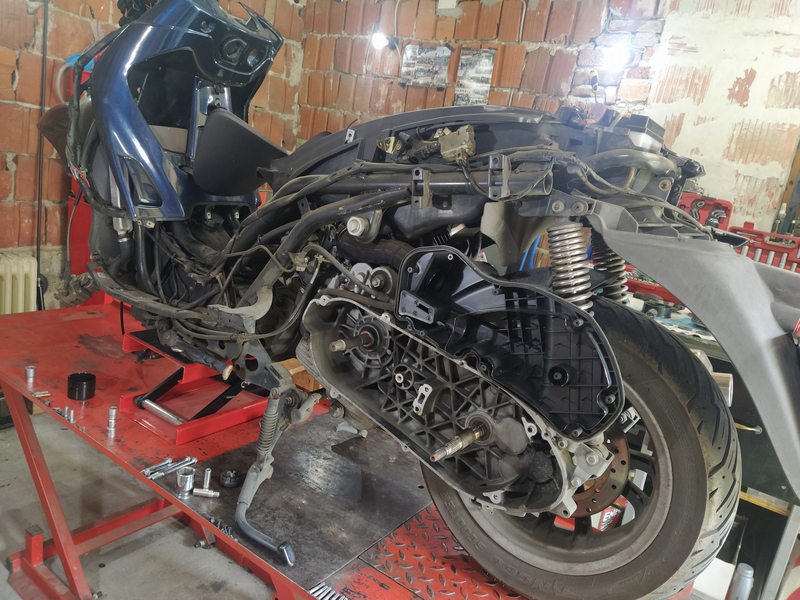

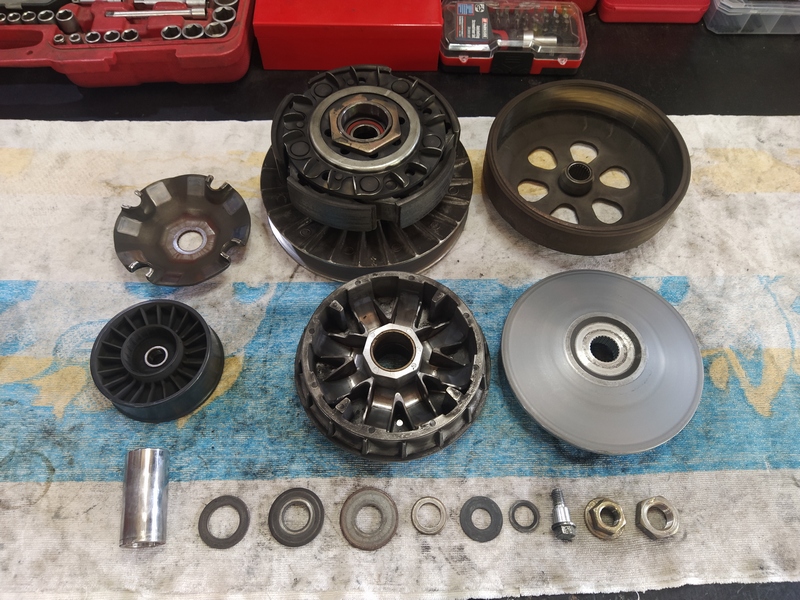

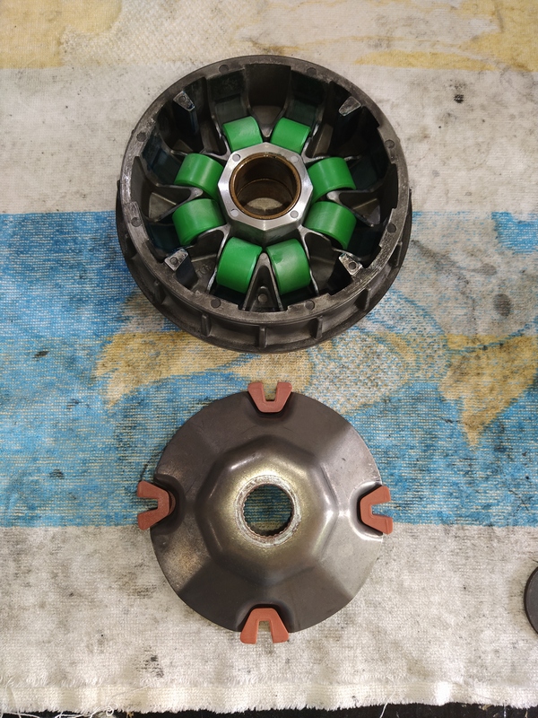

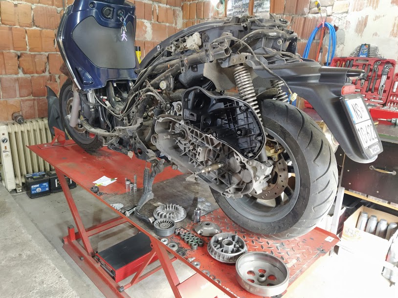

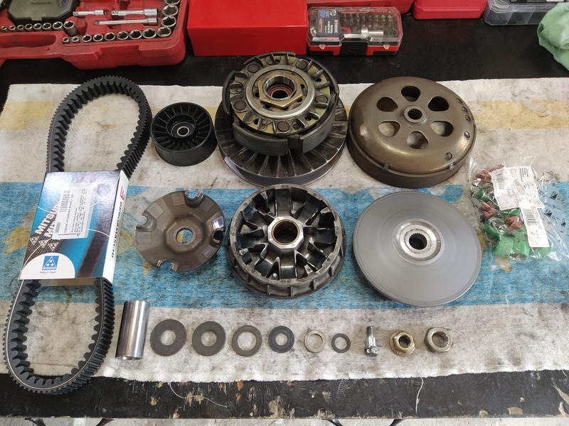

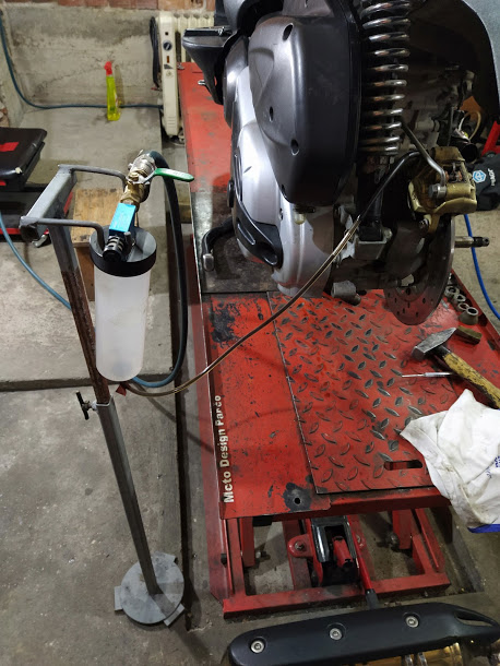

sledeca stanica lamele kvacila, kais, roler, rolnice, klizaci, lezaj dekle
+ bela malosi
tu je i datum, sveze frisko

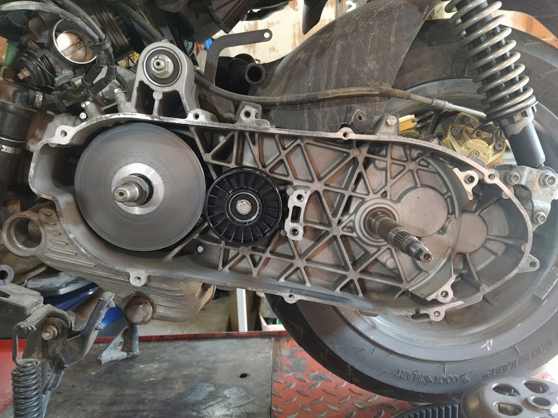

TPS sredjen, moze sklapanje CVT-a
dobra odlicna
filtro kisik
pre paljenja, grejanja i td
ubaciti straf da ne tandrce, izgleda ispao od vibracija
ulje motor, ulje reduktor zamenti

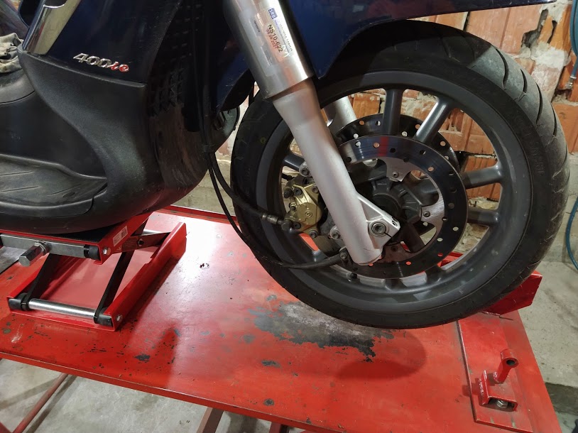

pre sklapanja zavarti

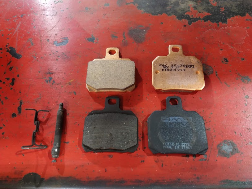

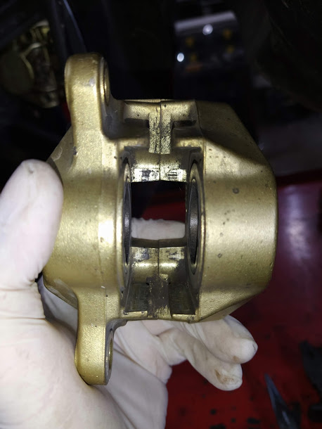

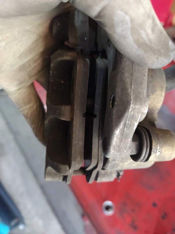

tu su i one, za sva tri diska iste
desna kad se skinu, caktanje je prisutno
leva kad se skinu caktanja nema
nema ni vracanja klipa u sabijen polozaj
jer je tecnost prepumpana
za cas nabije brzinu + ima finu tezinu od skoro 200kg + vozac + suvozac
treba se zaustaviti sa ovim malim plockama, mislite o tome.....
ja ce mislim o stanju tecnosti

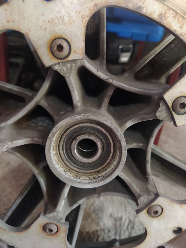

oem lezaj, prva ugradnja... poceo da zvecka

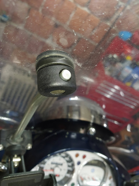

nosac retrovizora okrenuti
kontra, dole veca-gore manja rupa

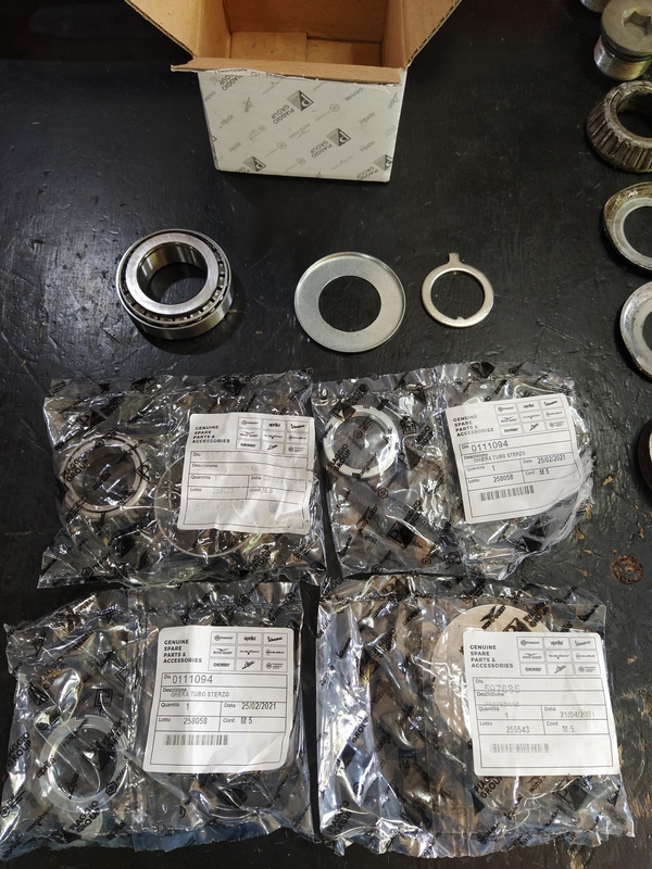

Sledeca stanica je set lezaja kormana, nakucan je, ima zljeb po sredini pa je malko teze manevrisati na malim brzinama, stadium bolesti je na pocetku.

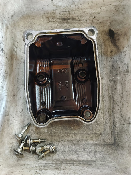

Duletova makina, bajker starog kova
druze se zajedno od 0km, davne 2007 godine
sada na satu ima pravih
zanimljiva, vrlo zanimljiva stvar je ta da nikad plocice nisu zamenjene
svaki put pogledam i pitam se dal je moguce da je ovakvo stanje
pritom gradske voznje ima fino km jer ide po suprugu poso-kuca

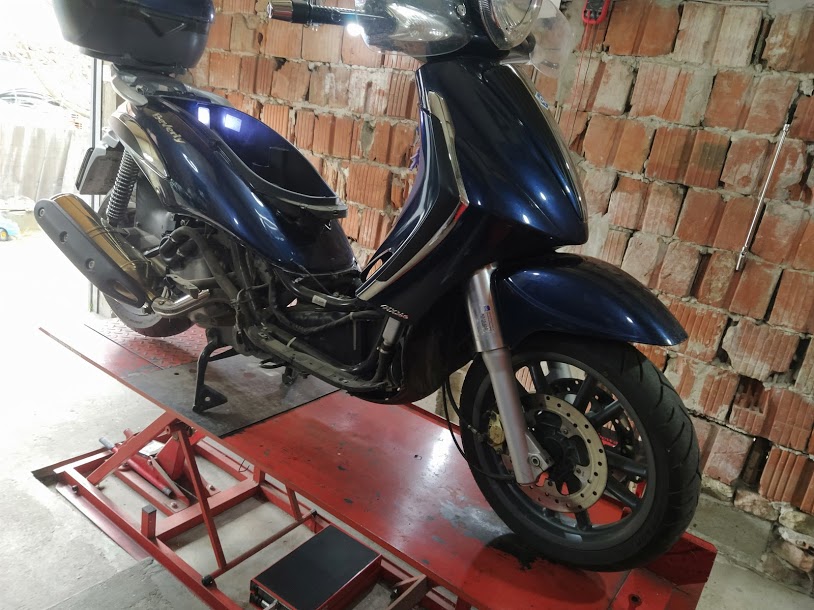

vreme je za jedan veci servis
valja pospremiti

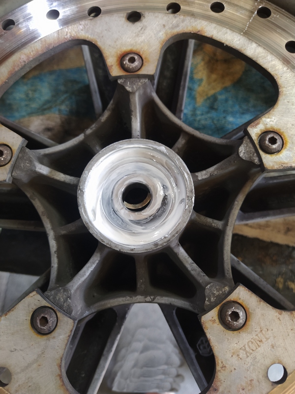

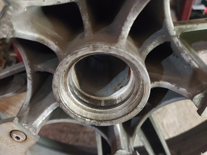

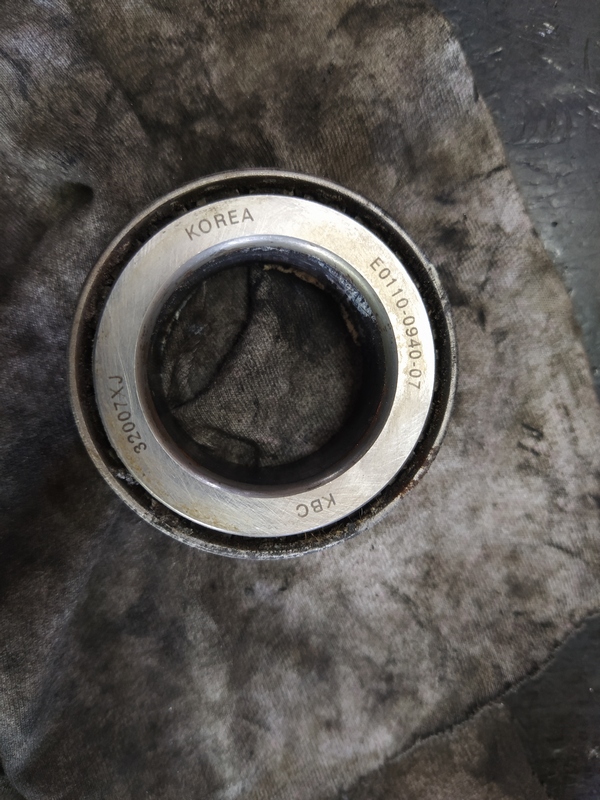

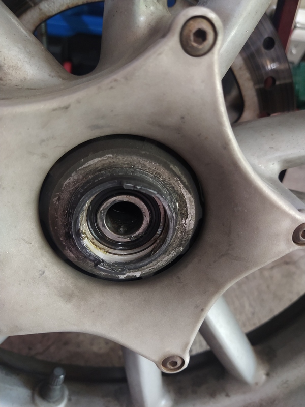

uhh kako me je namucio da ga iscupam, prva ugradnja
3 komada ima, jedan 6302 i 2x6202

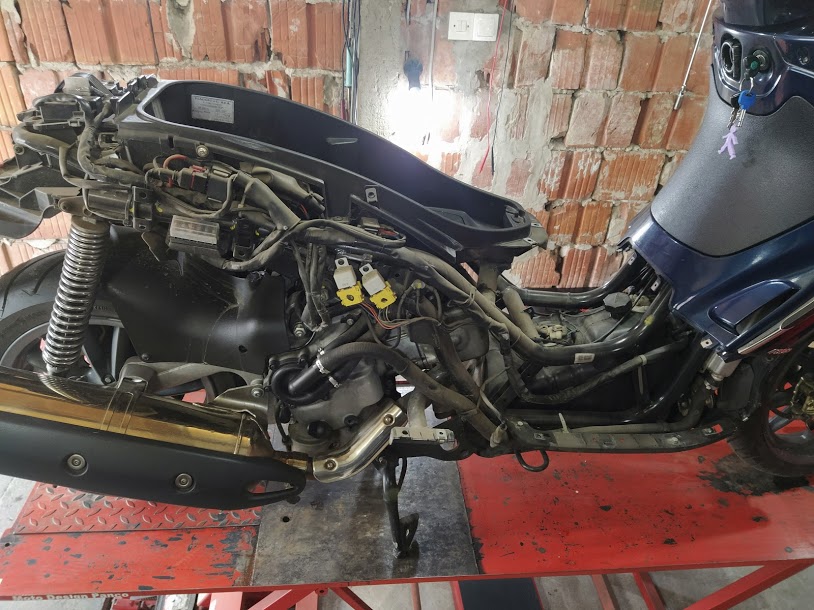

dalje
ulje motor, reduktor, svecica, antifriz... sve novo
koc. tecnost
sajla sedista
amortizacija... prva ruka

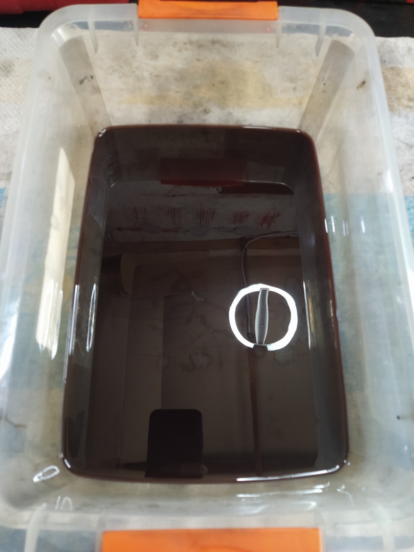

trashed-1628147697-IMG-20210706-091450.j
staro ulje
novo
moze sklapanje
picikato...
Moze novih 50K :moto3:

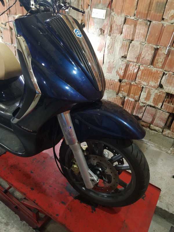

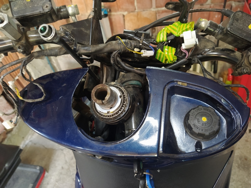

On 11.4.2021. at 23:57, Satelis je napisao:

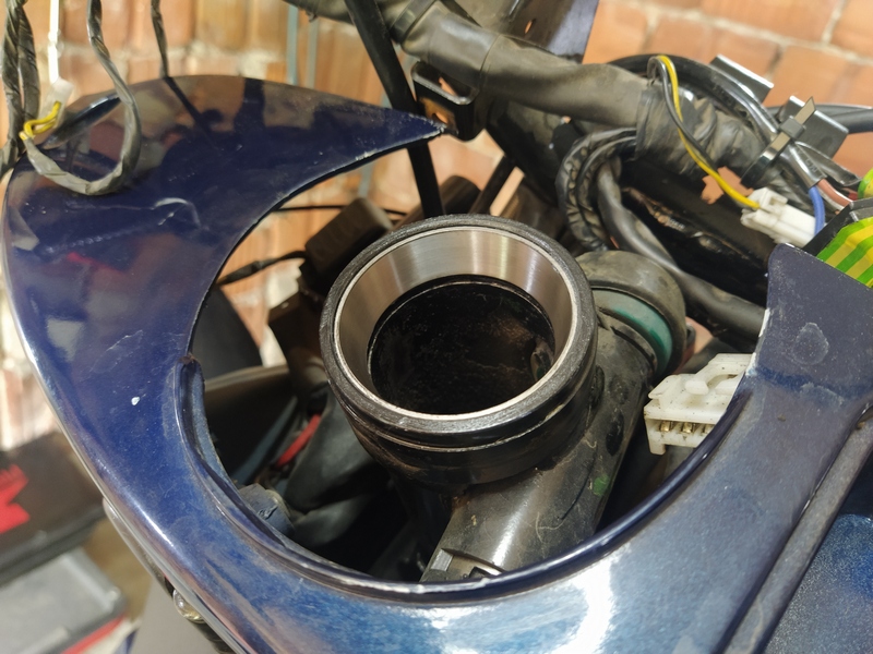

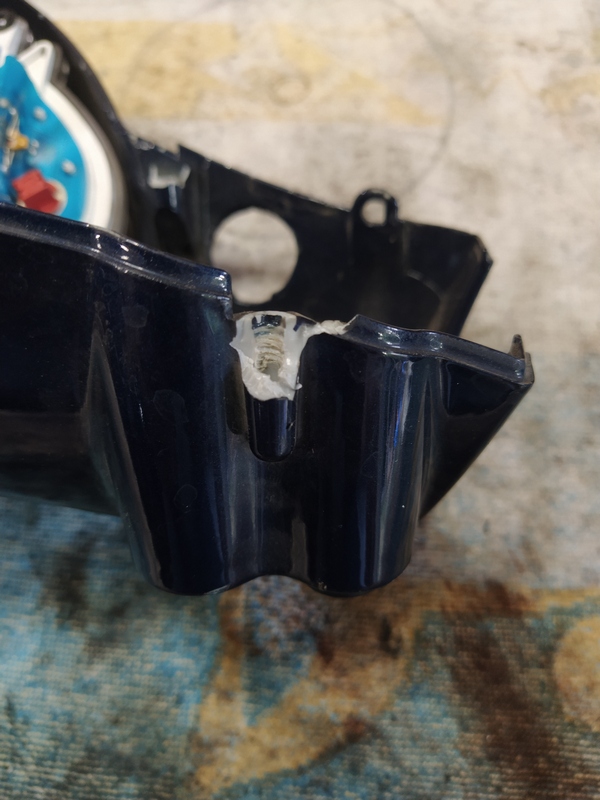

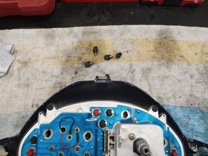

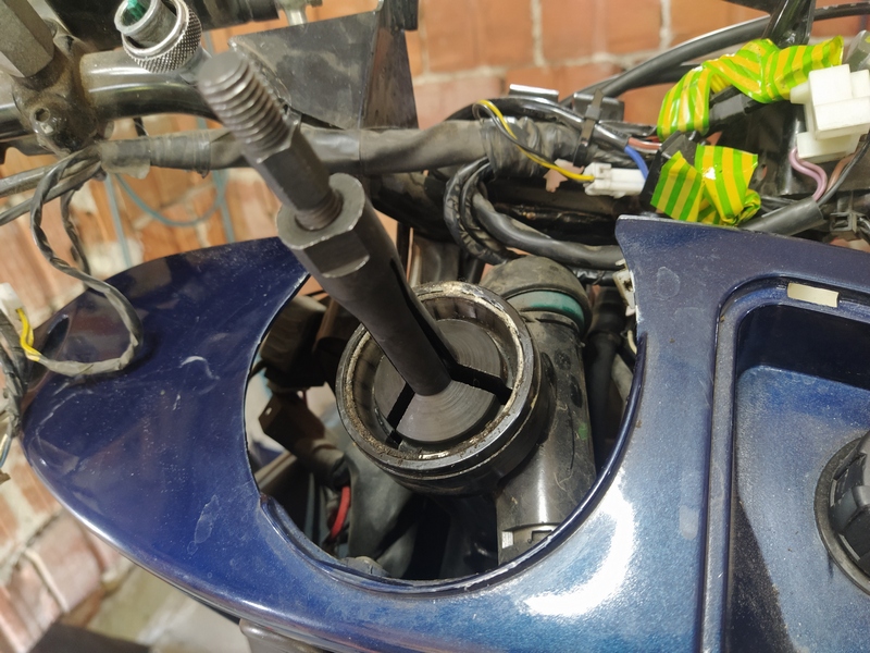

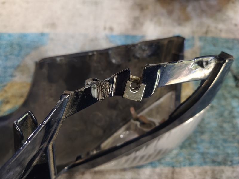

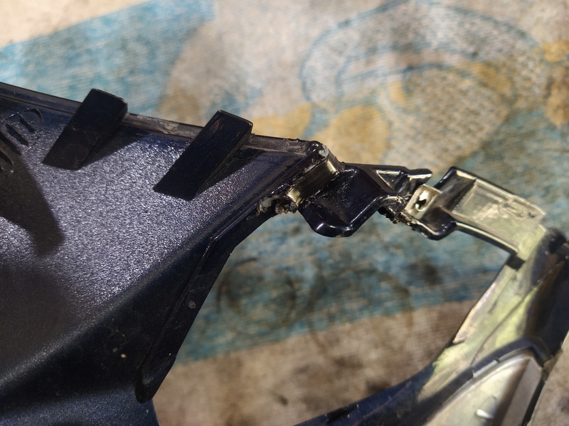

Dodje na red i ova stanica na Borkovoj makini

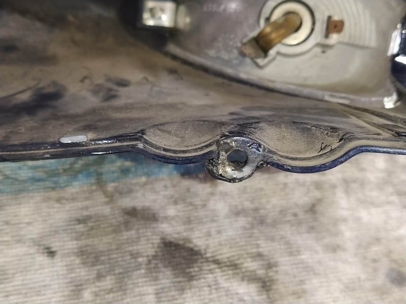

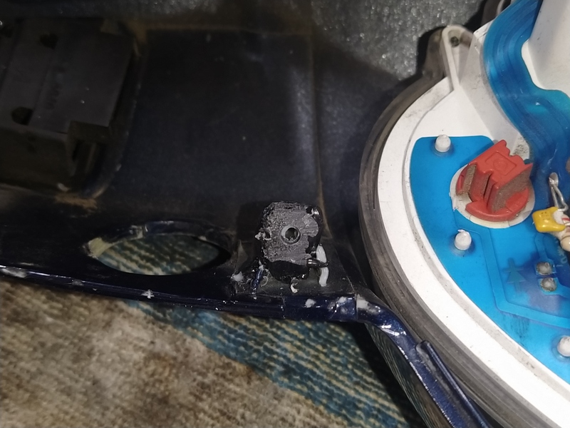

nekad neko jest nesto prckao
izmedju ostalog, cent. sraf vizira stajao je reda radi
od matice u gumi ostala je maltene samo matica tako da nema sta drzati

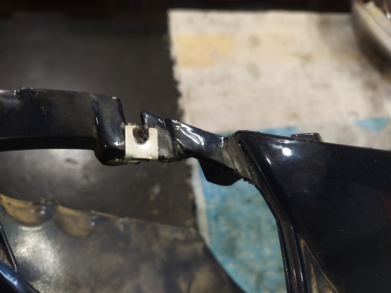

nesto je popucalo

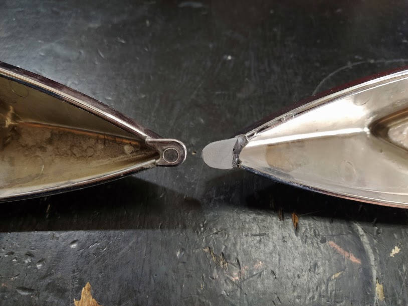

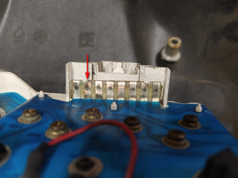

sijalicke na jednoj strani pocrkale, valja zameniti na obe
usput ocisceni kontakti, oznacen nije dobar

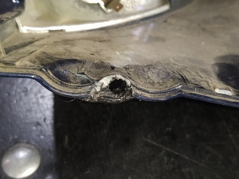

plastika na varenje
da se sanira koliko se moze sanirati
em tanko em ima uklapanje
donje kacenje
dobar recepat laganog propadanja fara
objasnicu posle i zasto

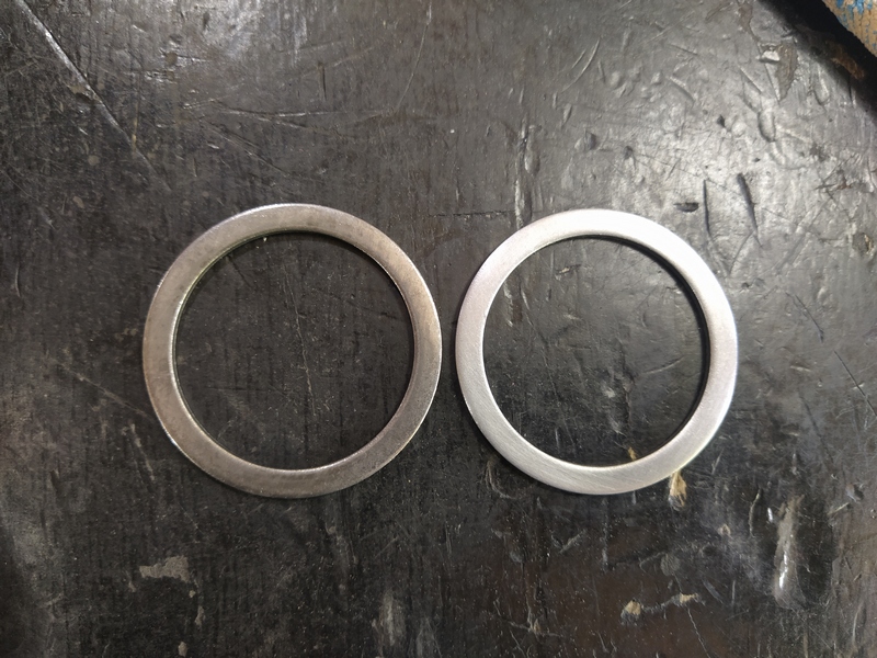

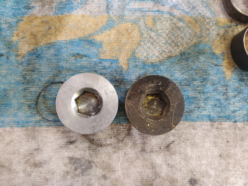

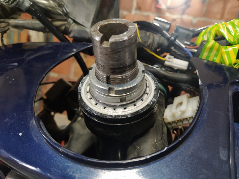

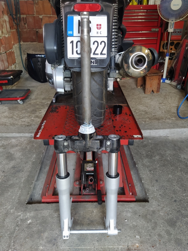

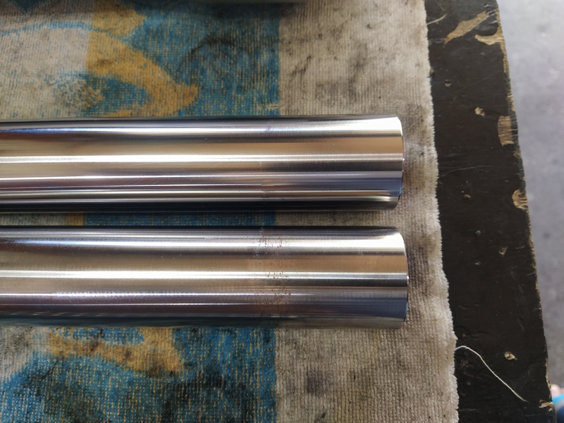

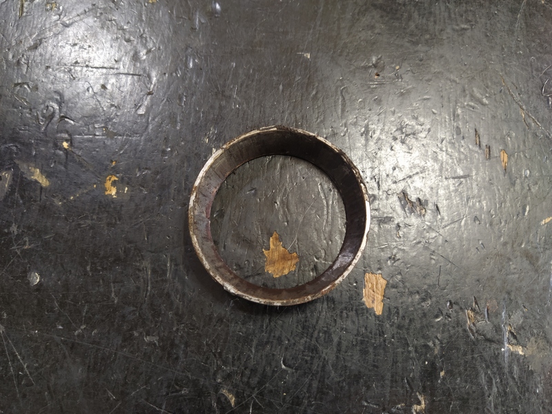

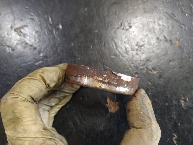

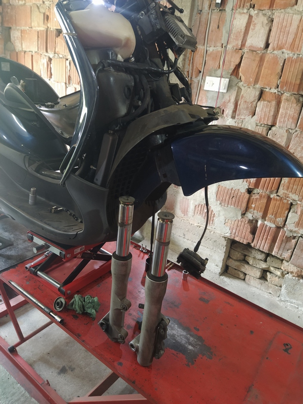

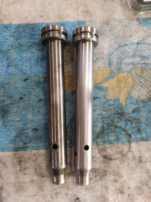

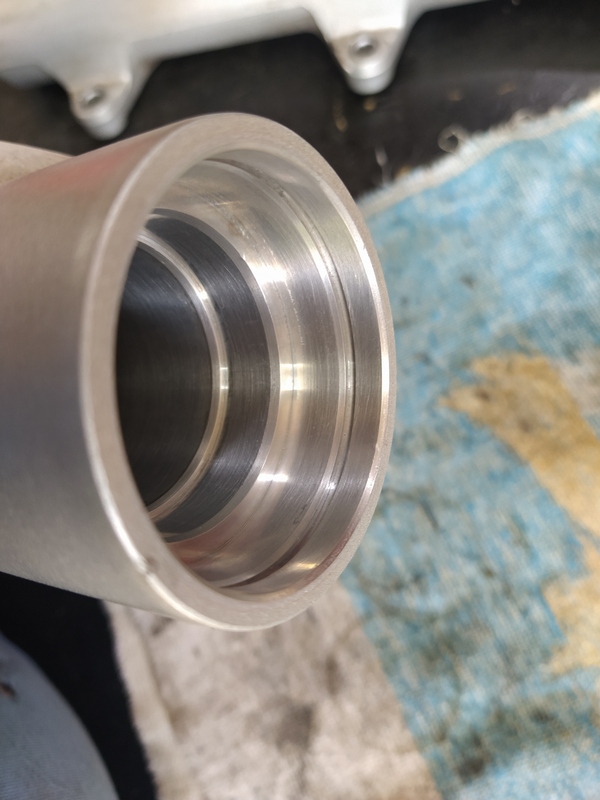

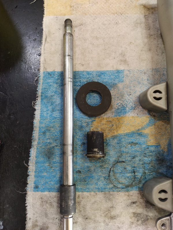

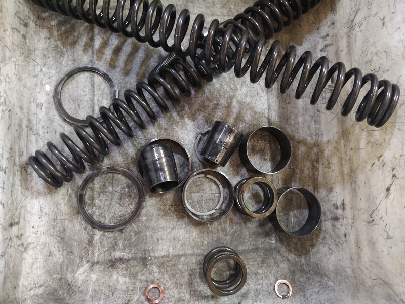

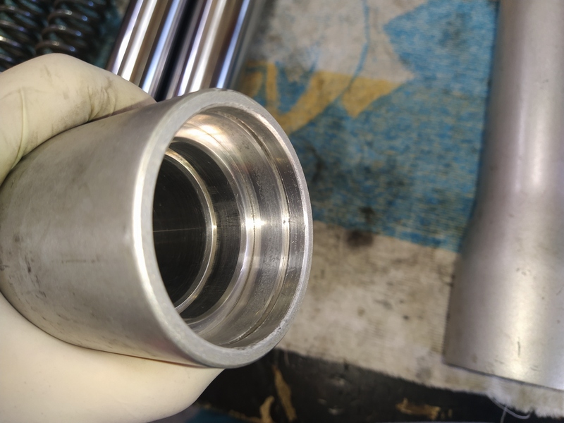

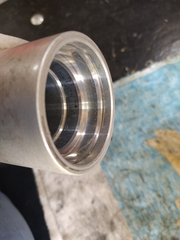

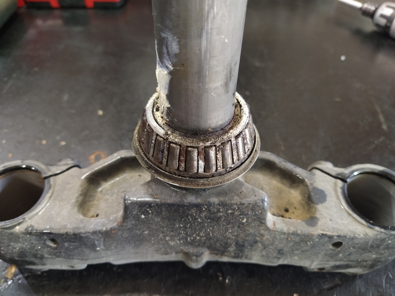

viljuska dole, kaveze treba izvaditi
donji
teskom mukom je izasao
ovde je neko menjao samo lezajeve.... ne biva
uvek i svaki put
jer tu je sve potrebno
"pije" dosta masti
donji kavez
gornji
najmanje ostece ako se napravi na radnoj povrsini.... nema popravnog

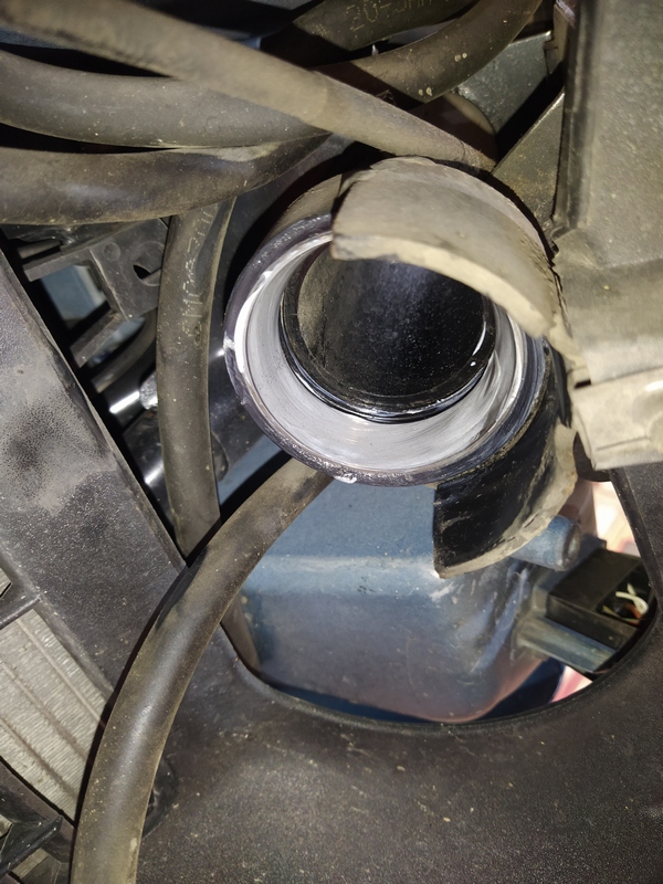

Ovde da zastanem....
Videli ste da ide dosta masti i ako lezaj kormana nema obrtaje vec samo delimicne okretaje.
Pored uloge podmazivanja, mast je tu da stiti od korozije jer lezaj viljuske upravu ubija korozija i rupe na putu.

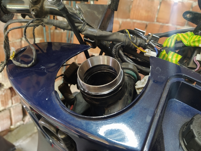

Jest da je to sve dobro ususkano, ima poklopac pa plastike preko ali ima i hladnjak koji pravi odlican kondez u hladnim danima kad se bajk vozi.
Tacno je u donjoj zoni i sva vlaga ide na gore te zato napisah "dobar recepat laganog propadanja fara" jer isecena guma vise nema ulogu dihtovanja.

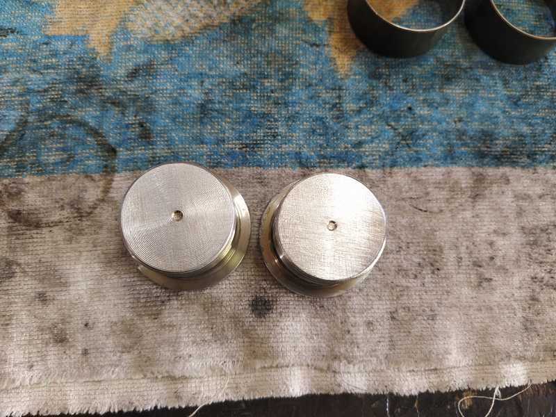

Moglo je bolje, ima led sijalica gde je prikljucak klasican ili ti nema potrebe nista seci.

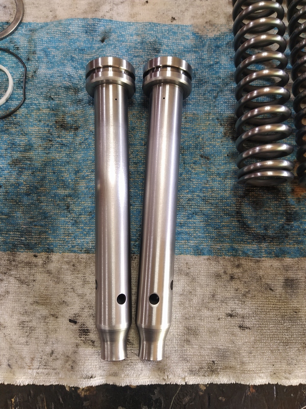

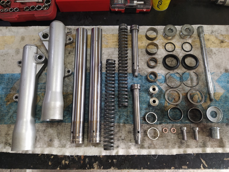

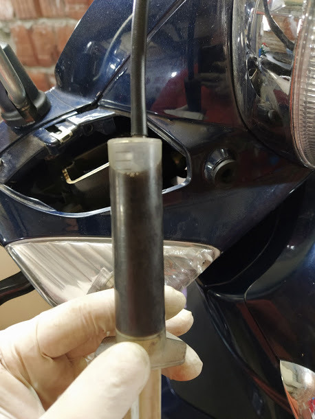

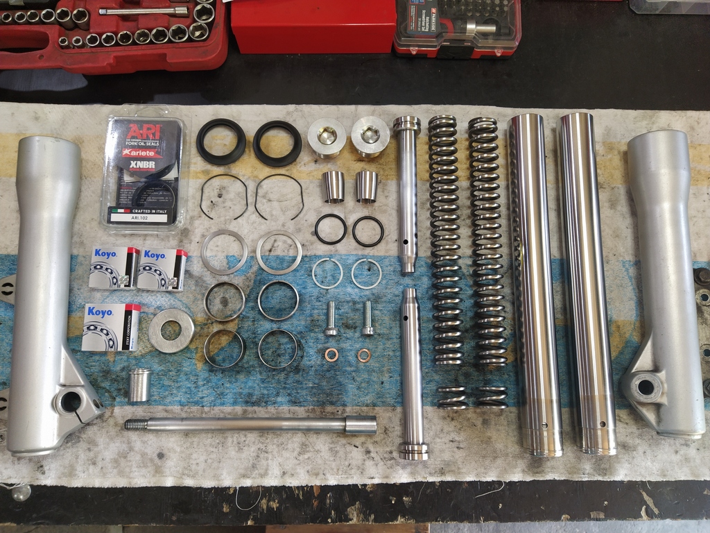

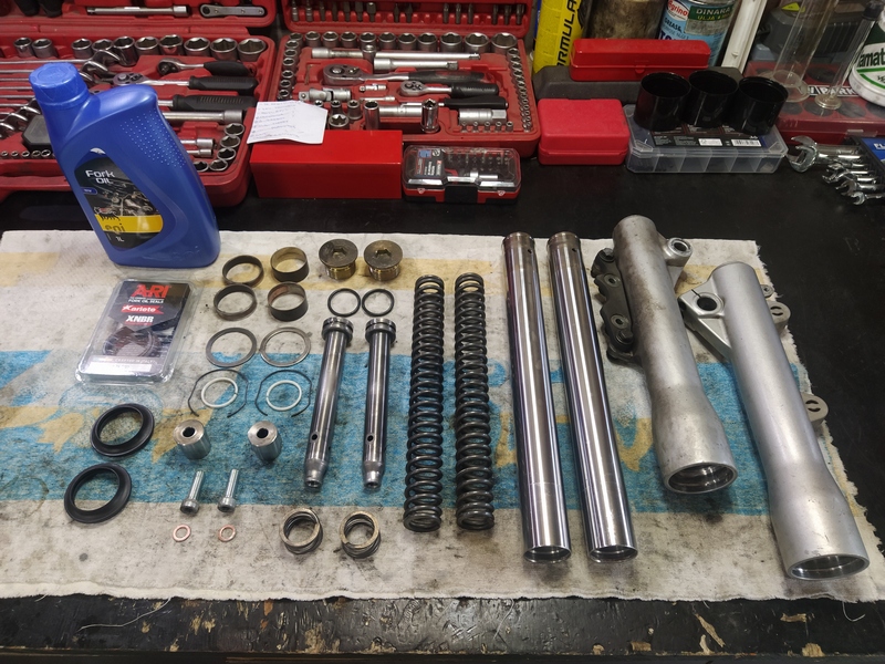

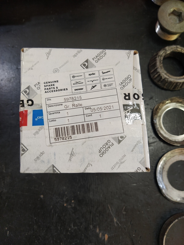

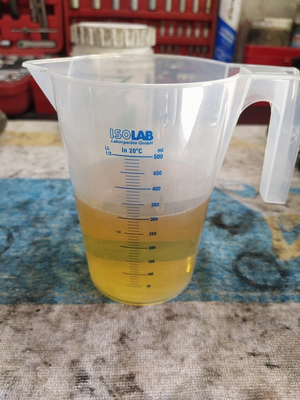

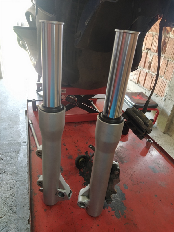

posto su lezajevi premontani, na red dolazi
295ml sae 7.5W po fabrici .... bolje 10W
moze montage
spusten na tockove
proba, stelanja pravca.... moze se privesti kraju
umest srafa odlicno je legla zabica
ende, nema vise

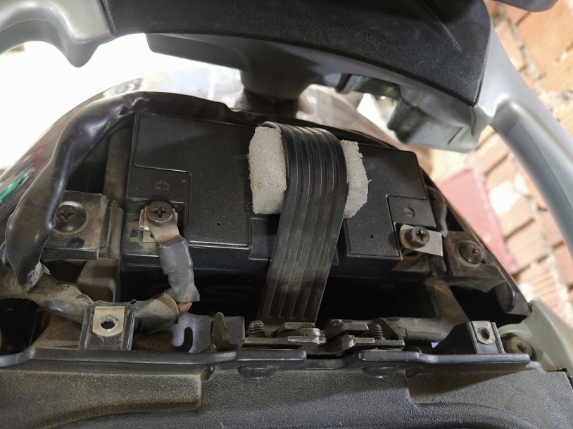

Imam beverlija 400ie, 2007 godina. Išao sam na duže putovanje cca 250km. Po povratku sam nasuo pun rezervoar i nakon nekoliko kilometara počeo je da gubi snagu, upalio "check engine" lampicu i nakon stajanja je "pucalo" iz auspuha, nestabilno radio u leru i ugasio se. Nadalje, stao sam 20tak minuta i ponovo ga upalio i opet isto. Ovo mi se jos jednom desilo prije mjesec dana, ali puno kraće je trajalo. Oba puta bilo ke prevruće vani. Sad ne znam da li se pumpa pregrijava tj. pred crkavanje ili je ipak loše gorivo?

Možemo samo nagađati, mnogo faktora ima.
Ene skoro je isti problem imao kolega u Scarabeo temi.
Dva ili tri puta rasklapao motor, menjao klapnu gasa, čačkao sraf, drndao se samo tako.
Na kraju, loše stegnuo sraf na akumulatoru kad je nešto ugradjivao oko brzine...popustila se klema i ćao.
