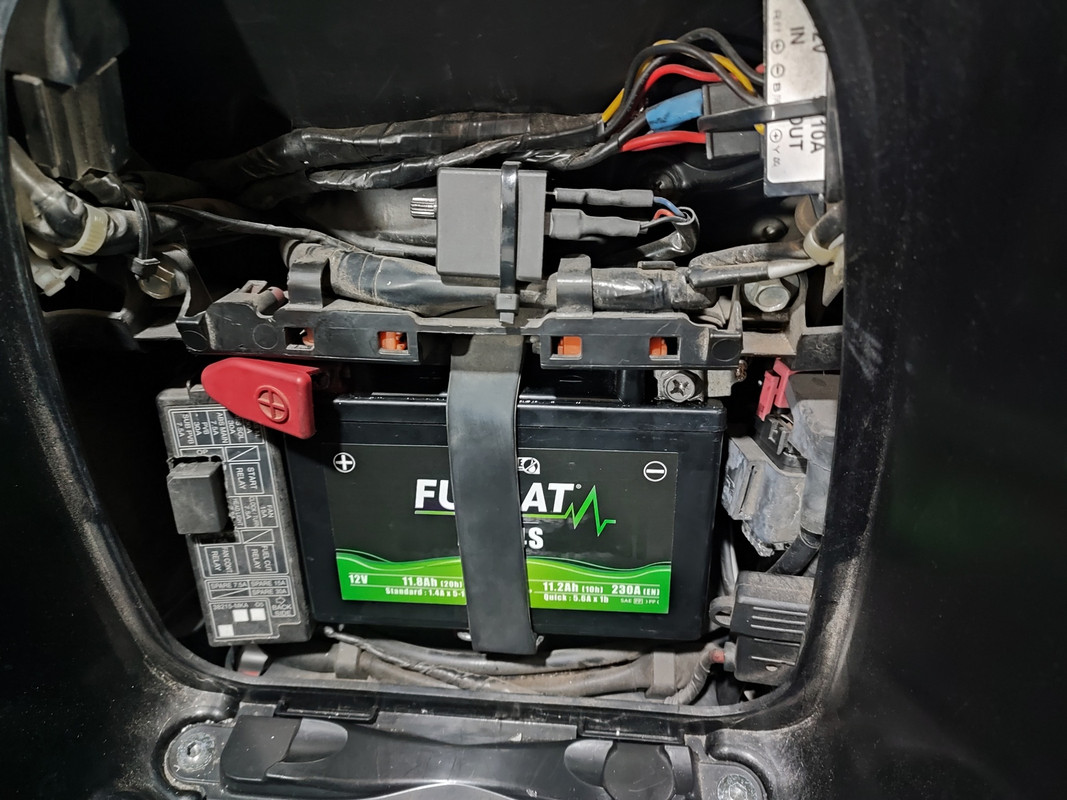

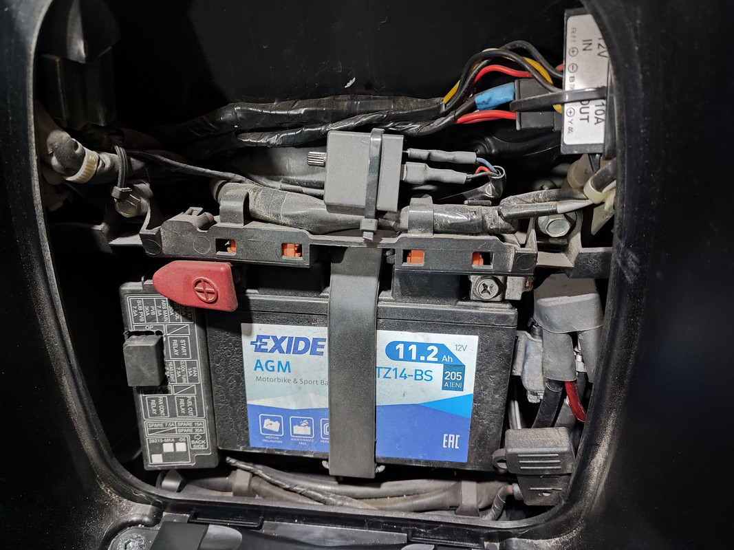

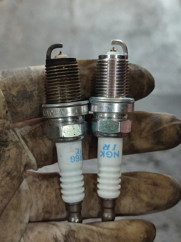

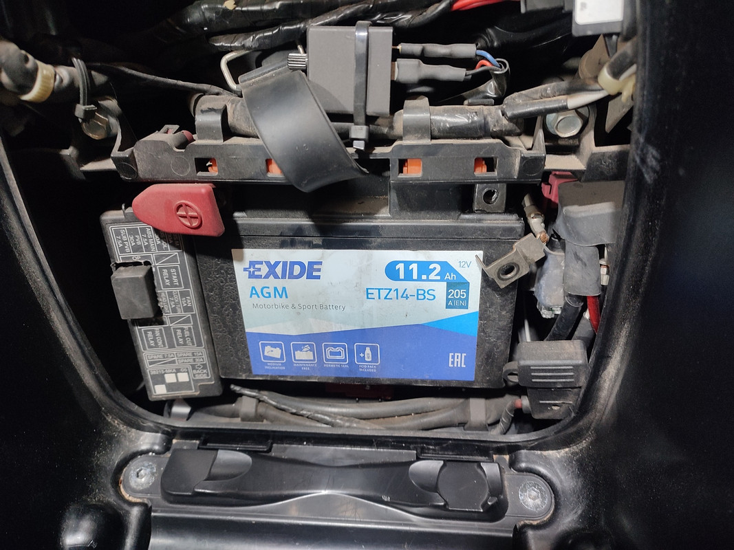

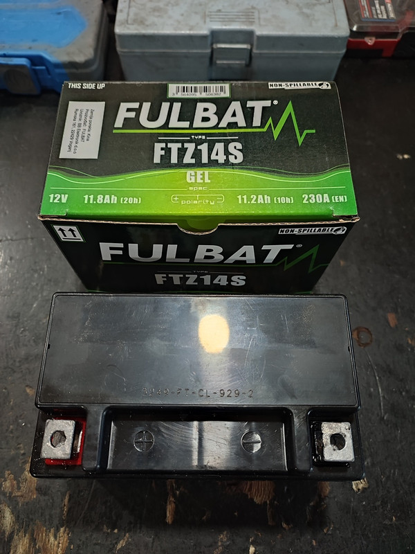

Satelis 17643 Napisano Maj 25, 2024 Integrisan, 9746 postova Lokacija: Beograd - M.M.Lug Motocikl: Peugeot Satelis250 ...... Honda NC750XD Prijavi odgovor kao problematičan Da naucimo nesto novo il da se podsetimo starog..... Pre neki dan uradih servis, krenuo po delove, ladan jos uvek motor i tap samo mi se ugasi u voznji, tacnije stajao sam iza automobila i kako sam dao gas tako se motor ugasio, izbacio menjac u N i to je to. Upalio normalno, zavrsio sta sam imao za taj dan i sad da sredim gospodju moju. Zbivanje se desilo zbog loseg stanje baterije. Bakterija je stavljena pocetkom 2019-te godine tako da je puna kapa s'obzirom da je odradila 5 punih sezona. bitno.... demontaza, skida se uvek prvo - klema full gelski akumulator, osetno tezi od Exide bitno.... montaza, uvek prvo + klemu staviti i kljucem posle srafcigera dotegnuti Podsecam da NC ne trpi losu bateriju, nikako i nikad.... proverite stanje da ne bude sra*e Posle ide Milketova makina sa 120.000km predjena pa da i tu saznamo nesto pametno po mogucstvu. NFS Meni je favorit crno-belo sediste, ne zbog boje vec zbog oblika...msm da je ubodeno bas kako treba. 6 Citat Podeli ovaj odgovor sa prijateljima Link to post Share on other sites More sharing options...
zoki_poki 108 Napisano Maj 25, 2024 U prolazu, 63 postova Lokacija: Rurska oblast, Germany Motocikl: Honda NC750X DCT Prijavi odgovor kao problematičan @Satelis Znaci, zimi kad ne vozim, da skinem bateriju i odnesem u kucu? Citat Podeli ovaj odgovor sa prijateljima Link to post Share on other sites More sharing options...
Satelis 17643 Napisano Maj 25, 2024 Integrisan, 9746 postova Lokacija: Beograd - M.M.Lug Motocikl: Peugeot Satelis250 ...... Honda NC750XD Prijavi odgovor kao problematičan Najbolje je da kupis pametni punjač pa kad god nećeš voziti neki period (god odmor odlazak na more i slicno) lepo ga nakacis na brze spojke, održavanje i ćao djaci. Inače za dnevnik..... provozao gospodju i ne da ima promena u radu menjača nego je baš osetna razlika pri saltanju. Nema trzaja pri promeni stepena prenosa gore/dole, menjač je tiši. Plus odradih reset menjača kad sam došao kući, nek se nauči sa novom bakterijom. 3 Citat Podeli ovaj odgovor sa prijateljima Link to post Share on other sites More sharing options...
zoki_poki 108 Napisano Maj 25, 2024 U prolazu, 63 postova Lokacija: Rurska oblast, Germany Motocikl: Honda NC750X DCT Prijavi odgovor kao problematičan 2 hours ago, Satelis said: Najbolje je da kupis pametni punjač pa kad god nećeš voziti neki period (god odmor odlazak na more i slicno) lepo ga nakacis na brze spojke, održavanje i ćao djaci. Inače za dnevnik..... provozao gospodju i ne da ima promena u radu menjača nego je baš osetna razlika pri saltanju. Nema trzaja pri promeni stepena prenosa gore/dole, menjač je tiši. Plus odradih reset menjača kad sam došao kući, nek se nauči sa novom bakterijom. Imas neku preporuku za pametni punjac? Citat Podeli ovaj odgovor sa prijateljima Link to post Share on other sites More sharing options...
Satelis 17643 Napisano Maj 25, 2024 Integrisan, 9746 postova Lokacija: Beograd - M.M.Lug Motocikl: Peugeot Satelis250 ...... Honda NC750XD Prijavi odgovor kao problematičan Najjobicniji lidlov od 2.000din radiće odlično posao. 2 Citat Podeli ovaj odgovor sa prijateljima Link to post Share on other sites More sharing options...

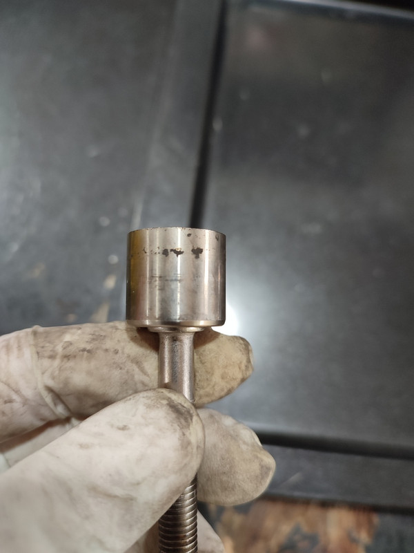

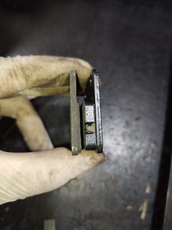

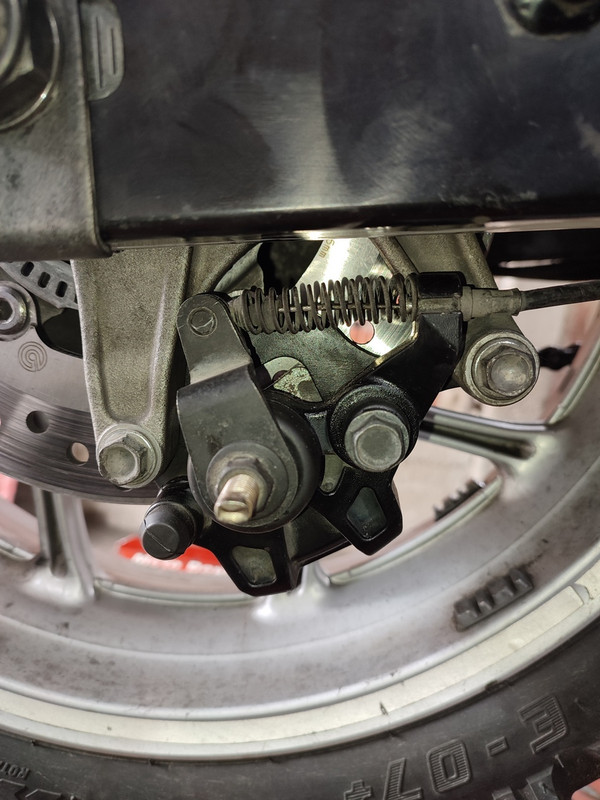

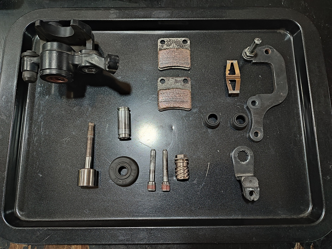

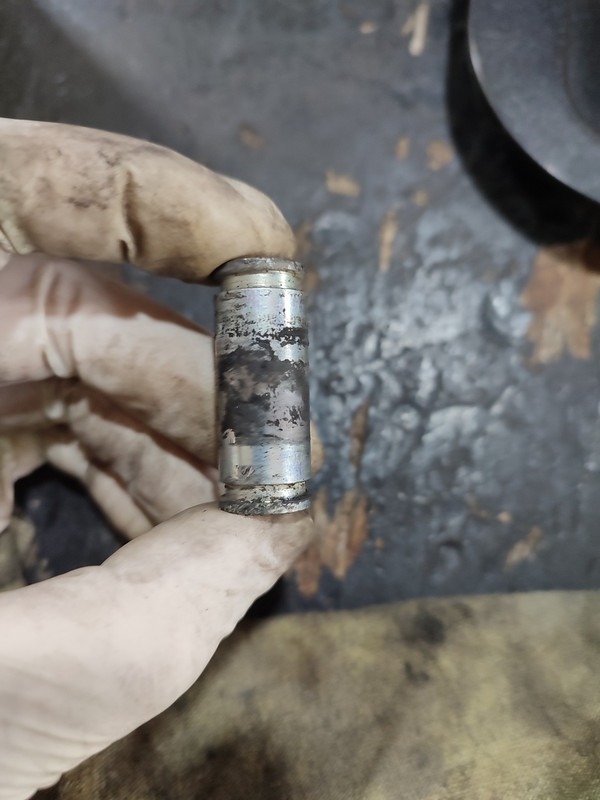

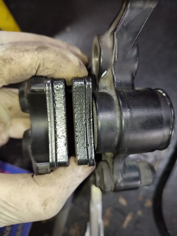

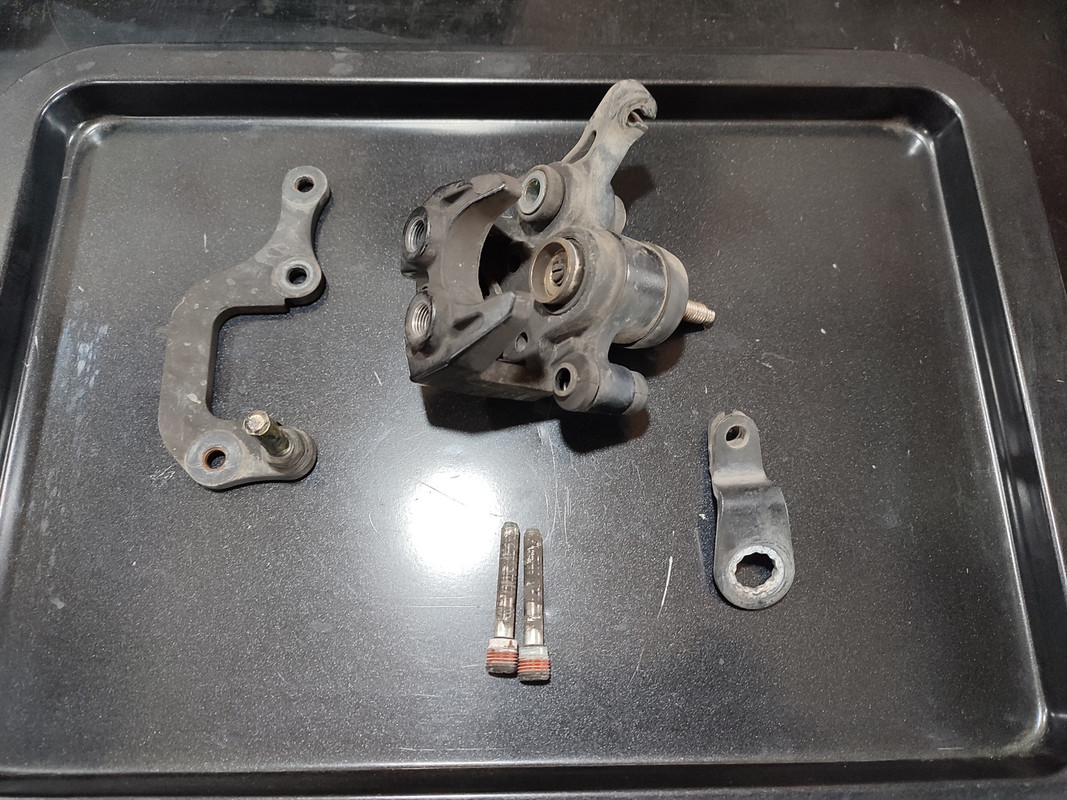

Satelis 17643 Napisano Maj 26, 2024 Integrisan, 9746 postova Lokacija: Beograd - M.M.Lug Motocikl: Peugeot Satelis250 ...... Honda NC750XD Prijavi odgovor kao problematičan Da naucimo jos nesto novo..... Sve je veca pojava da NC-ejasima sa DCT menjacem ne radi P kocnica gotovo uopste, povuces drzi ka pas jeza. Zasto je potrebno da P kocnica radi potpuno ispravno? Desice se da vozac automobila ne obrati paznju kad ide u rikverc, dovoljno je da samo malo cusne branikom o zadnji tocak (pogura) i eto motora na levom boku. Steta moze biti poprilicno velika ako se nema crash bar, zato P kocnica uvek ispravna i uvek je povucite kad je bajk na copi. P kocnica ima poteznicu, mikro prekidac na istoj koji nam signalizira crveno P na tabli, sajlu na kojoj imamo spaner 10cm udaljen od poteznice i klesta koja se sastoje od opruge, klipa, klizaca, plocica, vodjice. Plocice P kocncie se gotovo nikad ne menjaju, kako se trosi disk (postaje tanji) tako Pkocnica postaje sve slabija. Podesava se iskljucivo na srafu kod klesta popustanjem matice kljucem 12, dotezanjem (u desno) osovinice klipa kako bi se smanjio zazor izmedju plocica i diska. Ne sme se preterati sa stezanjem osovinice da ne bi glavio tocak. Kad radim, dignem zadnji tocak u vis, popustim maticu, klestima stegnem ful da se tocak ne moze okrenuti i ondak vratim 1/4 kruga u levo, dotegnem maticu. Odmah probam kako se tocak okrece i kako poteznica radi, obicno bude sve Ok ako ne, uradim korekciju. Spaner koji sam pomenuo malo pre (na sajli kod poteznice) , na njemu se nikako ne radi podesavanje P kocnice. Spaner nam sluzi da dotegnemo sajlu koje se vremenom zna istegliti od upotrebe...ovo se retko kad radi. Klesta traze odrzavanje, u suprotnom docice do glavljenja.... tad prvo stradaju plocice, mozda i disk, jebavaju se lamele, lanac jer se ponasa kao da vucete "slona" iza sebe. Eto, to je sva "mudrost" koju bi trebalo znati. Milketova makina lepa bas bas lepa km na meniju slikovito da objasnim.... poteznica spaner na kom se ne steluje kocnica, ovde je neki strucnjak odvio do kraja to rezultira natezanje poluge, sabijanje opruge u kombinaciji kad zakucaju klesta imamo problem moze glaviti klip, od pregrevanja prasinar guma se zalepi za obod moze glaviti klizac moze glaviti u spiralnom navoju, zato treba sa vremena na vreme sve rasturiti ocistiti, podmazati dobro nove plocice tesko da cete naci jer su oem dosta tanjeg mesa nema dovoljnog zazora, nemere se moci nabaciti nazad ocistio i vratio stare radice bez problema ikakvih ovako ne treba biti ovako treba biti Jedan info za onog ko narucuje damper gume sa Wemoto sajta..... nesto su tu zeznuli. Most koji ide izmedju dva dela je predebeo i to mnogo sto rezultira da se ne moze vratiti nosac lancanika. Ne znam sta se desilo sad jer sam i ja onomad odatle uzeo i sve je bilo Ok. Dal je neka omasena serija, dal su pogresne poslali ... ko ce ga znati. stari su se raspali razlika u debljini ovako nema sanse spakovati secnuti mostove i nema problema nista nece poremetiti jos jedan info, oem svecica vs nova svecica istog su zazora (prosto neverovatno) Jos jedna stvar sitna koja moze biti jako bitna..... tockovi ili ti stezanje istih. Ako skidate tockove da zamenite diskove, gume, lezajeve, farbanje ..... kupite kilo kljuc i stegnite na meru. Gedora, poluka, pistolj jak pneumatski ..... nije resenje, resenje su Nm. Milke je sam menjao diskove, nasao sam da je prednji tocak pretegnut (74Nm) zanji pak slabo stegnut da ne kazem labav (98Nm) Za kraj.... pazite koje ulje sipate u motor, to je pod 1. Pod 2, setite se da proverite odusak uljnih para na kucistu f. vazduha svaki put nakon zamene ulja u motoru da se ne bi desilo sledece..... sve je mastno treba bit lanac je jos malo i gotov Mrtvi linkovi rezultiraju ukocenost zglobova, slabu pokretljivost i bucniji zvuk u voznji u vidu krckanja u pocetku do lupanja kad mu je kraj. Zato redovno treba prati, podmazivati, dotezati lanac ako treba ili ti petrolej, cetkica i mtorno ulje ce skroz biti u redu. Oni sa podmazivacima lanca imaju manje muka. Toliko, odo protegnuti tockove i novu bakteriju 15 1 Citat Podeli ovaj odgovor sa prijateljima Link to post Share on other sites More sharing options...
